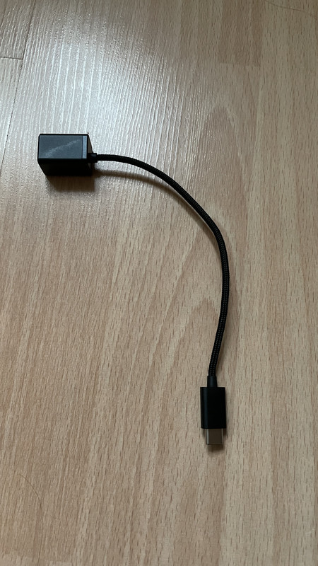

(21.12.2022, 10:50)Dat-Tommi schrieb: Ach, äh..., wie kommt man denn bei Digitalaufnahmen vom Rechner aus der "UNLOCK"-Nr. raus, wenn die Quelle auf Pause geschaltet ist? Würde ja gerne erst den DAT zum Aufnehmen starten und DANN die Wiedergabequelle...!
Die Problematik verstehe ich nicht / kann ich nicht nachvollziehen.
Was für ein Interface nutzt du?
Normalerweise wird doch auch bei Stop / Pause ein digitales Signal ausgegeben, so dass der DAT gar nicht in diese Situation kommt.
LG aus HH
Ich gehe direkt aus dem Macbook Pro, habe aber diesen Adapter von USB c nach TOSLink:
[Bild: D0-C95517-F4-EE-4595-8-BDC-4-E985-D1-A35-A0.jpg]
Hmmm.
In der Apple Materie bin ich so gar nicht drin, deswegen kann ich dazu nicht viel sagen.
Für Windows hatte ich zuerst einen USB auf Digital out Wandler von Poppulse. Dann so ein richtig billiges no name Teil und nun nutze ich dafür den Cambridge Audio DAC Magic.
Keiner von diesen Geräten hat dieses Verhalten gezeigt, was im Grunde ja auch nicht richtig ist.
Hat dein Adapter evtl. einen weg? Oder kann das Phänomen auch softwarebedingt sein?
LG aus HH

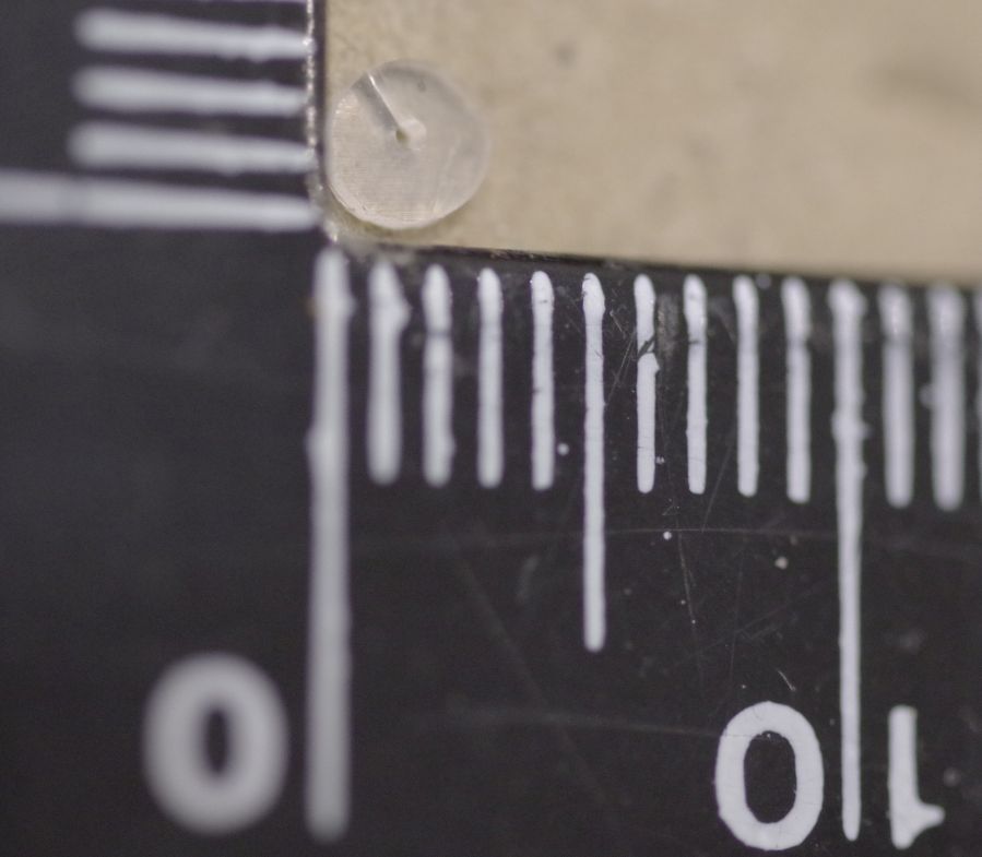

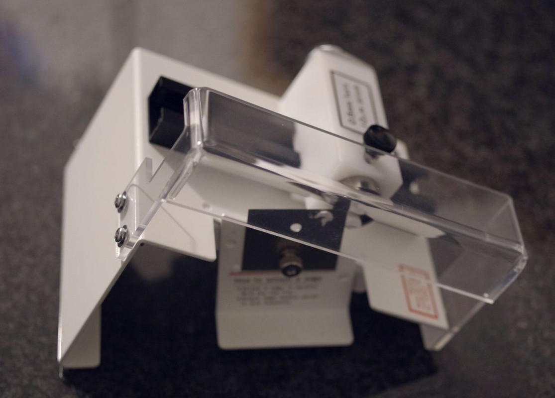

(21.12.2022, 23:59)Swobi schrieb: Ein ordentlicher Haushalt hat was scharfes für alle Lebenslagen vorrätig.. Pleasantry
Aber nicht in jedem Haushalt gibt es was richtig Scharfes  LOL :
[Bild: Mikrotom.jpg]
Ein Mikrotom. Schärfer geht es nicht mehr  Thumbsup
Hab dann gleich mal ein Scheibchen geschnitten, aber das Antennenkabel, was ich hier habe, ist schon recht schlank:
[Bild: scheibchen.jpg]
Den Einschnitt habe ich dann noch mit dem Teppichmesser gemacht. Das Scheibchen auf dem Bild ist eventuell etwas zu dick, aber es geht praktisch beliebig dünn zu schneiden - alles eine Frage des guten Einspannens, damit sich das Teil beim Schneiden nicht verbiegen kann.
  • proso, Frunobulax
Das ist natürlich eine Top Ausrüstung. Thumbsup
Mir hat bisher ein scharfes Küchenmesser gereicht. Macht man ja nicht ständig. Habs auch noch nie einspannen müssen. U. ich bohre die Löcher auf, statt den Ring einzuschneiden.
Das ist für die Anfertigung mikroskopischer Schnitte gedacht, und als Biologe, der beruflich nur noch mit Mikrobiologie beschäftigt war, schaue ich mir dann gerne mal gefärbte Schnitte von Pflanzenstengeln oder ähnlichem unter dem Mikroskop an. Und diese einfache Ausführung eines Mikrotoms war preislich auch für  die Heimanwendung passend.
