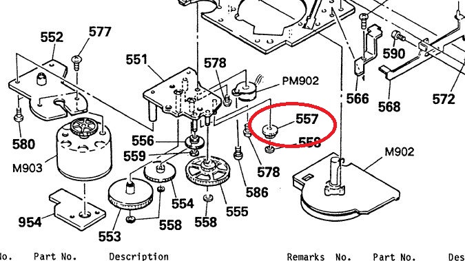

Um die Überholung eines DTC-55ES abzuschließen, suche ich:
- ein RF-Verstärker mit seiner Box (ich kann die Kondensatoren wechseln)
- ein "Gear (Loading B)"
Danke
[Bild: Presse-papiers-1.jpg]
