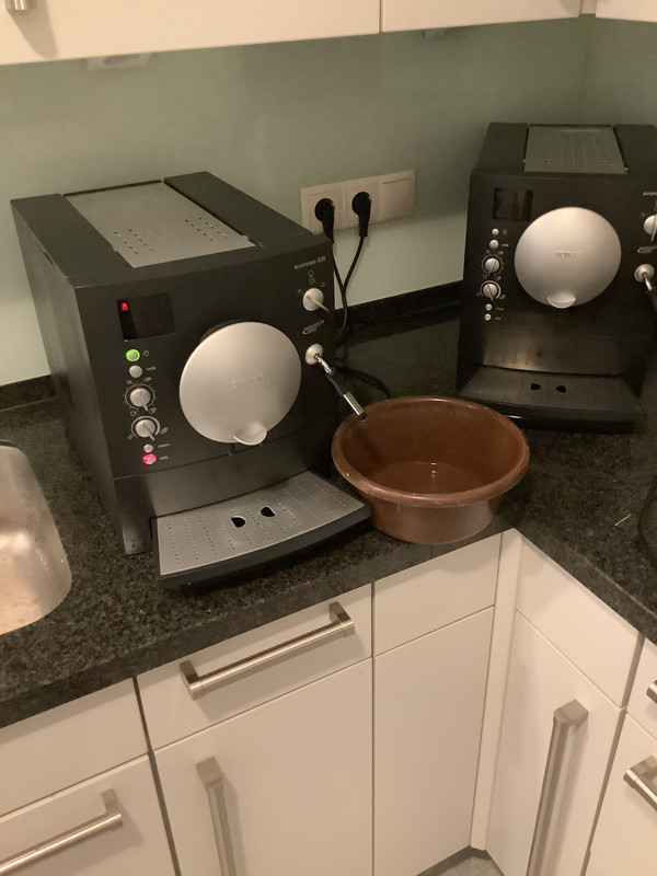

Was macht man, wenn man für einen Kaffeeautomaten, hier eine Siemens Surpresso S20, Ersatzteile braucht, die es nicht mehr gibt? Logo - man besorgt sich eine defekte Maschine und fragt nach, ob das gewünschte Teil - in meinem Fall der Kaffeeauslauf - in Ordnung ist. Bei meinem waren nämlich Teile der „Strahlformer“ abgebrochen.
Und die 35€ für die Teilemaschine waren es mir dann wert.
Nun - neben dem Auslauf habe ich dann noch das rechte Seitenteil mit nicht-etwas-verzogener Tür und die Auffangwanne von der Teilemaschine übernommen   Floet
Und dann „natürlich“ versucht, die defekte Maschine zu reparieren. Bilder habe ich keine gemacht Lipsrsealed2
Die Heizeinheit war verkalkt, und mit einem dünnen Draht habe ich sie durchgängig bekommen. Dann blinkte beim Start das Kaffeebezugslämpchen und das Symbol Spülen und sie heizte auch nicht.
Das Netz sagt - messe mal die Heizwicklung (ok) und den Thermosensor (ok) und wenn das alles ok ist, dann stelle einfach mal die Vorgabe für die Wasserhärte um.
Ah, jetzt heizt sie und das Handbuch sagt mir, das die Anzeige darauf hinweist,  dass kein Wasser im System ist - Bezugstaste drücken und die Pumpe rumort los und fördert schliesslich tatsächlich Wasser  Dance3
Also entkalke ich die Maschine mal ganz schnell  Oldie
[Bild: IMG-0735.jpg]

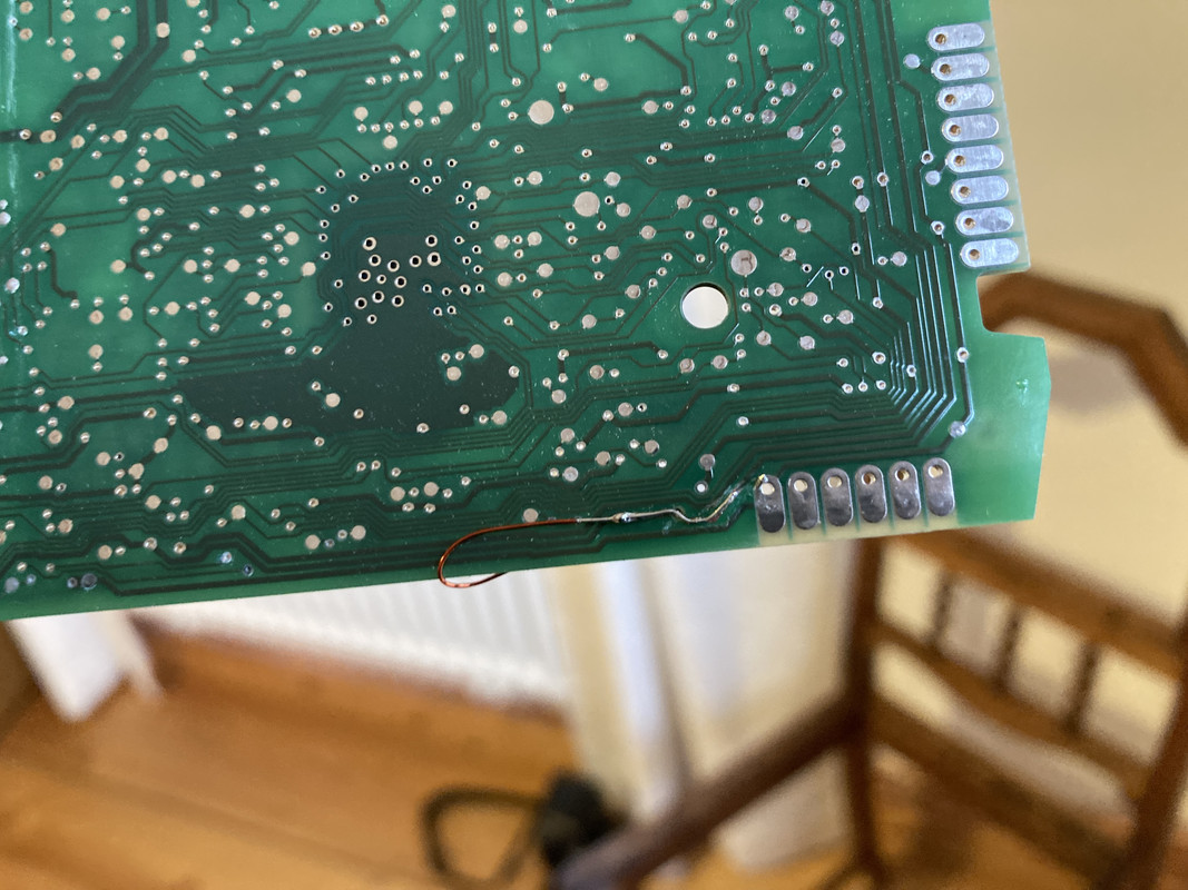

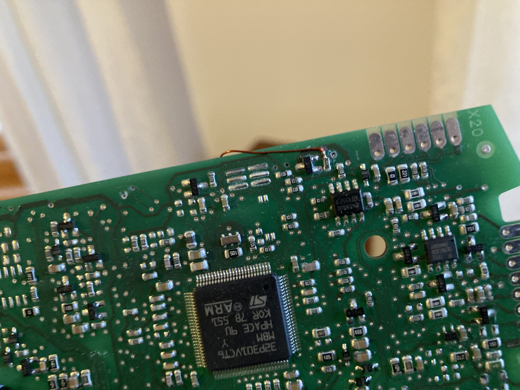

Wenn Freunde um Hilfe bitten, weil ihr Geschirrspüler nicht mehr funktioniert:
Sehr schlau von Siemens, die Steuerelektronik möglichst tief in der Bodenwanne zu positionieren und noch schlauer, das Gehäuse so zu gestalten, dass zwar durch alle möglichen Öffnungen Wasser reinkommen kann, unten aber nicht mehr abfließen kann, so dass die Platine in der Pfütze steht. Das Via neben dem R hat es komplett zerfressen und auf der Rückseite war die Leiterbahn dadurch sogar unterbrochen.
[Bild: IMG-3822.jpg]
[Bild: IMG-3820.jpg]

(12.12.2023, 00:18)rubinasfriend schrieb: Sehr schlau von Siemens,
Ganz genau, denn 9 von 10 Kunden ordern dann ein neues Gerät, anstelle einer Reparatur. Bzw. es gibt sie schlicht nicht.
Getreu dem guten alten Motto "Ihr uraltes Modell stellt die Firma heut' schon gar nicht mehr her - und Ersatzteile gibt's längst nicht mehr".

Na, ja, mal abgesehen von der Plazierung des Platine (und auch ich verachte geplante Obsoleszenz) hat die Bodenwanne schon insoweit einen Sinn, als es einen Schwimmer gibt, der bei entsprechendem Wasserstand in der Bodenwanne, welcher typischerweise ja wohl auf eine Leckage hinweist, das Programm stoppt und den Wasserzulauf abriegelt, um so größere Schäden zu vermeiden.

Nun ja, meine Surpresso habe ich 2005 gekauft, sie hat also schon rund 18 Jahre auf dem Buckel, und die meisten Teile gibt es immer noch als Ersatzteil, aber halt nicht den Auslauf.
Insofern kann ich wirklich nicht meckern    Smile

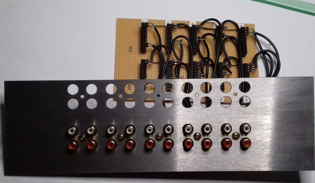

Der nächste Schritt ist fertig :
[Bild: 20231215-141942.jpg]

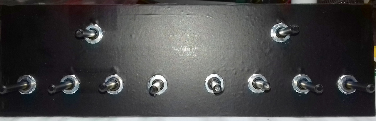

Schalter in die Front gesetzt :
[Bild: 20231215-160401.jpg]
Nun geht das Löten los (12 Adern pro Schalter )
Fortsetzung folgt....

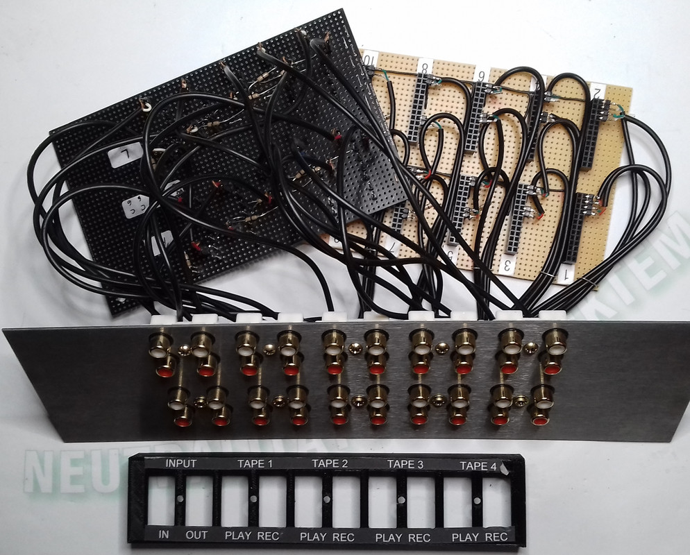

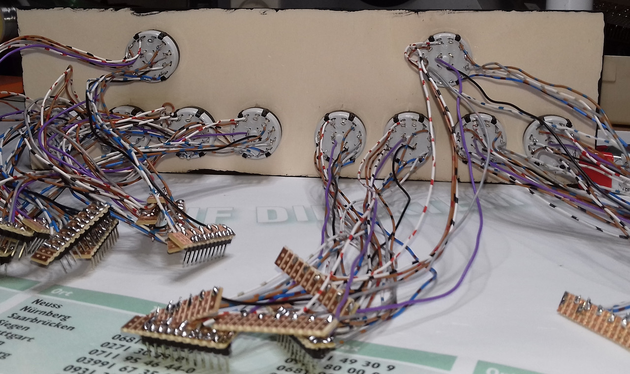

Für heute reicht es mir..... :
[Bild: 20231215-204704.jpg]
....Morgen geht es weiter.

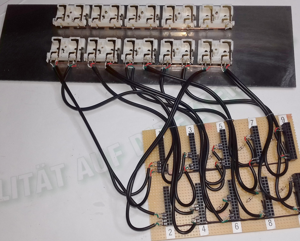

Erste Reihe des MC Umschalters fertig und Chaos von #6589 beseitigt :
[Bild: 20231216-202558.jpg]
Jetzt muss ich erst Teile bestellen und dann geht es weiter.

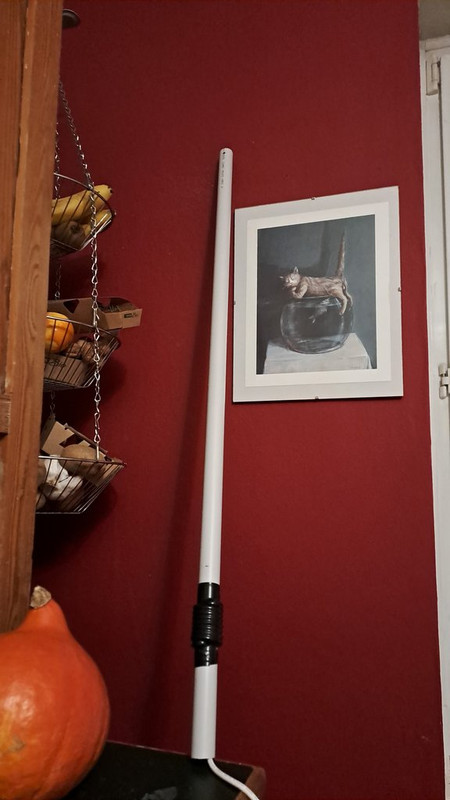

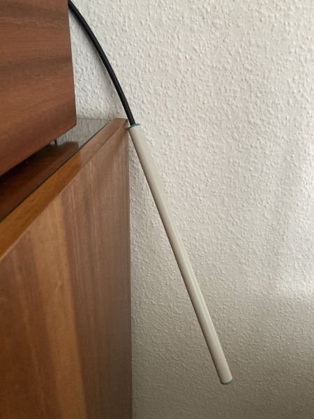

(29.08.2023, 04:49)Telefunker schrieb: DIY DAB+ Antenne,
Ein sehr gelungener Hack und sehr zu empfehlen soll angeblich 6dB Gewinn bringen und hat in meinem Fall keinen Cent gekostet.
Ich habe die Antenne mit dem gleichen Kostenfaktor aus'nem alten Antennenkabel und einem Stück Rohr nachgebaut. Im Vergleich zur Teleskopantenne bekomme ich bei uns statt 18 nun 25 Sender rein. Allerdings, wie vorher auch, teilweise doppelt. Der Kosten-Nutzen-Faktor ist auch in meinem Fall gut.
[Bild: 20231217-002402.jpg]

(12.12.2023, 08:00)HiFi1991 schrieb: Na, ja, mal abgesehen von der Plazierung des Platine (und auch ich verachte geplante Obsoleszenz) hat die Bodenwanne schon insoweit einen Sinn, als es einen Schwimmer gibt, der bei entsprechendem Wasserstand in der Bodenwanne, welcher typischerweise ja wohl auf eine Leckage hinweist, das Programm stoppt und den Wasserzulauf abriegelt, um so größere Schäden zu vermeiden.
Gegen die Bodenplatte ist auch gar nichts zu sagen. Aber das Gehäuse einer Platine so zu gestalten, dass Wasser leicht eindringen aber nicht mehr ablaufen kann, ist schon dreist. Da kann mir auch niemand erzählen, dass das ein konstruktiver Irrtum war.

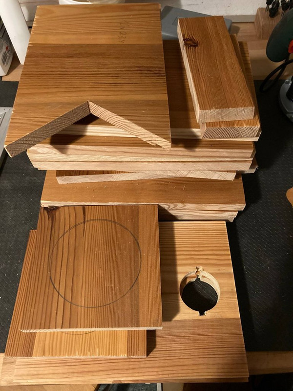

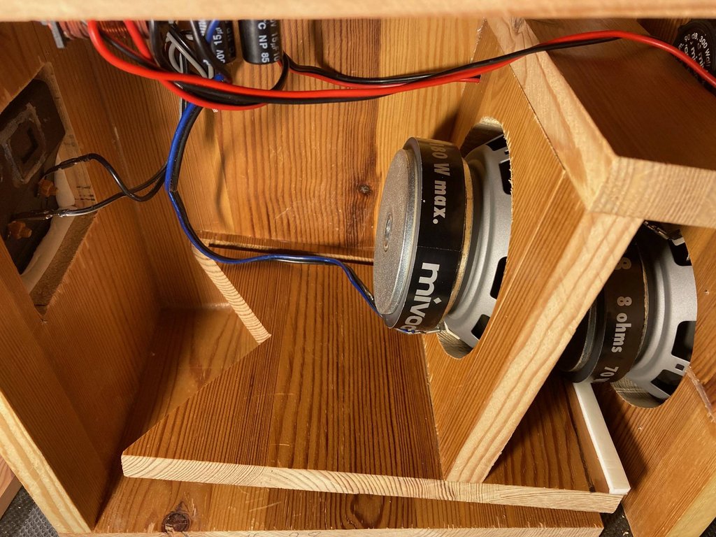

Moin Leute,
eine kleine Regalbox hatte ich schon länger im Sinn und - eigentlich - sollte die JBL nach erfolgter Reparatur den Zweck erfüllen. Klanglich
konnte sie mich allerdings nicht überzeugen - daher nach einem Selbstbau-Projekt gesucht und auf diese Seite gestoßen ! Praktischerweise
hatte ich die Chassis für die zweite Lösung (Mivoc) aus einem früheren Selbstbau noch übrig, so dass mich diese Boxen keinen Cent kosten würden.
Das Holz stammt aus den Brettern eines nicht mehr benötigten Regalsystems und mussten nur passend zurecht gesägt werden LOL  und so hat das
dann angefangen...
[Bild: Bretter.jpg]
Ein Bretterhaufen mit den ersten Ausschnitten.

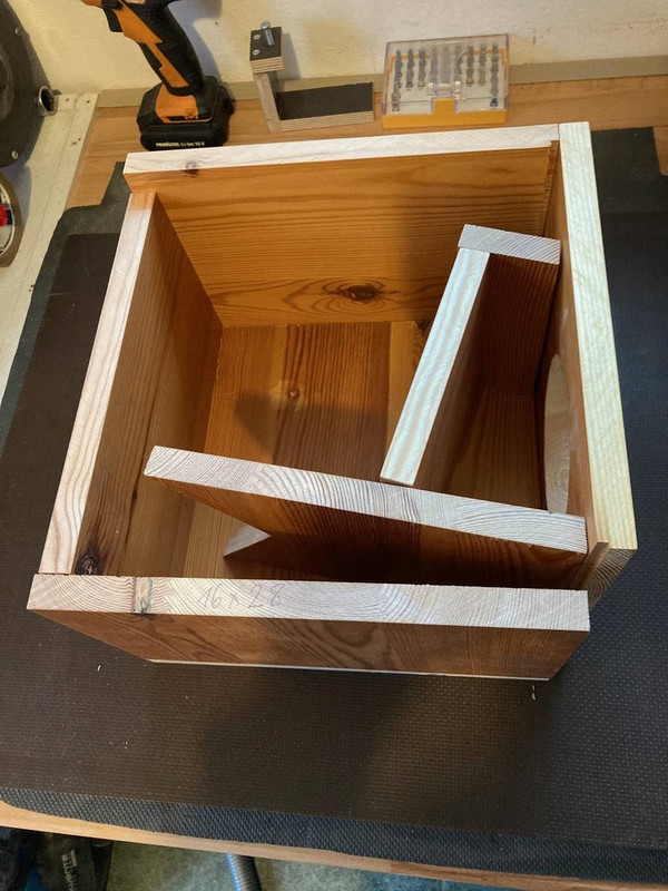

[Bild: Anordnung.jpg]
Erstmal nur so aufeinander gelegt, wie das später mal verleimt werden sollte.

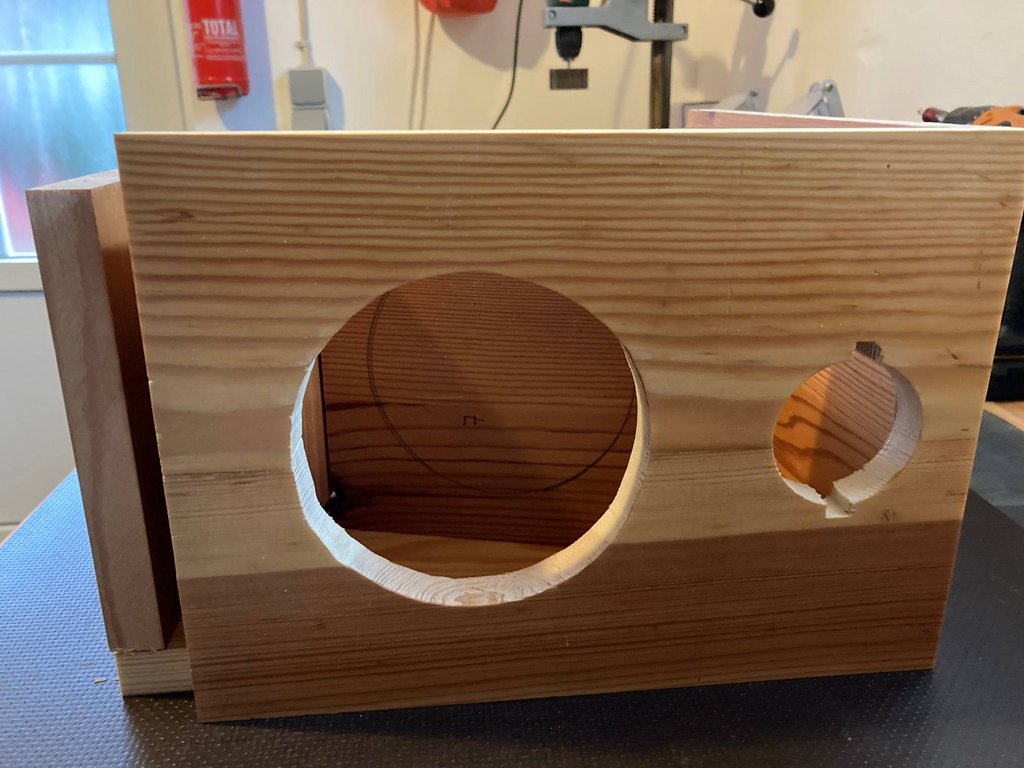

[Bild: Ausschnitte.jpg]
Die künftige Frontseite, mit dem Ausschnitt für den Tieftöner hab ich mir nicht allzuviel Mühe gegeben - die Unregelmässigkeiten würde man später ohnehin
nicht mehr sehen Floet

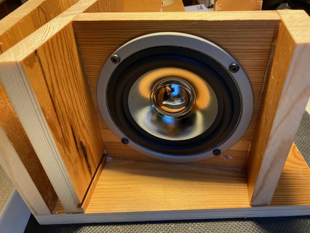

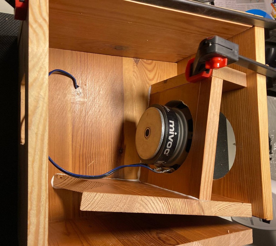

[Bild: chassis-innen2.jpg]
Die innere Schallwand mit einem der Mivoc WPT 138 wurde schonmal eingesetzt und verleimt.
[Bild: chassis-innen3.jpg]
Das kleine Loch rechts unten ist für die Durchführung des Kabels vom frontseitigen Chassis, das hab ich dann zum Schluß mit Heißkleber luftdicht versiegelt.
[Bild: verkabelt2.jpg]
Alle Chassis eingebaut und mit der Weiche verbunden.  Der Ausschnitt in dem schräg sitzenden Brett soll wie ein Tiefpass wirken.

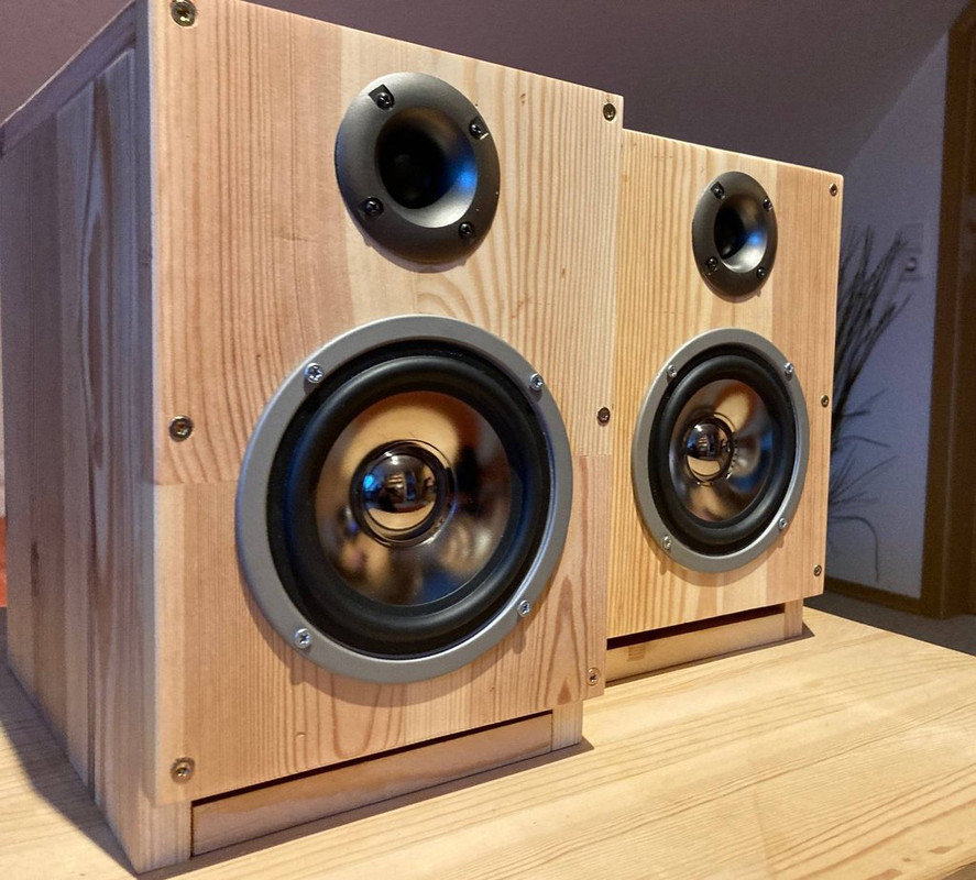

[Bild: ready2.jpg]
Und so sehen sie nach Fertigstellung aus. Die Frontseite wurde - wie im Bauvorschlag angegeben - nur abgedichtet und verschraubt, damit ein
Zugang zu dem innen Chassis weiterhin möglich ist.

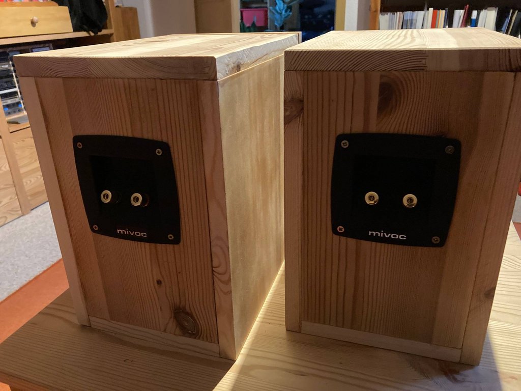

[Bild: back.jpg]
Das Ganze von hinten.
Ich hab sie erstmal nur kurz probegehört. Eines lässt sich sofort sagen: Diese billige Selbstbaubox schlägt die JBL Tlx 121 um Längen.... Die Beschreibung der
klanglichen Qualitäten auf der o.g. Webseite ist nicht übertrieben. Diese Böxchen spielen so locker und luftig und trotzdem mit einem derart imposanten Punch auf,
wie ich es in dieser Gehäusegröße weder erwartet noch bisher gehört hatte.

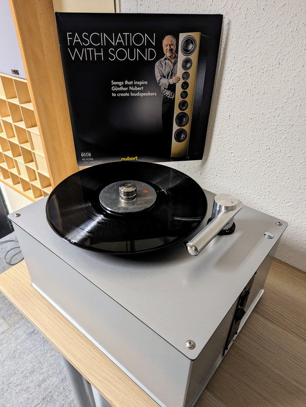

Keine Bastelarbeiten - Platten waschen ist angesagt

Alter...
...wenn ich jetzt auf Autounfalltourismus stehen würde, würd mich fast interessieren, was Günter inspiriert, seinen Sondermüll zusammenzustümpern...
Presslufthammer-Bernhard, die besten Rolltreppengeräusche Asiens und die größten Hits des Internationalen Klimaanlagenorchesters Salzgitter-Nord ?

(17.12.2023, 21:20)spocintosh schrieb: Alter...
Daraus entnehme ich - kein Nubert Fan  LOL LOL LOL
Diese Platte war ja eine von vielen Platten gewesen, die gewaschen wurden.
Die Inspiration besteht wohl aus:
[Bild: 0707787780728.jpg]
LOL
Dann weiß man auch direkt, warum......
The 7 P's:
Sieht mir wild zusammengebastelt aus, die Scheibe LOL
