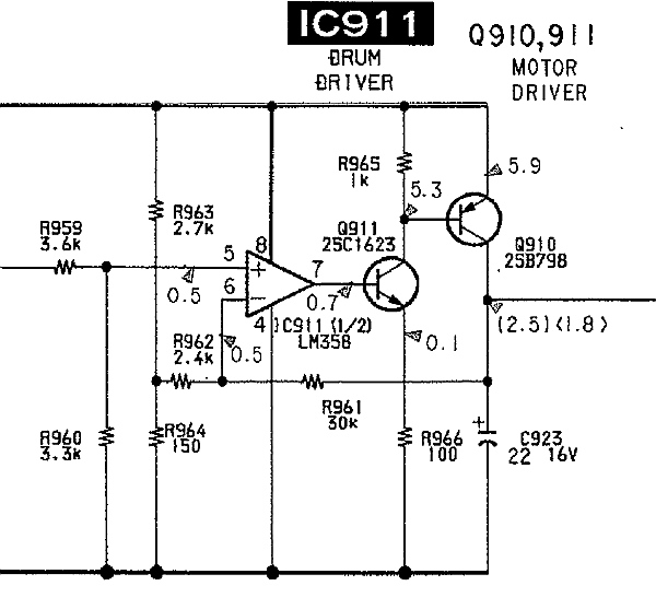

Im Schaltbild Seite 37 Zeile Spallte -2 ist die Erklärung für die verschiedenen Spannungsangaben.
(26.02.2024, 19:54)gst schrieb: Im Schaltbild Seite 37 Zeile Spallte -2 ist die Erklärung für die verschiedenen Spannungsangaben.
Ich habe mir schon vor ganz, ganz langer Zeit abgewöhnt alles zu glauben, was in Sony
Service Manuals an Spannungswerten, Kurvenformen und Erklärungen angegeben wird.
(26.02.2024, 18:06)HUCHT-Tec schrieb: ...Die unterschiedlichen Spannungen für den Drum-Motor erklären sich für mich einfach
durch die unterschiedlichen Drehzahlen der Trommel bei Standardplay / Longplay.
Das liesse sich doch wirklich ganz einfach bei Wiedergabe entsprechender Aufnahmen
mit einem Multimeter nachmessen.
At gst:
Nach den Angaben im SM müsste die Reibung des Bandes beim Vorbeilaufen an der
Kopftrommel im Aufnahmebetrieb sehr deutlich höher sein als bei der Wiedergabe,
sodass der Drummotor mit einer sehr signifikant höheren Betriebsspannung ( 2,5V vs 1,8V )
betrieben werden müsste, um diese Zusatzreibung ausgleichen zu können.
Oder sonst irgendeine Reibung im Antrieb hinzukommen.
Für diese starke Zusatzreibung kann ich aber keine offensichtliche physikalische Ursache
erkennen und halte deshalb diese beiden Spannungsangaben im SM (2,5V) <1,8V>
erstmal für kompletten Mumpitz.
Vielleicht habe ich aber auch was an physikalischen Wechselwirkungen übersehen und
würde mich dann natürlich sehr über eine fundierte Aufklärung freuen.
Ich könnte mir höchstens noch irgendwelche geringen magnetischen Kraftwirkungen der
Ströme im Bereich des Rotationstransformation bei Aufnahme vorstellen (eine Rückwirkung
in Form von Kräften durch induzierte Ströme auf das erregende Magnetfeld in der Art
einer Wirbelstrombremsung und "irgendwie" daraus resultierenden Drehmomenten auf die
Motorachse), aber nicht in so einer Höhe, dass die nötige Motorspannung dadurch gleich
um fast 40% ansteigt.

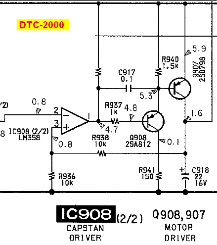

Ich wollte eh schon fragen, ob ich den hitzebelasteten C918 jetzt wo alles gut ist nochmal tauschen soll. Einen Wima müsste ich allerdings erst besorgen. gst hatte mich gebeten, den Spannungswert am C918 im laufenden Betrieb zu prüfen. Er sollte 1,2 V haben, richtig? Hatte bei mir bis Spielzeit 90 Min etwa 1,6V, danach ansteigend bis auf 1,8. Deckt sich also mit dem Beginn des Stuckerns der Bandwickel. Zum Vergleich lief gleichzeitig ein zweites Laufwerk mit original SMD Bestückung. Auch hier wird der 918 mit Lötstellen sehr warm und die Spannung beträgt sogar 2,4V. Aber es kommt zu keiner Störung. Für mich wäre interessant, ob das sogar eine typische Eigenart des 2000er ist und andere Eigentümer das bestätigen. Diese Antriebseinheit ist nicht nur in Sony Geräten weit verbreitet. Ob es speziell im 2000er zu einer besonderen Belastungssituation kommt? Für weitere Tests und Forschungszwecke könnte ich einen originalen 2000er gerne zur Verfügung stellen. Die störungsverursachende
Antriebseinheit werde ich dann testweise in ein anderes Sony Modell einbauen
Am Horizont ahne ich schon ein Upgrade für den 2000er : Eine temperaturgesteuerte Warnanzeige vor Elko Kernschmelze mit Notabschhaltung
(27.02.2024, 18:27)Swobi schrieb: ...Zum Vergleich lief gleichzeitig ein zweites Laufwerk mit original SMD Bestückung.
Auch hier wird der C918 mit Lötstellen sehr warm...
Für mich wäre interessant, ob das sogar eine typische Eigenart des 2000er ist...
oha !
Das könnte in der Tat ein serienmässiges Design- und / oder Dimensionierungsproblem sein.
Mir gefällt die Schaltung des Capstan Motor Drivers nicht sonderlich und ich würde
die etwas umgestalten und vereinfachen, so wie Sony das bei den Nachfolgemodellen
auch gemacht hat.
Ist eine etwas "komische" Schaltung für eine kapazitive Last und läuft möglicherweise
nicht so ganz stabil. Da muss irgendwo der Hund begraben sein.
Müsste man gründlich nachmessen, um das Problem genau zu lokalisieren.
Oder an einer losen Test-Baugruppe mal versuchsweise die Schaltung "umdesignen" und
dann im DAT im praktischen Betrieb schauen, ob der Spuk damit bereits vertrieben ist.
Das dürften nur ein paar kleinere Eingriffe und Auswechseln von wenigen
Bauteilen sein. An die Stellen käme man auch relativ problemlos ran.
Ein Softwareproblem im Servo-µC ist aber vorerst noch nicht völlig ausgeschlossen.
Das dürfte dann aber nur durch aufwändige Untersuchung eines Komplettgerätes
messtechnisch zu ermitteln sein. Falls man das überhaupt findet.
Das vorgeschaltete Tiefpassfilter IC908 (1/2) sieht mir erstmal schaltungstechnisch
und von der Dimensionierung her unverdächtig und nicht überarbeitungsbedürftig aus.
[Bild: DTC2000-Capstan-Motor-Driver-01.jpg]
(27.02.2024, 18:27)Swobi schrieb: ..Für weitere Tests und Forschungszwecke könnte ich einen originalen 2000er gerne zur
Verfügung stellen.....
Wenn das nicht allzu eilig ist, dann könnte ich mir so ein Gerät mal messtechnisch gründlich
vornehmen und ggf. bei Bedarf upgraden.
Bei Stabilitätsproblemen im Bereich der Hardware wäre die Anpassung der Schaltung ganz sicher
nur eine kleinere Sache, die dann jeder bei Bedarf bei seinem 2000er selber nachrüsten könnte.
Was ist denn mit den C905, C910 und C923 ? Werden die im Betrieb auch warm?

Wenn Sony die Schaltung des Treibers in den Nachfolgemodellen geändert und die Belastung durch die Motore sich nicht grundlegend geändert hat, wäre das doch eine gute Idee. Hat denn SONY die Schaltung von IC908 in den Nachfolgemodellen unverändert gelassen?
Dabei würde ich gern mit einem Oszi das Signal vom Eingang von IC908 mit dem der Schaltung in den Nachfolgemodellen vergleichen. Irgendwelche Softwäre-Änderungen im Prozessor werden doch Sony wesentlich leichter fallen als Hardware-Änderungen ?
Ein Design, was arme SMD-Kondensatoren zum Kochen bringt, ist doch irgendwie merkwürdig.

der Q907 hätte theoretisch aufgrund seiner hohen Grenzfrequenz schon die Möglichkeit, den C918 ins Schwitzen zubringen. Dieser stellt ja fast auch eine Art Integrator da. Da wir im kHz-Bereich sind, denke ich auch an die Verwendung einer Induktivität, wie man das früher bei Schaltnetzteilen im bereits gemacht hat. Eine Schottky-Diode plus ein weiterer Kondensator könnten da doch schon Wunder bewiken - was meinst du, Axel? (Abschirmung notwendig?)
Wenn tatsächlich der Motortreiber zu Instabilitäten neigt, dann hilft statt einem "Rumdoktorn"
an den Symptomen nur eine konsequente Bekämpfung der Ursache:
==> Korrektur der Verstärkung und des Frequenzgangs (Phasenkompensation) der
Regelschleife des Motortreibers bei zu geringem Phasenrand, sorfältige Kompensation der
Ausgangsstufe und zusätzlich bei Bedarf noch Verschiebung und Optimierung der DC-Arbeitspunkte
in der Verstärkerschaltung.
Setzt Messtechnik und Kenntnisse der Regelungstechnik / Systemdynamik voraus.
Sich diesem Verstärker zuzuwenden macht aber nur dann Sinn, wenn vorher die Korrektheit
des Ausgangssignals des PWM-Tiefpassfilters / -Integrators messtechnisch bestätigt ist.
Soll heissen, dass der Servo-µC keinen allzu grossen Mist ausgibt und stabil läuft.

(28.02.2024, 13:28)gst schrieb: der Q907 hätte theoretisch aufgrund seiner hohen Grenzfrequenz schon die Möglichkeit,
Jo, der Motortreiber als ein durch parasitäre Kapazitäten und / oder ungewollte Koppelinduktivitäten
selbsterregter HF-Leistungsoszillator, der auf der Serienresonanzfrequenz des Elkos schwingt
und dann darin mehrere Watt an Verlustleistung verbrät, sodass sogar schon das Zinn schmilzt.
Das wär ja mal der Gag.   Lol1  Lol1
DAT mit eingebautem Mikrowellenofen. LOL
Die Steuerung des Capstanmotors wäre dann nur ein kleiner Zusatz-Gimmik am Rande.
Zu einer Selbsterregung dürfte dann neben einem ungünstigen Schaltungsdesign auch zu
einem ganz erheblichen Teil ein nicht genügend unter HF-Gesichtspunkten durchdachtes und
ungenügend getestetes Leiterplattenlayout(!) mit ungünstiger Leiterbahnführung beitragen.
Die Oszillation könnte man dann aber "ruckzuck" mit einem kleinen Keramik-C von ein paar
Picofarad an geeigneter Stelle unterbinden und der Spuk wäre auf der Stelle vollständig vorbei,
wenn man erst mal den genauen Rückkopplungspfad (induktiv / kapazitiv) ermittelt hat.
Wenn das Problem wirklich so eine Selbsterregung ist:
Mit einem WIMA Folienkondensator würde das höchtswahrscheinlich auch schwingen,
nur eben auf einer anderen Frequenz (und mit möglicherweise anderer Amplitude).
Und wegen der Verlustarmut dieser Kondensatoren würde das sogar noch leichter(!)
anschwingen können als bei einem "Feld-Wald-und-Wiesen"-Nasselko.
Wäre dann auch mal wieder ein schönes Beispiel für den bekannten und unter Praktikern
gefürchteten "Hauptsatz der Vierpoltechnik", den jeder E-Technik-Student bereits
im Grundstudium lernt:
"Verstärker schwingen immer, Oszillatoren nie" Oldie
