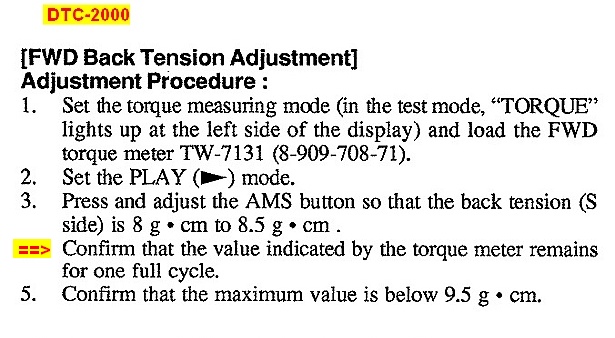

(15.04.2024, 12:06)HUCHT-Tec schrieb: Auf einmal macht vor diesem Hintergrund auch diese Aussage im Service Manual DTC2000
für mich Sinn, die mir bis jetzt immer irgendwie kryptisch vorgekommen war:
[Bild: DTC-2000-Laufwerk-Torque-S-04.jpg]
Die Frage ist, ob da eine Umdrehung der Spule oder ein Komplettdurchlauf des Bandes gemeint ist.
(Und irgendwann werde ich vielleicht auch noch herausfinden, wie die Multi-Zitat-Funktionalität zu bedienen ist.)

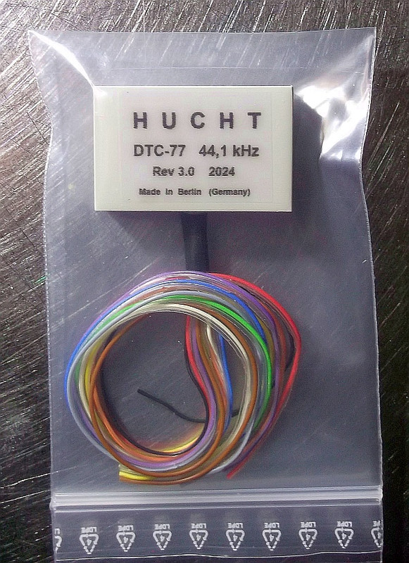

(31.03.2024, 09:21)HUCHT-Tec schrieb: ...
[Bild: DTC-77-ES-44-1-k-Hz-Upgrade-Rev-3-0-048.jpg]
Diese Limited Edition- Nachfertigung Rev 3.0 ist jetzt komplett fertiggestellt und sofort verfügbar.
Die Einbauanleitung hatte ich bereits gepostet (s.o.).
Privatverkauf: 30 Euro / Stück + VK, solange der Vorrat reicht.
[Bild: DTC-77-ES-44-1-k-Hz-Upgrade-Rev-3-0-073-...-600px.jpg]

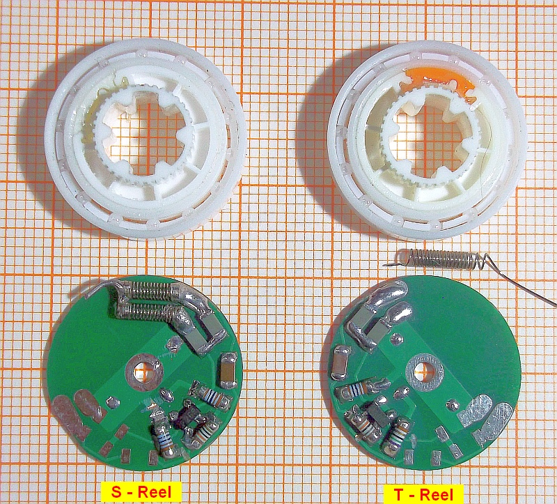

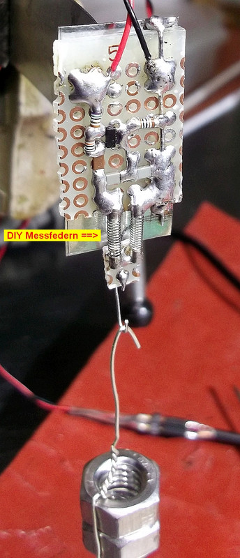

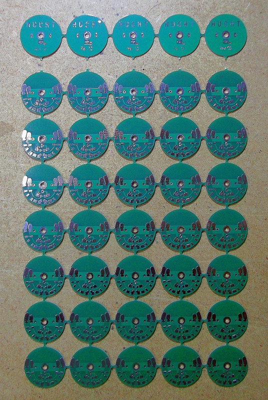

[DIY Drehmoment-Messkassette mit aktiver Messzelle]
(03.04.2024, 10:20)HUCHT-Tec schrieb: ...
....Also steht jetzt doch das Design einer aktiven Messzelle mit integrierter Oszillatorschaltung
auf dem Programm....
Muss dafür aber erst mal eine klitzekleine Mini-Leiterplatte designen und fertigen lassen, da ich auf
einen völlig "freitragenden" Versuchsaufbau mit diesen kleinen SMD-Bauteilen keine wirkliche Lust habe
(07.04.2024, 15:56)HUCHT-Tec schrieb: ...das Design ist fertig und ein paar Musterplatinen für experimentelle Prototypen sind bestellt.
...Mein experimentelles Design für den mitrotierenden HF-Messoszillator ist nicht nur für die
verschiedenen Arten der Stromversorgung, sondern auch noch für beide Drehrichtungen
ausgelegt.
Das ist auch für meine zur TW7231A kompatiblen elektronischen Messkassette ohne Band
geeignet. Kommen dann nur etwas straffere Federn für den höheren Messbereich rein.
Also eine kleine "Universal-Leiterplatte" für die verschiedenen Messzellen für die T- und S-Reels.
Wird dann je nach Drehrichtung und Messbereich unterschiedlich bestückt und unterschiedliche
Leiterbahnen werden dann durchgetrennt....

So, es wurden gerade meine Platinen Rev 1.0 für die geplanten Vorversuche geliefert.
Jetzt kann ich in den nächsten Tagen und Wochen erstmal ein "paar" experimentelle
Versuchsoszillatoren und Messzellen-Prototypen zusammen basteln, bis der Arzt kommt.... Raucher
Alle benötigten elektronischen Bauteile habe ich bereits in ausreichender Menge hier liegen.
Ich muss jetzt nur noch die div. experimentellen Messfedern selber bauen und vorher die
dafür nötigen Wickelvorrichtungen anfertigen.
Für solche kleinen Federchen gibt es nämlich nur ganz wenige Anbieter, die leider für diese
Teile aus rostfreiem Edelstahl (im Wert von paar Cent) in den benötigten Grössen und
Festigkeiten völlig absurde(!) Mondpreise bis ca 2 Euro/Stk aufrufen.
Für mich ist das preislich absolut induskutabel.  Deshalb ist jetzt der entsprechende Eigenbau
angesagt. Rostfreie Edelstahl-Federdrähte habe ich bereits beschafft und in verschiedenen
Festigkeiten und Durchmessern hier. Damit komme ich auf unter 5 Cent pro DIY-Feder.
Jetzt muss ich "nur noch" wickeln und meine DIY-Federchen dann noch galvanisch so
nachbehandeln, dass die lötbar werden (Verkupfern / Vernickeln).
Es gibt also Einiges "basteltechnisch" zu tun, sodass mir nicht langweilig werden dürfte...

(15.04.2024, 15:36)evkzrel schrieb:
(15.04.2024, 12:06)HUCHT-Tec schrieb: [Bild: DTC-2000-Laufwerk-Torque-S-04.jpg]
Die Frage ist, ob da eine Umdrehung der Spule oder ein Komplettdurchlauf des Bandes gemeint ist....
"for one full cycle":  Hat dazu Jemand belastbare Erkenntnisse ?
Not macht erfinderisch. Floet
Es gibt keine Wechselwirkung zwischen den beiden Messungen.
Wir können daher 2 verschiedene Kassetten für die Messungen haben.
Mein Verständnis: 1 Spulenumdrehung
[-] 2 Mitglieder sagen Danke an hdrobien für diesen Beitrag:
  • dg2dbm, HUCHT-Tec

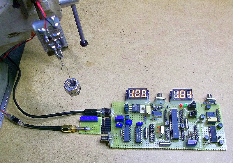

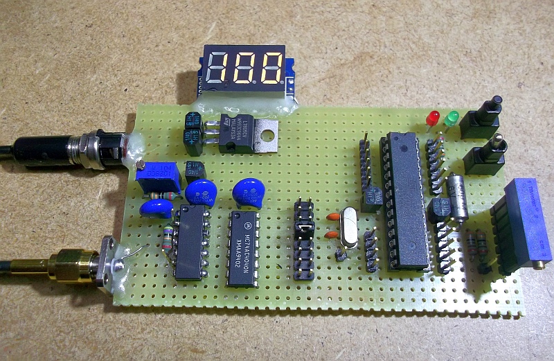

(15.04.2024, 08:30)HUCHT-Tec schrieb:
(28.03.2024, 21:24)evkzrel schrieb: ...Beache aber, daß das Drehmoment stark schwankt,....
Die elektronische Lösung könnte da den Mittelwert anzeigen, das wäre ganz praktisch.
...Ein kleines Evaluierungsboard auf Lochrasterplatte für den µC habe ich bereits fertig und getestet.
Bis jetzt habe ich zwei unterschiedliche, im laufenden Betrieb umschaltbare, Messintervalle vorgesehen:
"Normalmessung" mit fünf Messungen pro Sekunde ( 200ms Messperiode ) und eine weitere,
"lange" Messperiode zur Anzeige des Mittelwertes über Sekunden bis Stunden.
[Bild: DAT-Drehmomentmessung-HU-HF-Oszi-FM-007.jpg]
(15.04.2024, 09:30)evkzrel schrieb:
(15.04.2024, 08:30)HUCHT-Tec schrieb: Die Anzeige erfolgt beim Testaufbau über ein Mini-DVM-Modul...  bzw. mit Scope.
Letzteres ist ganz praktisch,....
(15.04.2024, 10:28)evkzrel schrieb: Mittelwert über mehrere Minuten (d.h. das ganze Band) ist aber nützlich,...
Ich habe das Evaluierungsboard und die Firmware noch etwas erweitert und das jetzt alles zusammen
berücksichtigt:
-- automatische Nullung der gerade angeschlossen Messzelle per Firmware, über Taster gestartet.
-- es gibt jetzt eine permanente Messung und Anzeige mit der kurzen Messzeit (Kalibriert in mNcm).
-- bei Bedarf kann über ein zweites Display noch zusätzlich der Mittelwert über eine längere Messzeit
angezeigt werden. Ebenfalls in Millinewtonzentimeter kalibriert. Per Kippschalter aktivierbar.
Die "lange" Messperiode startet beim Betätigen des Schalters und wird dann bis zum Abschalten fortlaufend
wiederholt.
--  ich habe noch einen Frequenz/Spannungswandler mit "schnellem" PWM-Ausgang für Ausgabe der
Höhe der aktuellen absoluten Oszillatorfrequenz hinzugefügt. (mit per Spindeltrimmer einstellbarem Offset)
Die PWM-Frequenz liegt bei etwa 100 kHz und die Bandbreite dieses Ausgangs bei rund 300 Hz.
Dieser Ausgang ist (noch) nicht kalibriert und nur für qualitative Messungen gedacht. Damit können
bei entsprechend eingestelltem Offset sogar leicht negative(!) Drehmomente erfasst werden.
Dieser PWM-Ausgang ist zum Anschluss an ein Oszilloskop vorgesehen, um kleine Unstetigkeiten beim
Rotieren der Messzelle sicher feststellen zu können. (Ruckeln, Klemmen, niederfrequentes Quietschen etc.)
bzw Schwankungen der geregelten Drehmomente während einer Umdrehung der Wickel
gut per Scope/DSO oder Kurvenschreiber mit hoher zeitlicher Auflösung grafisch darstellen zu können.
Der Einsatz von diesen preiswerten Mini-LED-Voltmeterchen hat sich doch als recht praktisch
herausgestellt, sodass ich das jetzt als Standardanzeigen einplane (statt externem Multimeter).
Hinweis: die ganzen Stiftleisten und die drei SMA-Buchsen sind nur als Testpunkte für die aktuellen
Entwicklungsarbeiten vorgesehen und werden bei künftigen Versionen der Baugruppe entfallen.
Links ober ist mein "Prüfoszillator" auf Lochrasterplatte für meine DIY-Federchen zusammen mit
Prüfgewicht zu sehen. (mit einem angehängten DIY-Kalibriergewicht von 10,0 Gramm)
Diese Lochrasterplatte wird jetzt durch einen Oszillator auf einer der gerade gelieferten Leiterplatten
ersetzt, um den Bedingungen in der geplanten Messzelle nöglichst nahe zu kommen.
(Aufbau erfolgt, sobald ich Zeit dafür habe.)
[Bild: DAT-Drehmomentmessung-HU-HF-Oszi-FM-ATmega328-035.jpg]
[Bild: DAT-Drehmomentmessung-HU-HF-Oszi-FM-ATme...llator.jpg]

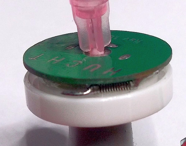

Habe gerade mal zwei Muster der Oszillatorschaltung (S-Reel und T-Reel) aufgebaut und zum Testen
der Passgenauigkeit mal ans Kugellager "drangehalten".
Ist noch nichts nachgearbeitet oder verklebt worden.
Der abgebildete Oszillator ist die Minimalschaltung für Speisung per Schleifkontakte (die kommen ins
Mittelloch, noch nicht montiert.)  Bei anderen Stromversorgungen kommen noch zwei bis drei Teile auf
dieser Seite der PCB dazu und auf die Rückseite dann die Solarzelle bzw. Spule für Induktionsspeisung.
Die im Vorversuch auf Lochrasterplatte erfolgreich getestete Schwingschaltung ist mit den drei
Chipkondensatoren, den drei Metallfilmwiderständen (miniMELF) und dem einen HF-Transistor BFG93AR
ziemlich minimalistisch. (Grundschaltung nach Colpitts).
Und so in Etwa habe ich mir die Montage der an beiden Enden fest angelöteten Messfedern vorgestellt,
die die elektrisch in Serie geschalteten Schwingkreisspulen bilden.
Durch die feste Verlötung können sich die Federchen bei Verdrehung der beiden Ringe das Kugellagers
etwas in Richtung Kreissegmente verbiegen, ähnlich einer Ziehharmonika.
Die Messfedern für das S-Reel habe ich wegen des kleineren Messbereichs und der damit erforderlichen
höheren Empfindlichkeit für die Vorversuche erst mal mit dünnerem Draht konzipiert (0,16 mm) statt
dem für die T-Reel-Messzellen vorgesehen 0,25 mm - Draht.  Aussendurchmesser Feder: ca 1,8 mm
Man kann auch gut die zwei durchgetrennten Leiterbahnen zu den nicht benutzten Lötpads erkennen.
Muss natürlich noch Alles in den nächsten Wochen gründlich getestet und optimiert werden.
Am Grössenvergleich mit dem Millimeterpapier kann man erkennen, um was für fummelige Arbeiten
es sich dabei handelt, die so alte Zausel wie mich wegen der fortgeschrittenen Sehprobleme schon
arg strapazieren können.
[Bild: DAT-Drehmomentmessung-HU-HF-Oszi-FM-ATme...or-PCB.jpg]

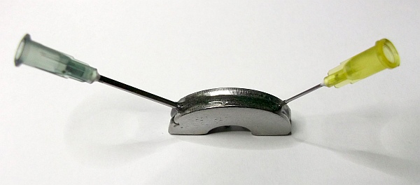

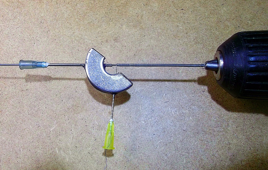

(18.04.2024, 13:49)HUCHT-Tec schrieb: ...Ich muss jetzt nur noch die div. experimentellen Messfedern selber bauen und vorher die
Gerade mal einen kleinen experimentellen DIY-Wickelvorsatz für meinen Akkuschrauber gebastelt:
zwei Injektionskanülen mit abgetrennter Spitze, eine alte Unterlegscheibe (mit Flex in zwei Hälften getrennt)
und etwas 2k-Epoxi-Metallklebolin. Fertig und funktioniert.  Floet
Gewickelt wird auf einem Stück runden Federstahldraht mit 1,2 mm Durchmesser.
Ich hatte mir noch einen von einer anderen, vorher maximal "langezogenen" Schraubenfeder recycelten
Federstahldraht (0,25 mm) aufgehoben und mit diesem ziemlich "welligen" Draht einen ersten Härtetest
meines DIY-Wickelvorsatzes gemacht.
Der zeigt bereits, dass wegen des jetzt immer definiert vorgegebenen Zuführwinkels das Ergebnis selbst
bei diesem "zerknitterten" Draht viel gleichmässiger ist als beim rein "freihändigen" Zuführen des Drahtes.
Manuell mache ich das bei solch dünnem Draht natürlich nur mit einem dickem Lederhandschuh,
sonst wären ganz schnell die Finger aufgeschnitten...
Beim zweiten Test mit Verwendung von neuem Federstahldraht war das Ergebnis schon erstaunlich gut:
4 Meter Edelstahlfederdraht 0,25 mm ergaben eine ca 19 cm lange Feder mit 1,9 mm Durchmesser.
Da kann ich mir also jetzt ruckzuck mit neuem Draht von der Rolle meine Federrohlinge in ziemlich
gleichmässigen Stücken von etwa 10 - 20 cm Länge selber wickeln und die dann in die kleineren Stücke
der für die Messfedern benötigten Länge (ca 6 mm) zerschneiden, was natürlich der Reproduzierbarkeit
der Messzellen sehr förderlich ist.
Und was natürlich auch die Galvanik vorher ganz wesentlich erleichtert:
Ich stecke lieber eine(!) Feder mit zwanzig Zentimeter Länge in den Elektrolyt als dreissig kleine und
einzeln zu kontaktierende Einzelfederchen.
Die Federhändler mit ihren Wucherpreisen können mich jetzt mal....
Testweises Federdrahtrecycling (ca 6 cm Wickellänge):
[Bild: DAT-Drehmomentmessung-HU-HF-Oszi-FM-ATme...ickeln.jpg]
4 Meter neuer Edelstahlfederdraht (0,25 mm):

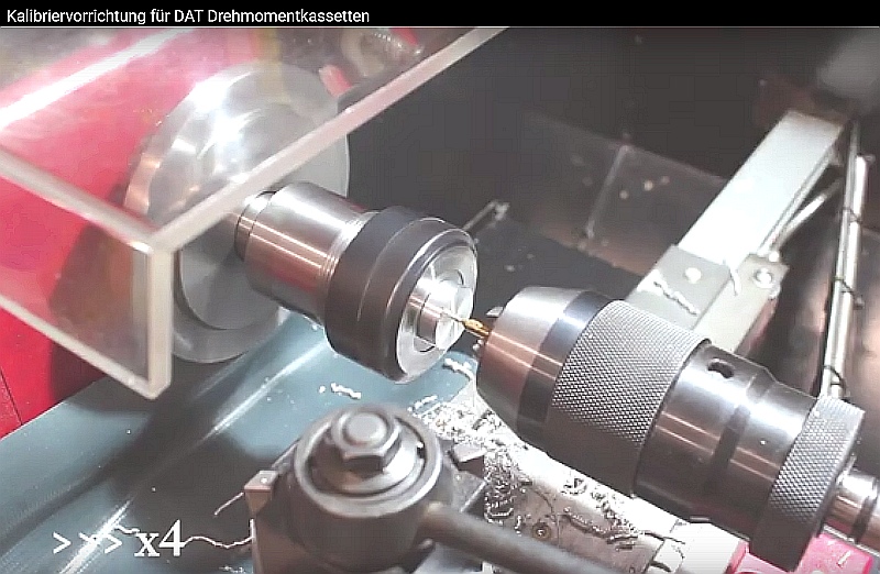

Zum Glück hat sich ein Entwicklerkollege bereit erklärt, für mich diese dringend benötigten Drehteile
mit seiner professionellen Drehbank in seinem Hobbykeller kostengünstig privat anzufertigen.  Thumbsup  Thumbsup  Thumbsup
Nebenbei ein weiterer zufriedener Anwender meines ATtiny-Moduls in seinem DTC-690 (ID6=00).    Thumbsup
Aber das geht Alles nicht von Jetzt auf Gleich...
Und ich werde momentan von Kollegen mit Einwänden und Bedenken gegen mein Bastelprojekt
geradezu überschüttet. Die hätten das natürlich alle gaaanz anders gelöst....
Ich kann nur sagen: "Mühsam ernährt sich das Eichhörnchen...." (Zitat Prof. Grzimek)
Screenshot aus der ganz aktuellen Videodokumentation der Herstellung (Teile sind noch nicht hier):
[Bild: DAT-Drehmomentmessung-HU-HF-Oszi-FM-ATme...hteile.jpg]
