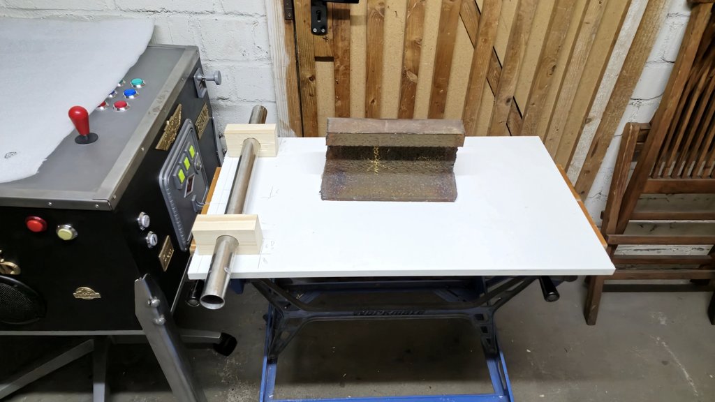

Klappsystem für Playfieldmonitor aus Resten.
Erster Test mit neuen 32 Zoll Monitor.
[Bild: 20240621-145906.jpg]
[Bild: 20240622-182854.jpg]
Kurzvideo:
https://youtu.be/yTPRKpGFbcM?si=6lq9isp_-3dmM-RL

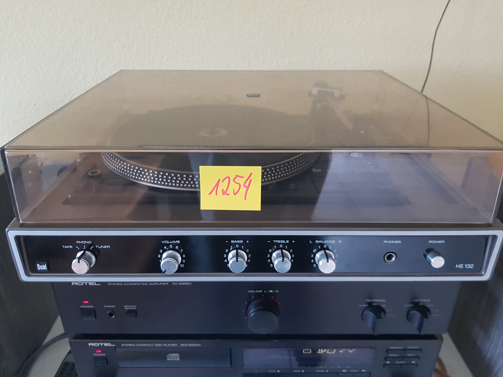

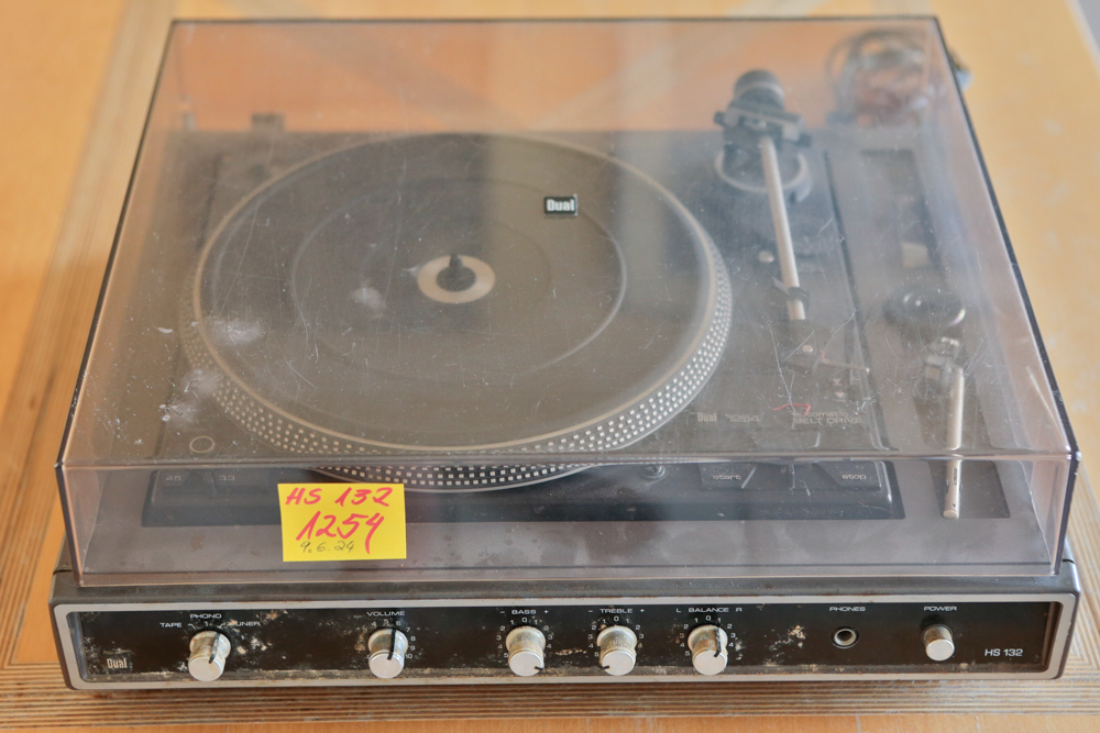

anfangen möchte ich mit meinem momentanen Hauptbastelprojekt ein Dual HS 132 mit CS 1254, davon sind zwei stück zu mir gekommen, einen möchte ich möglichst original lassen(der ist auch schon soweit fertig bis auf ein paar Einstellarbeiten, Nadel und die Haube...
[Bild: HS-132-jcs-0009.jpg]
Was soll ich sagen das Ausgangsmaterial sah wirklich lieblos aus... So kam er zu mir...
[Bild: HS-132-jcs-0001.jpg]
Aber nach Elkotausch und jede Menge Putzarbeit innen und außen, Potis reinigen Motor und Pitch zerlegen, Tonabnehmer TKS 670 mit neuer Aufhängung versehen(Büroklammern biegen und einkleben geht super) Mechanik entfetten und alles wieder gangbar machen, Pimpel herstellen und mit neuen Schmierstoffen versehen, siehts bis auf die Haube schon wieder ganz passabel aus...
Die Nadel muss noch erneuert werden und dann hört er sich auch wieder gut an...
Das war zumindest bei dem ersten alles "ganz einfach"...
Gruß Jens

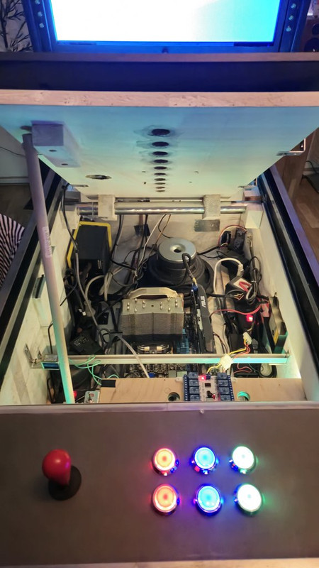

Mal hoch geholt, für arbeiten an der Software und Elektronik.
Innenlicht mit Schalter, neue Ebene für Relaisboard, ESP32 usw. Parallel bastel und experimentiere ich noch an einem 32x8 LED Matrixdisplay. Spule für echten Flipper Freispiel Knall ist auch schon verbaut. Wird ein längeres Projekt, aber Flippern ist jetzt schon klasse!
[Bild: 20240713-104211.jpg]
[Bild: 20240713-222747.jpg]
[Bild: 20240713-222807.jpg]

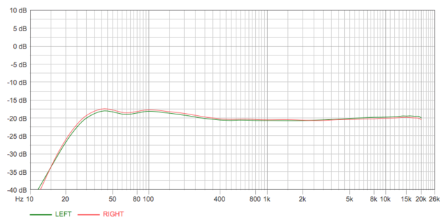

Wieder ready für die nächsten Jahre. Akai GX-215D.
[Bild: IMG-3672.jpg]
[Bild: Foto-01-08-24-16-46-34.jpg]
[Bild: Foto-01-08-24-16-48-01.jpg]
[Bild: Foto-01-08-24-17-49-56.jpg]
[Bild: Akai-GX-215-D-Spees-und-W-F.jpg]
[Bild: Azimuth-10k-Hz.jpg]
[Bild: FR-Kurve-Akai-GX-215-D-LPR35-19cm-sec.png]
Gruß André

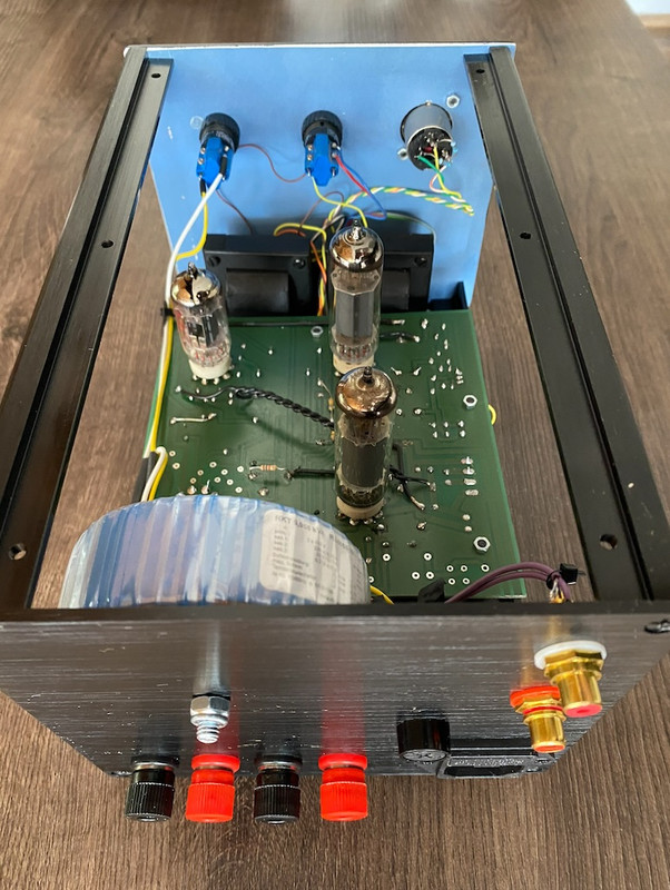

Noch eine SE Röhrenendstufe, diesmal mit EL84.
Für den Sommer, damit er den Raum nicht zu sehr aufheizt Thumbsup
[Bild: EL84-Versta-rker-DIY.jpg]
[Bild: EL84-Amp.jpg]
