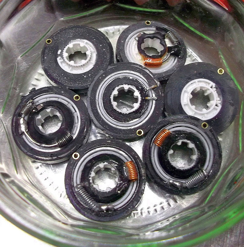

(21.06.2024, 13:53)HUCHT-Tec schrieb: ...Die zwei Schraubenfedern aus Stahldraht fliegen also jetzt auch hier als Spulen raus und
werden durch eine simple Kupferspule mit Lötdraht-Tauchkern ersetzt.
Die Messfeder kommt dann separat an eine etwas andere Position und ist dann nicht mehr
Teil der Oszillatorschaltung...
Für diese alternativen Messfedern brauche ich jetzt leider Federn mit anderen Abmessungen.

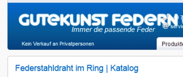

(18.05.2024, 12:12)HUCHT-Tec schrieb: ...Ich konnte zwischenzeitlich auch einen spezialisierten Lieferanten auftreiben, der fertige
Zugfedernstränge mit dem benötigten Draht (Drahtsorte) und Wickeldurchmesser in ein Meter
langen Stücken zu recht überschaubaren Preisen ab Lager liefern kann.
Kein Vergleich zu den Wucherern auf Ebay....
Mist!  Diese Fabrik ist offenbar nur an Industrie- und Gewerbekunden mit entsprechendem Bestellvolumen
interessiert und hat es wohl nicht nötig, sich mit Bestellungen von Kleinmengen abzugeben.  Flenne
Bestellversuch ohne gewerbliches Kundenkonto war fehlgeschlagen: "Kein Verkauf an Privatpersonen"
Dann sollen die mich eben einfach mal am A... lecken.
[Bild: Kein-Verkauf-an-Privatpersonen-02.jpg]

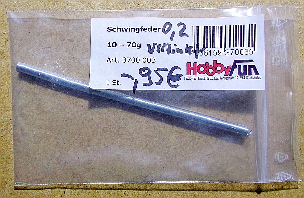

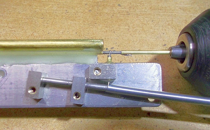

Habe mir deshalb eine Alternative ausgedacht und gerade das nötige Material dafür auf ebay bestellt.
Ich war nämlich kürzlich in einem Spezialgeschäft für Bastelbedarf eher zufällig auf eine kommerzielle,
industriell als Massenware hergestellte Schraubenfeder gestossen, die aus genau dem benötigten
Federstahldraht besteht (ganvanisch verzinkter Stahldraht 0,2 mm) und in praktisch beliebigen
Mengen ab einem Stück in diesem Einzelhandelsgeschäft käuflich ist. Auch für Privatpersonen LOL
Gleich ein Muster davon gekauft. Mit unter einem Euro wirklich sehr preiswert !
Dieser Draht lässt sich ganz hervorragend und mechanisch sehr fest verlöten.
Fand den ersten Lötversuch mit gewöhnlichem Bleizinn absolut überzeugend.
Leider hat diese Feder einen völlig unbrauchbaren Durchmesser und ist für den Selbstbau von
sogenannten "Schwingfiguren" (Kinderspielzeug) vorgesehen:
[Bild: Schwingfeder-R-ther-02.jpg]
Beispiel für eine "Schwingfigur": (Screenshot Herstellerfoto aus Web)
[Bild: Schwingfigur-Beispiel-01.jpg]

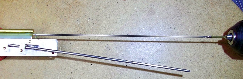

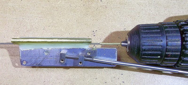

Also muss ich mir jetzt mal wieder eine wilde DIY-Vorrichtung basteln, die diesen Federdraht von der
Originalfeder sauber abwickelt und im gleichen Arbeitsschritt ganz exakt wieder zu einer neuen Feder
mit meinen benötigten Abmessungen neu aufwickelt.
Also "kurz & dick" in "dünn & lang" umwandeln. LOL
Ohne dabei irgendwelche Schlaufen oder unentwirrbare Drahtknäuls zu produzieren und auch
ohne dabei die Verzinkung des Drahtes zu beschädigen / abzukratzen..
Habe mir da heute schon was Passendes ausgedacht und das sollte sich mechanisch aus alten
Teilen aus meiner Bastelkiste relativ schnell und problemlos aufbauen lassen, sobald die noch
fehlenden Teile von ebay eingetroffen sind. Antrieb wie gehabt mit Akkuschrauber.

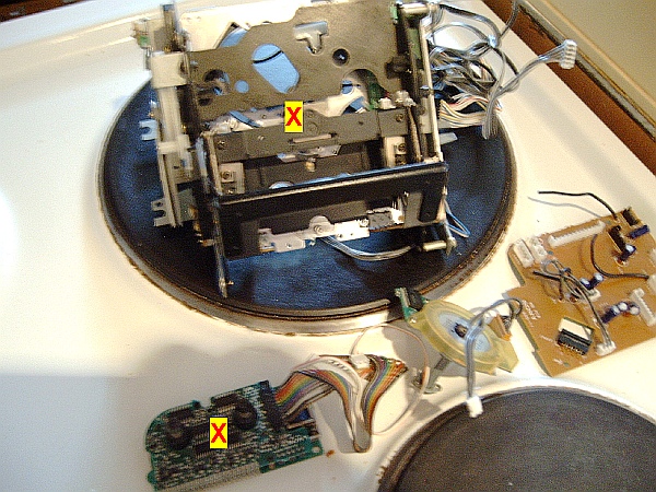

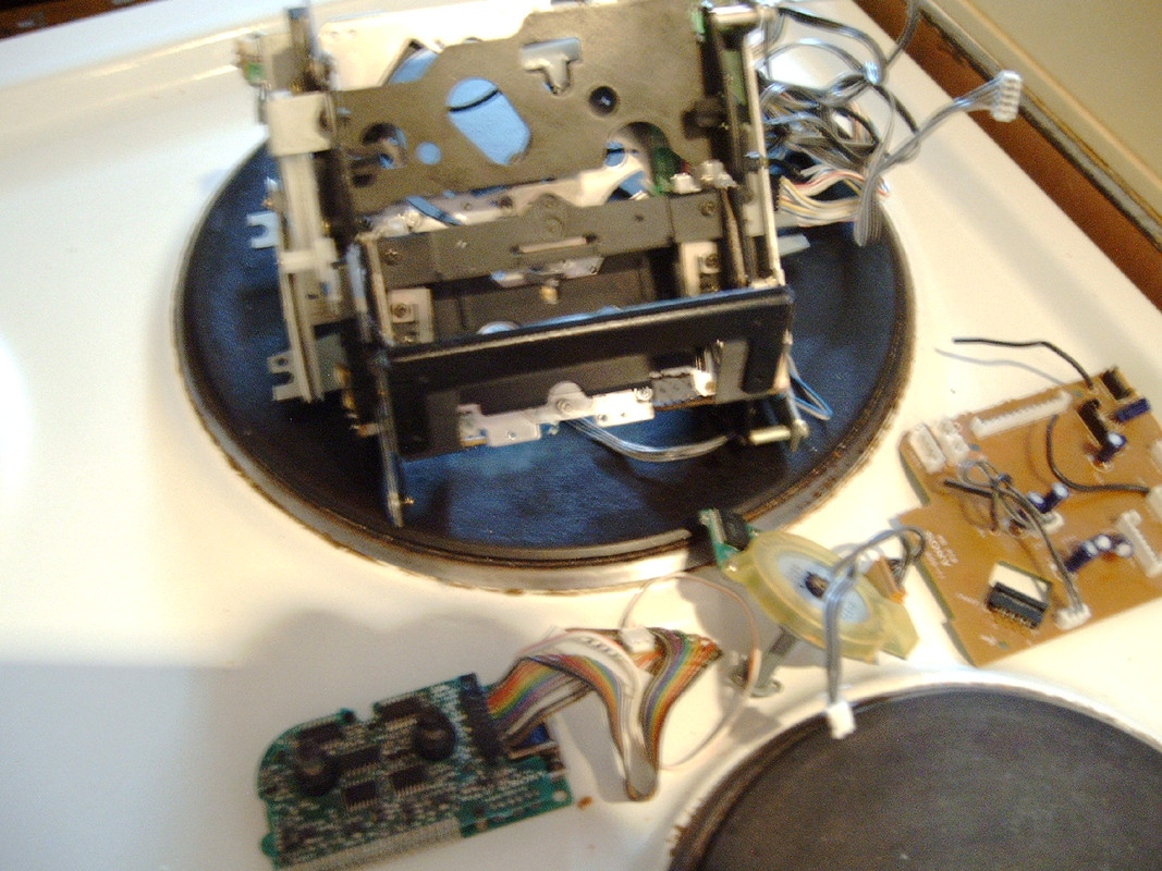

Das habe ich auf dem Dachboden gefunden in der Kiste.
Schrauben kann ich aktuell nicht raussuchen/opfern, da keine Ahnung ob sie dann nicht woanders fehlen bzw. auch zu viel Arbeit.
Kopfverstärker habe ich weggelassen, da ja auch gar keine Kopftrommel vorhanden ist.
Ob die eine Platine alles ist, was da dran gehört, weiß ich aktuell gar nicht
Würde das so reichen? Wer bezahlt den Versand?
Ich habe 491 Euro/Rente im Monat, ich kann nicht den Dukatenesel spielen ohne jegliche Gegenleistungen.
Alternativ - würde das Laufwerk nach den Testarbeiten noch gebraucht?
Zum Hin- und Herschicken, wenn ich das wieder so zurück bekäme, wäre ich bereit, die 5 Euro zu opfern.
Versand möglichst mit Hermes - habe gerade ein Modellauto für nen 10er verkauft, das ist verpackt für den Hermes Versand, dann brauche ich nicht noch zwei unterschiedliche Services und Abgabestellen ansteuern.
Grüße!
[Bild: IMAG0001.jpg]
[Bild: IMAG0002.jpg]

(24.06.2024, 12:10)Sony-Freak-Kaarst schrieb: ...Würde das so reichen? Wer bezahlt den Versand?
Ja, das ist doch genau das, was ich gesucht habe.
Nenne mir bitte einen Preis für diese beiden markierten Teile: Mechanik plus Reel-Motoren.
Wenn wir ins Geschäft kommen, dann übernehme ich natürlich auch die Versandkosten.
Fehlende Schrauben sind kein Problem und die ganzen Kabel bräuchte ich eigentlich auch nicht.
Höchstwahrscheinlich ist das Laufwerk nach meinen Experimenten nicht mehr im serienmässigen
Zustand. Deshalb würde ich das kaufen wollen statt Leihgabe.
Damit ich da nach Belieben dran rumschrauben, sägen, bohren , fräsen, löten kann, ohne mir
Gedanken machen zu müssen, ob ich das dann auch später wieder rückgebaut bekomme.
[Bild: 4-DD-Laufwerk-Bastel-Sony-Freak-02.jpg]

Ach du brauchst den Capstan gar nicht?
Gut, Schrauben sind ja nur drei, die man braucht um diesen Wickeldorn-Block da festzuschrauben und die finden sich in diversen DAT-Laufwerken von Sony oder auch aus anderen Quellen.
Was kostete eigentlich nochmal so ein Anti-Flicker-Modul für den 2000er?
Vielleicht kommen wir ja so ins Geschäft irgendwie zur Zufriedenheit beider Seiten. Der Laufwerksblock wäre normal schon etwas, was ich sonst gerne behalten würde, das kostet schon Überwindung, da ich mit meinem Einkommen wohl auch in Zukunft kein Schlachtgerät erwerben könnte.
Die Zeiten, wo man PCM-2700er für 100 Euro bekam, sind lange Geschichte.
Grüße  Drinks
(24.06.2024, 17:30)Sony-Freak-Kaarst schrieb: ---Was kostete eigentlich nochmal so ein Anti-Flicker-Modul für den 2000er?
Vielleicht kommen wir ja so ins Geschäft....
Für diesen 2000er Umbau habe ich bis jetzt noch garkeinen Preis kalkuliert.
Ja, das könnte ich anbieten: Umbau eines eingeschickten 2000er Frontpanel mit den beiden
Modulen und den sonst noch nötigen Teilen gegen "Displayflackern" gegen den Mechanikblock
incl. Reel-Motoren und incl. Versand.
Und nein, den Capstan brauche ich nicht. Auch nicht die Andruckrolle. Die kannst Du gerne raus
nehmen, wenn die noch OK ist.
Es geht mir erstmal um den Test, wie stark so eine elektronische Messzelle von dem ganzen
umgebenden "Blechkram" und der original Reel-Motorachse elektrisch und magnetisch beeinflusst
wird und wie leicht die sich überhaupt noch wegen evtl. etwas vorstehenden Teilen laden lässt.
Und speziell um die Winkelabhängigkeit der Beeinflussung und um die Grösse der Verschiebung
der Kalibierungseinstellungen / Eichung / Nullpunkt. Dazu müsste ich den Block evtl. etwas modifizieren.
Dafür wird auch zuerst mal garkein Band in meiner experimentellen Messzelle nötig sein.
Deshalb auch kein Capstan, Andruckrolle etc. nötig, da ich das eh nicht ohne den Rest des Gerätes
und der Kopftrommel in Betrieb nehmen könnte.

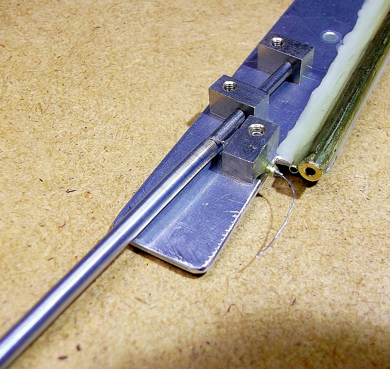

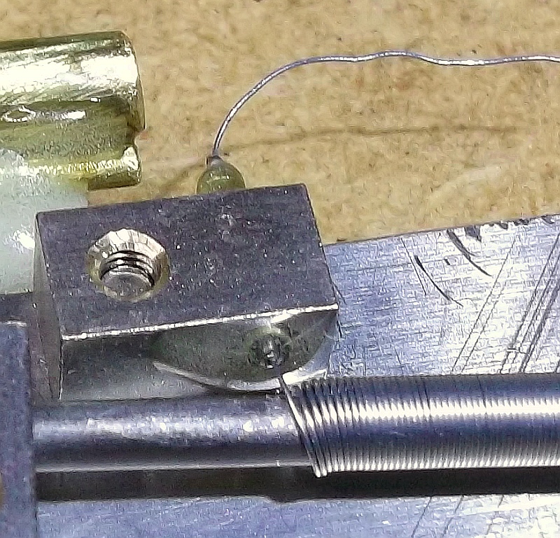

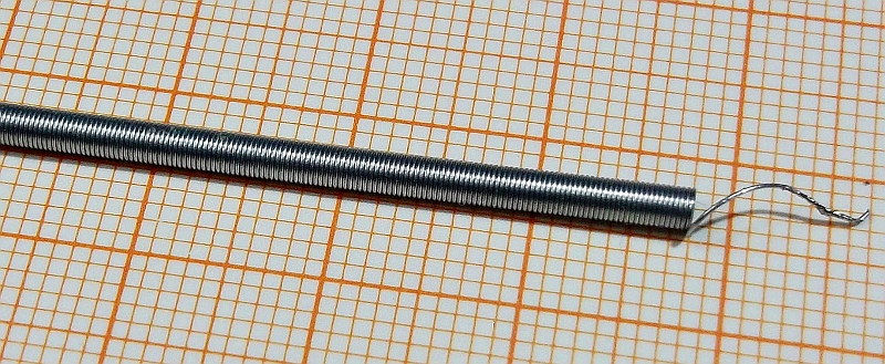

(23.06.2024, 13:21)HUCHT-Tec schrieb: ...Für diese alternativen Messfedern brauche ich jetzt leider Federn mit anderen Abmessungen...
...Also muss ich mir jetzt mal wieder eine wilde DIY-Vorrichtung basteln, die diesen Federdraht
von der Originalfeder sauber abwickelt und im gleichen Arbeitsschritt ganz exakt wieder zu einer
neuen Feder mit meinen benötigten Abmessungen neu aufwickelt.
...Habe mir da heute schon was Passendes ausgedacht und das sollte sich mechanisch aus
alten Teilen aus meiner Bastelkiste relativ schnell und problemlos aufbauen lassen....
Alle Teile heute zusammen bekommen und gleich solch ein neues Helferlein gebastelt & getestet.
Damit wird der Draht von der zugeführten Feder in einem günstigen Winkel abgewickelt,
durch ein genau ausgerichtetes Stückchen einer 0,5 mm Injektionskanüle geführt und dabei
etwas begradigt, um dann gleich danach wieder mit genauem (und diesmal justierbarem)
Zuführwinkel wieder zu einem neuen Federstrang aufgewickelt zu werden.
Funktioniert sehr schön und kinderleicht.
Das "Rübernudeln" des Drahtes von der einen auf die andere Seite war in unter zwei Minuten erledigt.
Dem "neuen", ca 21 cm langen, Federstrang sieht man wirklich nicht an, dass er aus wiederverwertem
Draht besteht. Ist sehr gleichmässig geworden und wirkt richtig "professionell" gefertigt. LOL
Jetzt kann ich mich mit dieser gerade neu gebauten Feder endlich wieder dem weiteren Aufbau
meiner beiden Prototypen der aktiven Messzellen widmen.
Oldie ===> Vor längerer Zeit hatte ich mal auf der Website eines gewerblichen DAT-Reparierers
zufällig die ausdrückliche Warnung vor dem Kürzen einer bestimmten Schraubenfeder im
Zusammenhang mit Problemen beim Bandzug bei bestimmten einfachen Laufwerken gelesen.
Das Kürzen soll einerseits gar nichts bringen und andererseits soll die dann zur sachgerechten Reparatur
nötige Originalfeder seit längerer Zeit nicht mehr lieferbar sein.
Ich weiss zwar jetzt nicht genau, um was für ein Federchen es sich dabei handeln soll,
aber möglicherweise könnte man ja diese Federn ganz simpel mit dem hier gezeigten Verfahren
äusserst kostengünstig und einfach nachfertigen.
Die Anpassung dieser DIY-Vorrichtung an andere Draht- / Federdurchmesser wäre ja schnell gemacht.
So eine kleine Vorrichtung kann sich ja auch jeder leicht nach diesem Schema selber bauen.
Die verwendeten M3 Gewindeblöcke aus Messing sind Standardkram aus dem Elektronikhandel.
Statt dem Alublech (alter Fronplattenrohling eines Copyprocessors) ginge auch ein kleines Brett.
Injektionskanülen mit den verschiedensten Durchmessern gibts in der Apotheke um die Ecke.
Und diese Vorrichtung geht natürlich auch mit Draht von der Rolle statt von einer anderen Feder.
Als Antrieb tuts statt Akkuschrauber natürlich auch eine in der Drehzahl regelbare Bohrmaschine:

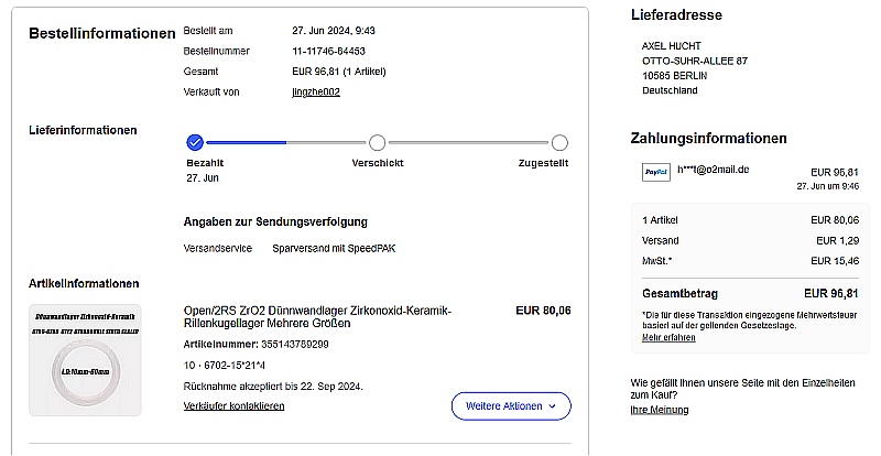

(21.06.2024, 15:12)HUCHT-Tec schrieb: Wenn sich genügend Unterstützung gefunden hat....  werde ich die zehn Kugellager...  bestellen
und die Bestellung hier dokumentieren.
Die Zahlungseingänge haben gereicht, Bestellung ist raus.
Vielen lieben Dank an die Unterstützer!
[Bild: Kugellager-10-Stk-Nachbestellung-01.jpg]

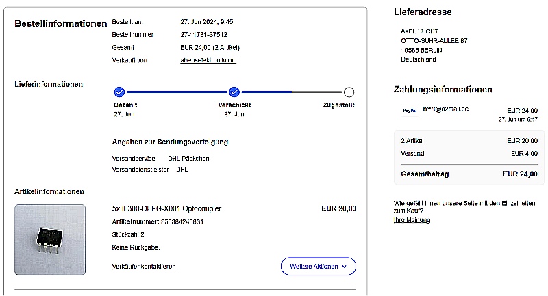

Es war sogar noch ein kleiner Rest übrig. Den habe ich heute zum Einkauf von dringend
benötigten Halbleitern für mein experimentelles Absorbtionsspektrometer verwendet.
Und die fehlende Differenz habe ich selber draufgelegt:
[Bild: IL300-Ebay-Bestellung-02.jpg]
Nach der heutigen Bezahlung der beiden speziell für mich gefertigten V2A-Drehteile und von einigen
weiteren Bauteilen wars das dann finanziell mal wieder für den nächsten Monat.
Mein staatliches Almosen ist gleich wieder zu einem mickerigen Rest "verdampft"...
Muss jetzt mal wieder sehen, wie ich damit über den nächsten Monat komme...
Flaschensammeln? Nudeln mit Ketchup?

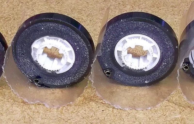

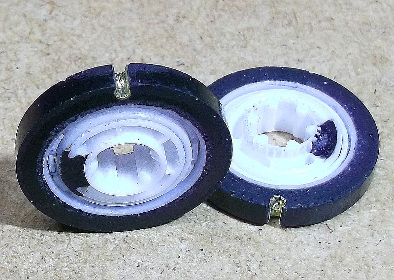

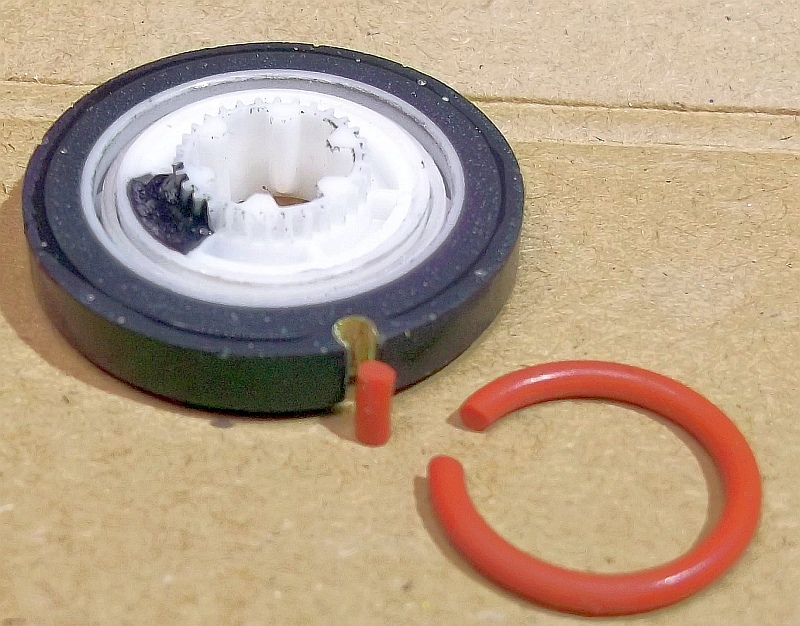

(19.06.2024, 09:51)HUCHT-Tec schrieb: .... und die zwei Klemmvorrichtungen fürs Band müssen dann noch hinzu gefügt werden....

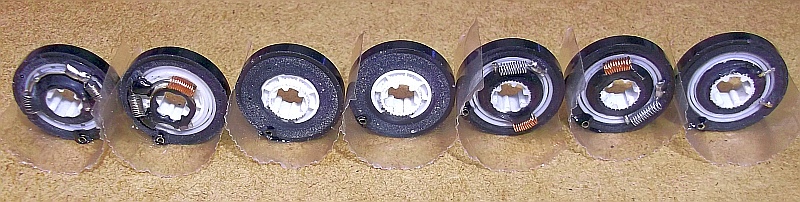

[Bild: Rohling-Wickel-DUMMY-ohne-Lager-024.jpg]
Ich habe das mit den neuen Klemmvorrichtungen mit den kleinen Messingröhrchen (1,5 / 2,0 mm) in den
letzten Tagen mal bei allen bereits gebauten experimentellen Bandwickeln umgesetzt.
Zum Klemmen der Vorspannbänder habe ich jetzt ein Stückchen eines sehr harten O-Rings aus Silikongummi
vorgesehen. Diesmal Gummi, damit das Band nicht zu sehr gequetscht und geschädigt wird.
Hoffentlich ist damit das Problem mit dem Abreissen des Bandes jetzt endgültig behoben.
Meine frühere Klemmvorrichtung aus Stahlblech hatte sich ja leider garnicht bewährt.
Die jetztige Reihenfolge des Aufbaus der Messzellen ist aber alles Andere als optimal.
Ich hatte bestimmte experimentelle Arbeitschritte schon ausgeführt, bevor meine zwei kundenspezifischen
V2A-Drehteile eingetroffen waren.
Mit diesen Teilen wäre jetzt eine deutlich effizientere und zeisparendere Reihenfolge möglich.
Sobald die Nachbestellung der 10 Keramiklager eingetroffen ist, werde ich mal eine optimierte Folge der
Arbeitsschritte testen. Bis dahin sollte ich auch ermittelt haben, was noch alles an dem jetztigem Design
mechanisch und elektronisch zu verbessern ist und was ich bis jetzt alles vergessen / übersehen habe.
Das ist ja bis jetzt alles noch im experimentellen "Pre-Prototyp-Stadium"... LOL
[Bild: DAT-Drehmomentmessung-HU-HF-Oszi-FM-016-...-Klemm.jpg]
[Bild: DAT-Drehmomentmessung-HU-HF-Oszi-FM-006-Wickel.jpg]
[Bild: DAT-Drehmomentmessung-HU-HF-Oszi-FM-017-...-Klemm.jpg]
[Bild: DAT-Drehmomentmessung-HU-HF-Oszi-FM-012-...-Klemm.jpg]
[Bild: DAT-Drehmomentmessung-HU-HF-Oszi-FM-015-...-Klemm.jpg]
Oldie  Das wurde bis hierhin alles ohne 3-Druckteile und ohne irgendein "Aufpressen" von 3D-Plastik
auf solch ein bruchempfindliches Dünnwand-Keramiklager rein handwerklich mit Materialien aus dem
nächsten Baumarkt bzw. Bastelshop hinreichend stabil, spannungsarm und passgenau gebaut.
Und die erzielbare Reproduzierbarkeit schätze ich nach etwas Üben auch als gut genug ein.
So, wie ich das von Anfang an geplant hatte:

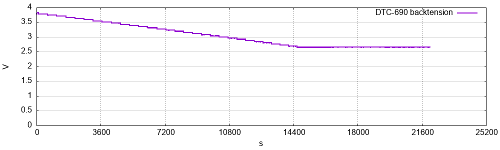

Ich habe mal die Spannung, die dem Hubmagneten für die Bandbremsung geben wird, über ein ganzes 90-Meter-Band im LongPlay-Modus protokolliert. Die DAT-Maschine war ein DTC-690, der nur für Bänder, die bis zu 60 Meter lang sind, spezifiziert ist, was man im Bild schön sieht.
Horizontal Zeit in Sekunden, Vertikal Spannung in Volt:
[Bild: DTC-690-backtension.png]

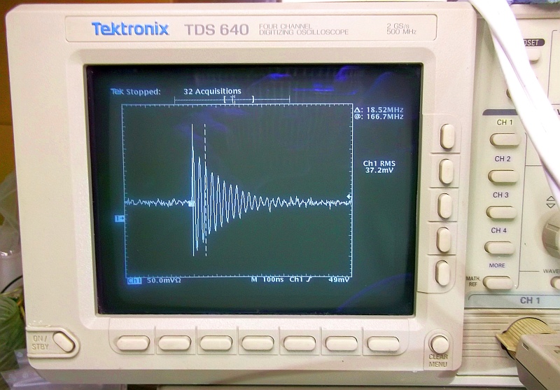

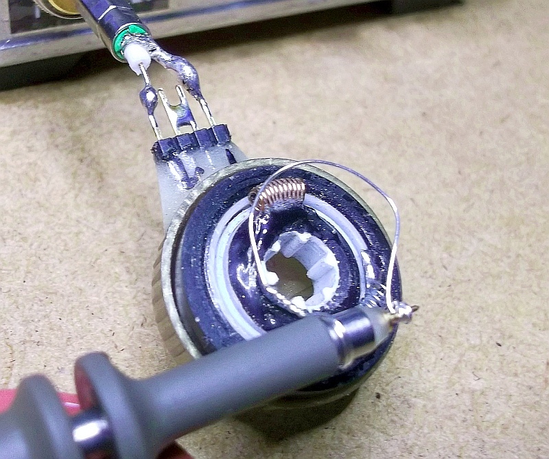

(22.06.2024, 16:34)evkzrel schrieb:
(21.06.2024, 20:14)HUCHT-Tec schrieb: [Bild: Absorbsionsspektrometer-Dip-PLL-HU-01-171.jpg]
Das sieht doch gut aus, mit etwas Signalverarbeitung sollte das reichen, um die Periodendauer messen zu können...
(22.06.2024, 17:13)HUCHT-Tec schrieb: ...Nur als Hinweis: das Oszillogramm entstand bei Spannungsmessung direkt am SchwingkreisOldie
Mit Koppelspule dürfte das schon ganz anders aussehen und auch alles schnell im Rauschen untergehen.
Und es kämen noch die zusätzlichen, stark störenden  Resonanzen der Koppelspulen mit den allfälligen
und unvermeidlichen parasitären Kapazitäten dazu, die das eigentliche Nutzsignal deutlich übersteigen
können. Wie meine Messungen und  leidvollen Erfahungen leider mehrfach gezeigt hatten...
So einen Schwingkreis aus einer der vorläufigen passiven Messzellen mal wie beim gezeigten Oszillogramm
und wie gehabt mit Impulsen angeregt und statt fester DC-Kopplung des Oszilloskoptastkopfes an den
untersuchten Schwingkreis mal berührungslos mit einer kleinen Koppelspule mit einer Windung in ein
paar Millimetern Abstand das Ausschwingen abgefragt.
Sieht exakt so aus, wie ich das schon befürchtet hatte:
ein wilde Überlagerung und Sammelsurium von irgendwelchen absolut ungewollten Resonanzen von
induktiven Elementen mit den unvermeidlichen parasitären Kapazitäten und noch angereichert mit
diversen Hintergrundstörungen von Schaltnetzteilen, Handymast, DECT, WLAN bis sonstwas....
(verwendete Scope-Bandbreite = 500 MHz):
[Bild: Absorbsionsspektrometer-Dip-PLL-HU-01-39...lspule.jpg]
Diese Idee mit der Periodendauermessung kann man wohl endgültig vergessen.
Not macht erfinderisch. Floet
