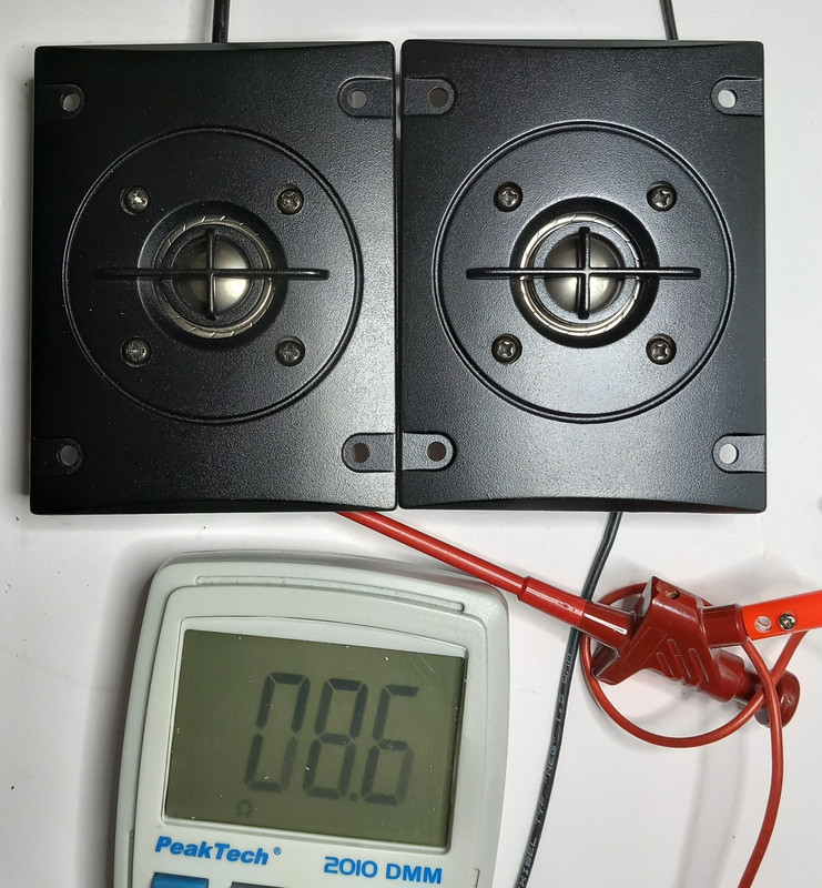

So etwas liegt hier nur rum .
Die Frontblenden sind leicht gewölbt.
Gegen Porto dürfen die gehen.

Danke für das Angebot aber bei mir liegen selber noch 8-9 Paar :-)

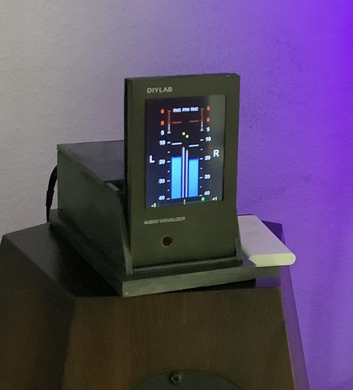

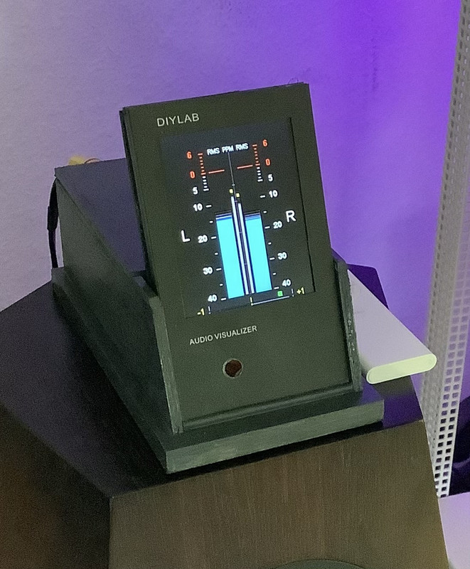

Jahre später  …
habe ich dann mal für das zweite Exemplar (das erste ist in der A700) des DIYLAB Audio Visualizers ein Gehäuse gebaut:
Der Winkel des Displays ist verstellbar:
Mit Infrarot-Fernbedienung

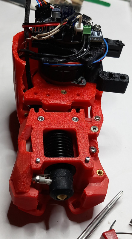

Hat nur indierekt mit HiFi zu tun :
Hier noch unvollständig.
Der neue 3D-Druckkopf.
Für nicht mehr lieferbare Knöpfe ( wenn man die Maße kennt ).

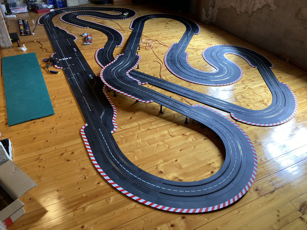

Ich hab mal etwas Elektronik der anderen Art gebastelt.

... bei mir fliegen die Karren immer aus der Kurve

(03.09.2024, 07:42)no_mp3 schrieb: ... bei mir fliegen die Karren immer aus der Kurve
Ist uns am Anfang auch passiert, als wir noch mit Magneten gefahren sind. Im Boden haben die Autos zwei Magneten, die für eine bessere Haftung auf der Bahn sorgen sollen. So hat man allerdings auch keinen erfahrbaren Grenzbereich. Überschreitet man in der Kurve die Magnetkraft, fliegt das Auto irgendwohin und nicht selten brechen Spoiler und andere Kleinteile.
Ohne Magneten macht es echt viel mehr Spaß. Natürlich kann man immer noch aus der Kurve fliegen aber erstens rutscht man einfach völlig harmlos über den Bahnrand. Die üblen Crashes sind Geschichte. Zweitens fängt das Auto an zu driften, lange bevor es die Bahn verlässt. Man merkt deutlich, wie weit man die Geschwindigkeit in den Kurven ausreizen kann. Um es richtig zu genießen, sollte man aber auch in Randstreifen investieren, damit man beim Driften nicht mit dem Heck über den Rand der Bahn rutscht.

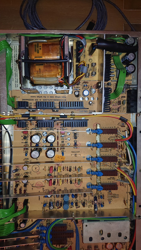

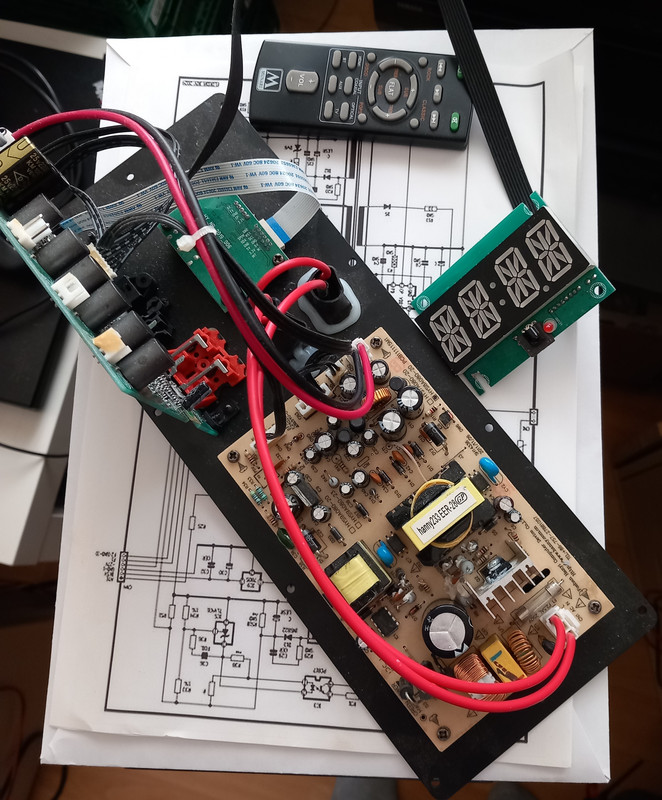

Hallo
Das Gerät bekomme ich nicht ans laufen :
und deswegen werde ich es mit einem China-Amp bestücken :

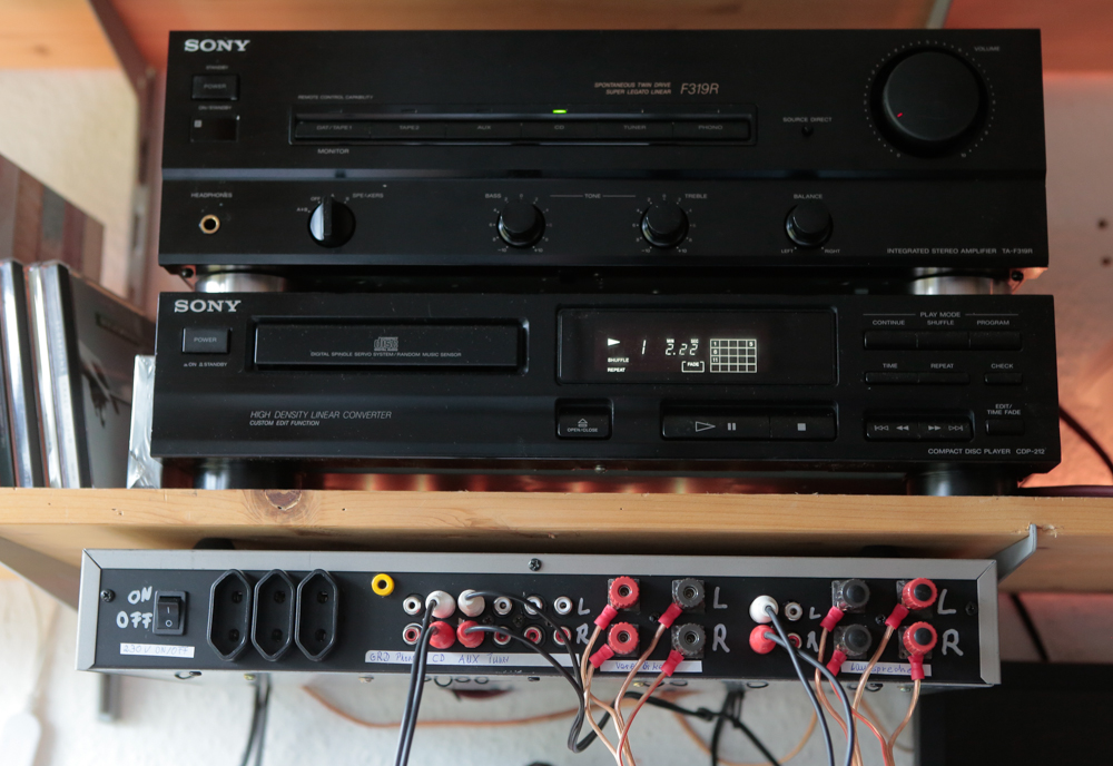

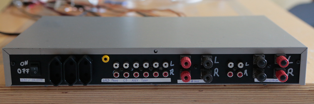

Hallo und guten Tag,
ich habe mich jetzt auch mal wieder ans Basteln gemacht...
Habe mir eine Steckplatz für Hifigeräte gebastelt...
Da ich im Bastelraum sowieso einen Verstärker, CD-Player und Boxen stehen habe und ich keine Lust mehr hatte immer Kabel zu jonglieren, musste also ein (Um) Stöpsler her...
![[Bild: Tester-jcs-0007.jpg]](https://i.postimg.cc/D0RfDq97/Tester-jcs-0007.jpg)
Gehäuse ist von einem alten Tuner, der nicht mehr zu retten war, links 3 x 230V Anschlüsse schaltbar, Mitte alle Anschlüsse die zum Verstärker gehen, 2 können noch anders genutzt werden, dann ein Boxenanschluss zum Verstärker, dann ein Anschluss zum CD-Player, und ein Lautsprecheranschluss der zu den Boxen geht... wenn ich jetzt Musik hören will muss ich zwar ein und Ausgänge brücken, das ist aber nicht so schlimm, jetzt kann ich wenigstens bei der Reperatur schnell mal anstöpseln und ausprobieren...
So siehts von innen aus, alle Terminals sind aus alten Verstärkern, Playern, ... usw. So aufgeteilt dass alle vorherigen Löcher abgedeckt wurden...
Masse für den Plattenspieler habe ich entkoppelt... muss mal sehen ob das mit der 230V Erdung funktioniert oder ob ich beim Plattendrehr ein Brummton bekomme???
Wünsche euch einen Musikreichen Mittwoch
Gruß Jens
und so sieht der in Action aus...
sieht ein bisschen wild aus wenn man normal Musik hören will...
Gruß Jens
