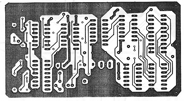

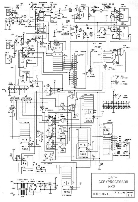

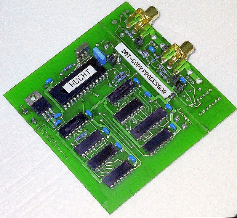

Na, meinetwegen:

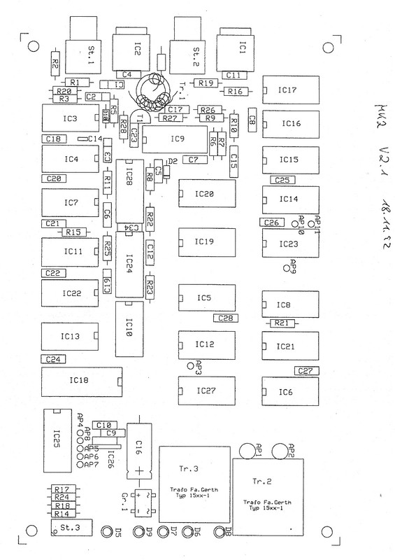

hier nochmal der Plan meines meistverkauften Gerätes: DAT-Copyprocessor MK II
Der dürfte damit die höchste Relevanz haben.
Das ist ein SPDIF-Anti-SCMS und AES/EBU->SPDIF Formatkonverter, 32 - 48 kHz, 24 Bit
Version 2.1 (Serienversion)  / gebaut 1992 - 95 / 1853 Komplettgeräte verkauft
Wurde auch mit etwas abweichender Bestückung als Einbauplatine für bestimmte Geräte
der Firma FUNK Tonstudiotechnik (Berlin) gefertigt. (kundenspezifische Sonderausführung)
Und als Geräte mit 115 V - Netztrafos und anderen Netzkabeln / Steckern für meinen
US-amerikanischen Vertriebspartner in Kalifornien.
Ja, die Dinger waren auch bei der US Filmindustrie in Hollywood im Einsatz....
Die Fertigung wurde beim Inkrafttreten des EMV-Gesetzes am 1. Januar 1996 und der
CE-Kennzeichnungspflicht für Elektrogeräte eingestellt. Der Schwachsinn kam aus Brüssel.
Diese Schaltung zur Bearbeitung des SPDIF-Datenstromes praktisch in Realtime und
direkt auf der Modulatiionsebene war damals nach recht schlechten Erfahrungen mit
den in kleineren Mengen ziemlich schwer beschaffbaren und teuren Schnittstellen-Spezial-IC
ganz bewusst komplett aus "Feld-Wald-und Wiesen"- 74HCxx- HCMOS-Standardkram
aufgebaut, um solche Beschaffungsprobleme von Anfang an zu vermeiden..
Das Design ist zwar etwas umfangreich und wüst, läuft aber nach penibler Optimierung des
Timings wirklich tadellos.
Diese Bauteile sind dafür aber heute noch alle(!) preiswert erhältlich und man könnte
dieses Design nach über 30 Jahren noch problemlos und unverändert so nachfertigen.

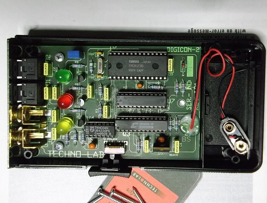

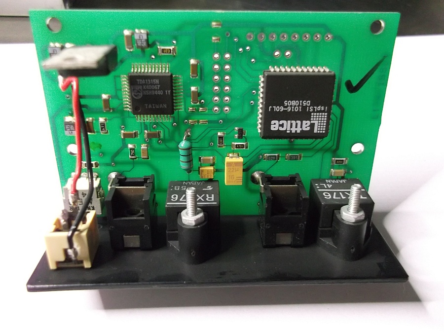

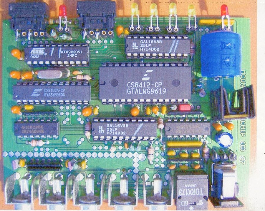

Wogegen die ganzen SPDIF-Schnittstellen-IC aus den frühen 90ern von Crystal, Yamaha,
Sony etc. und die programmierbaren Logikbausteine, wie man sie in den 90er Jahre-
Konkurrenzgeräten gesehen hatte,  heute allesamt obsolete Bauteile sind. Eine Nachfertigung
wäre damit heute schlichtweg unmöglich. (Technolab, FriendChip, Emtex etc.)
Das hier ist leider nur ein Scan von einer alten Fotokopie. (Originalausdruck verschollen)
Oldie Werdet glücklich damit...
[Bild: DAT-Copypocessor-MKII-V2-1-PLAN-01.jpg]
[Bild: DAT-Copypocessor-MKII-V2-1-PLAN-04.jpg]

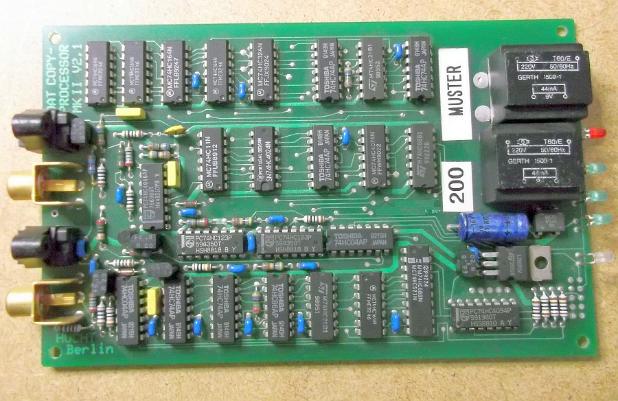

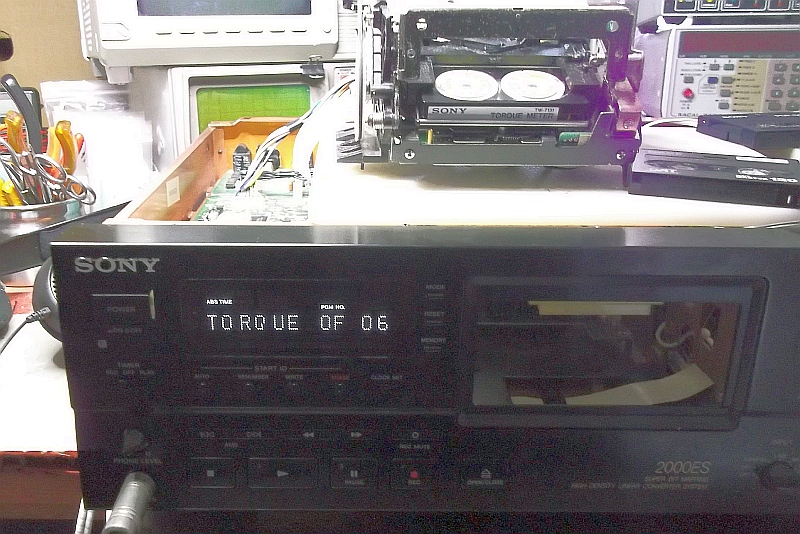

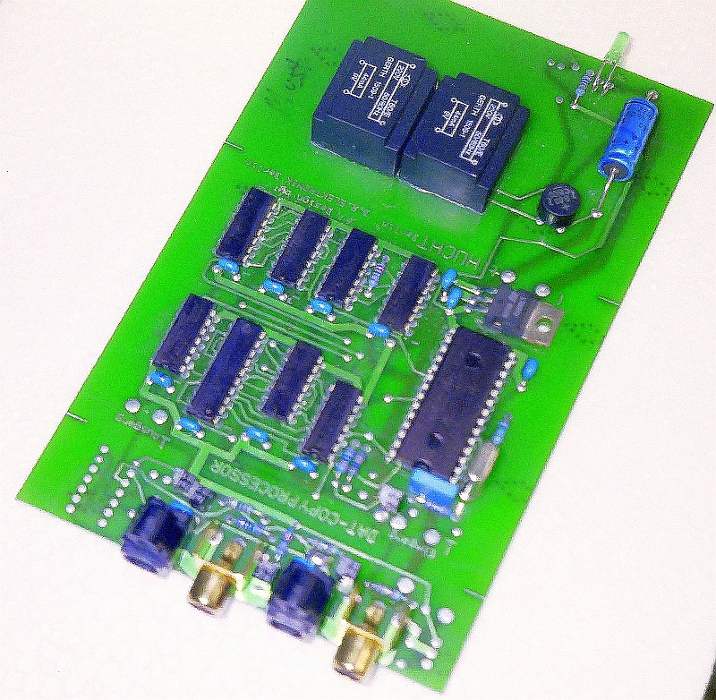

Verstaubtes MK II - Fertigungsmuster / eigenes Archivexemplarmit Seriennummer 200:
(wurde vor ein paar Jahren wegen absoluter Unverkäuflichkeit verschrottet)
[Bild: DAT-Copypocessor-MKII-004.jpg]

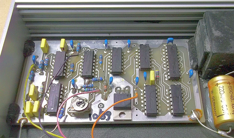

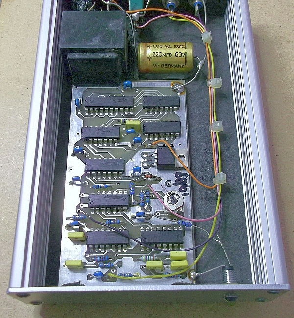

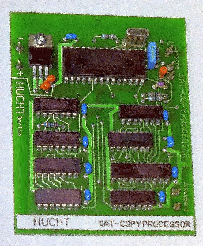

Einbauversion V 2.0 für Firma FUNK Tonstudiotechnik (Anwenderfoto von Vallentin):
[Bild: DAT-Copypocessor-MKII-Einbauversion-001.jpg]

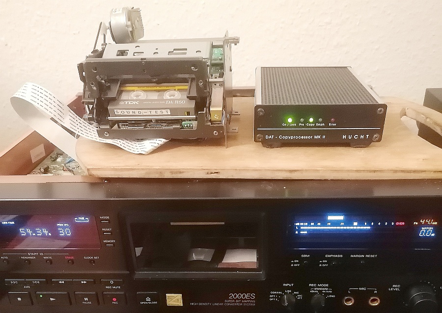

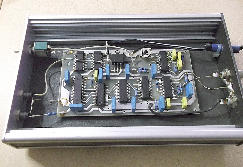

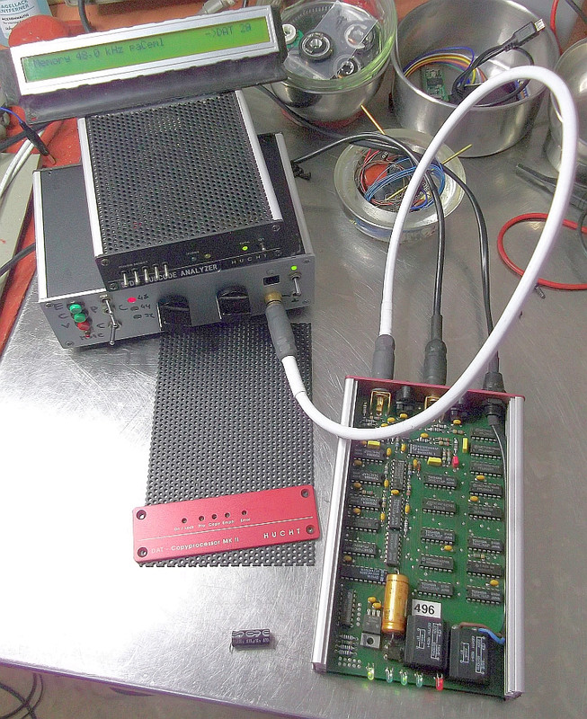

Anwenderfoto von Swobi:
[Bild: DAT-Copypocessor-MKII-005.jpg]

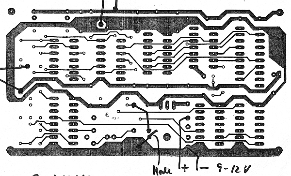

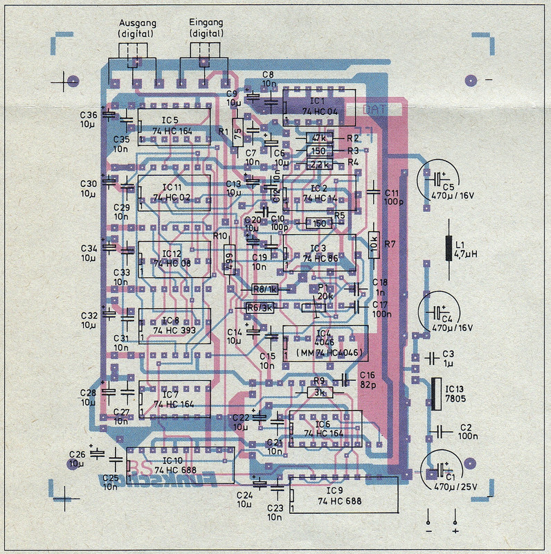

Ganz schön aufwendig, das ohne programmierbare Logik zu machen. 74*688 sieht man selten. Wie der Zufall so spielt, habe ich gerade vor wenigen Tagen ein paar 74LS688 in einer alten Schachtel gefunden, keine Ahnung, was ich damals damit bauen wollte (74LS, also wohl Jahrzehnte vor DAT gekauft).

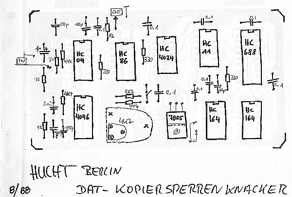

(30.04.2025, 17:38)evkzrel schrieb: ....ein paar 74LS688 in einer alten Schachtel gefunden, keine Ahnung,
was ich damals damit bauen wollte....
"Hausdorf-Schaltung" ? (STEREO / Funkschau 1989 - 90)
Da waren die 74xx688 zwei mal drin:
[Bild: Hausdorf-STEREO-1990.jpg]
(30.04.2025, 17:38)evkzrel schrieb: ...(74LS, also wohl Jahrzehnte vor DAT gekauft)...
Wieso "Jahrzehnte" ? Denker
In den ersten DAT waren doch durchaus noch 74LSxx verbaut.
Das sind typische Teile der 80er.
Zum Beispiel im DTC-1000 / DTC-300 / DTC-500 / XD-01 etc (1987) sind 74LS624 drin.
(30.04.2025, 17:38)evkzrel schrieb: Ganz schön aufwendig, das ohne programmierbare Logik zu machen.
Programmierbare Logik hatte damals aber leider noch häufig eine ziemlich hohe Stromaufnahme,
sodass deren Einsatz garnicht mal in jedem Fall von Vorteil war, wenn genügend Leiterplattenfläche
für Standard-IC zur Verfügung gestanden hatte.
Ferner war dazu immer eine entsprechende Entwicklungsumgebung und spezielle Geräte für
den Programmiervorgang nötig.
Für kleine Firmen wie meine damalige Entwicklungsbude war das durchaus ein Kostenfaktor.
Standard-HCMOS hatte man dagegen damals häufig zu Ramschpreisen in Tausender-Stückzahlen
als Industrierestposten kaufen können. Hatte da bei passenden Angeboten immer zugeschlagen.
So in diesem Design hatte z.B. ein in die USA ausgewanderter Konkurrenzanbieter (Daniel Sobotta)
in den 90ern sowas serienmässig und kommerziell aufgebaut und nach DE exportiert:
mit den zwei Schnittstellen-IC (Yamaha + Crystal) und dem programmierten GAL / PAL
dazwischen war die 9V-Blockbatterie immer ganz ratzfatz leer.
Ist zwar als reines Anti-SCMS-Gerät ohne Formatkonvertierungsfähigkeiten vom Design
her kompakter, saugte aber heftig an der Stromversorgung und funktionierte nichtmal richtig:
denn diese Schaltung hatte alle Informationen zu den Titelanfängen (DAT Start-ID etc) nicht
korrekt weitergeleitet (glöscht) und hatte sich obendrein bei einer genauen messtechnischen
Nachprüfung in einem akkreditierten EMV-Prüflabor als nicht CE-konform erwiesen
-- obwohl frech CE-Zeichen am Gerät und auf der Verpackung angebracht waren.
Wurde darauf hin vom Importeur (Conrad Elektronik) sofort aus dem Programm genommen.
In den USA wurde übrigens die Firma Techno Lab auf Betreiben der US "Content-Mafia" hin
behördlich dicht gemacht und diese Geräte alle beschlagnahmt, sogar die noch nicht fertig
gestellten im Produktionsprozess.

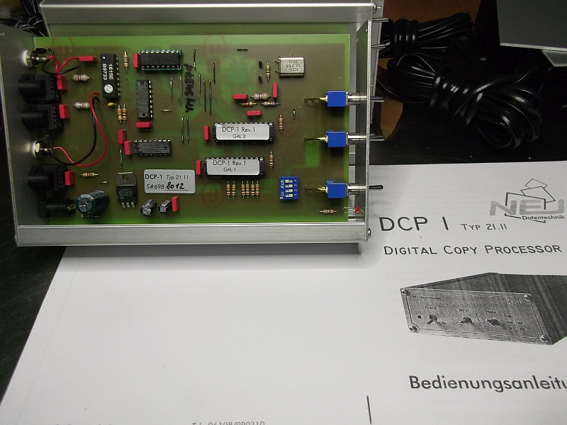

Und dieses deutsche Konkurrenzprodukt aus 1998 mit den zwei Yamaha- Schnittstellen ICs
(abgeschliffen) und dem ganzen anderen Kram ist trotz der zwei programmierten GALs auch nicht
wesentlich kompakter, obwohl es, wie das TechnoLab-Teil, über keinerlei Formatkonvertierungsfähigkeiten
und noch nichtmal über ein eingebautes Netzteil verfügt.
Das Abschleifen der Yamaha-ICs hatte nur nichts genützt: für Fachleute war praktisch auf einen
Blick klar, was das für ICs waren. Die sind übrigens heute auch seit zig Jahren obsolet.
Das Modell war wegen seiner ebenfalls nicht vorhandenen eletromagnetischen Verträglichkeit und
der widerrechtlich angebrachten CE-Kennzeichnung auch ruckzuck wieder vom Markt verschwunden.
Diese Geräte konnten bei ihrem offenkundigen EMV-Verhalten niemals vor dem Inverkehrbringen
ein EMV-Prüflabor von Innen gesehen haben:
eine kleine 8 kV ESD-Luftentladung mit der ESD-Prüfpistole auf einen der Kippschalterhebel und
die Schaltung hat sich sofort aufgehängt und den Dienst quittiert. Also komplett durchgefallen.
Zudem noch rotzfrech als "Copy Processor" bezeichnet, obwohl "Copyprocessor" zu der Zeit eine
seit Jahren markenrechtlich geschützte Wortmarke der Firma Electroniklabor HUCHT (Berlin) war.
Musste damals mit dem Herrn Neu mal ein sehr ernstes Wörtchen reden, um das zu beenden.

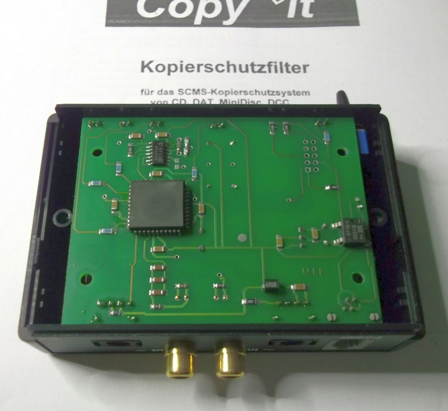

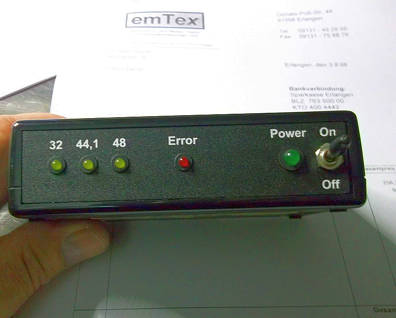

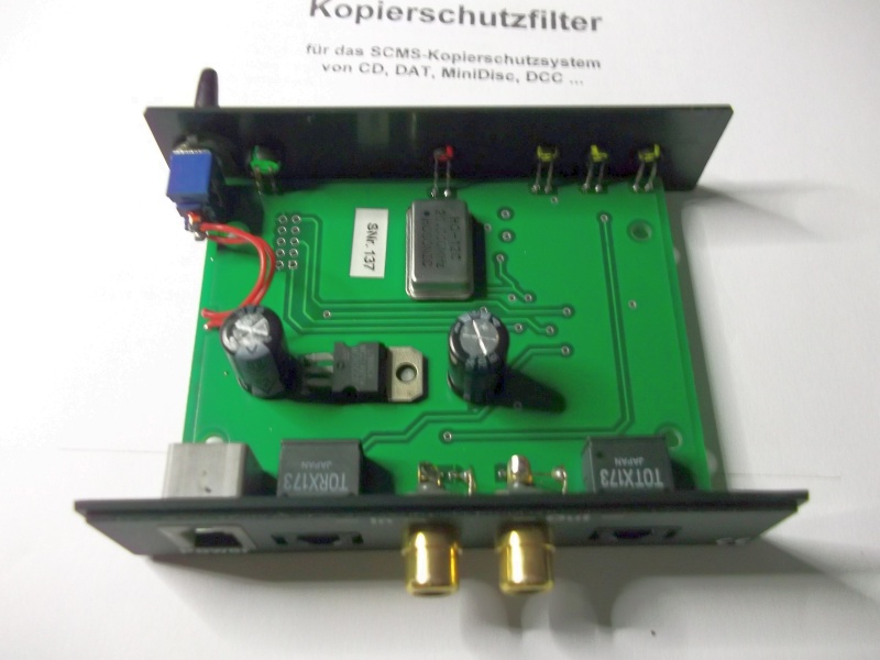

Dieses Teil hier im Plastegehäuse von der deutschen Firma EmTex ( Ende 1998 ) blieb aber im Betrieb
erstaunlich kühl und war auch transparent für Titelanfangsinfos.
Hatte aber leider die Kopiersperren nicht endgültig entfernt, sondern nur temporär und musste
deshalb bei jeder neuen Kopiergeneration immer wieder neu eingesetzt werden. ==> öde.
Das klappte aber auch nur bei 32 kHz und 44,1 kHz Abtastfrequenz.
Bei 48 kHz gab das Teil als Kopierinformationen reproduzierbar irgendeinen undefinierten Mist
heraus (Ser Nr 137), obwohl der Hersteller "32 - 48 kHz" als Spezifikation angegeben hatte.
Da lag also offensichtlich vom Timing / Firmware-Design her etwas ganz böse im Argen.
Das Gerät hätte in meiner Firma so niemals die Endkontrolle passiert.
Ganz billg war das Teil auch nicht (fast 300 DM):
[Bild: em-Tex-Copy-It.jpg]
[Bild: em-Tex-Copy-It-01.jpg]
[Bild: em-Tex-Copy-It-02.jpg]
[Bild: em-Tex-Copy-It-Infam.jpg]
Blöd nur, dass sich die besagten Kopiersperrdaten garnicht im Audiosignal, sondern im Subcode
befinden. Der Käufer wird hier also ganz klar für dumm verkauft und in die Irre geführt.
Auch bearbeiten die anderen Geräte am Markt auf Basis von Standard-CMOS-IC überhaupt nicht
die Audiodaten (die werden 1:1 weitergeleitet), sondern ausschliesslich den Subcode.
Auch hier wieder eine klare Verdummung der Kunden und Difamierung der Mitbewerber.

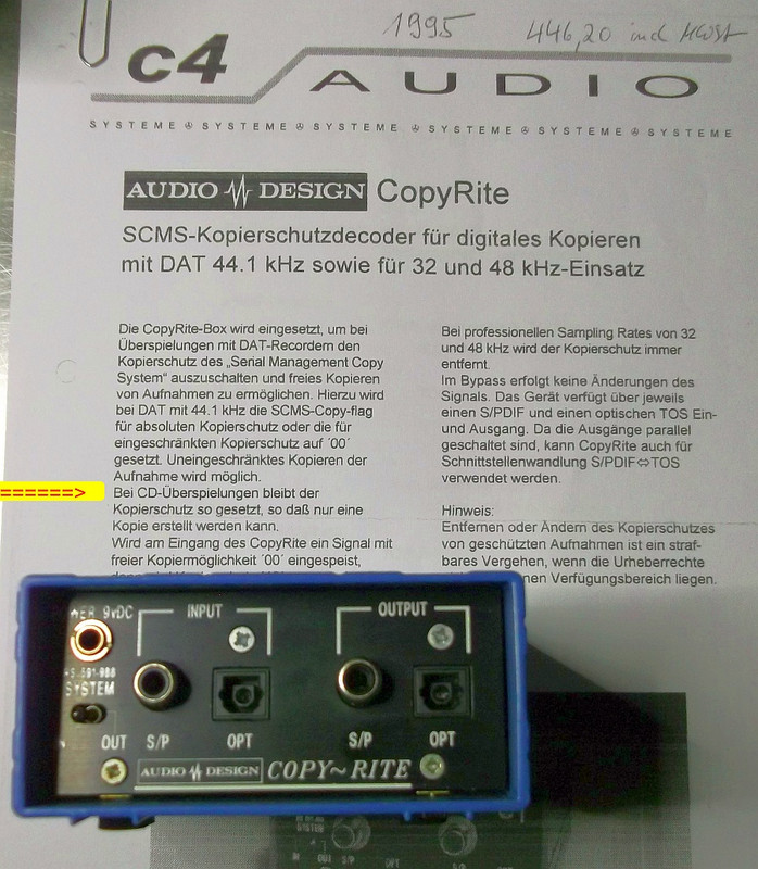

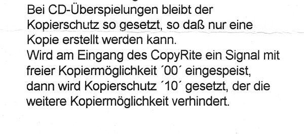

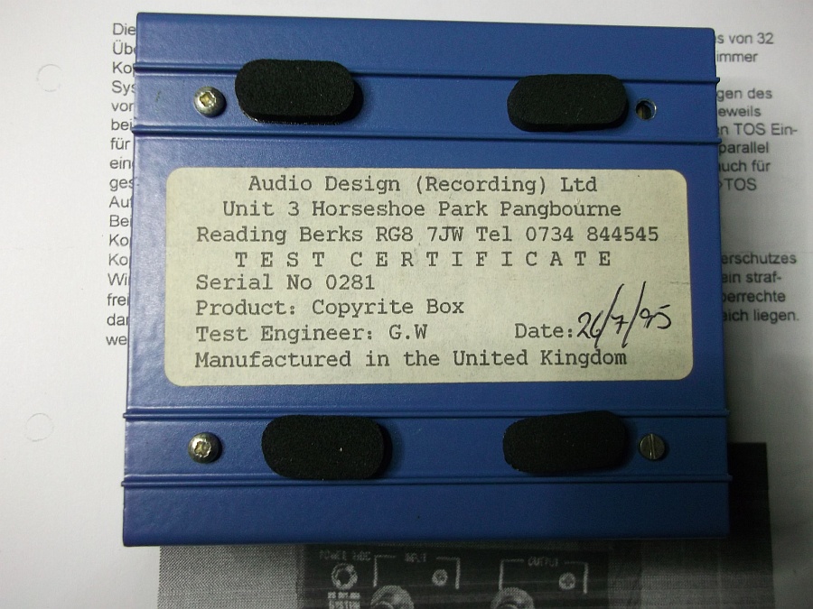

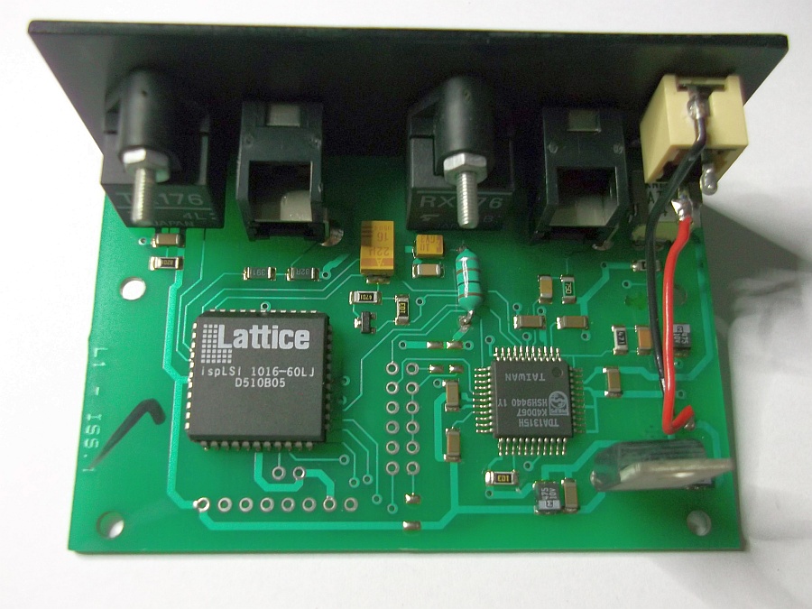

Dieses ebenfalls nicht ganz billige Produkt aus England war bereits Mitte der 90er mit
SPDIF-Receiver (Philips) und mit programmierbarer Logik (ISP-LSI von Lattice) ausgestattet.
Auch diese Geräte konnten (oder wohl besser: wollten) den Kopierschutz nicht so radikal
und vollständig entfernen wie meine Geräte, sondern nur ziemlich halbherzig.
Das war wohl der mächtigen Content-Mafia geschuldet.
Dieses Produkt hatte in DE keine grosse Verbreitung gefunden.
Wohl auch wegen des wirklich miserablen Preis- / Leistungsverhältnisses.
Hatte ich nur mal im Rahnen meiner Marktbeobachtung angeschafft und getestet.
Und dann letztlich wegenh erwiesener Unbrauchbarkeit verschrottet.
Was nützt es, wenn das Teil zwar programmierte Logikbausteine mit erträglicher
Leistungsaufnahme enthält und vom Bauteileauwand her auch überschaubar ist,
dafür aber den Kopierschutz nicht richtig knackt und killt und sogar obendrein
noch frech neue Kopiersperren erzeugt(!) . Antwort für mich: REIN GARNIX !
Also auch hier: "Vorher mal frei gewesen, danach für immer gesperrt"

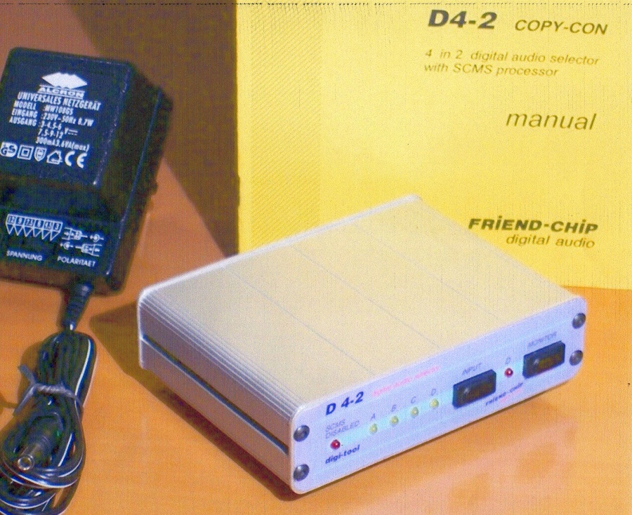

Und dieses Gerät der deutschen Firma Friend Chip aus dem Jahr 1997 arbeitet mit zwei
SPDIF- Schnittstellen-ICs von Crystal und mit drei programmierten Bausteinen:
zwei GAL (Lattice) und einen µC (Atmel)
Genaue Infos zum Funktionsumfang habe ich leider heute nicht mehr vorliegen.
Ist auch egal, ich könnte die Aufzählung von Konkurrenzprodukten hier fast beliebig fortsetzen.

Das ganze gerade gezeigte Zeug hier enthält jeweils mindestens einen programmierten Logikbaustein.
Aber wird dadurch auch nur *irgendwas* besser in der Gesamtfunktionalität für den Anwender
als bei meinen altbewährten und zigfach optimierten "Standard-HCMOS-IC-Gräbern", die bereits in
Tausender-Stückzahlen weltweit zuverlässig ihren Dienst tun / taten ???
Und die auch heute noch weltweit im Defektfall leicht instand gesetzt werden können, da die
verwendeten Standardbauteile so gut wie alle heute noch gefertigt werden. (bis auf evtl. die Toslink-Module.
Aber ich hatte bei mehreren tausend Verbauten bis heute keinen Ausfall, also ist das Risiko dort gering)
Ich kann nichts Derartiges erkennen.
Und bei der Instandsetzung von Konkurrenzgeräten kann es heute ganz leicht ziemlich "mau" aussehen,
weil man bestimmte Ersatzteile einfach nicht mehr auftreiben kann, speziell die programmierten.
Und ein bereits vom Design her radikaler HUCHT Kopierschutzkiller ist eben ein radikaler Kopierschutzkiller.
Das kann man als Konkurrenz höchstens zu immitieren versuchen, aber nicht mehr wirklich verbessern.
Obwohl es in den gesamten 90ern einige solcher Versuche der Nachahmung gegeben hatte.
Selbst, wenn die resultierenden Geräte dann auf den ersten Blick etwas anders aufgebaut aussahen,
so basierten sie doch fast alle auf dem Design und den zugrunde liegenden Ansätzen meines ersten
DAT Copyprocessor aus 1990.

(01.05.2025, 13:17)evkzrel schrieb: ...Die '624 gab es doch nie als 74HC. Oder etwa doch?
Ist mir nichts drüber bekannt geworden.
Ein vergleichbarer VCO in "HC / HCT" wäre wohl 74HC(T)4046A bzw. 74HC(T)7046.
(und sogar noch mit drei integrierten Phasenkomparatoren)
Das hatte mich schon immer gewundert, wieso Sony diese Typen nie in DAT für PLLs
eingesetzt hatte.
Bei meinen Nachrüstungen von Sony DAT (TCD-D10) und PCM-Prozessoren (F1 / 501 / 701)
mit digitalen Eingängen hatte ich seit den späteren 80ern immer sehr erfolgreich die
74HC4046A von Philips als PLL ICs / VCO  eingesetzt.
Nur die allerersten Prototypen davor liefen noch mit 74LS624 als VCO.

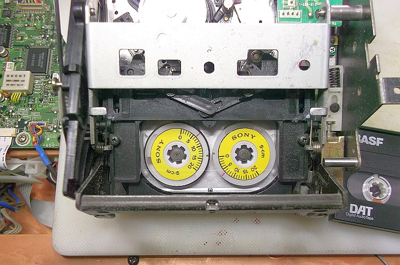

(12.03.2024, 12:11)HUCHT-Tec schrieb:
(11.03.2024, 19:04)Swobi schrieb: [DTC-2000]
...Mit dem Austausch einer Antriebseinheit wird dieser im einen Gerät nur noch handwarm.
Das scheint aber reiner Zufall zu sein.
Ich habe weitere Einheiten zusätzlich an einem zweiten Laufwerk probeweise eingebaut,.....
... Hatte testweise auch eine 12er Einheit drin, .....
Dir ist aber hoffentlich klar, dass diese Antriebseinheiten nicht einfach nach Belieben 1:1
ausgewechselt werden können, sondern wegen der Herstellungstoleranzen (z.B. bei der
Feldstärke der Ferritmagnete) zwingend nach jedem(!) Austausch mit einer
Drehmomentmesskassette überprüft und die für diese Motoreinheiten individuellen
Einstellungen angepasst werden müssen?
Also, die S und T-Reel-Drehmomente und der Bandzug müssen stets neu justiert werden !
Bei Deinem 2000er auf meinem Tisch stimmt beim Spulen auch Einiges nicht so richtig.
Das Gerät macht bezüglich der Drehmomente einen ziemlich "verkonfigurierten" Eindruck:
Eine voll bespielte Kassette (Sony professional PDP120) wird beim Vorspulen nicht bis
zum Bandende vorgespult, sondern nur bis ca 100min.
Ab ca 80min wird die Spulgeschwindigkeit immer langsamer und bei etwa 100min bleibt
das Band einfach stehen.
Die restlichen ca 20min sind nicht mehr erreichbar.
Genau so verhält es sich reproduzierbar bei Probeaufnahmen ab Bandanfang auf dieser
Kassette: bis ca 100min läuft die Aufnahme, dann stoppt das Band abrupt.
Ein Vor- oder Zurückspulen ist bei warmen Gerät dann auch nicht mehr möglich.
Erst nach vollständigem Abkühlen kann zumindest zurück gespult werden,
allerdings nur quälend langsam.
Da liegt also mit der Justage "Einiges" im Argen.
Dieses Gerät stand hier seit Längerem als noch offene Baustelle und Versuchsobjekt in der Ecke.
Die elektrischen Upgrades (Display-Entflackern, Überarbeitung des Capstan-Servos und der Einbau
eines ATtiny-Moduls für ID6 00) sind schon seit dem letzten Jahr fertig.
In dem Karton mit den ganzen Prototyp-Aufbauten für meine experimentelle elektronische
DIY-Drehmomentmesskassette liegen auch schon seit längerer Zeit zwei Original-Sony-Torquemeter
vom Kollegen hdrobien aus Paris.
Diese zwei Torquemeter hatte hdrobien zum Nachmessen der Kennlinie bzw.Genauigkeit mit meiner
experimentellen Torquemeter-Mess-&Kalibiervorrichtung hergeschickt.
( deren Funktionsweise habe ich bereits hier im Thread beschrieben )
Das DIY-Projekt hatte ich im letzten Spätsommer vorübergehend unterbrochen und beiseite gelegt.
Nach ätzenden Kommentaren hier im Thread von gewissen Lesern, die sich wohl über meine
detailierten Beschreibungen der Fortschritte und diversen Rückschläge meines Projektes gelangweilt
hatten, war meine Lust zur Wiederaufahme der Entwicklung doch sehr deutlich gedämpft.
Das kam übrigens von Lesern, die zu meinem Projekt wirklich Null-Komma-Null Beitrag geleistet
hatten (vom Genörgel mal abgesehen ).
Jetzt braucht Swobi aber seinen 2000er wieder zurück.
Zum Glück hat hdrobien mir gestattet, seine Sony Torquemeter auch zum Überprüfen und Justieren
von Fremdgeräten einzusetzen.  Thumbsup  Thumbsup
Habe also den ganzen Kram und Swobis 2000er nochmal hervor geholt und mir zur Justage nochmal
auf den Tisch gestellt. (obwohl ich dieses Gerät jetzt eigentlich nicht mehr "sehen" kann...)
Meine damalige Vermutung mit der groben Dejustage des Laufwerks war schon ganz richtig.
Das ist der jetzt nachgemesse Zustand der Einstellungen, in dem Swobi mir den 2000er angeliefert hatte:
Drehmoment S-Reel:  6,0  AFE  ( Soll laut SM:  8 - 8,5 AFE)
Drehmoment T-Reel:  ca 6,5 AFE, etwas schwankend und "ruckelnd" ( Soll laut SM: 13 - 13,5 AFE
AFE = Asiatische Fantasie-Einheiten ( wie im Service-Manual / auf Sony Torquemeter angegeben )
Anlieferzustand:
[Bild: DTC-2000-SWOBI-UPGRADE-JUSTAGE-003-Anlieferzustand.jpg]
[Bild: DTC-2000-SWOBI-UPGRADE-JUSTAGE-007-Anlieferzustand.jpg]
Gar kein Wunder, dass das Laufwerk nicht richtig funktioniert hatte bei so einer Fehljustage speziell
vom T-Reel (nur etwa die Hälfte des Sollwertes). Nach Einstellen laut SM läuft jetzt alles wieder OK.
Zum Glück kann ich mit meinem privaten Prototyp meiner "DIY-Secret Key IR-Fernbedienung" schnell
und mit nur einem Tastendruck der Fehlerratenanzeige aufrufen, um das Ergebnis zu überprüfen.
( für so einer DIY-Fernbedienung hatte ich hier kürzlich mehrere Selbstbauanleitungen gepostet )
Die Fehlerraten liegen nach der Justage jetzt an praktisch allen Bandpositionen im grünen Bereich.
Spulen und Wiedergabe funktionieren jetzt wieder bis zum Bandende  einwandfrei.
Oldie Also Fazit:  Drehmomentjustagen "frei nach Schnauze" und ohne Messkassette bzw. blindes
Austauschen von 4DD S/ T-Reel-Motoreinheiten können leicht ganz furchtbar deneben liegen.....
Ich finde es nur sehr auffällig, dass das Original Sony Torquemeter auf der T-Reel-Seite keine
halbwegs stabile Anzeige liefert, sondern eine doch ziemlich stark "ruckelnde":
das Meter erzeugt durch Reibungseffekte fast periodische Kippschwingungen mit etwa 2 AFE Amplitude
und 3 - 5 Kippvorgängen pro Umdrehung T-Reel.  (also ein sehr niederfrequentes "Quietschen")
Damit hätte ich jetzt beim Einsatz in einem einem 4 DD-Laufwerk nicht gerechnet.
Mehrfaches Vor- und Zurückspulen des eingelegten Torquemeters bis zu den Bandenden konnte
dieses Verhalten nur wenig verbessern.
Evkzrel hatte so einen Ruckel-Effekt beim Vermessen seines 690er(?) DAT auch beschrieben,
die Ursache aber komplett dem DAT-Laufwerk zugeschrieben und nicht dem  Sony Torquemeter.
Ich wäre mir da nicht so sicher.
Hoffentlich habe ich bei meiner DIY-Messkassette nicht auch mit solchen Problemen zu kämpfen....
Werde ich demnächst genauer wissen....
Aber Hauptsache, der 2000er spielt wieder und Swobi kann den DAT jetzt wieder zurück haben:
At Swobi:
Die Einstellwerte laut Display:
S-Reel:  alt: 0F  ==> neu: 05
T-Reel:  alt: 06   ==> neu: 0A
ACHTUNG: das sind die messtechnisch ermittelten Kalibrierungswerte für dieses konkrete Laufwerk mit
diesem konkreten Wickelmotorblock. Die sind jetzt im Laufwerk im EEPROM auf der Servoplatine gespeichert.
Oldie  Diese Werte können auf keinen Fall einfach 1:1 auf andere 2000er Laufwerke übertragen werden Oldie
Nur die Übertragung des gesamten Laufwerks in einen anderen 2000er wäre möglich.
Die Drehmoment- und DPG-Einstellungen würden dann mit wandern.
[Bild: DTC-2000-SWOBI-UPGRADE-JUSTAGE-010-eingestellt.jpg]

Bei einem Forenkollegen wollte sein DAT Copyprocessor MK II nach dreissig Jahren plötzlich nicht
mehr richtig funktionieren.
Es geht um eine Sonderausführung für Fa. FUNK Tonstidiotechnik mit weinrot eloxiertem Frontblech
und Rückwand aus 1994 ( SerNr. 496 / V2.1 ) Gab es bei FUNK auch in blau.
Elektrisch völlig wie die normale Serienversion mit den schwarz oder natur eloxierten Blechen.
Ein kurzer messtechnischer Blick ins eingeschickte Gerät ergab im Netzteil einen Elko mit schlimmem
Kapazitäts-Alzheimer. Der konnte sich sich nicht mehr an seine Mkrofarad erinnern. (Jamichon Elko)
Austausch gegen einen neuen Roederstein 105°-Elko, Auswechseln der etwas schlapp gewordenen
Kabelzugentlastung fürs Netzkabel, vier neue Gummifüsse drunter und Alles spielt wieder, wie es soll.
Vollständige Funktionsprüfung und Innenreinigung, und das wars. Geht heute noch zurück.
Das Gerät sollte jetzt wieder für die nächsten 30 Jahre tun ...   Pleasantry
Also: wenn so eine alte Kiste plötzlich nicht mehr will, dann nicht gleich entsorgen, sondern herschicken.
Ich kann mir das gerne im Rahmen meiner noch verbliebenen Möglichkeiten anschauen. Oldie
Die speziellen DIY- SPDIF / AES-EBU-Generatoren und die entsprechenden DIY-Analysegeräte, die ich mir
seinerzeit für die Entwicklung und Endprüfung der Copyprocessor- und Abtasratenwandler- Seriengeräte
aufgebaut hatte, die habe ich zum Glück bis heute für noch gelegentlich anfallende Geräteprüfungen
aufgehoben.
Diese Helferlein haben zwar jetzt auch >30 Jahre auf dem Buckel, arbeiten aber noch einwandfrei.
[Bild: MK-II-Reparatur-2025-02.jpg]

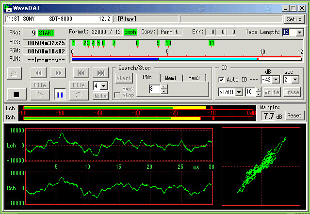

... Sony hatte mit HP einen Standart für Computer-Datensicherung entworfen. Satt C2 - Fehlerkorrektur C3 - Fehlerkorrektur. Dafür musste Sony auch neue Laufwerke bauen - DAT-Steramer.
Smooth umgehen mit dem Band und hervorragend auf Fehlern reagieren. Funktioniert bei Audio super mit dem SDT-9000 - allerdings auch nur mit C2. Für diese Laufwerke habe ich die Firmware 12.2 mit kompletter Audio-Fähigkeit. Soll auch V13.1 geben - angeblich für SGI - habe ich nirgendowo im Internet gefunden. Dazu WaveDat von einem japanischen Kollegen und der perfekte DAT-Recorder inklusive Datumsaufnahme like Sony ist komplett. Nebenbei kann der auch nicht-korrigierbare Fehler in Audio- und Zeitbereich zählen bzw. summieren...
Dieses Laufwerk ist übrigens auch im PCM-7040 verbaut und deshalb so viel anders als die anderen DAT-Recorder von Sony, aber auch so viel besser...
Hier WaveDat als Screenshot:

Hallo Leute, ich bin hier recht neu dabei. Ich habe einen Sony DTC1000es in dem wohl auch so ein Kopierkiller enthalten ist u. zwar als Zusatzplatine.
Es handelt sich dabei um genau die, hier gezeigte Platine mit der Bezeichnung Hausdorf-Schaltung.
Event. gibt es da ja noch weitere Infos.
Aufnehmen tut der Dat mit 44.1 , ob es dabei jedoch Probleme beim setzen der Startpunkte gibt, habe ich so noch nicht beobachtet. In bin da auch nicht so tief im Thema wie die meisten hier. Ich hatte zwar vor Jahren mal einen DTC 57ES, der dann aber leider verstorben ist.
Ich komme eigentlich aus dem Analogbereich, sprich Tonbandforum, u. das auch nur Hobbymässig.
Gruss
Rainer
(30.04.2025, 19:51)HUCHT-Tec schrieb: ...."Hausdorf-Schaltung"  (STEREO / Funkschau 1989 - 90)
Ein Forenkollege fragte heute bei mir nach, ob ich von dieser Hausdorf-Baugruppe noch den Schaltplan hätte.
In den unergründlichen Tiefen meiner Archiv-HD konnte ich den noch ausgegraben:
( Funkschau Heft 19 - 1989  Seite 107 ) Ein Scan des gesamten Artikels ist auch noch vorhanden.

Und das hier wurde als der Bestückungsplan angegeben: (offensichtlich auch grob fehlerhaft)
Das hat wohl der Praktikant in der Mittagspause gezeichnet.
Peinlich, sowas in einer teuren Fachzeitschrift zu veröffentlichen.  Lol1  Lol1
[Bild: Hausdorf-1989-Funkschau-Stereo-11.jpg]
Man schaue sich nur mal diese ganzen "Fake-Enkoppelkondensatoren" C27 bis C34 etc. und deren Zuleitungen an....
Weiter möchte ich dieses Kokurrenzdesign und -Layout nicht kommentieren.

Und bis zum ebenfalls komplett abgleichfreien DAT-Copyprocessor MK II mit seinen drastisch (!)
besseren Jitterwerten als diese Schaltung hier war es damals noch ein ziemlich langer Weg.
Zu der Zeit fehlte mir nämlich leider noch die nötige präzise und zuverlässige Jitter-Messtechnik.
Der MK II wurde letztlich mit einem fast schrottreifen russischem 4-Kanal Analogscope entwickelt,
aus dem man erst mal vor jeder Messung die unzähligen Wackelkontakte beseitigen musste....
Zusammen mit einem geliehenen Spektrum / Netwerkanalysator (Wandel & Goltermann SNA2) und
mit meinem alten und ursoliden Hameg HM204 (= 2 x 20 MHz Analogscope), was ich übrigens bis
heute noch gerne für Übersichtsmessungen nutze und 1982 neu angeschafft hatte.....
Historische Schaltung aus dem Museum:
[Bild: HUCHT-Schaltung-1988-01.jpg]

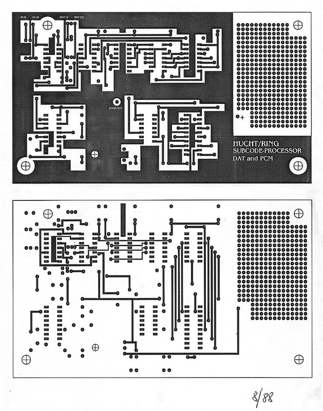

Experimentelles Leiterplattenlayout für ein  Labormuster zur Optimierung dieser Schaltung:
[Bild: HUCHT-Schaltung-1988-07.jpg]
Allererste Kleinstserie (30 Stück) der HUCHT-Schaltung:
[Bild: HUCHT-Schaltung-1988-02.jpg]
[Bild: HUCHT-Schaltung-1988-03.jpg]
[Bild: HUCHT-Schaltung-1988-06.jpg]
"Historisches" Mustergerät aus der allerersten Kleinstserie (1988 -1989) mit Metallgehäuse und mit
eingebautem Netzteil. Diese Geräte waren damals leider *ultraschwer* zu verkaufen....
"Hausdorf" kannte jeder DAT-Fan aus der STEREO, meine Produkte dagegen (noch) keine Sau.
[Bild: HUCHT-Schaltung-1988-08.jpg]
[Bild: HUCHT-Schaltung-1988-05.jpg]
Hier als Ausführung mit Stecker-NT und zusätzlicher Sync-LED:

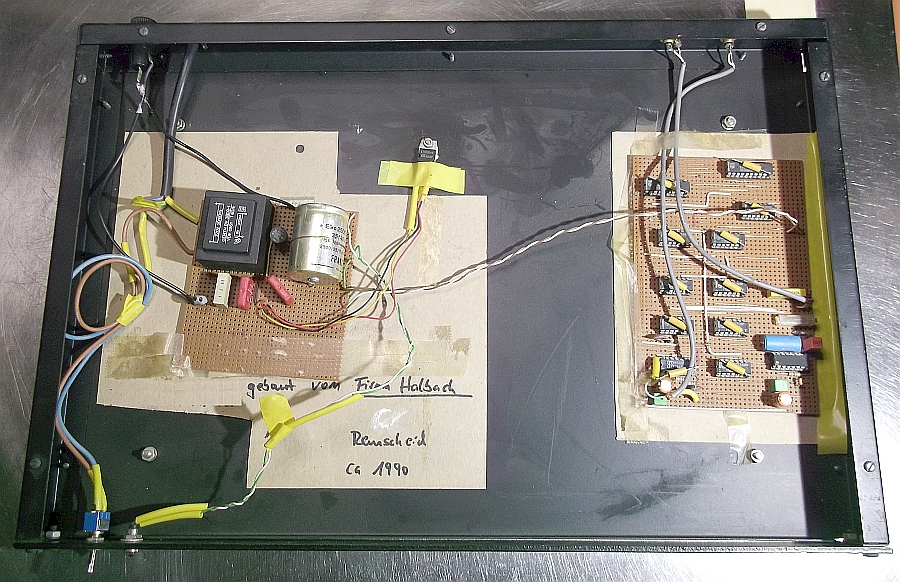

Und das hier ist ein Gerät auf der Basis der Hausdorf-Schaltung V1.0, wie es etwa zeitgleich von der
Firma Halbach Tonstudiotechnik (Remscheid) gebaut und für sehr (!) viel Geld an einen meiner späteren
Stammkunden für dessen DTC-1000 verkauft worden war. Das Gerät glänzte stets durch Unzuverlässigkeit.
Ist heute längst verschrottet. Trotzdem recht interessant, was seinerzeit so alles von gewerblichen
Anbietern in Verkehr gebracht wurde....
Der Kunde hatte mir das Gerät nach Kauf eines meiner DAT Copyprocessoren zur Ansicht geschenkt.
Das hier ist der "serienmässige" Originalzustand des Halbach-Gerätes:
==> Die Lochrasterplatten waren serienmässig mit Tesafilm (!!) befestigt. Kein Scherz:
[Bild: Kopierschutzknacker-Tonstudiotechnik-Fa-...a-1989.jpg]
Zum Vergleich: DAT Copyprocessor  Musterbaugruppe 1991 aus Serie (leider lausige historische Kleinbild-Fotos ....)
[Bild: HUCHT-DAT-Copyprocessor-1991-Musterbaugruppe-01.jpg]
Gab es auch als Einbauversion 32 - 48 kHz, TTL-Pegel,  für alle DAT / MiniDisc / CDR mit SCMS geeignet !
[Bild: HUCHT-DAT-Copyprocessor-1991-Musterbaugr...bau-01.jpg]
Und als Einbauversion mit RCA-Buchsen (500 mV SPDIF):
[Bild: HUCHT-DAT-Copyprocessor-1991-Musterbaugr...bau-02.jpg]

So sieht das dann im eingebauten Zustand aus.
wenn ich das richtig verstanden habe, funktioniert das Teil zumindest bei 44,1 so einigermassen. Das reicht mir erstmal um ein paar CD´s aufzunehmern.
Gruss
Rainer
(07.05.2025, 06:25)RvB schrieb: ...wenn ich das richtig verstanden habe, funktioniert das Teil zumindest bei 44,1 so einigermassen.
Ja Rainer, wenn der verwendete CD-Player von der Hausdorf-Schaltung richtig erkannt wird,
dann ist das Aufnehmen mit einem DTC-1000 völlig OK. Ohne Einschränkungen.
