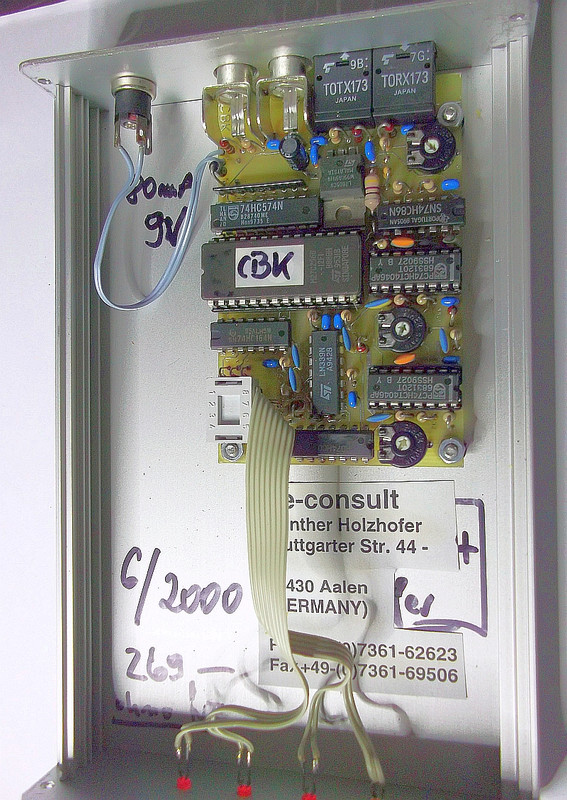

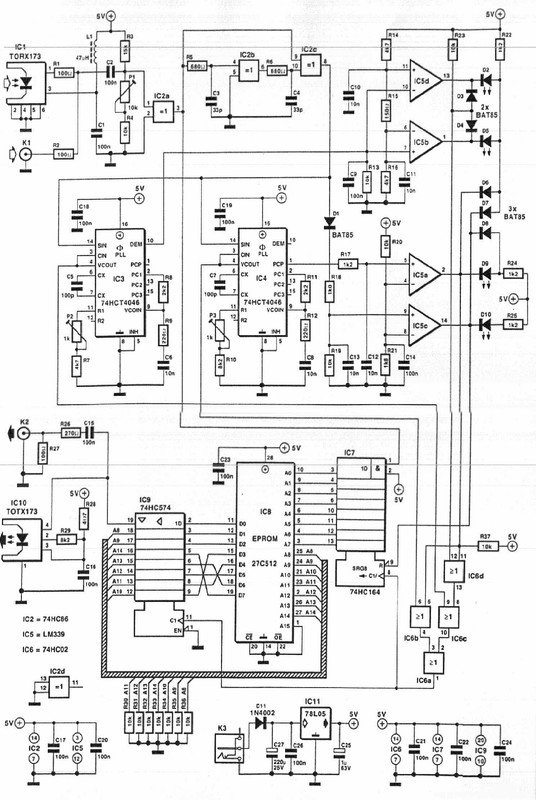

Das Konkurrenz-Design wurde im Dezember 1997 im Elektor als Bauanleitung veröffentlicht.
Also über sechs Jahre nach meiner Entwicklung. Das Abkupfern hat also ziemlich lange gebraucht... Floet
Die Elektor-Schaltung wurde dann von einer Firma UE Consult Holzhofer in leicht abgewandelter
Form in Serie gebaut und vermarktet. (Eprom 27C256 statt 27C512 wie nach Elektor)
Sie enthielt selbst zig Jahre nach Markteinführung von komplett abgleichfreien Geräten immer
noch drei (!) kritisch zu justierende Trimmpotis. War also technisch bereits heillos veraltet....

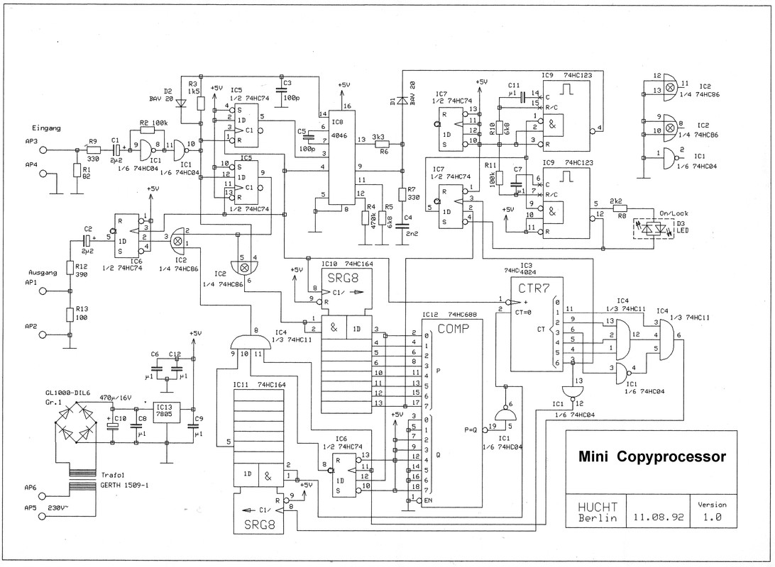

=> Der Yamaha-Empfänger benötigt für den Zustand ohne gültiges Eingangssignal einen halbwegs
konstanten Hilfstakt, um beim Vorliegen eines gültigen Eingangsignals darauf einrasten zu können.
Der Hersteller Yamaha hat dafür einen internen Quarzoszillator vorgesehen. Nur deshalb der Quarz.
Die Frequenz war unkritisch. Der hat im laufenden / eingerasteten Betrieb dann keine Wirkung mehr.

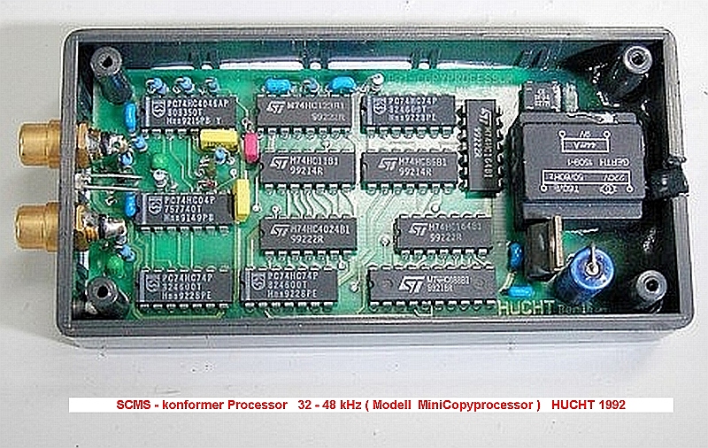

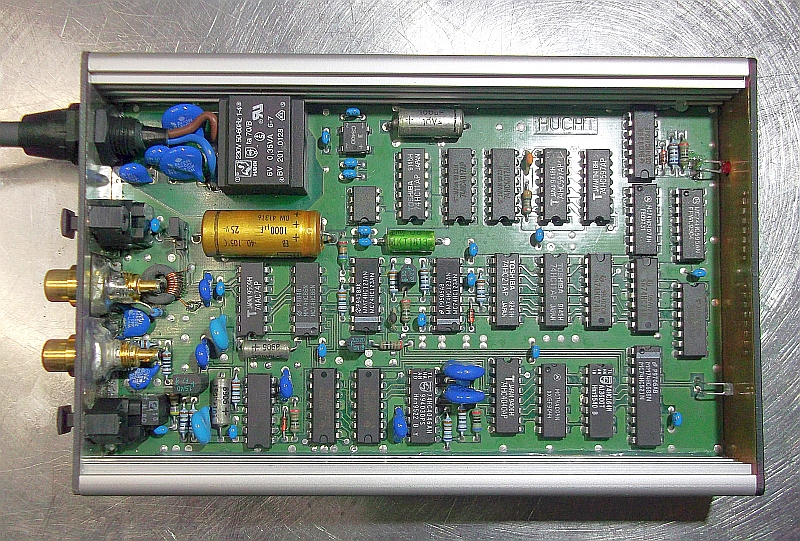

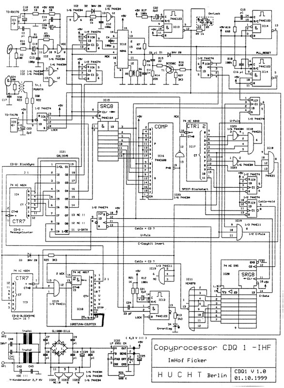

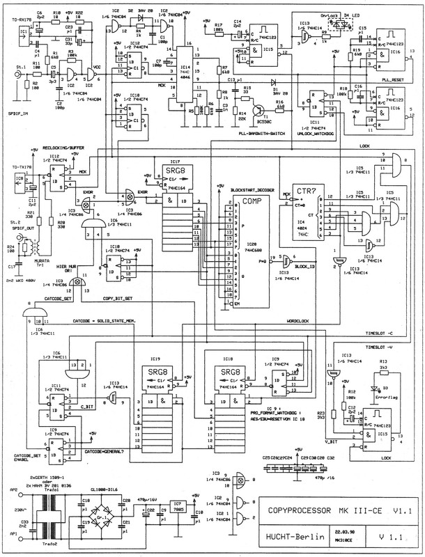

Diese teuren und recht schwer beschaffbaren Yamaha-Empfänger wurden bei den Weiterntwicklungen
der Schaltung zu dem Copyprocessor MK II und zu dem recht wenig bekannten Low Cost Gerät
"Mini Copyprocessor" (SCMS-Killer) durch eine komplett neu entwickelte, abgleichfreie PLL auf der Basis
von ausschliesslich preiswerten und allesamt auch gut erhältlichen Standard-HCMOS-ICs ersetzt.
Diese Taktrückgewinnungsschaltung für 32 - 96 kHz war vollständig auf meinem Mist gewachsen
und war auch zigfach bis ins kleinste Detail optimiert.
Das war dann meine "Standard-PLL" für eine Vielzahl von Folgemodellen bis in die 2000er Jahre.

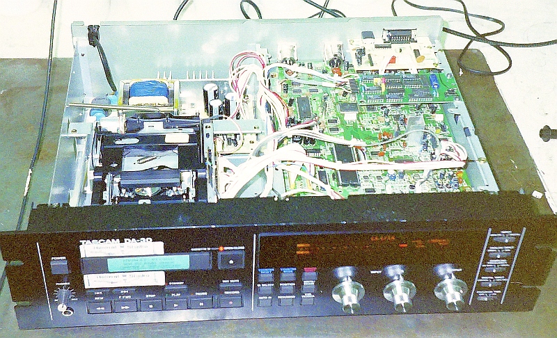

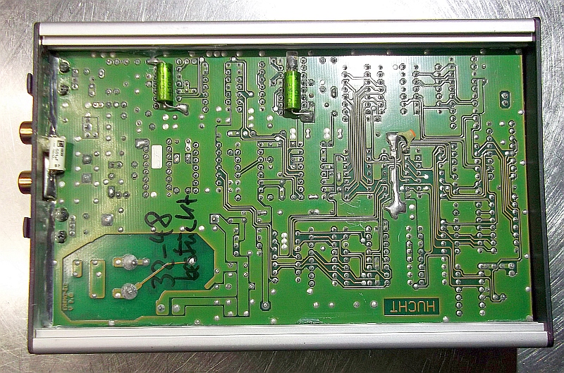

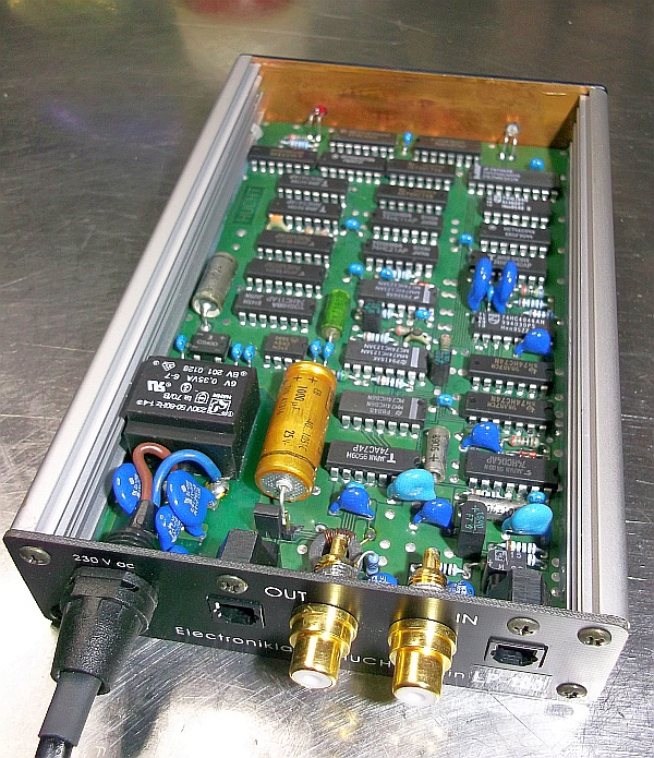

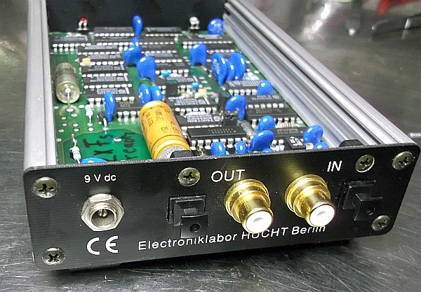

Die Platine "Mini-Copyprocessor" hatte ich auch als Einbauversion angeboten (ohne Netztrafo).
Hier zum Beispiel in einem Tascam DA-30 eingebaut: (leider miserable Kleinbild-Fotos aus 1992)
Passt natürlich auch in einen DTC-1000.

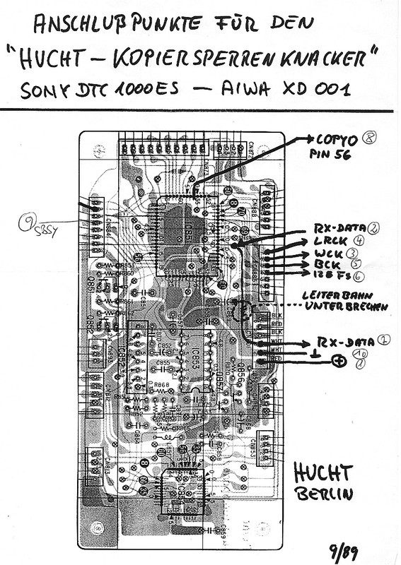

Dafür gab es aber längst eine gerätespezifische Einbaulösung ab 1989:
"Copydec2" für DTC-1000 / DTC-300 / Aiwa XD-001
[Bild: Miini-CP-HUCHT-1992-In-Tascam-DA30-01.jpg]
[Bild: Miini-CP-HUCHT-1992-Info-02.jpg]

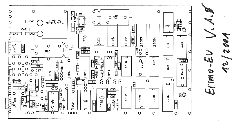

Elektor:
[Bild: Elektor-Konkurrenzprodukt-Holzhofer-CBK-01.jpg]
[Bild: ELEKTOR-12-1997-04-Plan.jpg]

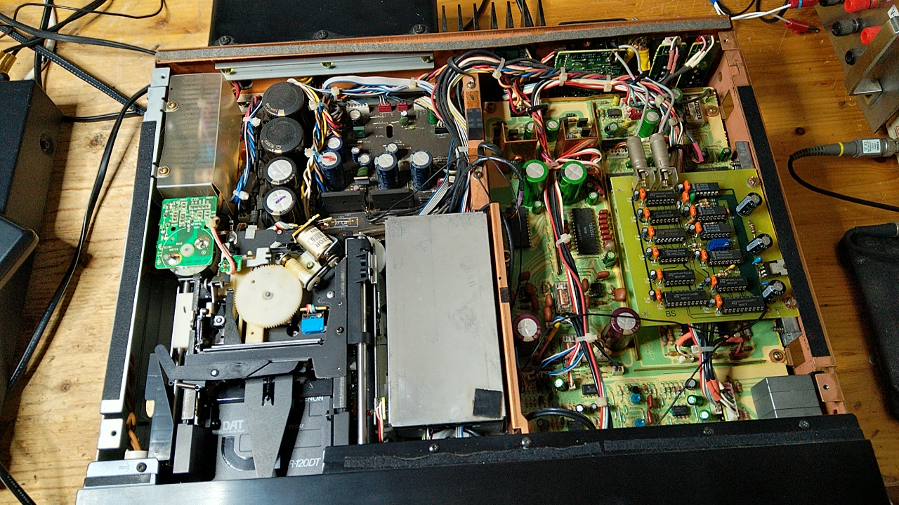

Moin, Danke für die Erklärung, dann macht das Sinn. Wie der weitere Werdegang mit digitalen Geräten wird , wird sich zeigen. Momentan besteht meine digitale HIFI Welt nur aus mehren CD Playern, eben dem Sony DTC1000ES u. einem Mini-Disk Player, der allerdings nur rumsteht. Aber gut möglich das mich der digitale Hype noch einholt. Erstmal werde ich den Sony Dat nutzen, wer weiss wie lange der noch seinen störungsfreien Dienst tut. Immerhin ist der inzwischen ca. 35 Jahre alt.
Den hat sich unser damaliger Apotheker u. Freund, gegönnt 1989 o. 1980 u. dann irgendwann diese Platine nachrüsten lassen. Wahrscheinlich bei der HIFI Meile in Worpswede.
Leider ist er schon 1999 verstorben u. seine Frau ist hier weggezogen. Letztes Jahr hatte ich wieder Kontakt zu ihr u. ich habe alle Geräte übernommen.
Das ist nochmal das Foto der verbauten Platine, etwas gross.
[Bild: IMG-20230302-193450.jpg]
Gruss
Rainer

Ja, die Hausdorf- Baugruppe ist schon ein ziemlicher Brocken.
Die gerätespezifische Einbauplatine "Copydec2" aus 1989 war von den Abmessungen so "klein",
dass die beim 1000er / Aiwa XD-001 noch locker mit in das Abschirmgehäuse in der Gerätemitte
mit reingepasst hatte. Gab es auch zum Selbsteinbauen.
Man hat dann von der Modifikation garnichts von Aussen gesehen und der "Copydec2"
wurde einfach huckepack auf die Baugruppe mit der digitalen Eingangsschaltung oben
drauf gesetzt. Das fand ich schon immer eleganter als die grosse Hausdorf-Platine.
"Copydec2" arbeitete übrigens völlig abgleichfrei mit allen Abtastfrequenzen 32 - 48 kHz
und mit allen vom Recorder unterstützten Quellen.
Oldie Achtung: diese Schaltung stammt noch aus der Prä-SCMS-Zeit und ist leider nicht für
gesperrte, mit Consumer CD-Recordern selbstaufgenommene CD-R / -RW geeignet.
Dafür wäre in der Tat ein SCMS-Killer wie z.B. eine Einbauversion des "Mini-Copyprocessor"
oder am Besten gleich ein externes Gerät nötig. Siehe oben!
Oldie Mit gewöhnlichen Industrie-CDs funktioniert sie aber sehr wohl. Sogar verdammt gut.

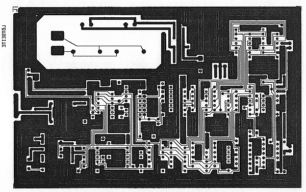

Zum Copydec2 habe ich leider nur noch spärliche Informationen zu vorliegen.

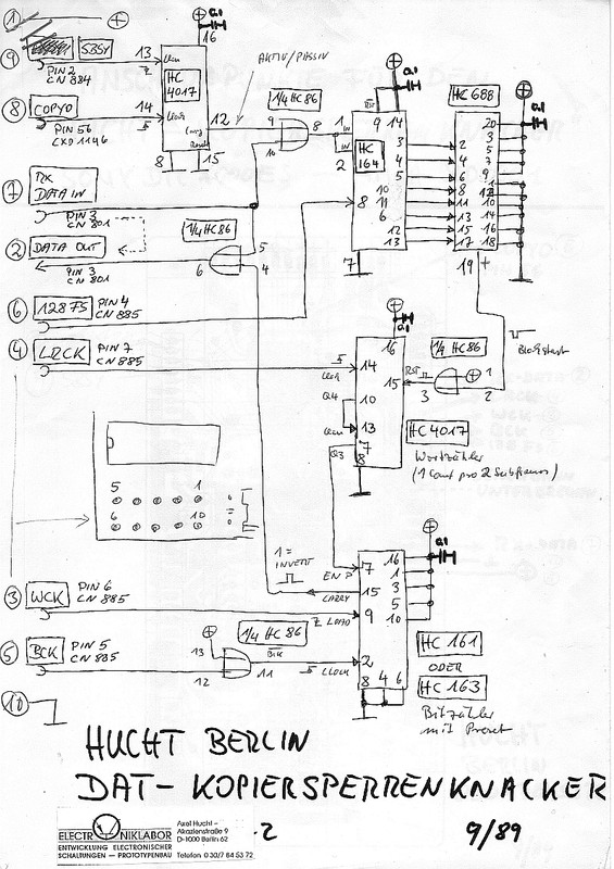

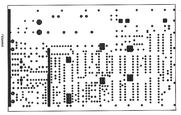

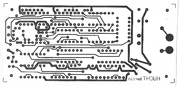

Aber wenigstens noch den Schaltplan mit den Anschlussbelegungen:
[Bild: HUCHT-COPYDEC-2-1989-01.jpg]
[Bild: HUCHT-COPYDEC-2-1989-03.jpg]
Historische Schaltungstechnik, völlig ohne programmierbare Logikbausteine:
[Bild: HUCHT-COPYDEC-2-1989-02.jpg]

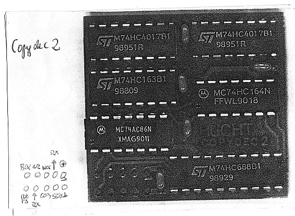

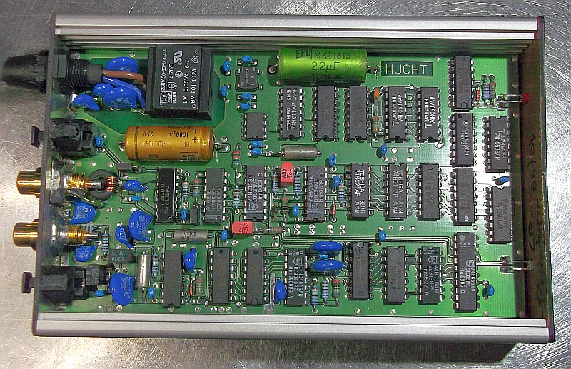

Konnte sogar noch Fotos von so einem Teil aus meiner Archiv-HD ausgraben. (2. Auflage 1990 Copydec2)
Beim meinem letzten Umzug vor ein paar Jahren in meine aktuelle winzige "Seniorenwohnung" waren
mehrere Kartons mit alten und heute komplett wertlosen Entwicklungs- und Fertigungsmustern aus
meiner früheren Firma (und sogar teilweise noch aus meiner Studentenzeit) in den Schrott gewandert.
Hatte mir aber vorher noch einige Erinnerungsfotos gemacht: ca 2000 Fotos, nur durchnummeriert.
War sogar noch ein Copydec2  bei. Musste nur etwas länger suchen:
[Bild: HUCHT-COPYDEC-2-1989-04.jpg]
[Bild: HUCHT-COPYDEC-2-1989-05.jpg]

Die Platine "Mini-Copyprocessor" hatte ich auch als Einbauversion angeboten (ohne Netztrafo).....

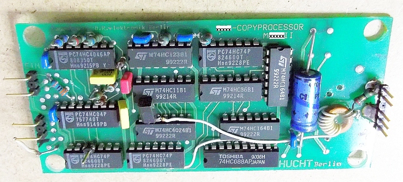

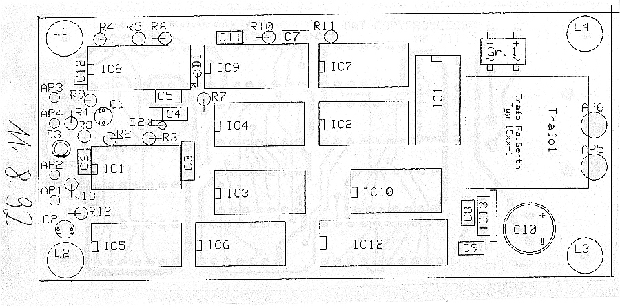

Hier gibt es für Lern- und Studienzwecke auch noch den Plan aus Opa Huchts technischem Museum für
historische Schaltungstechnik.
Diese minimalistische Schaltung des "Mini-Copyprocessor (1992)" ist für alle Titelanfangsinformationen völlig
transparent, liefert immer glitchfreie Ausgangssignale (im Gegensatz zu "Hausdorf"), besitzt eine LED-Anzeige
der korrekten Synchronisation auf die Quelle ("Lock") und wirkt je nach Recorder und SPDIF-Quelle wie folgt:
1.)  Recorder = prä-SCMS-DAT ( DTC-1000, DTC-300, DTC-500, Excelia XD-001 etc ):
-> Aufnahme von allen unterstützten Quellen (auch gesperrten) möglich, ID6 00  ("für immer frei").
2.)  Recorder = SCMS-DAT ( bzw. Mini Disk, bestimmte CD-Recorder):
2.1  Quelle sendet spezifizierten Category Code: (DAT, Mini Disk, CD-Player, PCM-Processor etc.)
2.2  Quelle sendet unspezifizierten Category Code (General):
-> Aufnahme von allen unterstützten Quellen (auch gesperrten) möglich, ID6 11 ("für eine Generation frei").
---> Wird dann in der nächsten Generation der "Mini-Copyprocessor (1992)" nochmal eingesetzt => ID6 00
Die Schaltung unterstützt SPDIF-Abtastfrequenzen von ca 30 kHz bis ca 55 kHz (durchgehend und abgleichfrei).
AES/EBU- Datenformat wird nicht unterstützt.
Dieses gerade beschriebene Verhalten entspricht exakt dem des "DAT Copyprocessor" (1990-91).
Oldie  Diese historische Schaltung "Mini-Copyprocessor (1992)" bitte nicht mit der etwas weiterentwickelten
Schaltung aus meinem  Selbstbauvorschlag "Mini-Copyprocessor (2002)" verwechseln !
Diese alte Schaltung aus 1992 wurde ursprünglich mal als "DAT Copyprocessor MK III" bezeichnet und
das stand auch so auf der Leiterplatte und im Schaltplan, dann aber bei der Markteinführung umbenannt
in "Mini-Copyprocessor".
Ohne Schirmung in ein Plastehäuse montiert ist diese Baugruppe leider nicht CE-konform, da die emittierte
Störstrahlung dann "etwas" zu hoch ist. Ab 1996 gab es darum keine Geräte mehr von mir in Plastegehäusen.
Es gab aber Jahre später tatsächlich von mir einen "DAT Copyprocessor MK III - CE" als Komplettgerät im
Metallgehäuse. Das war aber eine CE-konforme Neuentwicklung mit komplett neu erstelltem Leiterplattenlayout
und hatte nichts mit dem hier gezeigten Schaltplan aus 1992 zu tun.
Vor ein paar Jahren gab es mal im Hifi-Forum im DAT Thread einige Verwirrung bezüglich der Bezeichnungen
"MK III"  /  "MK III-CE" bei einem mit so einer "Mini-Copyprocessor (1992)"-Einbauplatine nachgerüsteten DAT.
Da stand noch "MK III" drauf. Hätte ich vor Verkauf besser entfernt. Deshalb nochmal zur Klarstellung.
Hinweise:
- IC8 ist im Plan leider unvollständig beschriftet. Das ist kein "4046", sondern 74HC4046AP von Philips.
- Für den Netztrafo geht auch eine 0,3 VA- Ausführung mit 7,5 V statt  den angegebenen 9 V .
- GND und +5 V sind im Plan nicht bei allen ICs eingezeichnet, im Layout aber korrekt angeschlossen.
- Dioden "BAV20" = Beispiel für eine 200mA Si-Universaldiode (wie 1N4148 = eingesetzt für die Serie).
[Bild: HUCHT-Mini-Copyprocessor-Rev1-0-1992-Plan-01.jpg]
[Bild: HUCHT-Mini-Copyprocessor-Rev1-0-1992-Plan-900px-02.jpg]
[Bild: HUCHT-Mini-Copyprocessor-Rev1-0-1992-Plan-600px-03.jpg]
[Bild: HUCHT-Mini-Copyprocessor-Rev1-0-1992-Plan-600px-04.jpg]

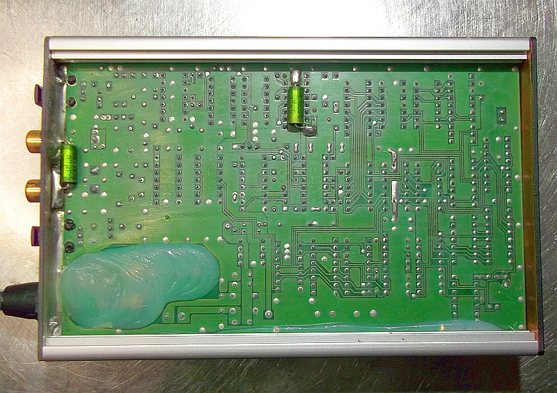

Und hier als gebrauchte Einbauversion "TTL- IN / OUT" und mit einem nachgerüsteten SPDIF-Trenntrafo für
einen zusätzlichen potentialfreien und entsperrten Koax-Ausgang. War zuvor in einem DAT verbaut.
Diese Baugruppe wurde bereits vor Jahren wegen absoluter Unverkäuflichkeit verschrottet.
Kannte keiner, wollte keiner, zigmal vergeblich angeboten, und irgendwann war ich es dann leid....
==> Ab in die Tonne und weg.
Ist für einen Hersteller natürlich immer sehr bitter, wenn man sowas früher mal mit den eigenen Händen in
mühsamer Handarbeit bestückt, gelötet, elektrisch gründlich getestet und noch kundenspezifisch erweitert hat,
und dann am Ende mit ansehen muss, wie so ein geprüftes und noch völlig einwandfrei funktionsfähiges Teil
einfach im Elektroschrott-Container verschwindet......
Aber geht eben nicht anders, wenn die Nachfrage jahrelang konstant bei Null gelegen hatte....
Eine alte gebrauchte "Hausdorf"-Platine hätte ich ganz sicher noch verkauft bekommen.... Lipsrsealed2
[Bild: HUCHT-Mini-Copyprocessor-Rev1-0-1992-Ein...ion-04.jpg]

Es gab...  von mir einen "DAT Copyprocessor MK III - CE" als Komplettgerät im Metallgehäuse.
Das war....  eine CE-konforme Neuentwicklung mit komplett neu erstelltem Leiterplattenlayout....
(30.04.2025, 09:37)evkzrel schrieb: Was passiert nach dem Ableben....
Gibt es da einen Nachlaßverwalter, der all die genialen Schaltpläne veröffentlicht?
(08.05.2025, 14:25)wdjn schrieb: Genau sowas müsste in einen Wiki für die Nachwelt....
.... Das  wie und  warum ...
Ja, mit einem reinen Veröffentlichen der Pläne wäre  es überhaupt nicht getan.
Da gehören natürlich auch diese weiterführenden Hintergrundinfos zum "wie" und "warum" dazu.
Und die kennt nur den Entwickler dieser Machwerke in der nötigen Tiefe und sonst Niemand.
Hier also für private Lern - und Studienzwecke ein paar Infos zum  MK III - CE und den Schaltplan:
Der MK III - CE hatte ähnliche Killereingenschaften wie der MK II, aber keine Formatkonversion
AES/EBU -> SPDIF mehr. Dafür hatte ich damals andere Produkte (ICP 1 CE / ICP 2 pro) im Programm.
Der  MK III - CE hat  das AES/EBU- Format aber korrekt erkannt und dann alle Schreibvorgänge zum
C-Subcode deaktiviert, um Fehlkodierungen zu vermeiden, d. h. das AES/EBU- Format 1:1 durchgelassen.
Dieses Modell konnte damit auch in Studioumgebungen eingesetzt werden, wo bisweilen die Consumer-
und professionellen Formate gemischt vorkommen können.
Bei SPDIF wurde das Vorliegen von Category-Code "General" erkannt und dann der ausgangsseitige
Category Code in "Solid State Memory" geändert. Das entspricht der Funktionsweise des MK II.
=> Damit wurde dann bei allen DAT Recorden (mit / ohne SCMS) in allen Fällen immer ID6 00 erzeugt.
Also auch ein ganz rabiater "Killer"..... Wer den hat, der hat als DAT- Nutzer ausgesorgt.
Aber natürlich auch für andere Recorder wie z,B. alle Mini Disc und bestimmte CD-Recorder geeignet.
Zusätzlich hat der MK III - CE das Errorflag direkt auf Modulationsebene decodiert und mit einer
LED angezeigt. Und zwar sowohl beim AES/EBU-  wie auch beim SPDIF-Datenformat.
Selbstverständlich lässt auch dieses Design sämtliche Titelanfangsinformationen unverändert passieren.
Es gab ferner eine automatische Umschaltung der Bandbreite des PLL-Loopfilters für verbesserte
Jitterwerte im eingerasteten Zustand (Fangen = breitbandig, Lock-Zustand = schmalbandig)
Das Leiterplattenlayout hatte grossflächige Masseflächen für geringe Störaussendung enthalten. (EMV)
Auch diese Schaltung ist ein "zeitloses" Design ausschliesslich aus gut erhältlichen Standardbauteilen
ohne jede programmierbare Logikbausteine und könnte deshalb heute, also Jahrzehnte nach der
Entwicklung, noch völlig problemlos so nachgefertigt werden, da die verwendeten Bauteile heute
alle noch gefertigt werden. Lediglich für die Toslink-Module wären wohl aktuellere Typen einzusetzen.
Auf jeden Fall wäre keine Entwicklungsumgebung und auch kein Programmiergerät für irgendwelche
programmierbaren Logikbausteine nötig.
Auch dieses Leiterplattenlayout wurde seinezeit noch mit einem ganz alten CAD-Programm unter
DOS / Windows 98 erstellt (EE Designer 3.0) . Also ist das Layout nicht ganz so elegant, wie es heute
mit aktueller CAD Software möglich wäre.
Leider kann ich heute diese ganzen alten EED-Dateien aus den 90ern nicht mehr öffnen, da ich weder
das Programm noch den dazugehörenden Dongle für Printerport (parallel) mehr zur Verfügung habe.
Meine aktuelle CAD-Software unterstützt leider keine EED-Dateien und kann die nicht importieren.
Für Dokus der ganzen alten Schaltungen und der Leiterplattenlayouts muss ich also heute auf alte
vergilbte Papierausdrucke zurück greifen. Was Anders habe ich leider nicht mehr zur Vergügung.
Im Jahr 1999 wurde dieses MK III -Modell vom erheblich(!) leistungsfähigeren und speziell für die ganz

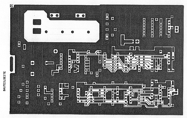

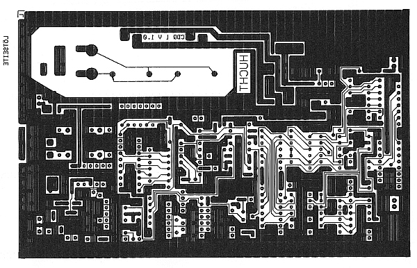

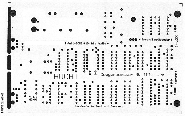

besonders raffiniert bis sogar bösartig gesperrten Consumer-CD-Recorder von Philips, Marantz und
Yamaha weiterentwickelten Copyprocessor CDQ1-IHF abgelöst und die Fertigung eingestellt.
Den restlichen MK III Lagerbestand hatte ich zu einem reduzierten Sonderpreis abverkauft.
Bis auf ganz wenige Archivexemplare sind heute alle MK III weg.
=> Der CDQ1-IHF ist natürlich auch für DAT, Mini Disk etc. zu gebrauchen. Oldie
Hinweise zum Schaltplan:
- Für den Netztrafo geht auch eine 0,35 VA- Ausführung mit 7,5 V statt  den angegebenen 9 V .
- Die wichtigsten Funktionsgruppen und die fürs Timing entscheidenden Signale sind im Plan beschriftet:
[Bild: DAT-Copyprocessor-MK-III-CE-V1-1-PLAN-02.jpg]
[Bild: DAT-Copyprocessor-MK-III-CE-V1-1-PLAN-03.jpg]
[Bild: DAT-Copyprocessor-MK-III-CE-V1-0-PLAN-600px-01.jpg]
[Bild: DAT-Copyprocessor-MK-III-CE-V1-0-PLAN-600px-02.jpg]
[Bild: DAT-Copyprocessor-MK-III-CE-V1-0-PLAN-600px-03.jpg]
Muster V1.0 aus allererster Auflage (1997,  500 Stück):
Man beachte die Bestückung mit sehr hochwertigen Tantal-Cs von Siemens, Roederstein und Kemet!  Oldie
[Bild: HUCHT-Copyprocessor-MK-III-CE-V1-0-erste...ge-004.jpg]
Mein privates Erinnerungsstück mit Serien-Nummer #1000 / V1.1  (1999)
V1.1: mit etwas anderer Beschaltung des SPDIF-Ausgangstrafos für günstigere Signalform:
[Bild: HUCHT-Copyprocessor-MK-III-CE-V1-1-Ser-1000-004.jpg]

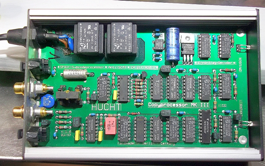

(30.04.2025, 19:51)HUCHT-Tec schrieb: [Firma NEU Datentechnik]
Und dieses deutsche Konkurrenzprodukt aus 1998...
Das Modell war wegen seiner ebenfalls nicht vorhandenen eletromagnetischen Verträglichkeit und
der widerrechtlich angebrachten CE-Kennzeichnung auch ruckzuck wieder vom Markt verschwunden.
Diese Geräte konnten bei ihrem offenkundigen EMV-Verhalten niemals vor dem Inverkehrbringen
ein EMV-Prüflabor von Innen gesehen haben: .....
Zudem noch rotzfrech als "Copy Processor" bezeichnet....
Musste damals mit dem Herrn Neu mal ein sehr ernstes Wörtchen reden, um das zu beenden.
[Bild: DAT-Copyprocessor-MK-III-CE-V1-1-Reg-TP-03.jpg]
[Bild: DAT-Copyprocessor-MK-III-CE-V1-1-Reg-TP-04.jpg]

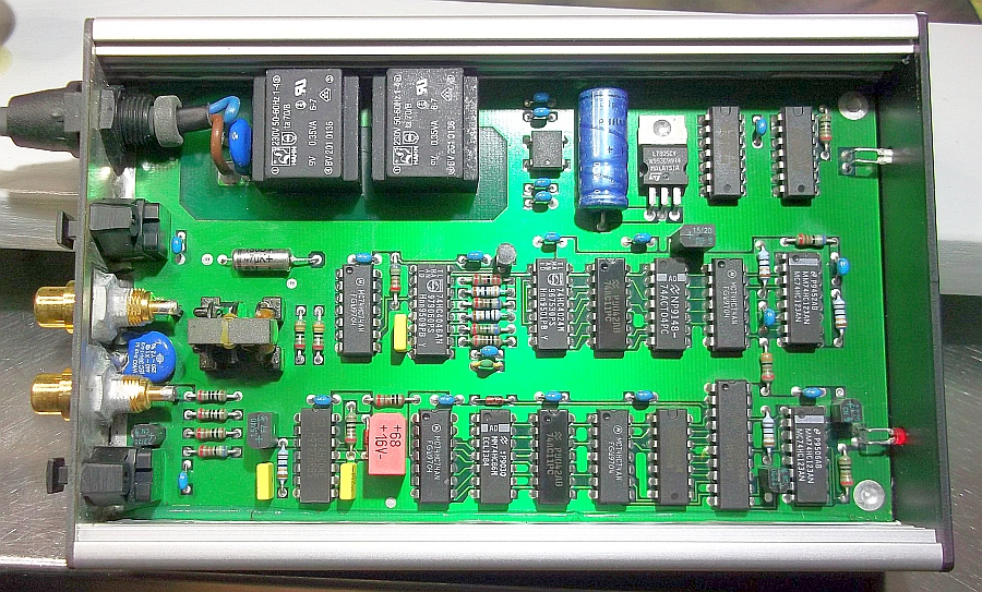

Das Aufnehmen auf diese "speziellen" Consumer-CD-Recorder hatte natürlich seit jeher(ab 1993)
mit allen Ausführungen meiner softwarebasierten Index Copyprocessoren ICP1 / ICP2-pro völlig
einwandfrei funktioniert.
Nur waren diese Geräte manchen Anwendern von Consumer-CD-Recordern (speziell von Billiggeräten
wie Philips CDR570 / CDR770 etc.) etwas zu teuer, sodass für diese Anwendungen noch diese preislich
deutlich günstigere Spezialversion CDQ1-IHF auf reiner Hardware-Basis entwickelt und in Serie gebaut
wurde. Das Modell Index Copyprocessor ICP1-CE gab es parallel dazu weiter.
Die erste CDQ-Auflage war ausnahmsweise mal mit einem programmierbaren Logikbaustein ausgerüstet.
Darin waren die wesentlichen Teile der Neuentwicklung für die zusätzliche Bearbeitung auch des
CD-Q-Subcodekanals untergebracht (Lattice GAL16V8-LP, natürlich lesegeschützt programmiert).
Nach der zuvor erfolgten massiven Konkurrenzspionage aus dem Bereich der "Klangtuner" hatte ich diese
Massnahme für erforderlich gehalten, weil ich nicht Jedem meine Problemlösung und die dabei zugrunde
liegenden mathematischen Überlegungen auf die Nase binden wollte.
Ich hatte einen relativ simpel umzusetzbaren Lösungsweg gefunden, der ziemlich weit weg von  den
"Lösungen" der Konkurrenz war. In dem GAL waren also wertvolle Geschäftsgeheimnisse gespeichert.
Es ging dabei um eine effiziente und mathematisch korrekte Neuberechnung der CRC-Prüfsummen für
die modifizierten Q-Kanal-Datenblöcke des CD Q-Subcodes vor deren Ausgabe ins SPDIF.
Dabei muss auf jeden Fall verhindert werden, dass zu einem fehlerhaften eingangsseitigen Datenblock
eine korrekte(!) CRC-Prüfsumme berechnet wird und damit ein angeschlossener Recorder die
Fehlerhaftigkeit nicht mehr feststellen kann (und dann zum Beispiel einen falschen Titelanfang setzt,
obwohl auf der Zuspiel-CD überhaupt keiner vorhanden war....)
Der CD-Q-Kanal wird nämlich vom CD-Player keiner Fehlerkorrektur unterzogen, sondern einfach mit
allen Lesefehlern 1:1 in den User-Channel des SPDIF kopiert. Die Fehlerprüfung ist damit immer Sache
des angeschlossenen Zielgerätes.
Bei meiner Lösung konnte ein Recorder in jedem(!) Fall die eventuelle Fehlerhaftigkeit eines Blockes
feststellen. In Konkurrenzgeräten hatte ich dagegen ziemlich "seltsame" Datenausgaben gemessen.
Leider war durch das GAL die Stromaufnahme ziemlich hoch, sodass die Schaltung mit etwas reduzierter
Spannung lief (4,3 V statt 5 V). Das Timing war damit recht kritisch, aber die Leistungsaufnahme OK.
Nachdem dieses Modell am Markt etabliert war ( = 300 verkaufte Geräte) und die Konkurrenz da von der
Funktion her nicht gegen "anstinken" konnte, habe ich das GAL aus dem Design wieder rausgeworfen
und nochmal eine völlig funktionsgleiche Schaltung wieder komplett auf der Basis von preiswerten und
bewährten Standard-HCMOS entworfen und dann mehrere Jahre lang diese Version gefertigt ( > 1000 Stück).
Dieses Modell arbeitete auch mit einer etwas reduzierten Versorgungsspannung, was den Leistungsbedarf
soweit abgesenkt hatte, dass das Design mit nur noch einem(!) 0,35 VA Netztrafo ausgekommen war.
Das Modell hiess dann CDQ 1 IHF-LP (LP stand für "Low Power")
Das Timing war unter diesen Bedingungen noch relativ unkritisch ( 32 - 48 kHz).
Erst bei der Sonderausführung für 44,1 - 96 kHz waren an wenigen Schaltungspositionen dann 74ACxx nötig.
CDQ 1 IHF -LP wurde aus rechtlichen Gründen nach einer winzigen Schaltungsänderung in ERRMO-EU
umbenannt.
Beim ERRMO-EU konnten mit einem einzigen nicht(!) bestückten Widerstand alle Schreibvorgänge
zum Subcode deaktiviert werden. Das Modell arbeitete dann nur noch als reiner Opto/Koax-Konverter mit
Anzeige des Errorbits und ggf. als Jitter-Reduktion durch das Reclocking.
Deshalb der Name ERRMO-EU = Errorbit-Monitor-EU-Verordnungskonform
Ob sich dann der Endanwender oder irgend ein Händler darin den fehlenden Widerstand bzw. eine simple
Drahtbrücke selber nachgerüstet hat, das hatte sich natürlich meinem Einflussbereich als Hersteller entzogen. LOL
Dieses Modell hatte auch eine kräftigere Treiberstufe für den SPDIF-Ausgangstrafo.
Im Jahr 2002 hatte ich eine Selbstbauanleitung mit einer auf das "Allernotwendigste" abgespekten Schaltung
des ERRMO-EU veröffentlicht ( HUCHT Mini-CDQ Rev 1.0).
Diese Schaltung bestand aus zwei Teilen: dem Teil für die Bearbeitung des C-Kanals, funktionskompatibel
zum "Mini Copyprocessor 1992". Der zweite Teil enthielt die Komponenten zum Bearbeiten des CD-Q-Subcodes
und konnte bei Bedarf noch hinzu gefügt werden.
Der erste Teil hat das Vorhandensein der Erweiterung erkannt, d.h. lief auch ohne diese Erweiterung.
Keine Ahnung, ob das jemals Einer nachgebaut hat.
Da die CDQs vorwiegend für den Einsatz zwischen CD-Player und CD-Recorder bzw. DAT, Mini Disk etc.
vorgesehen waren, wurde auf die Unterstützung von AES/EBU- Datenformat und "General" als Category
Code verzichtet.
Das Verhalten der CDQs  bezüglich "General" war wie beim DAT-Copyprocessor, Mini-Copyprocessor und
kompatiblen anderen Modell wie Sondermodell Copyprocessor SPDIF:
(09.05.2025, 15:58)HUCHT-Tec schrieb: ...wirkt je nach Recorder und SPDIF-Quelle wie folgt:
---> Wird dann in der nächsten Generation der Copyprocessor nochmal eingesetzt => ID6 00

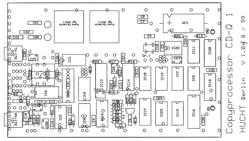

So hatte das EMV-gerechte Design der ersten CDQ 1 IHF Serienversion (1999) ausgesehen:
Es gibt noch ein privates Erinnerungsstück aus der allerersten Auflage 1999 mit der Serien Nr #100
[Bild: HUCHT-Copyprocessor-CDQ1-GAL-PLAN-02.jpg]
Bei dieser Auflage wurde ein MM74HC4046N von National Semi eingesetzt (statt Philips74HC4046AN).
Der arbeitet abweichend vom Plan mit etwas anderen R- und C-Werten der externen Beschaltung !
[Bild: HUCHT-Copyprocessor-CDQ1-GAL-800-px-PLAN-16.jpg]
Achtung: in diesem Leiterplattenlayout steckt ein kleiner Fehler:
die darin vom IC 18 Pin 9 ausgegehende Leiterbahn muss statt dessen an IC 18 Pin 11 angeschlossen werden.
Bei der Fertigung wurde deshalb auf der Platine  diese Verbindung unterbrochen und eine kleine Drahtbrücke bestückt.
Diese Schaltungänderung ist im Plan bereits eingetragen.

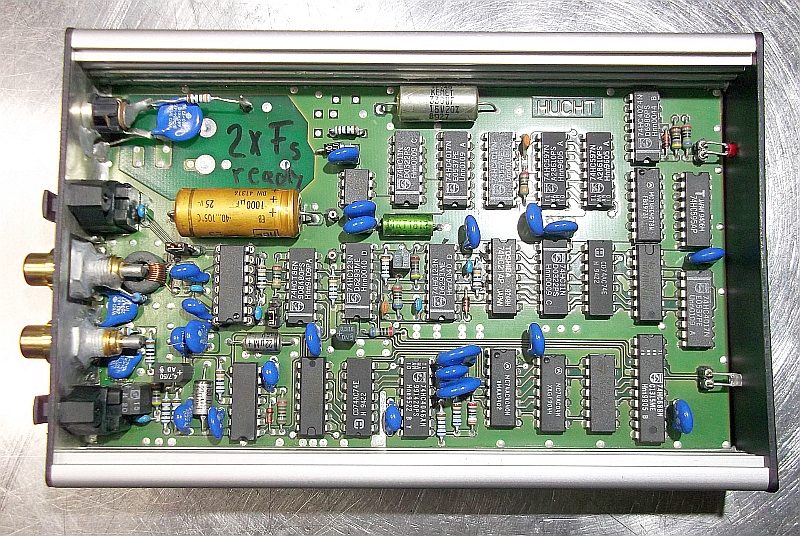

[Bild: HUCHT-Copyprocessor-CDQ1-GAL-Ser-100.jpg]
[Bild: HUCHT-Copyprocessor-CDQ1-GAL-Ser-100-unten.jpg]
Not macht erfinderisch. Floet

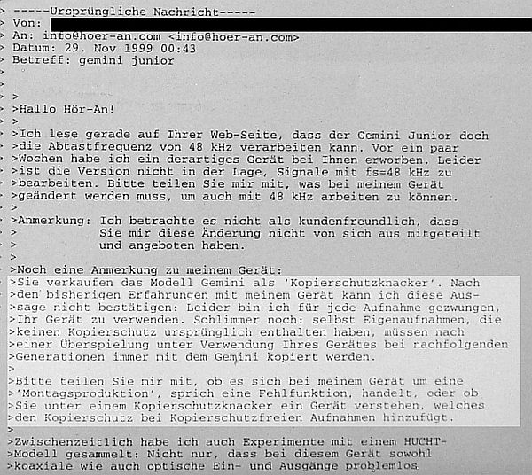

So liest sich diese Online-Werbung im O-Ton (1999):
[Bild: Gemini-01.jpg]
Wem ist daraus klar, was das im Endeffekt zu bedeuten haben soll?
Über die Seriösität dieses "Klangtuners" und seiner Aussagen kann sich Jeder nach der
Lektüre der folgenden Notiz selber ein Urteil bilden.
Immerhin hatte der die STEREO-Redaktion mit seinen "Erzählungen" deratig hinter die
Fichte geführt, dass die diesen Mumpitz sogar veröffentlicht hatten.
Die Gegendarstellung erfokgte dann prompt und die STEREO hatte sich selten so blamiert.
Ich weiss jedenfalls heute ganz genau, was ich von diesem Typ und seinen gleichgesinnten
Produktpiraten und Know-How-Dieben aus seinem Umfeld zu halten habe.
Das kann ich hier nur nicht schreiben. Muss sich jeder seinen Teil denken.
[Bild: Hoer-An-Pioneer-01.jpg]

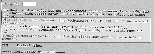

Jaja, genau, Gemini "zur Herstellung unbeschränkter Digitalkopien"...  Lol1  Lol1  Lol1
Noch dreister kann man ja schon garnicht mehr lügen.....
Und hier wollte dieser Typ doch tatsächlich einen enttäuschten Käufer von so einem angeblichen
"Kopierschutz-Knacker" (einen Dipl. Ing. für E-Technik... LOL ) ganz brutal für dumm verkaufen:
