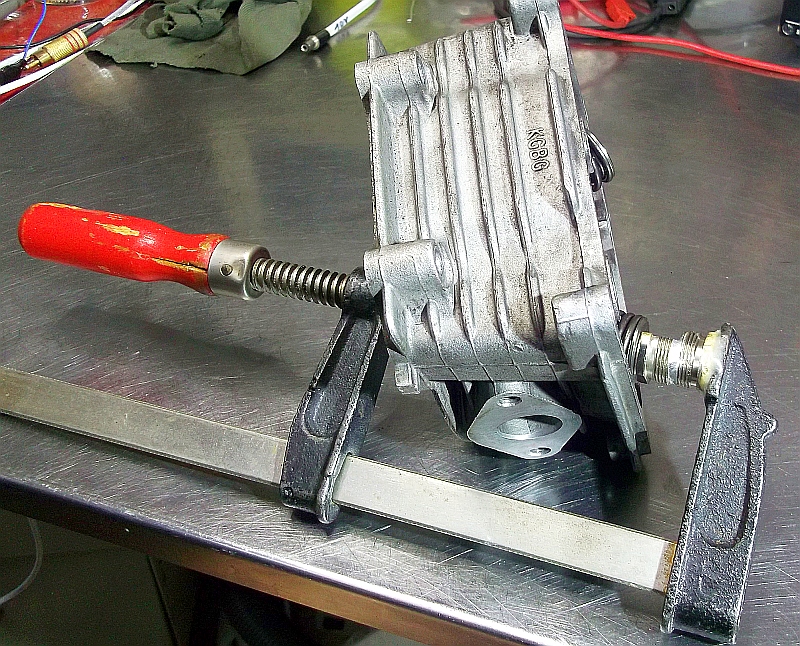

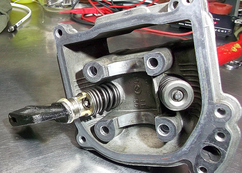

Den Motorblock habe ich jetzt endlich zur Reparatur auf meinem Balkon liegen und die Ursache
für den plötzlichen Herztot gefunden:
der türkische Vorbesitzer oder sein Schrauber hatten schon mal den Zylinder und Kolben ausgebaut
und evtl. erneuert. Das war mir unbekannt und das hat zwar mehrere tausend Kilometergehalten,
bis es jetzt plotzlich unterwegs den Kolben durch Materialermüdung / Bruch zerhauen hat.

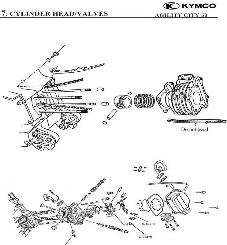

Die Kolbenringe waren nicht in der Position, wie vom Hersteller im Werkstatthandbuch angegeben,
montiert worden.
Kommt jetzt einfach ein neuer Zylinder mit neuem Kolben und vorsorglich gleich noch ein neuer
Zylinderkopf mit drauf und dann sollte die alte Karre nochmal die nächsten fünf Jahre laufen.
Die Zylinderlaufbuchse hat zum Glück beim Crash nichts abbekommen.
Dafür bestelle ich einfach einen neuen Kolben (15 €) und lege mir das Set als Reserve in den Keller.
Diese Reparatur hat dann etwas unter hundert Euro an Material und ein paar Stunden Bastelei gekostet.
Und noch etwa 25 Euro für erfordeliches Spezialwerkzeug. Das ist dann aber künftig griffbereit.
Kein Vergleich zu den tausend Euro, die die Rollerwerkstatt dafür haben wollte. LOL

Zum Beispiel, wenn bei der Demontage der Ventile aus dem Zylinderkopf nicht der passende Spanner
für die Ventilfedern vorliegt und man deshalb die ziemlich strammen Federn nicht soweit zusammen
gedrückt bekommt, dass man die beiden Haltekeile entnehmen kann.
Ich wollte mir nicht extra noch so ein Spezialwerkzeug anschaffen. Wären wieder rund 20 Euro weg gewesen.
Da musste ich mir dann eben auf die Schnelle "Etwas" aus zwei irgendwann mal übrig gebliebenen und
jetzt "zurechtgeflexten" Messingverschraubungen aus Steckergehäusen von bestimmten HF-Koaxsteckern
(Aircom / N-Norm) aus meiner Bastelkiste und einer alten ausgenudelten Schraubzwinge zurecht basteln.
Also aus vorhandenen und entbehrlichen Teilen.
Einfach die zwei Verschraubungen zusammen gelötet und mit UHU-Endfest an die Zwinge gepappt.
Mir ist schon klar, dass jeder an professionelles Werkzeug gewöhnte Werkstattmeister beim Anblick dieses
DIY-Spanners einen spontanen Herzanfall bekommt....
Aber ich habe damit problemlos die Ventile zur Inspektion de- und wieder reinmontieren können.
Und damit hat dieses zusammen gestrickte Machwerk ja seinen Zweck voll erfüllt und wird jetzt für
zukünftige Anwendungen in meiner Werkzeugkiste eingelagert....  LOL
