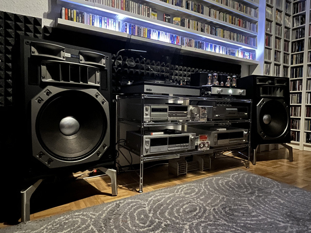

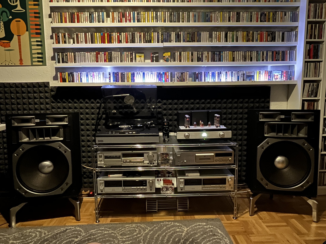

(20.08.2025, 21:24)HifiChiller schrieb: Ja, das sind Bassreflex - Öffnungen neben dem Mittelton-Horn. Die Reflexöffnungen hab ich nicht gesehen ...halte ich für ne Alibifunktion .Vielleicht hängt Dein Entzücken mit deinen Höhrgewohnheiten zusammen, du erwähntest ja selbst das erste mal großes Besteck im Höhrraum stehen zu haben. In den Kisten ist ein 15" Bass verbaut...in deinen kleinen Raum wirkt er vielleicht wie ein "Kopfhöhrer" Es ist doch schon ein Unterschied ob man mit einen 6,5" bzw. einen 15" Tieftöner bass erzeugt wird. Trotzdem viel Spaß mit den Kisten
21.08.2025, 20:01
Das erste Gesetz der Physik lautet : Membranfläche ist durch nichts zu ersetzen - ausser durch mehr Membranfläche!

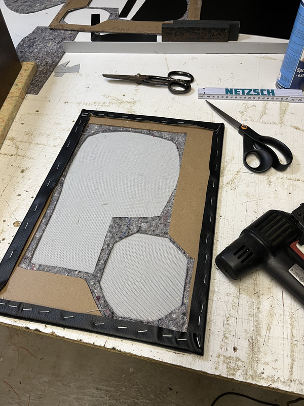

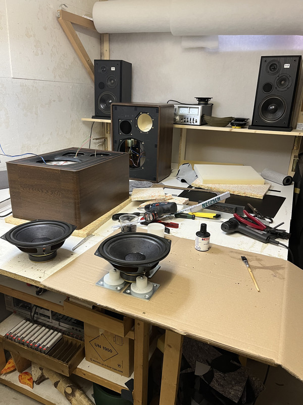

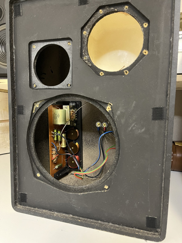

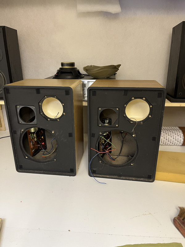

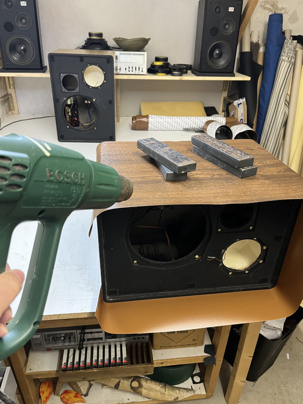

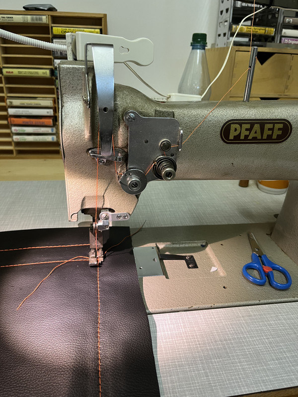

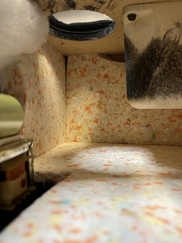

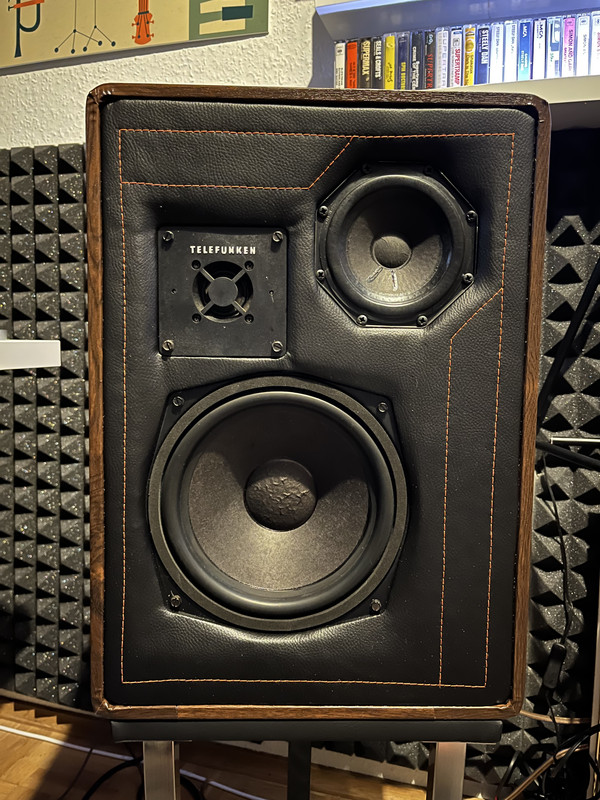

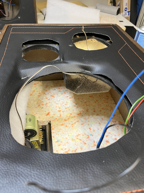

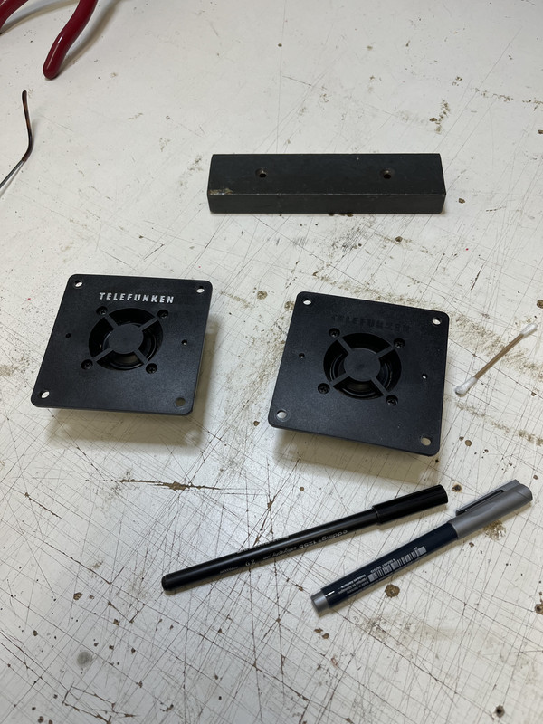

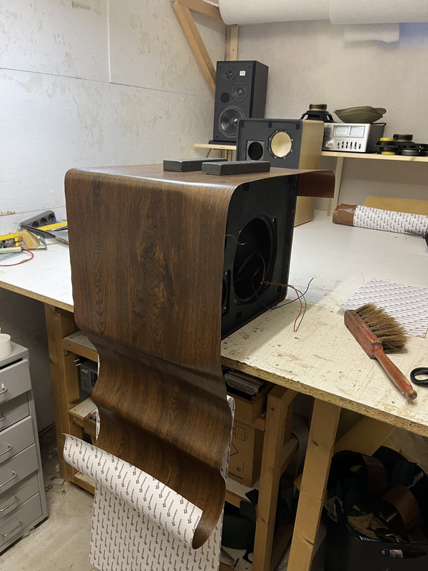

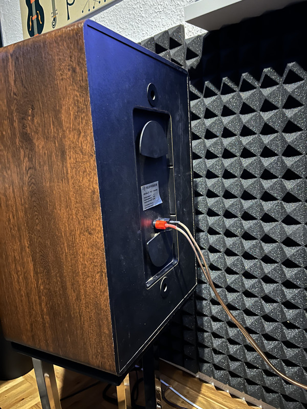

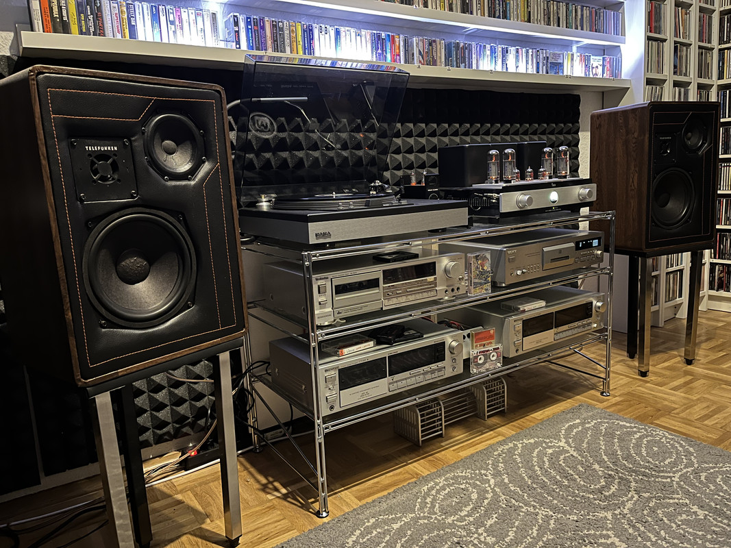

In der Zwischenzeit hatte ich an ein Paar Telefunken TL 710 rumgebastelt.Die alte Folie war in einem schlechten Zustand und wurde entfernt

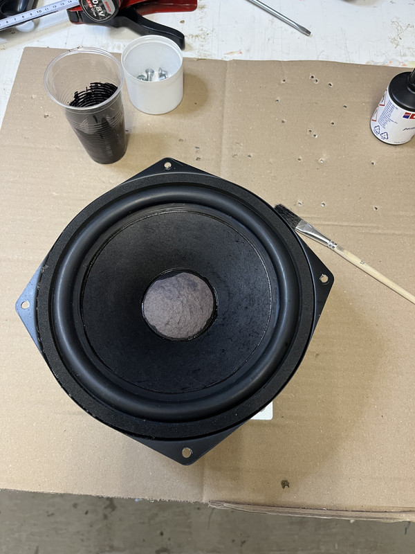

![]() Die Glasfaser Dämwolle wurde komplett entfernt ![]() Dann wurde neu foliert ![]() Ich habe auch mit Heißluft gearbeitet ![]() Es hab keine Frontbespannung mehr, also habe ich mir was anderes überlegt und Blenden angefertigt, die ich mit Kunstleder bespannt habe. ![]() Eine Kontrastnaht wollte ich auch in der Front haben. ![]() Die Beschriftung habe ich Silber hervorgehoben ![]() Auch hier mussten wieder die Membrane eingefärbt werden. So ausgebllichen wie die Dustcap war auch die Membrane. Echt geil, wie die Edding Tusche deckt ![]() Dann ging die Bastelei weiter ![]() Die Gehäuse habe ich innen mit Verbundschaum ausgekleideten anschließend noch Diolenwatte eingefüllt ![]() ![]() Das Fest installierte Kabel wurde gegen Banana-Plugs getauscht ![]() Und die Polstertröten zum Soundcheck aufgestellt ![]() Leider bin ich nicht richtig zufrieden weil das mit der Folie an den runden Kanten nicht geklappt hat. Ich hatte sie erwärmt und wollte sie an einem Stück rumziehen. Das hat nicht gut geklappt. ![]() Inzwischen sind sie schon wieder abgebaut und stehen zur Überarbeitung wieder im Bastelraum. Auch, weil ich es wohl mit der Bedämpfung übertrieben habe. Der Klanng gefällt mir nicht. Die vorherige Spritzigkeit fehlt. Jetzt frage ich mich, ob ich ggf. den Verbundschaum wieder komplett rausnehme und nur Diolenwatte nehme.

...die Leder-front mit den Kontrastnähten finde ich Top - Hoffentlich findest Du den früheren Sound wieder , evtl. ist der Verbundschaum zu viel des guten...

Super Arbeit . Aber so viel Aufwand für eine billig Tröten?
...moment , Piet - die TL 710 war zu ihrer Zeit ein sehr Gut Funktionierender Lautsprecher , billig war anders....
...Damals hätte sich jedenfalls Niemand dazu verstiegen , den Biederen Industrie-Look der 70er so gekonnt ins Elegante - andere - zu Verwandeln....

Es gibt diverse Telefunken Tröten die man nicht unterschätzen sollte! Normalerweise sind solche Boxen komplett
mit Stein/Mineralwolle gefüllt. Ich würde mir Polsterwatte besorgen und die Gehäuse damit komplett befüllen. Bei einer geschlossenen Box ist das sehr sinnvoll. "Autofocus has ruined quality"

Bin begeistert Olaf
Optisch ist der Lautsprecher sowas von aufgewertet und mit der Kontrastnaht dazu sieht die Front vom Design ganz stimmig aus. Mit der Dämmung bekommst du jetzt auch noch hin, dann sind die Tröten eine echte Rarität.

Freut mich, dass Euch meine Bastelei gefällt. Werde nochmal Hand anlegen und nachbessern.

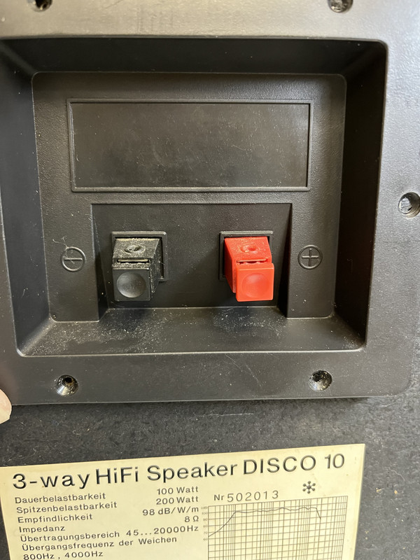

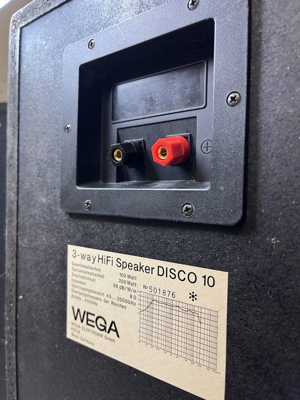

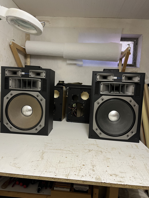

Da ich aktuell viel Zeit habe, hatte ich aber inzwischen schon wieder an den Wega Disco weitergemacht. Auch hier wurden inzwischen schon standardmäßig Banana Plugs nachgerüstet. ![]() ![]() Die Membrane der Bässe waren ja total unterschiedlich. So sahen sie vorher aus : ![]() Und so nach dem Einfärben mit Edding Tinte : ![]() ![]() ![]() Für die Stands habe ich MDF Platten mit Kunstleder bezogen und verschieden hohe Sofa-Füße montiert, damit die Boxen etwas Neigung bekommen.

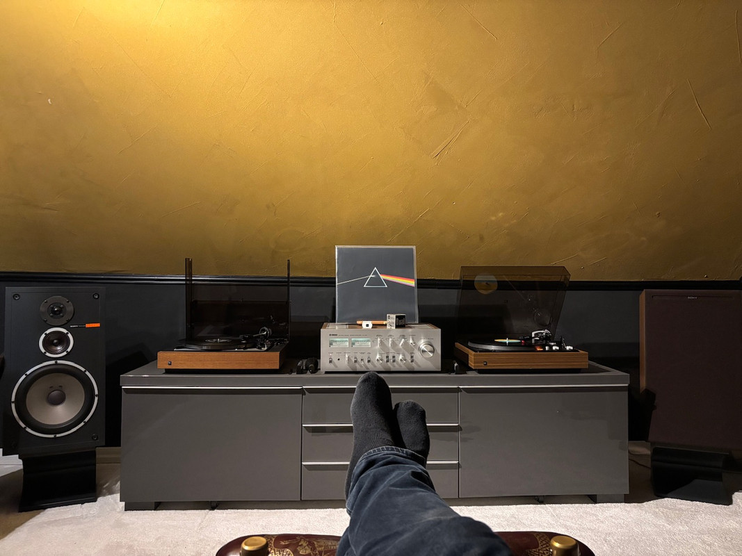

Mal wieder die Sonys aufgebaut. Zu meinem 70er Setup passen die einfach super.
Daran hat auch der Yamaha keine Probleme…perfekt.

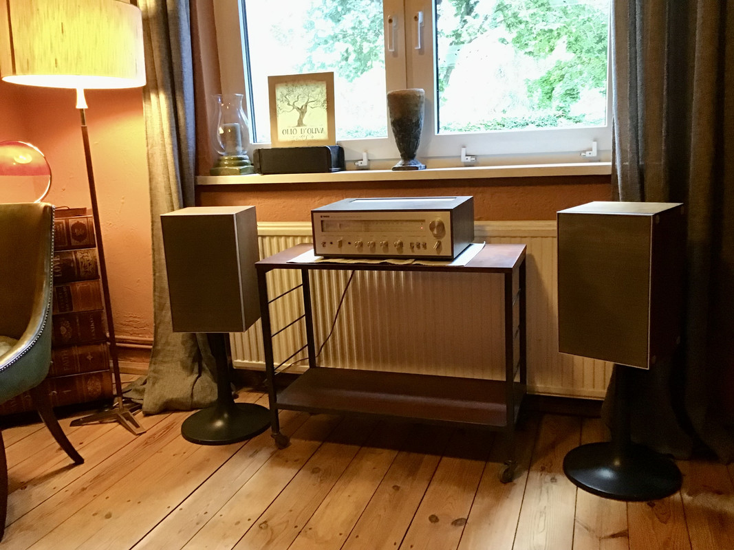

Die "Europa-SONYs" mit SEAS Chassis sind mbMn gute Lautsprecher, mit denen man entspannt hören kann. Die 2070 hatte ich auch lange Zeit.
