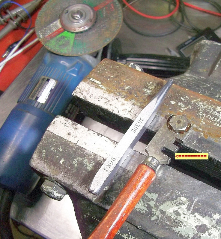

Ich habe mir eben kurzentschlossen mit der Flex eine ganz simple Vorrichtung zum Korrigieren von klemmenden
2000er Umlenkrollen gebastelt und die hier vorliegende Musterrolle konnte komplett regeneriert werden und läuft
jetzt wieder völlig leichtgängig. Wie neu und wie geschmiert !
Die ganze Bastelaktion hat gerade mal zwanzig Minuten gedauert.
Das eigentliche Ausrichten ist in fünf Minuten getan. Der Tipp von MickeyMouse war goldrichtig.
Beschreibung und Fotos gibts morgen.

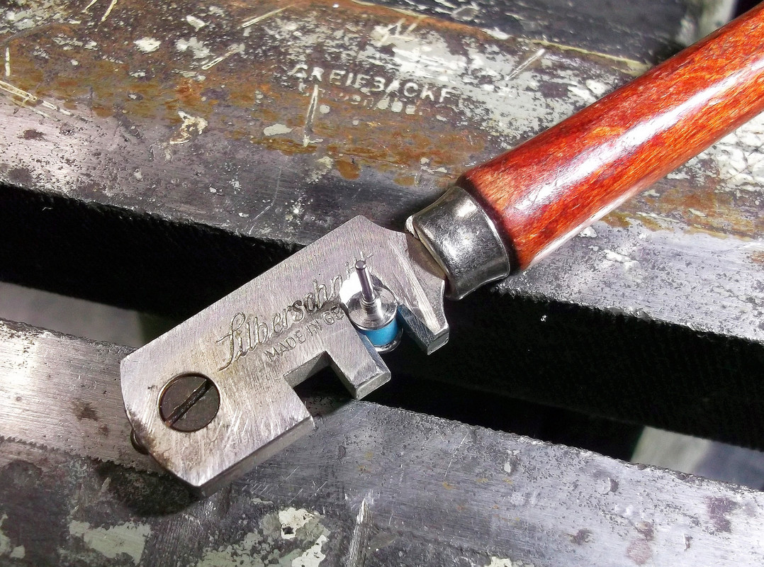

Durch die Vorspannung kam der Deckel dann langsam nach oben...
Das Verschieben des "Deckels" ist wohl der direkteste und einfachste Lösungsweg.

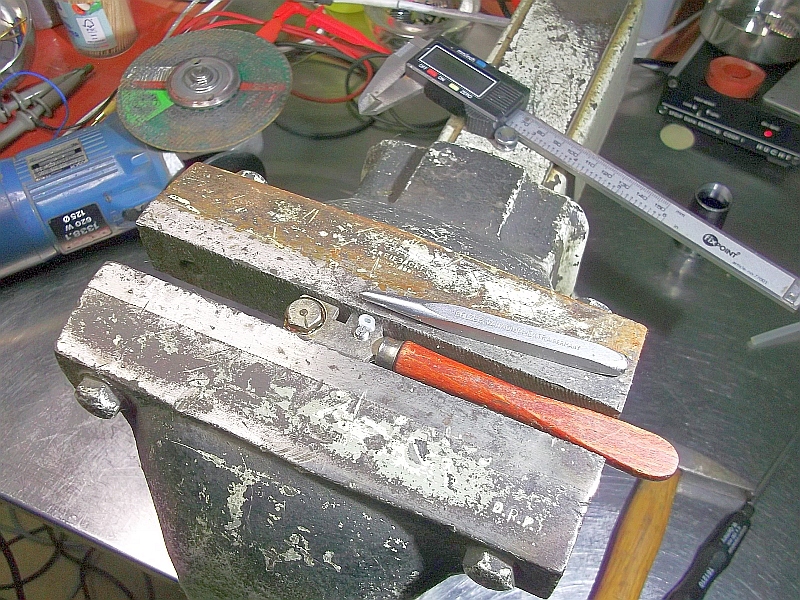

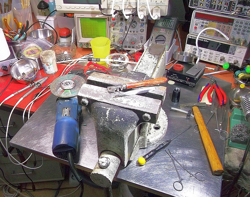

Nur bin ich dabei als bekennender Grobmotoriker doch erheblich rabiater vorgegangen und auch
ganz ohne Drehbank ausgekommen:

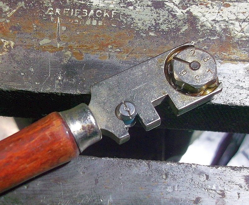

statt einer alten Schraubzwinge habe ich diesmal einen uralten angerosteten Glasschneider mit
gehärtetem Schaft zur Anfertigung einer Haltevorrichtung für die klemmende Rolle "verwurstet"
und da einfach mit einer dünnen Inox-Trennscheibe freihändig einen passenden Schlitz reingeflext.
Meine gute alte Trennflex ist jetzt 44 Jahre alt und das wichtigste Werkzeug hier in meinem Haushalt

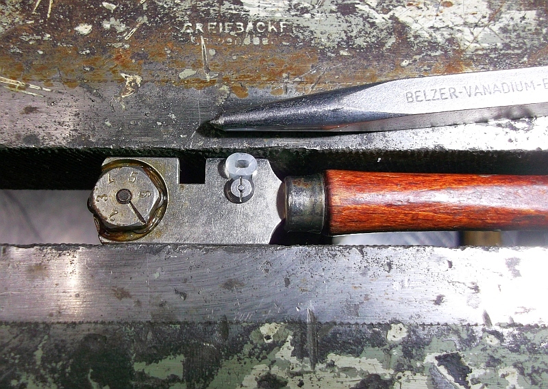

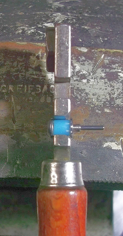

In diesen passgenauen Schlitz wird dann die Rolle eingesteckt, mit einem Stückchen Silikonschlauch
in Position gehalten und der ganze Kram dann kurzerhand in einen Schraubsstock eingespannt.
Mit einem hochwertigen Körner und zwei bis drei sachten(!) Schlägen mit einem kleinen Hämmerchen
auf die Achse der Rolle wird die Achse dann etwas nach unten verschoben, bis sie mit der Oberseite des
"Deckels" bündig ist und nicht mehr darüber hervorsteht.
Mit sanften Prellschlägen bewegt sich die Achse ganz leicht, wenn man den Deckel ordentlich festhält !!
Durch diese geringfügige Verschiebung der Achse wird die Plasterolle auf der Stelle wieder völlig
leichtgängig und das Spiel der Rolle in Achsrichtung beträgt danach geschätzte 50 µm.
Der Innendurchmesser lag völlig im grünen Bereich und es ist keine Spur von Klemmen feststellbar.
Das Ganze war eine Aktion von wenigen Minuten und das kann auch wirklich Jeder so nachmachen.
Als Ausgangsmaterial geht irgendein harter Stahlgegenstand wie alter Schraubenschlüssel, alte Feile,
Messerklinge oder "Sonstwas".
Wer selber keine Flex zur Verfügung hat, bekommt so ein Teil sicher im nächsten Baumarkt ausgeliehen.
Oder in der nächsten Schlosserei oder KFZ-Werkstatt, wo man bestimmt auch mal kurz den Schraubstock
benutzen darf.
==> Wenn Jemand als 2000er Nutzer von so einer klemmenden Rolle betroffen ist und das nichr selber
reparieren will, dann kann er mir auch gerne das ausgebaute(!) Teil per Brief zuschicken und ich richte
das dann wie gezeigt nach und mache die Rolle wieder leichtgängig.
Über eine kleine Spende für einen Döner Kebap würde ich dann natürlich freuen...
Aber bitte keine ganzen Laufwerke und erst recht keine Komplettgeräte einschicken. Die nehme ich nicht an.
Not macht erfinderisch.
