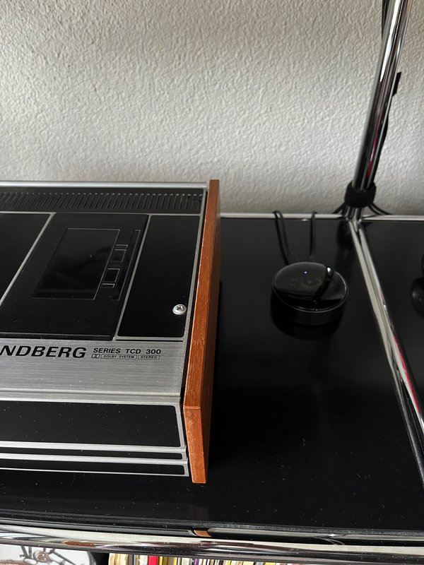

Bilder der beiden Verstärker. Bild vom Chromecast spare ich mir :-)
...also irgendwie juckt es mich schon in den Fingern beim Wiim Pro, Wiim Pro PLus oder Wiim Ultra. Weihnachten kommt ja bald...

Wirklich sehr feine Geräte!
Schwer zu entscheiden, welcher der beiden schöner ist - zum Glück hast du beide !

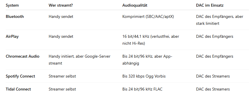

Grundprinzip: Wer streamt hier eigentlich?
- AirPlay, Chromecast, Bluetooth
→ Das steuernde Gerät (z. B. iPhone, Tablet, Laptop) sendet den Audio-Stream selbst oder zumindest decodiert ihn teilweise.
Das bedeutet:- Das Smartphone holt sich den Stream (z. B. von Spotify oder Tidal) und leitet ihn weiter an den Lautsprecher/Streamer.
- Der Lautsprecher/Streamer ist also im Grunde ein Empfänger (ähnlich wie ein kabelloser Kopfhörer).
- Dadurch bist du vom DAC und der Audioverarbeitung des sendenden Geräts abhängig – zumindest bis zum Punkt der digitalen Übertragung.
- Beispiel: Bei Bluetooth wird das Audiosignal oft komprimiert (SBC, AAC, aptX), bei AirPlay erfolgt eine Re-Kodierung in ALAC (16 bit/44,1 kHz).
Connect-Systeme (Spotify Connect, Tidal Connect, Qobuz Connect, etc.)
- Hier läuft’s andersherum:
- Das Steuergerät (Handy, Tablet, PC) fungiert nur als Fernbedienung.
- Der Stream wird direkt vom Netzwerkplayer aus dem Internet abgerufen – also nicht über das Handy geleitet.
- Der Netzwerkplayer empfängt also den nativen Stream direkt vom Spotify- oder Tidal-Server.
Das bedeutet: - Kein Umweg über dein Handy (kein Re-Encoding, keine Bluetooth-Kompression, keine AirPlay-Wandlung).
- Der Netzwerkplayer kann seinen eigenen, hochwertigen DAC nutzen.
- Du hast also die volle Audioqualität, die der Streamingdienst anbietet (bei Tidal z. B. 24 bit / 96 kHz FLAC).

 Siamac: Ich habe immer noch nicht verstanden, wie das analoge Signal aus dem Smartphone, Handy über das Chromcast Audio an den Kenwood KA-7100 weitergereicht wird. Kannst Du mir das erklären?

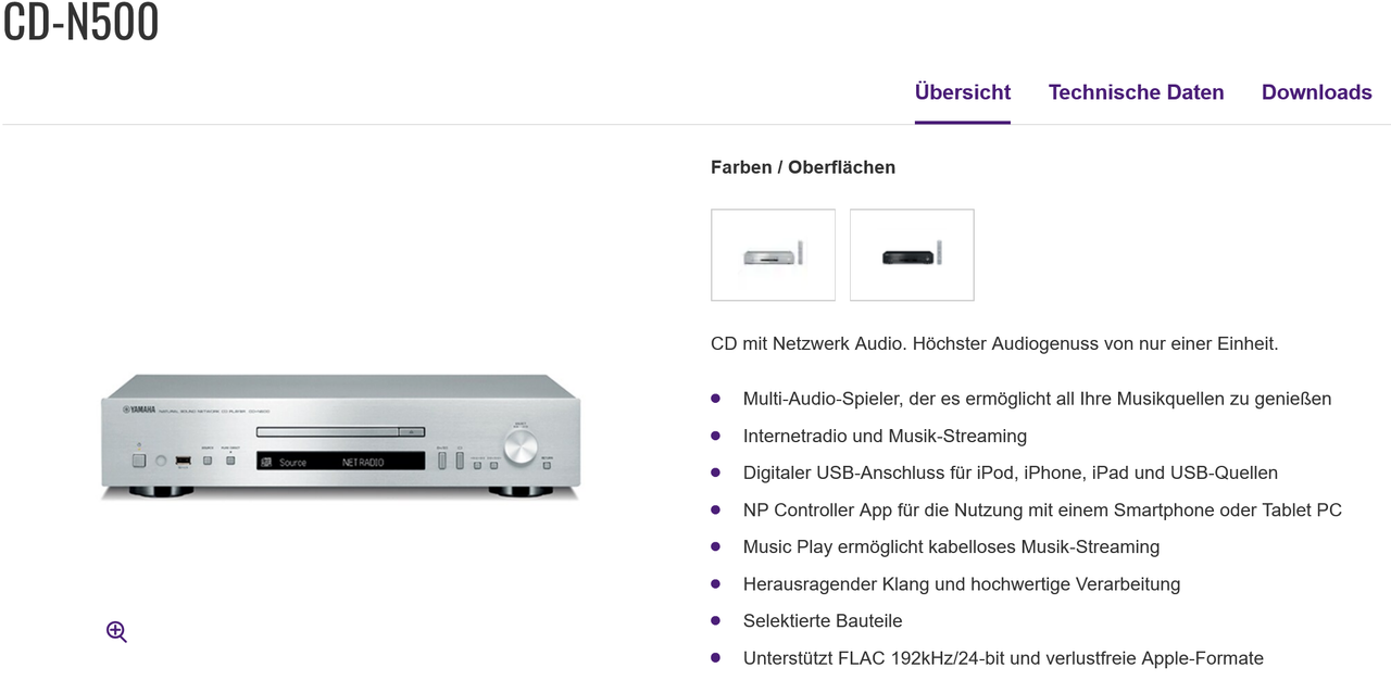

Die mit riesigem Abstand meisgenutzte Musik-Quelle bei Hifi ist mittlerweile das Streaming. (auch auf den letzten beiden Hifimessen, die ich besucht habe).
Vinyl, CD, Kassette, Tonband, Minidisc ... sind nur noch für Liebhaber.
Der Netzwerkplayer wird aber noch von vielen Hifianern nicht als Hifigerät genutzt, sondern nur kleine schwarze Kästchen, Dongles etc.
Was die Verkaufszahlen bei Hifigeräten angeht, sind aber die Netzwerkplayer wohl mittlerweile die meistverkauften Geräte.
Eversolo A6, A8, A10, T-8, Cambridge Audio CXN, Atoll ST 200 & 300, Wiim Ultra, Aurender A200, Marantz Link 10N, Rose Hifi RS-150 ...
Zum erstklassigem, hifidelen Musik hören, braucht man heutzutage keine Hifigeräte mehr.
Da reichen auch paar aktive netzwerkfähige High-End-Boxen.
Wer aber noch klassische Hifigeräte nutzen will und die schicken 43er Kisten, wie z.B. einen Kenwood KA-7100 nutzen will, der sollte diese auch mit einem hochwertigen 43er Netzwerkplayer ergänzen. (ist meine Meinung)

 Siamac, könntest Du bitte mal die Quelle für die Tabelle am Ende von Beitrag #17 (Link) posten? Würde mich als Ahnungslosen interessieren. Danke!

Meine Intension ist:
Wenn schon Streaming, dann mit einem tollen Hifigerät.
Ich höre auch lieber CD über einen schönen, soliden, hochwertigen CD-Player, als über einen kleinen Plastikplayer, der bei einem Blindtest akustisch vielleicht kaum schlechter klingt.
