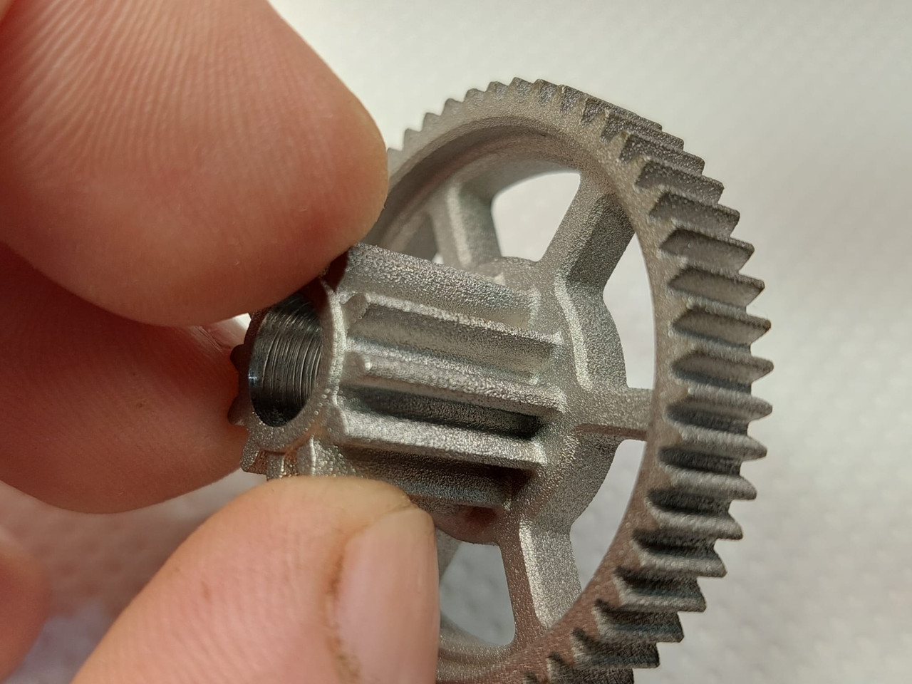

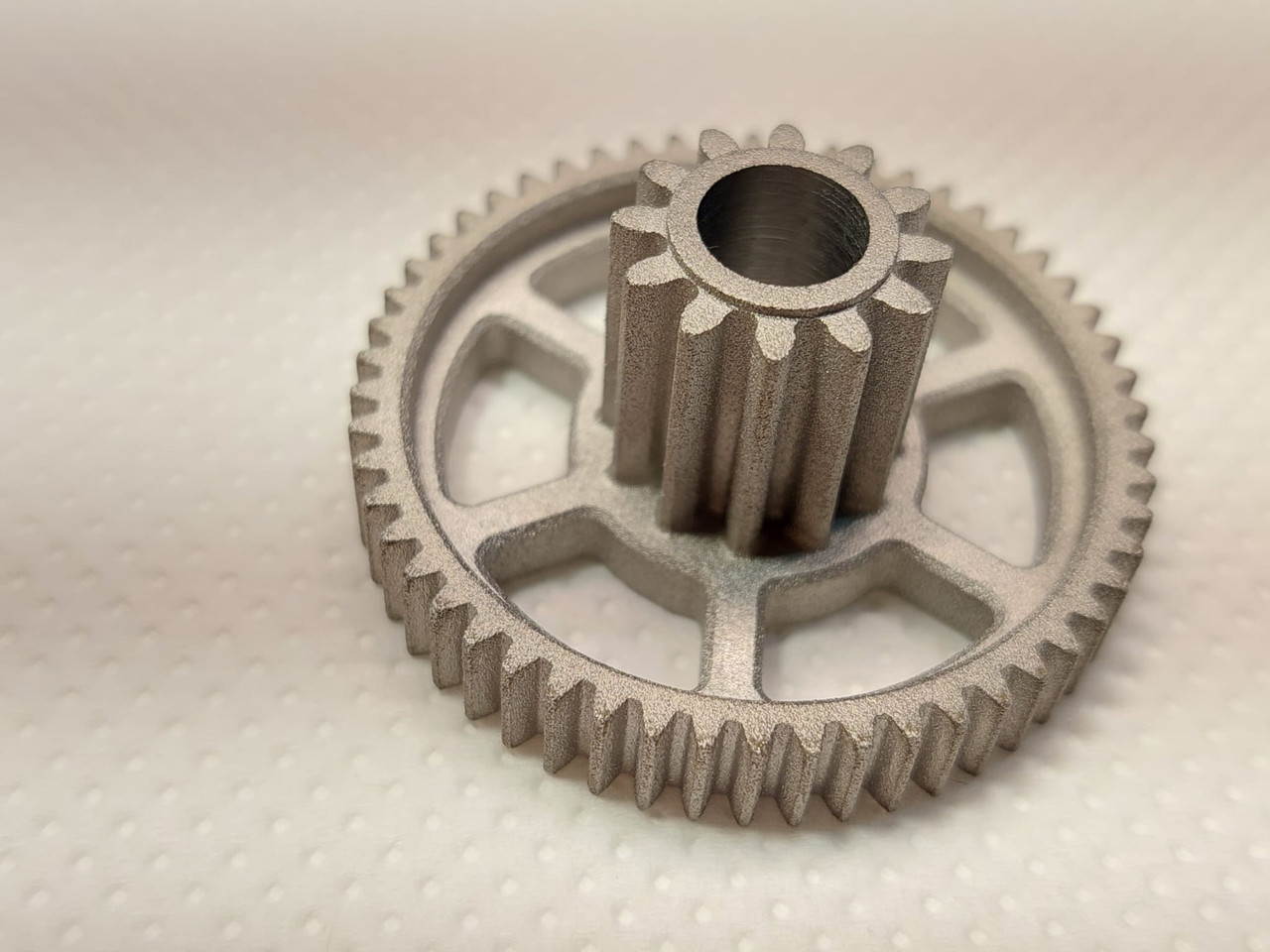

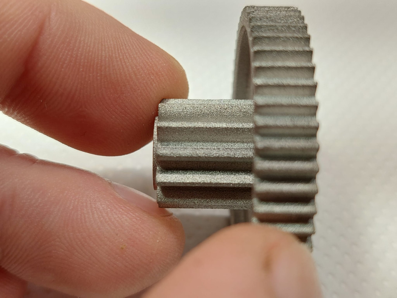

Und vallentin könnte mal berichten, was aus seinen Aufträgen für die Nachfertigung der
Loading Gears (A) und (B) nach verschiedenen alternativen Herstellungsverfahren geworden ist,
die er hier vor längerer Zeit angekündigt hatte.
Bis jetzt waren nur die Muster der chinesischen Edelstahlräder per selectivem Metallpulver-Laserschmelzen
zu sehen gewesen. Was ist mit dem Rest ?

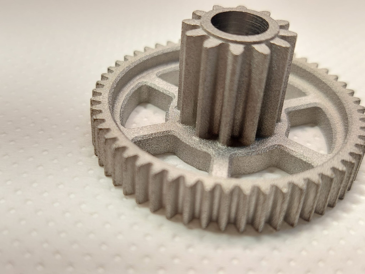

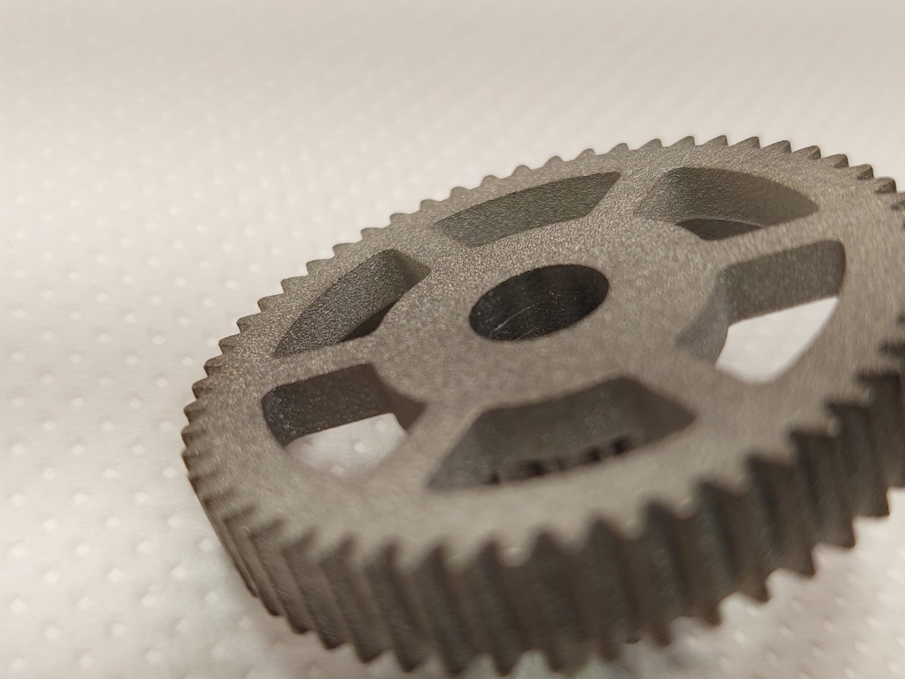

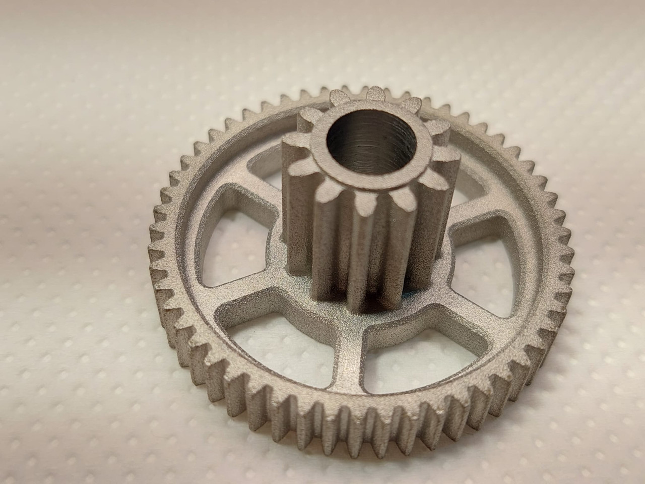

And vallentin could report on the status of his orders for the reproduction of the
loading gears (A) and (B) using various alternative manufacturing processes,
which he announced here some time ago.
So far, only the samples of the Chinese stainless steel gears produced using selective metal powder laser melting have been
shown. What about the rest
All I can report right now is that the rest of alternative manufacturing processes for the reproduction of the loading gears (A) and (B) are no go .
The material is too porous and unusable for this purpose. Plus huge tolerance difference. I'm talking about BJ (Metal) Material: BJ-316L
So, for now, only SLM process is ok.

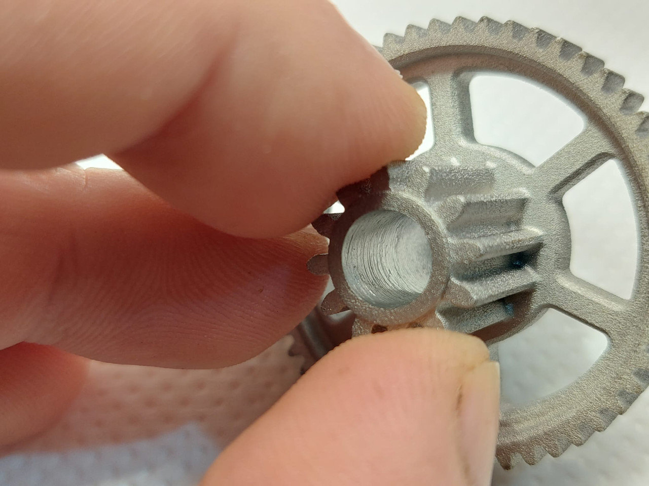

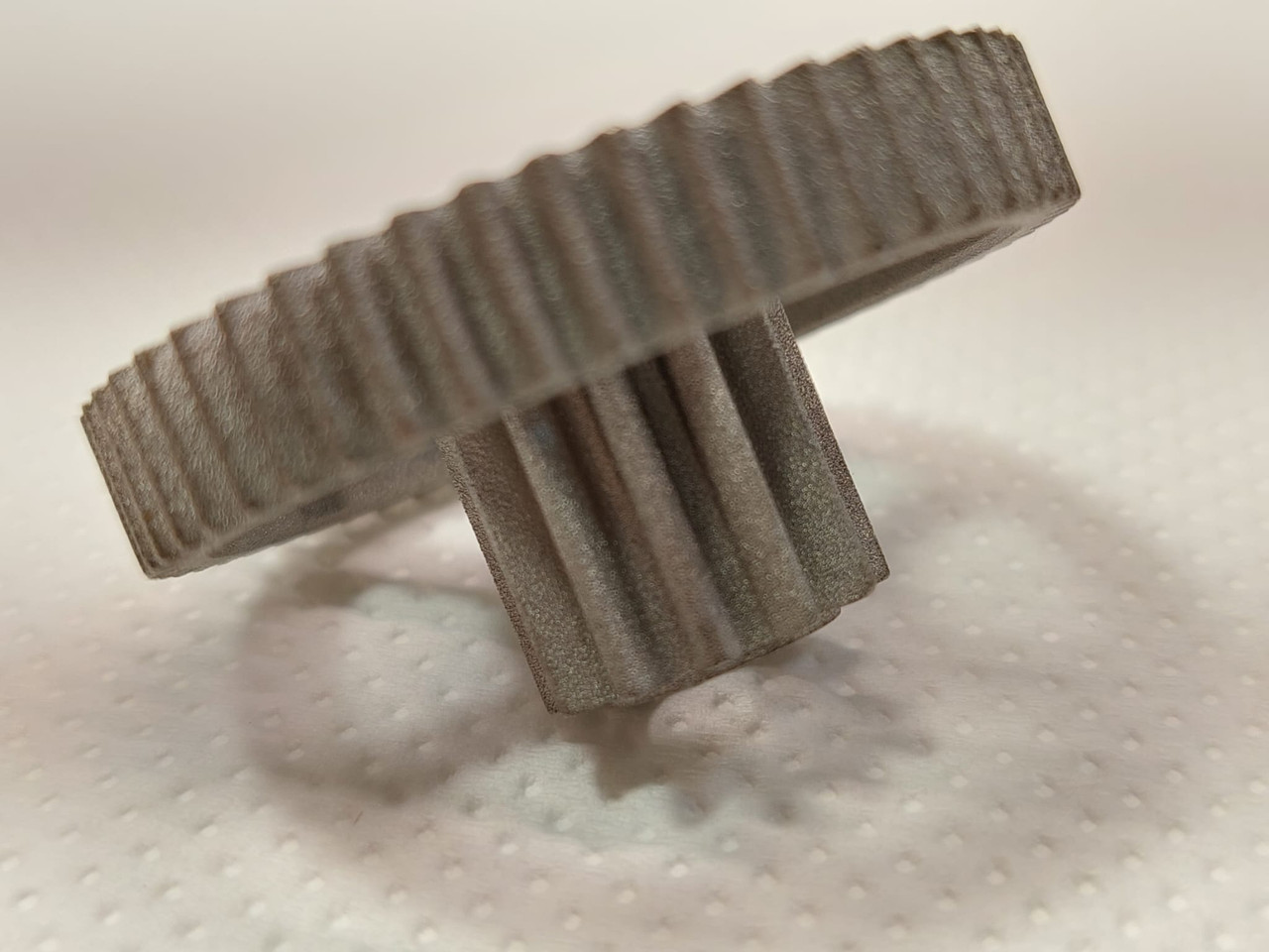

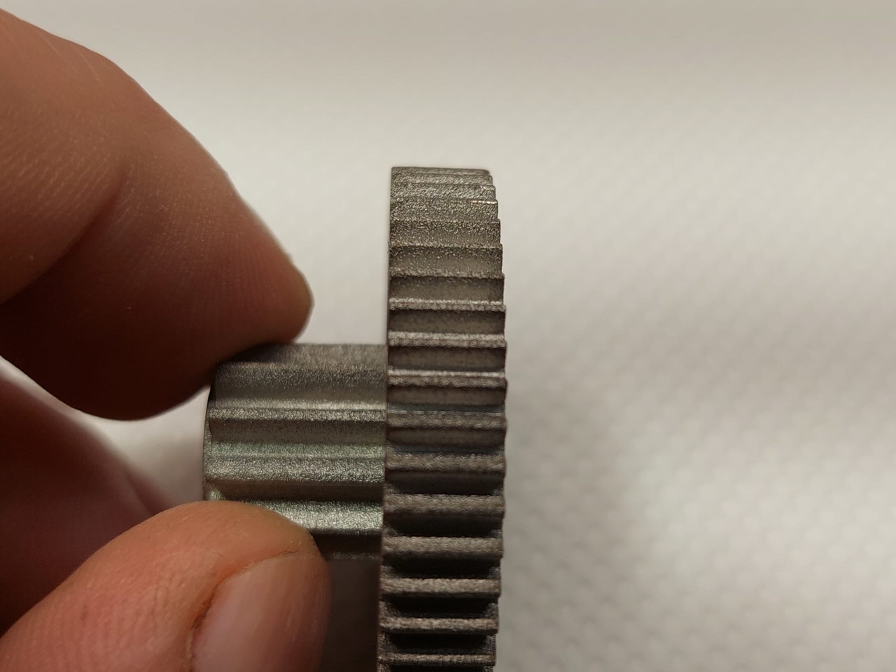

(12.11.2025, 17:41)vallentin schrieb: Here is an example of BJ technology and its limitations....
Sind bei diesem Muster die Metallpartikel nur per "Binder Jetting" (BJ) verklebt worden,
oder wurde das Teil noch abschliessend gesintert?
Sind die Wände des Mittellochs durch das Drucken oder durch ein nachträgliches Ausbohren entstanden?
Not macht erfinderisch.
Beiträge: 57
Thanks Received: 63 in 24 posts
Thanks Given: 181
Registriert seit: Aug 2023
(13.11.2025, 12:31)HUCHT-Tec schrieb: (12.11.2025, 17:41)vallentin schrieb: Here is an example of BJ technology and its limitations....
Were the metal particles in this sample bonded only by "binder jetting" (BJ),
or was the part subsequently sintered?
Were the walls of the center hole created by printing or by subsequent drilling
Both BJ and sintered afterwards. SLM sinters as it go, layer by layer.
No idea about the walls. This is how I got the part, before drilling and reaming to size. I believe they tried to drill it with a hand tool and failed.
It works just fine in the meat mincer because tolerances are not an issue there. Now I can grind bones if I want to
Beiträge: 950
