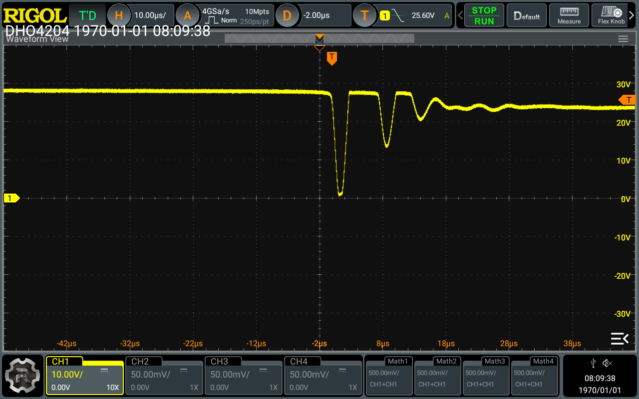

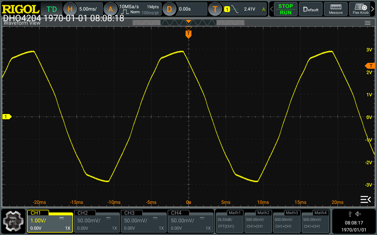

Zitat:Auch so in der Oszilloskop-Messung zu sehen
Mit welcher Diode?
Das mag ja alles sein, aber hast du das mal mit einer 1N400X SELBST untersucht? Es muss doch einen guten Grund dafüer geben, dass es hier bei mir eben nicht zu erkennen ist.
Ganz gleich, welches Scope auch verwendet wird.
Ich kann gar nicht glauben, dass "ihr" das ala "Versierte und Interessierte" alles so hinnehmt, ohne die Gegebenheiten zu kennen.
Vielleicht wurden uralte Dioden mit schlechten Eigenschaften verwendet? Nie Interesse daran gehabt, das mal selbst zu testen?
Niemand bezweifelt, dass es Schaltstörungen gibt und auch in meinem Fall kann man welche erkennen, wenn man die Lupe direkt am Entstehungsort ansetzt.
Das hat aber alles nichts mit deinen weiter oben eingestellten Bildern zu tun.
Beim besten Willen nicht.
Zitat:Man kann die Spikes am Oszilloskop übersehen...
wenn z.B. Ausgang der Messschaltung mit Ladeelko und Last nicht floaten sondern GND-Bezug
Und die Last am Netzteil des Verstärkers etc. hat keinen GND Bezug? Das alles dient doch einem Zweck. Was ist in diesem Fall der Zweck?
Das muss doch auch dich interessieren. Hast du etwa noch nie real "gepimpt" ?
Wenn ich aus der Grabbelkiste ein paar uralte Dioden fische, kommt man der Sache näher. Es kommt also immer darauf an, welches Ziel man verfolgt, und WAS man damit bezweckt.
Mit einer 1n400X aus aktueller Fertigung bekomme ich das einfach nicht hin...
...und du?

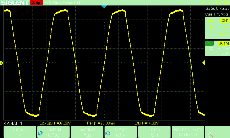

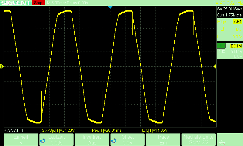

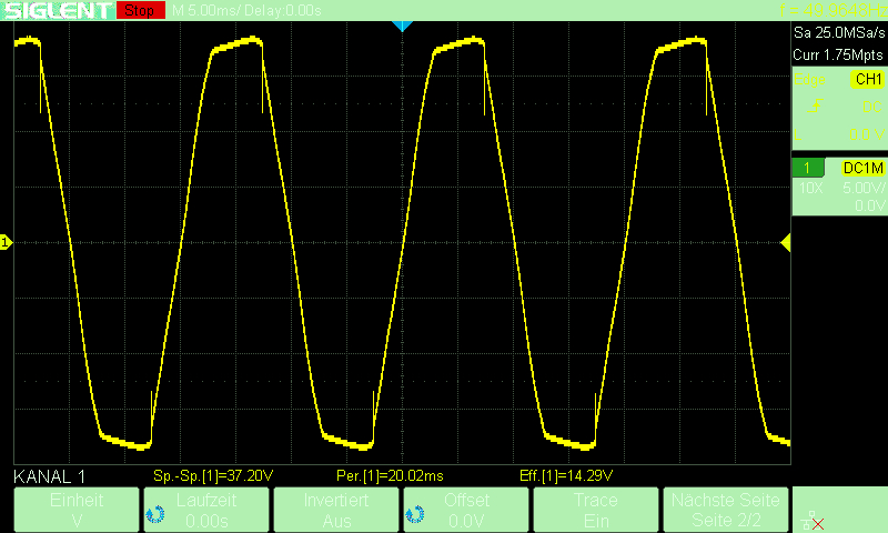

Nachtrag, denn sowas lässt mir keine Ruhe. Drum habe ich den Versuch nochmal mit einer Halbwellengleichrichtung nachgestellt, da ich viele sehr alte Dioden aus den 1970er Jahren habe.
Und tatsählich gelingt mit einer dieser alten Dioden eine Darstellung, in der die Schaltstörung nebst ringing gut sichtbar wird, wenn auch bei weitem nicht in der Dimension, wie sie
im Bild aus Horowitz/Hill dargestellt wird.
Mit einer 1N400X aus aktueller Fertigung erhalte ich das bekannte "Fitzelchen", das man mit der Lupe suchen muss.
Selbst mit einem 40 Jahre alten Siemens BD (einer Diode daraus) lag ich nahe "nichts"
sechs Dioden habe ich getestet, und die 4007 war extrem weit von der Simulation entfernt. Auch chinesische Brückengleichrichter für 40 cent problemlos.
Man muss nur ein wenig "grabbeln", und das gewünschte Ergebnis war auch bei mir zu etwa 60% erreichbar. Die Situation in deinen Bildern war aber auch mit der 1970er Diode nicht zu machen. Dazu müsste man vermutlich 20 andere Szenarien erzwingen.
Abgesehen davon:
Wozu sollte man darauf also achten, was ist der Ertrag? Das ist doch letztendlich die mit Abstand wichtigste Frage.

19.01.2026, 22:26
(Dieser Beitrag wurde zuletzt bearbeitet: 19.01.2026, 22:29 von scope.)
Zitat:Bedingungen, unter denen man die Spikes nicht sieht, sind von den Autoren in den verlinkten Publikationen aufgeführt.
Wenn Du nicht zeigst, wie / was Du es genau gemacht hast, kann Dir nicht geholfen werden.
Du untermauerst diene Position mit fremden Federn, und forderst mich auf, mir die genauen Umstände selbst zu suchen.
Genau mein Humor.
Ich habe im ersten Versuch deine Simulation nachgestellt und im zweiten Versuch dem mit der HW GLR und 6 verschiedenen Dioden.
Geerdet und floatend gemessewn....das selbe Ergebnis. Nimmt man worst case Dioden, ist die Darstellung in ihrer Dimension beinahe erreichbar.
Meine historischen Dioden sind wohl immer noch nicht historisch genug?
Mit der 400X hatte ich hier keine Chance.

Tut mir leid, aber ich halte das auch für unnötig aufgebauscht.
Natürlich kann ich diese "Spikes" mit einer Mischung aus "langsamer Diode" (einer mit hoher Sperrschichtkapazität) und eines Trafos mit hoher "Streuinduktivität" (die Induktivität eines Trafos, die nicht Teil der magnetischen Kopplung ist) erzeugen. Beide Teile müssen zusammen treffen, der ungünstige Trafo und die langsame Diode.
Das sieht dann so aus (real von mir gemessen), aber so zusagen mutwillig mit künstlicher Streuinduktivität erzeugt:
Real ohne die hinzugefügte "Streu-"Induktivität, aber mit denselben Dioden sieht es dann aber so aus:
Daher die Frage, welcher reale Trafo hat einen so hohe Streuinduktivität? Einen solchen Trafo müsste man doch erst mal möglichst ungünstig "wickeln".
Gruß Ulrich

Hier meine Messungen.
Ulrich hatte noch nicht geschrieben, wieviel zusätzliche Streuinduktivität er hinzugeschaltet hatte.
Jedenfalls habe ich bei meinem kleinen Trafo auch die gleiche Beobachtung gemacht, dass die Spikes ohne eine serielle Zusatzinduktivität ziemlich klein ausgefallen waren. Ich habe dann 150 µH seriell (ohne magnetische Kopplung) zum Trafoausgang zugefügt (und darauf geachtet, dass dieser Zusatzinduktor nicht in die Sättigung kommt, da für bis 3 A spezifiziert).
Mit einem älteren Siemens Brückengleichrichter B80/C900:
Gleiche Bedingungen, mit Gleichrichterbrücke aus 4 x 1N4002:
Gleiche Bedingungen, Gleichrichterbrücke mit 4 x (schnellen) Schottky-Dioden 1N5817:
Die Ergebnisse sprechen für sich.
Offenbar ist eine Diode 1N4002 aus heutiger Fertigung etwas schneller als die in der B80C900 Siemens-Brücke seinerzeit verwendeten Dioden.
Sonstige Bedingungen dieses Tests:
Trafo sek. = 14,5 V eff
Ladeelko = 3900 µF / 25 V
Lastwiderstand = 39 Ohm, Keramik
Zum Vergleich, hier noch ohne die zusätzliche 150 µH (Streu)induktivität, Siemens B80/C900 Brücke:
Ganz leicht sind die Spikes gerade noch erkennbar.
Wenn der Trafo also "so gut" oder sogar besser hinsichtlich Streuinduktivität ist, sollte das Problem "Spikes" praktisch keine Sorge sein. Da stimme ich Ulrich zu.
Reinhard
1 Mitglied sagt Danke an oldiefan für diesen Beitrag:1 Mitglied sagt Danke an oldiefan für diesen Beitrag
