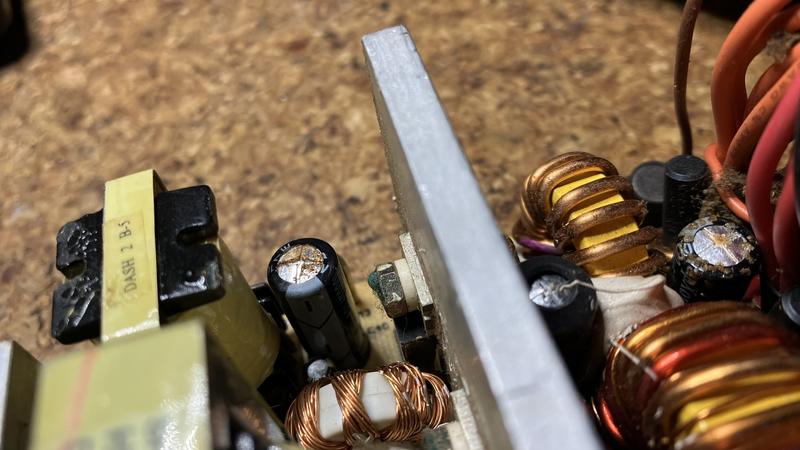

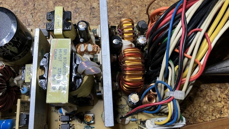

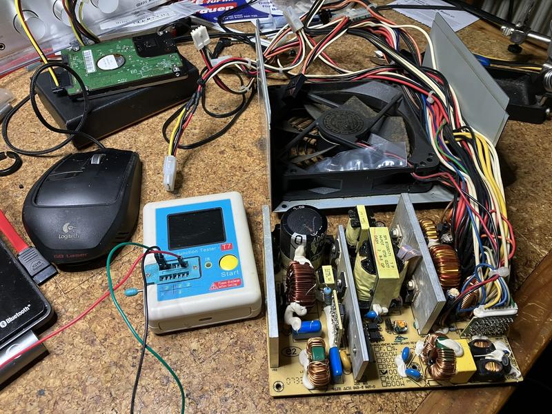

Gestern ging mein alter WinXP-Rechner nach ca. einer halben Stunde plötzlich aus. Beim Neustart liefen kurz die Lüfter an, dann folgte
sofort wieder ein Neustart. Ich hatte das Netzteil in Verdacht, also mit dem Tester geprüft, der zeigte aber alle Spannungen an, also ok.
Mit einem anderen Netzteil lief der Rechner aber wieder. Heute habe ich das angeblich heile NT mal zerlegt und fand das vor:
[Bild: NT400W-zerlegt.jpg]
Detail:
[Bild: NT400W-Detail1.jpg]
So viele aufgeblähte Elkos habe ich bisher in keinem NT gesehen, alle 1000uF/16V waren betroffen.
[Bild: NT400W-Detail2.jpg]
Einen habe ich dann ausgelötet, er hatte noch 112uF. Was lernen wir daraus? Dem Tester kann man nicht alles glauben.
Das NT kommt natürlich in die Tonne.

Eigentlich doch kein AUfwand, die paar Elkos zu tauschen. Danach hast Du wieder ein Netzteil das lockere weitere 10 Jahre durchhält.
Dauert nicht mehr lange, dann bekommt man keine standard-einfach-ATX-NT mehr und man ärgert sich, sowas mit Minifehler weggeschmissen zu haben.....
  • mischel
Spannungsmessungen ohne reale Last haben nur eine recht begrenzte Aussagekraft, zumal bei solchen Netzteilen. Ohne jetzt ein PC Guru sein zu wollen, würde ich darauf tippen, dass das Netzteil beim Anwerfen der Festplatte regelmässig in die Knie gegangen ist.
