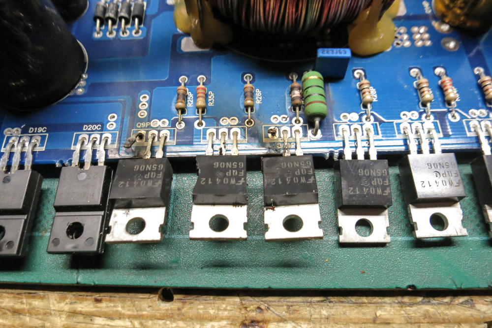

Mahlzeit  Kaffee
habe von nem Bekannten diese D-Class Mono Auto-Endstufe mit der Aussage "ist kaputt" bekommen...  Dash1 LOL Lol1
eine HIFONICS Brutus BX1500D mit angeblich 1500Watt
So sehen die Mosfets aus
[Bild: Endstufe-jcs-0050.jpg]

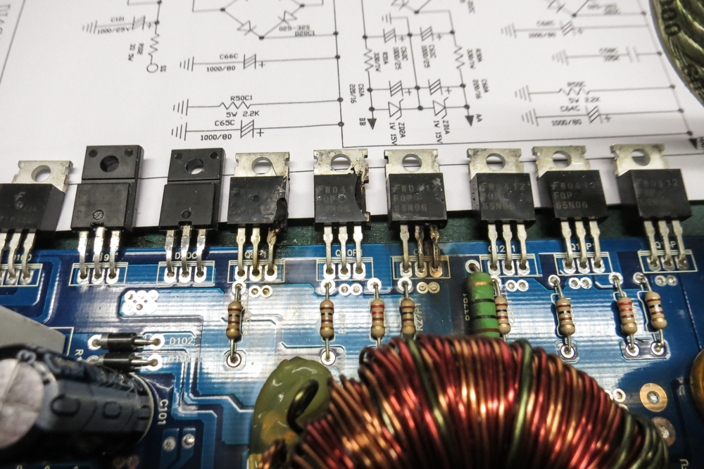

auf jeder Seite sind 3 von 6 Mosfets im Eimer...
[Bild: Endstufe-jcs-0051.jpg]
so sieht die andere Seite aus...
"ich kann also bestätigen "is kaputt" Raucher Lol1
laut Datasheet können die Transistoren 63A und 55V vertragen...
da fragt ich mich wie schafft man das Sad2
womit konnten die das Ding so quälen Sad2
viele Bass - Chassis paralell betrieben Sad2
ich werde die mal mit den Vor-Wiederständen auslöten und mit Trafo langsam die Spannung hochfahren, schauen was passiert...
da es sonnst keine auffälligen Bauteile oder Lötstellen gibt dürfte sie ja zumindest angehen damit ich mal was messen kann...

Wenn Beinchen der FETs abglühen,
stehts nicht wirklich gut um Brutus
und die Beinchen sind zu schwach. Tease

Denker Brutus hat auf jeden Fall so viel Strom gefressen das sich die 4qmm Zuleitungen selbst entlötet haben Lipsrsealed2 Sad2 mal kurz geprüft und in der Hand...  Lipsrsealed2
Tja das nennt man im Esotherik-Bereich Karma... wer Cäsar eine Grube gräbt....  Raucher

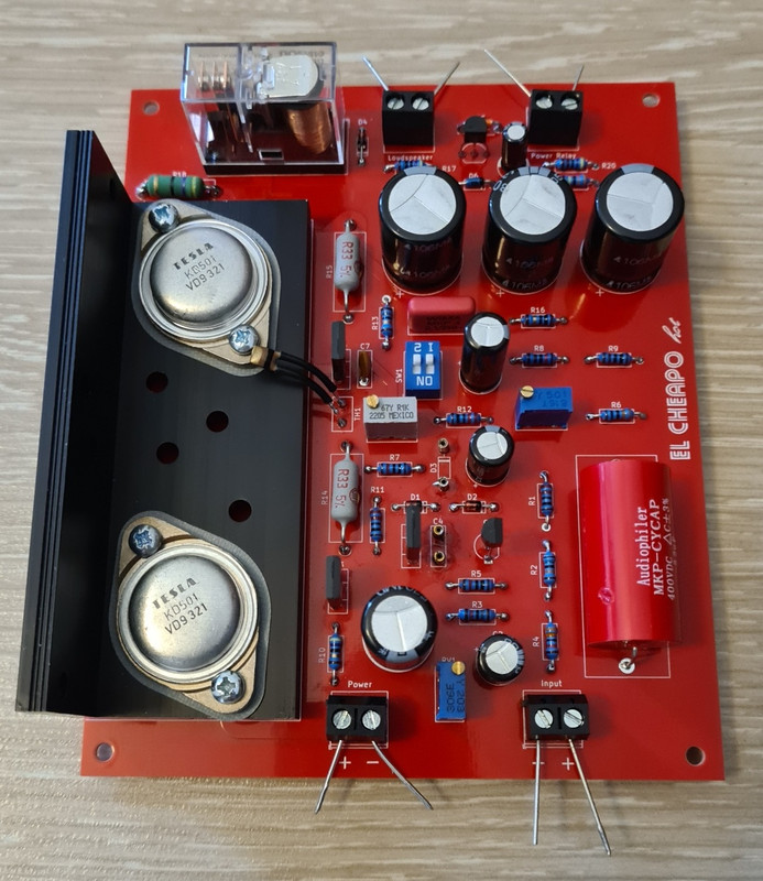

baue gerade einen El Cheapo "hot" auf.
Frank
[Bild: hot-bestuckt-klein.jpg]

Wirklich ein oldschool Amp..... Solche Schaltungen hab ich als Schüler damals schon zusammengelötet und mich über den "Mordsdampf" gefreut, die die entwickelt haben..... (Schaltung vom Cheapo  hier  )
Irgendwo müsste ich noch old Stock 2N3055 von Motorola rumfliegen haben.... das wäöre der perfekte match für die Schaltung ;-)

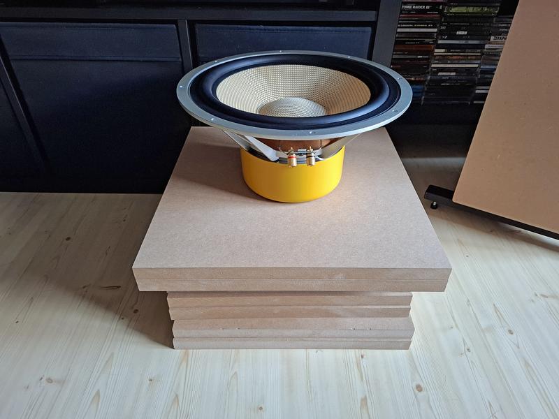

22er MDF für den Sub besorgt. Klassische Würfelform, 40cm Kantenlänge. Noch kompakt würde ich sagen  LOL
[Bild: 20260220-131619.jpg]
