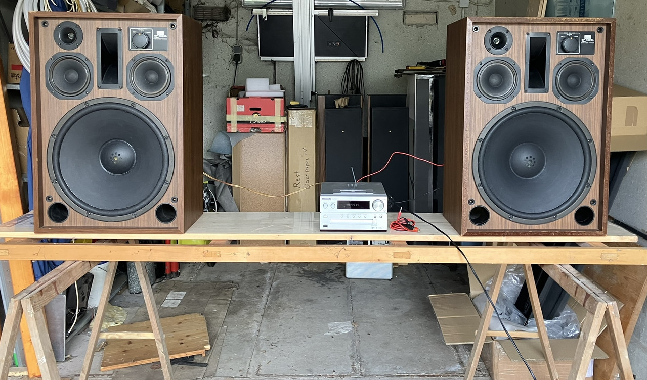

Erster Hörtest in der Garage verläuft positiv.

Die sehen echt stark aus und nach Wirkungsgrad! Holger, haste gut gemacht mit die Rettung
