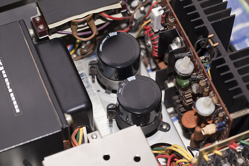

Nabend!
Nachdem mein gravierter 2270 nun etliche Monate klaglos seinen Dienst verrichtete, schälte ich ihn heute mal aus
seinem WC, um ihm etwas mehr Potenz zu verleihen...
Dieses kleine Six-Pack brachte ich mir unlängst aus den USA mit:
[Bild: Marantz-2270_Thread02_engraved_29.jpg]
Panasonic ECE-T1KA103FA - 10.000 µF / 80V / 105°
Durchmesser 40mm, also 2270-kompatibel.
Bestellt bei Digi-Key.
Wir erinnern uns, dass es den Anschein hatte, einer der Siebelkos würde schon langsam sein Kleidchen lüpfen.
Keine Ahnung, kann auch an Fertigungstoleranzen liegen. Jedenfalls wollte ich die Dinger zu Sicherheit tauschen.
Kleiner Größenvergleich alt vs. neu:
[Bild: Marantz-2270_Thread02_engraved_30.jpg]
Ich habe es mir einfach gemacht, die Laschen der alten Elkos abgeknipst und das alte Lötkonstrukt einfach an die
Laschen der neuen Elkos gelötet. Quick and dirty. Hält.
Und schön drauf achten, dass die Minus-Pole in Richtung Rückseite des Receivers zeigen!
[Bild: Marantz-2270_Thread02_engraved_31.jpg]
Naja, von unten schaut's ja aus, wie original. Von oben allerdings macht sich die Leere des technischen Fortschrittes
bemerkbar. Voll der reduzierte Angeberfaktor...
[Bild: Marantz-2270_Thread02_engraved_32.jpg]
Kurz abgeglichen, angeschlossen, funktioniert!
Da es jetzt ein wenig spät zum Krachmachen ist, werde ich morgen berichten, ob ich mir einen klanglichen Unterschied einbilde.
LOL
Nacht, Jens

Toller Thread, gerade erst entdeckt. Glückwunsch zur Recap Entscheidung. Auch wenn ich da immer viel Skepsis lese und "Wechselwut" bzw. "Lötgeilheit". Ich habe da auch lange Skrupel gehabt wg. Originalzustand usw. dann aber doch mal einen Tuner JVC T-X5 sowie ein Tapedeck Luxman K-210 so wie es Phillip macht bis 4µF mit Wima ansonsten Panasonic Elkos recapt. Ich kann nicht sagen das das den Geräten geschadet hat. Im Gegenteil m. E. haben die Geräte dadurch an Geschmeidigkeit gewonnen. Ist schwer auszudrücken da sehr subjektiv. Meine Theorie ist das auch wenn ELNA Elkos sicherlich über die Zeit unauffällig sind die Leckströme in der Schaltung doch über die Jahre der Alterung insgesamt zunehmen und den Trafo belasten. Nach einem Recap können die alten Geräte also wieder durchatmen. Was Beleuchtung anbetrifft so war die beim JVC z.B. in der 240V Stellung genauso hell wie vorher in der 220V Stellung. Ich zumindest werde das so nach und nach bei allen meinen Geräten machen...

Aaaalso...
Ich meine glauben zu wollen, dass ich mir würde einbilden können, ...
... dass der 2270 mit den neuen Siebelkos nun vor allem bei höheren Lautstärken (Volume so ab 12/13 Uhr, was bei meinen leistungshungrigen B&W CM I & II laut, aber nicht zu laut ist) etwas präziser und weniger "mulmig" spielt.
Aber ehrlich? Keine Ahnung. Klingt gut, klang vorher gut, A/B-Vergleich geht ja nicht, fotografisches Ohrengedächtnis hab ich nicht.
