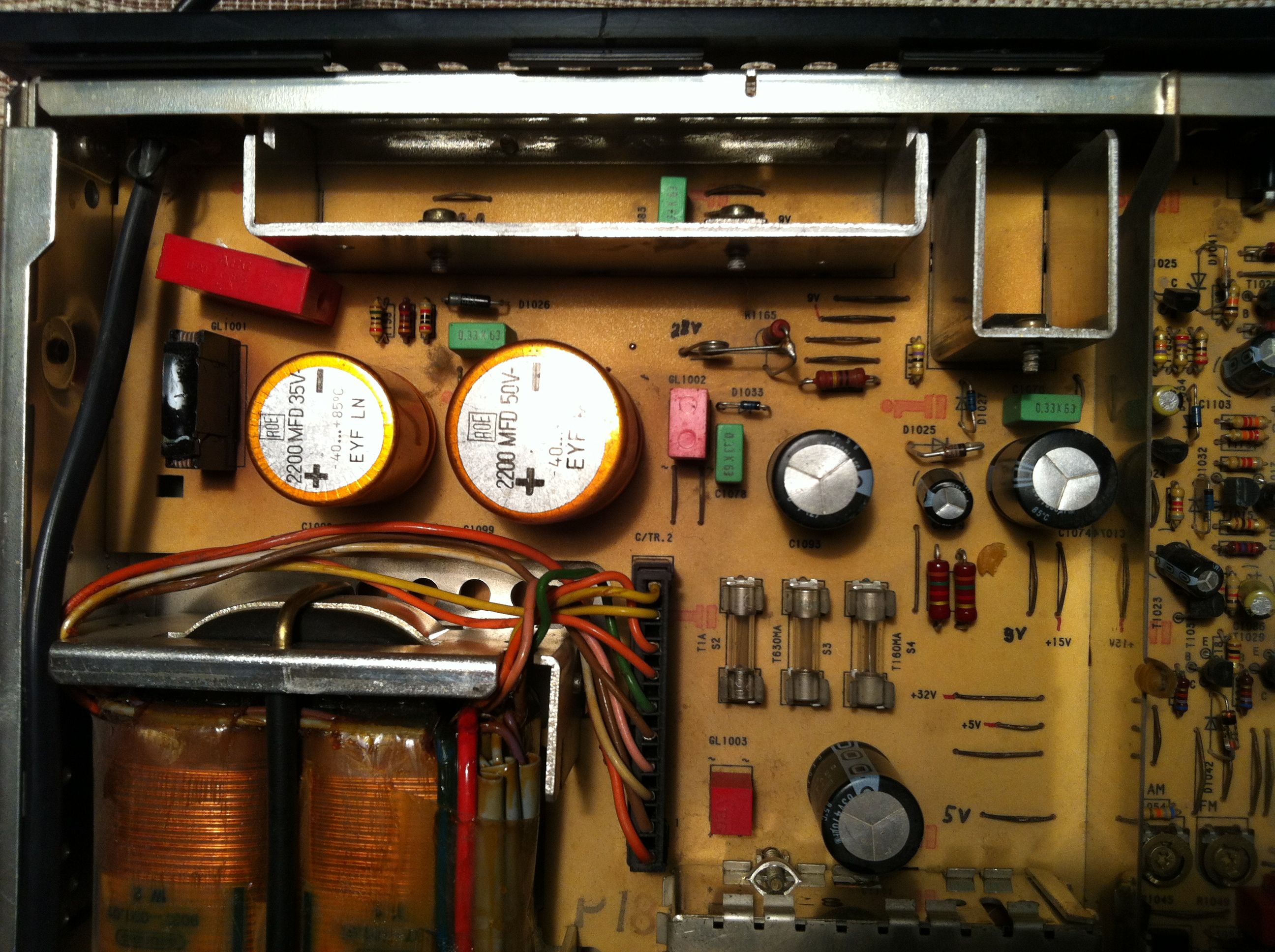

Gestern Abend Beschäftigung mit Standard-Problemen...
Als Grundig-Nutzer ist man ja bei fast allen Geräten aus den frühen 80ern mit Selen-Gleichrichtern gestraft, die in fast 100% der Fälle irgendwann ausfallen... im Tuner ST-6000 sind es gleich drei, die roten Kästchen über und unter den 3 Sicherungen sowie (bereits im Zerfall begriffen) links neben den beiden 2200uF-Siebelkos...
ST-6000 Gleichrichter
Bei mir sah das nicht besser aus, auch wenn der ST-6000 bisher klaglos seinen Dienst tat... das ist GL_1001, zuständig für die Spannungsversorgung des gesamten Microcontrollers, nach dem Auslöten:
[Bild: NkfxEKxh.jpg]
[Bild: EWewIOrh.jpg]
... also knapp vor dem Kollaps... Exclamation
Dementsprechend (eigentlich wollte ich nur ein paar schwergängige Tasten an dem Gerät reinigen) alle Selen-Dinger rausgelötet und durch Silizium-Brückengleichrichter B250 C1000 ersetzt... genug Reserven...
[Bild: aeOVE5bh.jpg]
Bei GL_1001 musste noch ein bisschen getrickst werden...
[Bild: AEhTwvgh.jpg]
Gerät wieder zukunftssicher!
