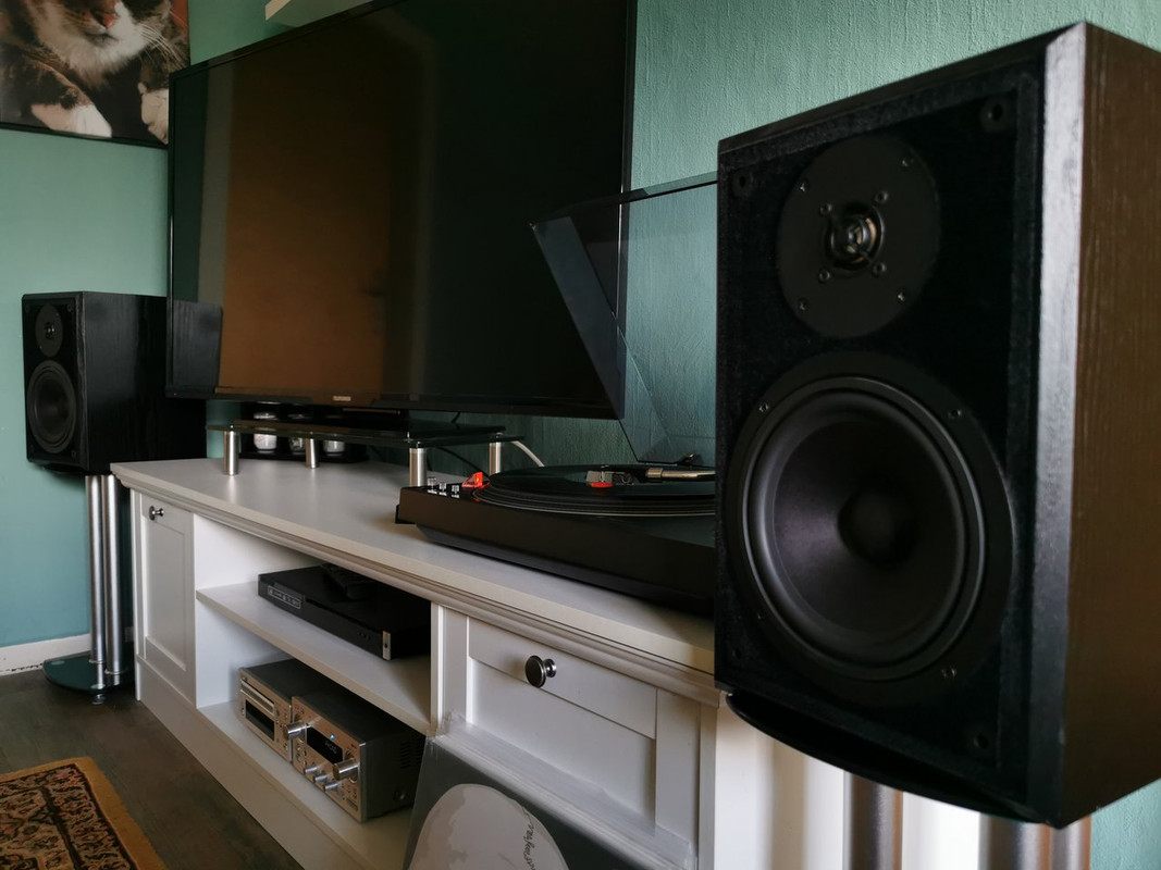

Hier meine Dual CL 620
[Bild: 1000008254.jpg]
Habe da mal eine Frage. Die Dual CL 620 sind ja Lautsprecher für's Regal,  Stehen da also Grad im Regal und nicht so im Dreieck wie bei mir. Manchmal stehen die bei mir nicht im Dreieck sondern Grade, dann ist der Klang viel Räumlicher. Kann das sein das die breiter abstrahlen?

Ohne die Raumverhältnisse zu kennen, ist die Frage eigentlich nicht zu beantworten. Davon abgesehen würde ich der Bezeichnung "Regallautsprecher" nicht zu viel Bedeutung beimessen. Die mögen zwar von den Abmessungen her in manches Regal passen - klingen deshalb aber nicht besser "weil" sie im Regal stehen  Floet .
Was nur deine Wahrnehmung besserer Räumlichkeit angeht, sind wir genau beim Thema: Wo und wie stehen sie im Raum? Wird der Räumlichkeits-Eindruck vielleicht verstärkt, weil eine Wand den Schall reflektiert? Das könnte zu dem "gerade stehen" passen, da hier indirekter Schall gegenüber einer Ausrichtung zum Hörer stärker zum Tragen kommt.  Ich glaube eher nicht, dass die CL620 breiter abstrahlen. Je nach Raumgröße würde das eher zu einem diffusen als einem räumlichen Klangeindruck führen. Aber vielleicht hat ja hier noch jemand ein Pärchen 620 und kann eigene Erfahrungen dazu beitragen.

Hallo Phil, danke für deine Antwort und Hinweise.
Der Raum hat eine breite von 2.40 m ( da stehen die CL 620) und ist 4.40 m lang. Die CL 620 stehen 6 cm von den Seitenwänden ab und die Rückseite 16 cm. Zwischen den Boxen sind 1,60 m Freiraum.
Die CL 620 haben 30 mm Mittelton- und 20 mm Hochtonkalotten, kann es sein das die deshalb ein breites Abstrahlverhalten haben und daher außerhalb des Dreieck Räumlicher Klingen.
Ich höre eigentlich nur im Stereo Dreieck weil immer gesagt wird dann Klingen die Lautsprecher am besten, mir gefällt es eigentlich besser wenn die grade stehen und Räumlicher Klingen.

Moin
Regal Lautsprecher gehören auch dort hinein, manchmal etwas schwierig das passende Regal zu finden...
Sie müssen dann auch entsprechend entwickelt worden sein. 2π/4π ist schon wichtig, gerade was den "Klang " angeht.
Bring deine CL620 mal in die waagerechte, die Ohrhöhe auf ungefähr zwischen Mittel und Hochtöner.
Ob das mit MT/HT innen oder außen besser gefällt muss ausprobiert werden.
Den Abstand zu den Seitenwänden besser noch etwas vergrößern, vielleicht etwas zum Hörplatz "einwinkeln".
Das dann eine Seite auf dem Kopf steht ist zwar nicht wirklich gut, zum testen geht's.
Hat mich schon öfter überrascht bei dieser Anordnung der Tröten, viel Spass dabei
Achte mal darauf wie Lautsprecher gemessen werden... Einzelne Chassis in NormSchallWand, ganz viel Fläche drumherum. Boxen im Freifeld.
Sind wir wieder bei den Regallautsprechern, in einer "Planen" Regalwand fast wie NSW, Kann so schlecht nicht sein wenn der Entwickler darauf abzielt.
Übrigens...: "..im Stereo Dreieck weil immer gesagt wird..." mMn Blödsinn, weil: Lautsprecher im ganzen Raum gut wiedergeben sollten. Die "Band" auf einem "Konzert" hörst du doch auch Links sitzend rechts die Musik spielen...
Na klar, im sweet Spot geht's meist am besten wenn die tröten "schmal"abstrahlen...
Ich hab's gerne breit, gaaanz breit  Raucher
Das wichtigste zum Schluss: es muss dir gefallen.

At El Tinnitus danke für deinen. Beitrag und und die Tipps. Werde die Tipps mal ausprobieren und sehen was dabei heraus kommt.
(Vor 6 Stunden)El Tinnitus schrieb: ...... Das wichtigste zum Schluss: es muss dir gefallen. .....
Darüber habe ich noch gar nicht nachgedacht und Du hast Recht damit, manchmal ist es so einfach.
