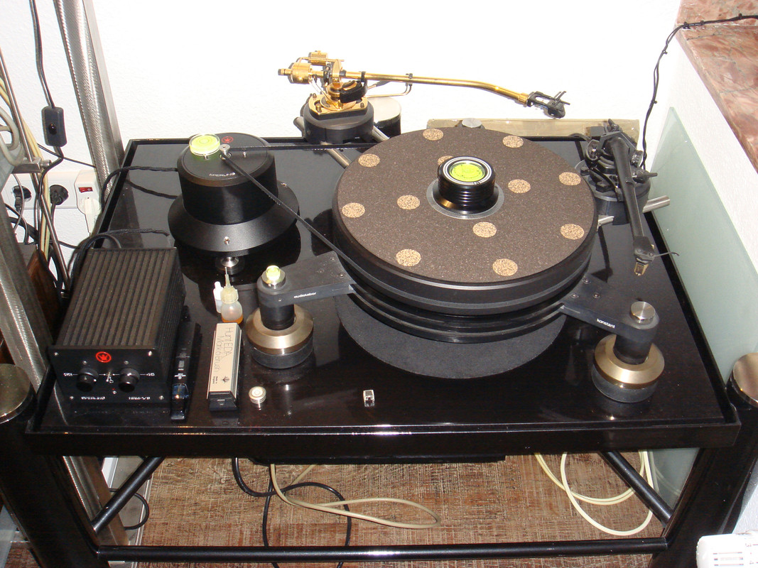

ich habe einen sehr gut erhaltenen "Sony PSX555ES" kaufen können und bin bei meinen anschließenden Recherchen auf Ihren Beitrag:
„Gewichtsloser PSX555ES Dreher - Reaktivierung aus Keller“
gestoßen den ich mit großem Interesse gelesen habe. Leider konnte ich die dazugehörigen (erklärenden) Fotos nicht öffnen, auch nicht nach meiner Registrierung bei „Old Fidelity“, ich gehe davon aus, dass diese nach fast 10 Jahren vom Server gelöscht wurden. Haben Sie den Beitrag vielleicht noch auf Ihrem PC gespeichert, es wäre praktisch das Gerät so auch ohne das Öffnen von innen kennen mit seiner Technik kennen zu lernen.

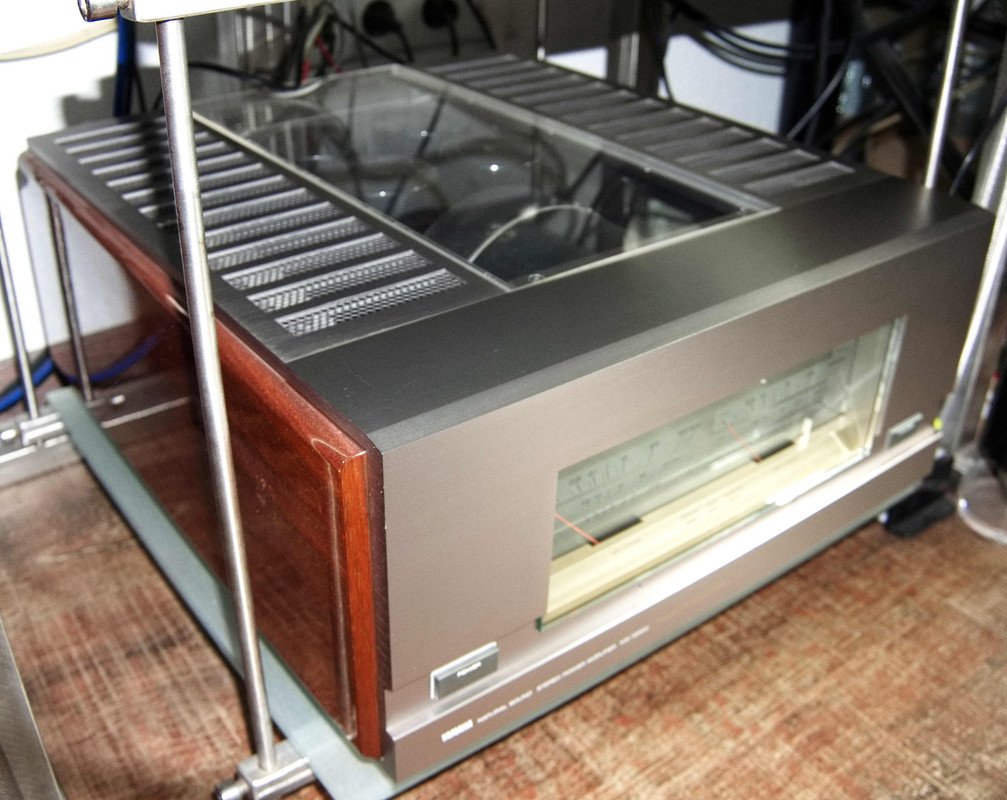

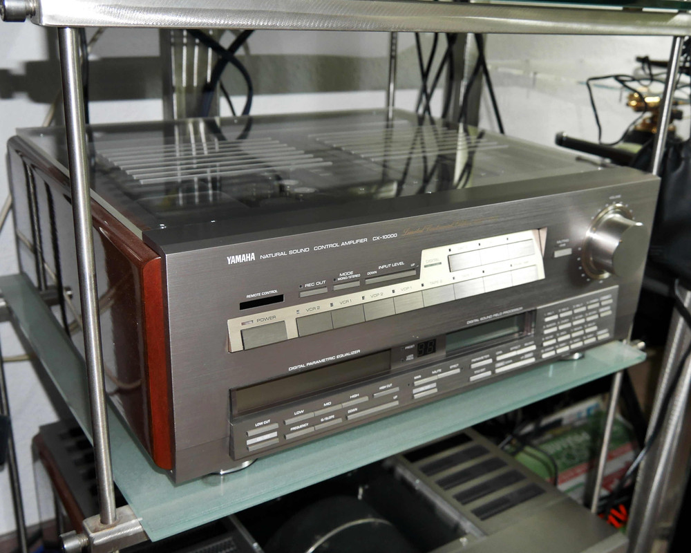

Ich bin langjähriger Musik- und Technik-Liebhaber, siehe einige meiner Geräte im Anhang.
mfG
W. Schoeler
[Bild: Audio-Labor-Konstant-SME-3012-RG-32-SME-V.jpg]

Sehr geile Vor- Endstufen Kombi.
