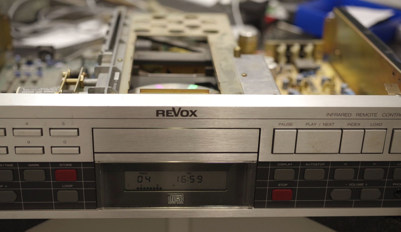

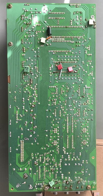

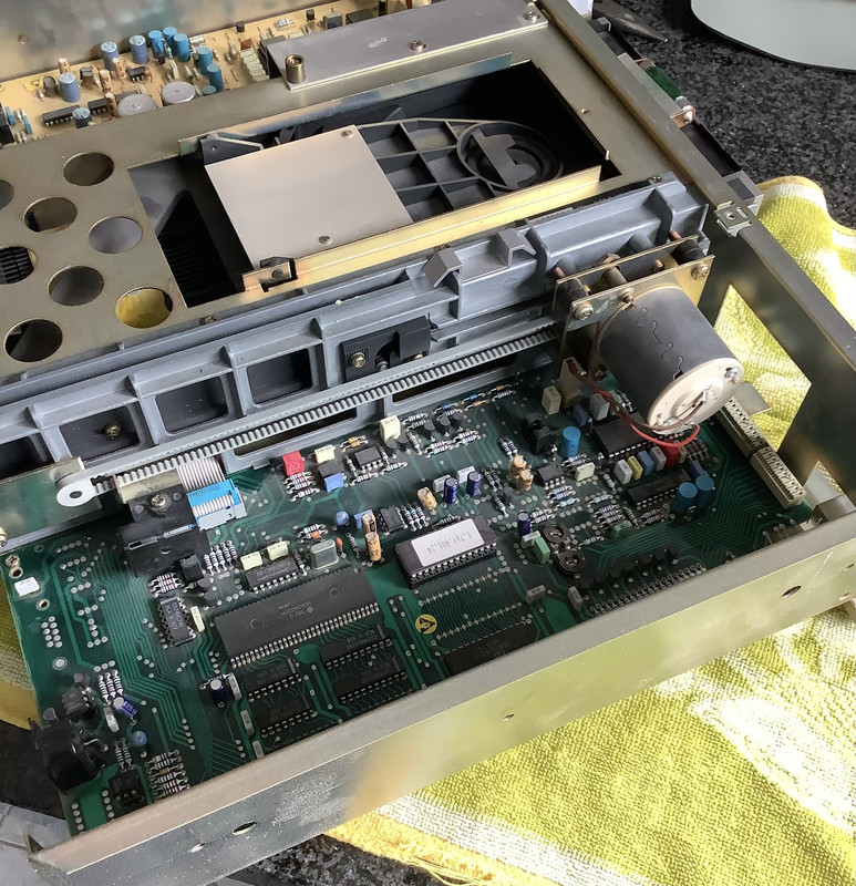

Hier ist der B226 eines Forumskollegen zur Überholung eingetroffen. Die Schublade läuft etwas hakelig, ansonsten gibt es keine Beschwerden. Aber die bekannten Ausfallkandidaten an Elkos sollen trotzdem durch neue ersetzt werden, also die blauen Philips und die goldenen Frako.
Heute habe ich die Servoplatine überarbeitet, da war nicht viel zu tun.
Vorher:
[Bild: IMG-1550.jpg]
Auf dem Bild fehlt noch der für den IR-Empfänger vorgesehene Elko.
Nachher:
[Bild: IMG-1552.jpg]
und die Lötseite dazu:
[Bild: IMG-1553.jpg]

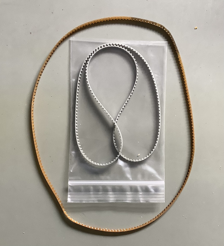

Der Zahnriemen des Schubladenantriebs war tatsächlich „etwas“ mitgenommen, hier zusammen mit dem neuen im Bild:
[Bild: IMG-1554.jpg]
Zum Ein-/Ausbau löst man die hintere Umlenkeinheit. Nach dem Einbau des neuen (vorzugsweise bei ausgebautem Laufwerk) wird die Umlenkeinheit wieder so montiert, dass der Riemen spielfrei läuft. Der Antrieb muss zum Riemenwechsel nicht ausgebaut werden.
[Bild: IMG-1555.jpg]
Die Schubladenführungen habe ich gereinigt und mit etwas Vaseline gefettet.

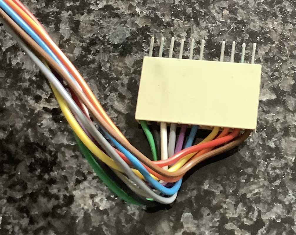

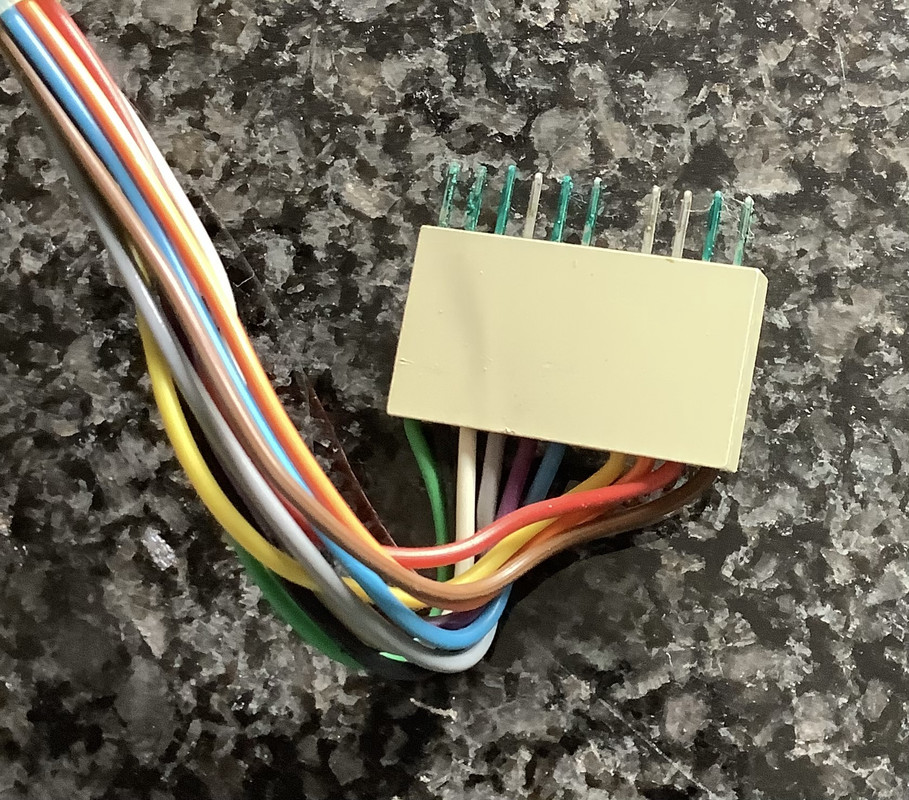

Ein Stecker von der Bedienfront hatte etwas grüne pins:
[Bild: IMG-1556.jpg]
Das hat zwar keine Auswirkungen, ich habe sie trotzdem mit 2-Propanol geputzt. Die entsprechende Kontaktleiste habe ich auch mit 2-Propanol gespült.
[Bild: IMG-1557.jpg]
Dann habe ich alles wieder zusammengebaut und getestet. Die Schublade läuft jetzt butterweich und (natürlich) spielt er ansonsten wie vorher.

Die grüne Verfärbung der Pins sehe ich zum ersten Mal. Hast du so etwas schon gesehen? Ich frage wg. meines B252, der auch über solche Verbindungen verfügt. Sollte ich wohl besser mal kontrollieren.

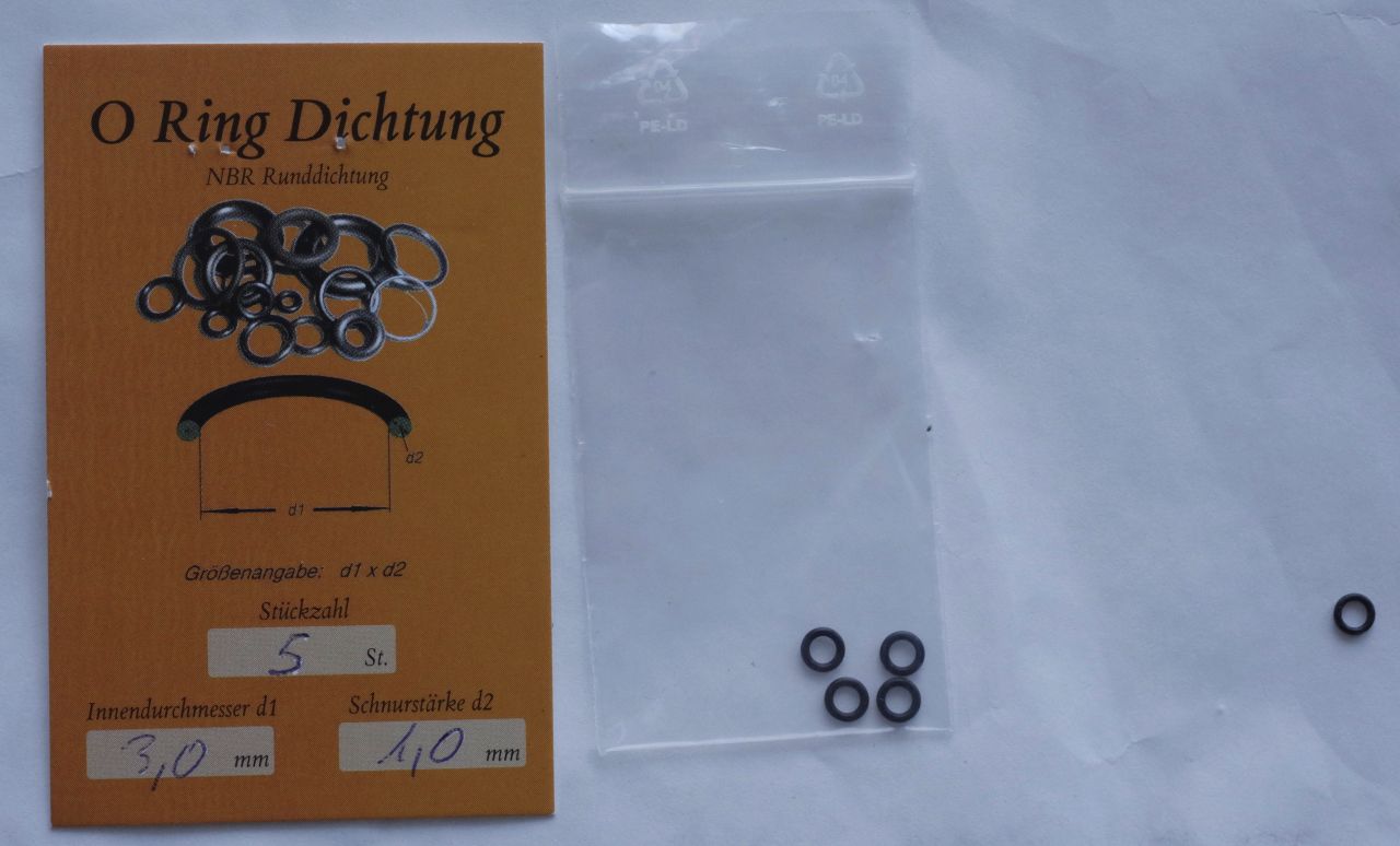

Erstaunlich, dass nach 38 Jahren die O-Ringe noch in Ordnung sind.

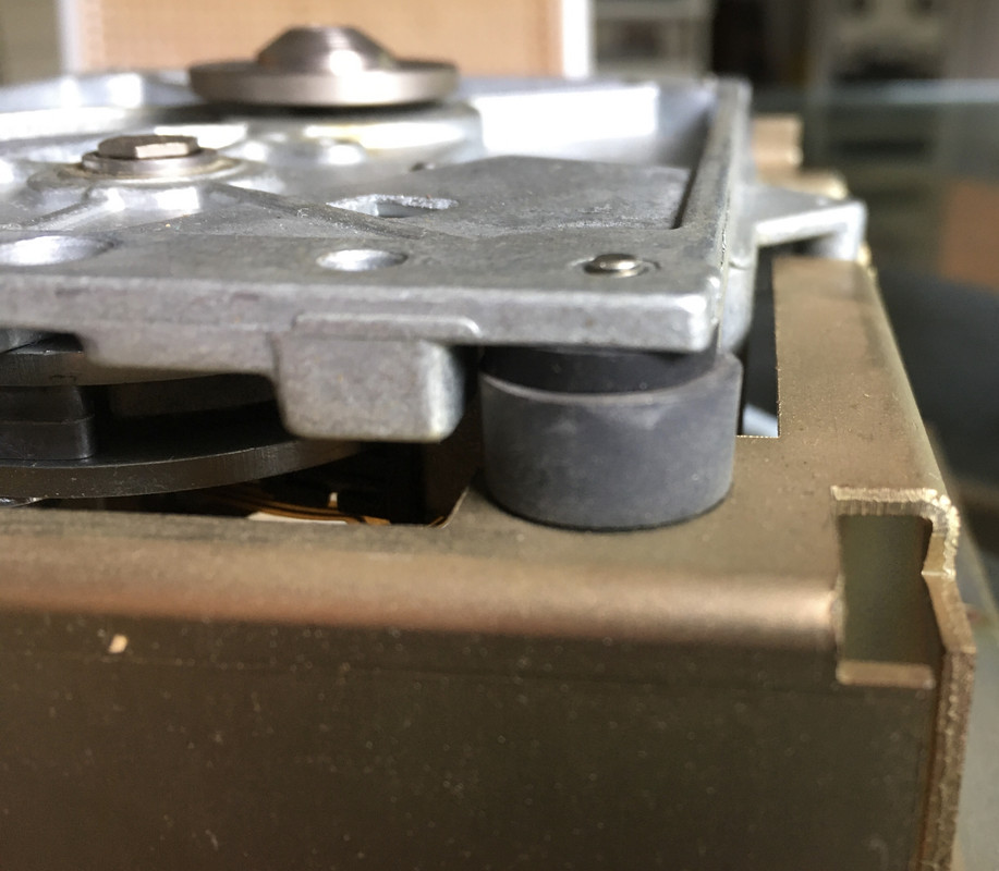

Ich denke, der B226 war schon einmal in Service/Reparatur. Spindellager ohne Lacksicherung, also vermutlich erneuert. Eventuell wurden gleichzeitig auch die großen O-Ringe getauscht. Auf der Geräterückseite sind auch Reste einer Reparaturnummer.
Diese grünen Färbungen an den pins habe ich bisher nur bei B226 gesehen, bei keinem anderen Studer/Revox-Gerät. Manchmal sind pins aber oberflächlich oxidiert. Dann mache ich sie mit 1000er Schleifpapier wieder blank.
#56
Ist das wirklich Grünspan am Stecker?
Wenn ja, Hut ab, habe ich so heftig auch noch nicht gesehen. Ließe vermuten, dass dann auch das Gegenstück betroffen ist.
Grünspan trotz Verzinkung kenne ich sonst nur in geringerem Maße bei den einfachen Steckverbindern von Accuphase.
[Bild: JfB5BRul.jpeg]
#57
Nein, das ist sicher kein Grünspan. Eher ein Isoprop-löslicher Lack. Wo auch immer der herkommt. Ich meine, ich habe auch mal testweise so einen pin weiter abgeschliffen und festgestellt, dass das homogenes Material ist und kein beschichtetes Kupfer.

Spindellager ist ein gutes Stichwort. Hast du es überprüft und für in Ordnung befunden? Angeblich soll es "immer" einschleifen, alles eine Frage der Nutzung.
Dietmar
#61
Nachdem auch lange CDs bis zum Ende einwandfrei laufen, die Suchzeiten kurz sind und das Lager offenbar schon mal ersetzt wurde, ist das kaum bearbeitungsbedürftig und so habe ich das jetzt noch nicht angefasst Floet

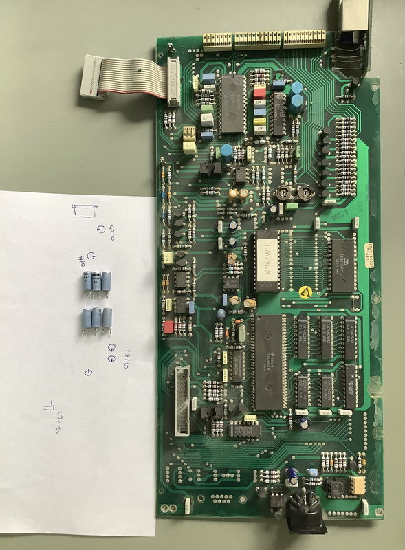

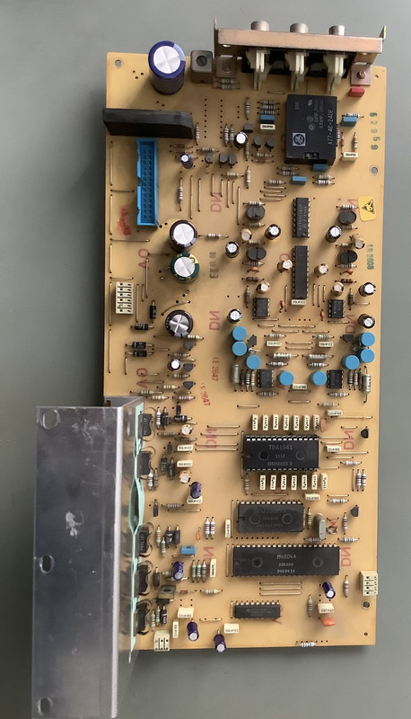

die Decoder-Platine ist jetzt auch fertig überarbeitet:
[Bild: IMG-1567.jpg]
[Bild: IMG-1565.jpg]
Die zusätzlichen Bauelemente auf der Lötseite sind vom Hersteller dort platziert. Die zwei durch den Ersatz der vierbeinigen durch zweibeinige Elkos nötig gewordenen Brücken habe ich auf der Komponentenseite angebracht.

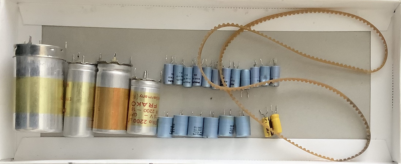

Gesamtausbeute:
[Bild: IMG-1569.jpg]
Die 100uF Elkos der Decoderplatine hatten noch zwischen 30 und 40uF, die 47uF-Elkos um die 16uF. Die waren also deutlich ausserhalb der Toleranz.

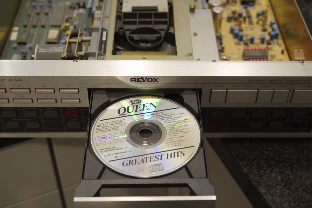

Abschlusstest:
[Bild: IMG-1570.jpg]
Hier mit einer CD-R. Alles bestens, natürlich auch mit CDs.

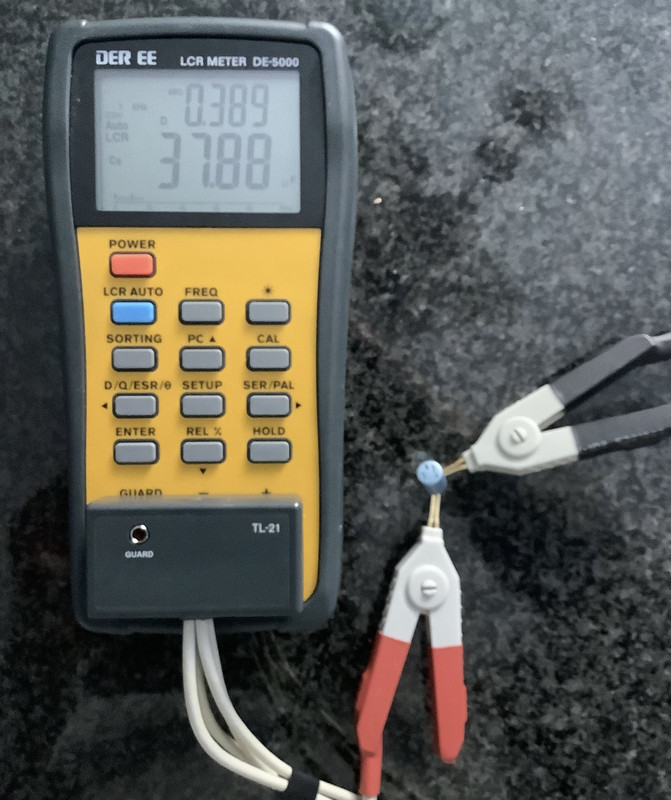

Zitat:Die 100uF Elkos der Decoderplatine hatten noch zwischen 30 und 40uF, die 47uF-Elkos
Das glaube ich ohne jede Ironie bei dem Hersteller sofort. Welches Messgerät verwendest du?
Zu 1: Das ist ja auch nur die Teststation und es sind Böden aus Laborschränken  Oldie oder meintest du mein Korkparkett  Denker Egal.
Zu 2:
Dieses:
[Bild: IMG-1571.jpg]
und ja, es ist mit diesen Messleitungen kalibriert.

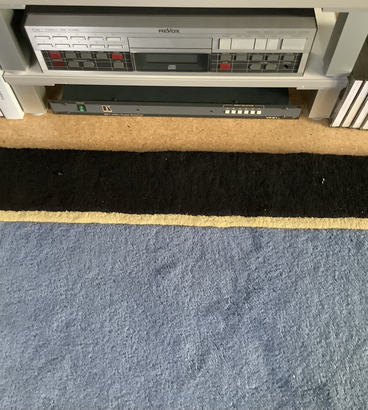

Ja, das zerfranste Zeug im "Rack" meinte ich. Wozu dient es?
Der Typ (DE5000) hätte mir eigentlich schon gereicht. Ich kenne das Gerät und habe es mal getestet. Ist OK.
#75
(06.05.2025, 17:08)scope schrieb: Ja, das zerfranste Zeug im "Rack" meinte ich.  Wozu dient es?
Das ist der Boden meines Wohnzimmers und der Rand des Teppichs: Wird es so klarer?
[Bild: IMG-1574.jpg]
Und wie gesagt, das ist keine permanente Einrichtung   Oldie
