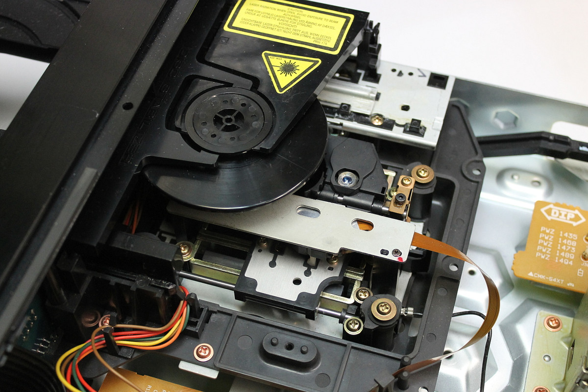

Hallo
habe hier einen PD7100 bei dem sich die Laserlinse aus der Halterung gelöst hat. Ich habe die Linse wieder eingeklebt, CD läuft wieder an, Motor funktionierrt also, aber Signal kommt nur extrem sporadisch bzw. gar nicht. Justage ist im Service Manual beschrieben, es gibt also diverse Möglichkeiten etwas einzustellen: Laser Power, RF Offset, Focus Gain, Tracking Gain, Tracking Balance, Focus Offset, Tracking Offset, VCO Adjust, MSB Adjustment R und L.
Meine Frage am die Experten: Wo macht es Sinn einzustellen? Das Signal hört sich so an als sei der Laser ganz schlecht und er findet nur ab und zu die Spur.
Freue mich über jede Anregung, kann ja nicht mehr viel kaputtgehen, leider gibt es wohl keine Ersatzlaser mehr, die man einbauen könnte.

so ziemlich alle genannten Einstellungen sind elektrischer Natur, du hast jetzt aber ein mechanisches Problem.
Die Linse is herausgefallen (kommt bei Pio-Lasern haeufig vor), du hast sie wieder eingesetzt.
Nur, sitzt sie jetzt wieder _genauso_ in der Halterung, wie vorher?
Fast, jetzt sitzt sie eine Winzigkeit schief im Haltering und diese Abweichung sorgt dafuer, dass der Laserstrahl die CD nicht ganz korrekt trifft und vor allem, dass er nicht ganz korrekt zum Detektor zurueckkehrt.
Das Wiedereinsetzen der Linse ist Glueckssache, mal gelingt es und mal nicht....

Das Gerät habe ich vorhin bekommen.

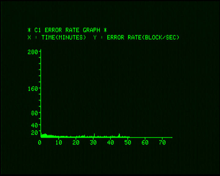

Anscheinend hat er Glück gehabt, aber die Einstellung der Servos war teilweise ziemlich weit daneben. Das ist mit den in den SM beschriebenen Vorgehensweisen nur annäherungsweise zu optimieren. Hier lagen z.B. Focus offset um gut 30% und tracking offset um ca 20% dabeben. Fehlerraten um 300/s (tendenz ansteigend zur Aussenseite, da der Höhenschlag ggf. noch dazu kommt. Der Jitter war entsprechend viel zu hoch.
Mit einem CD Decoder wie diesem Kenwood ist das alles schnell geprüft. Sehr empfehlenswert für alle, die besonders die alten und ganz alten CDP regelmäßig reparieren.

Die Linsen sind nicht selten über einen Absatz ziemlich genau eingepasst, was eine Neumontage vereinfacht.
Das Ergebnis ist jetzt absolut OK, C1 Fehlerraten:

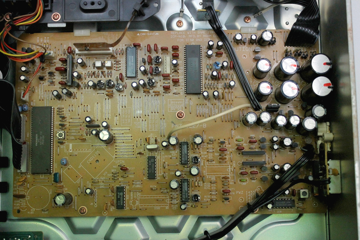

Jetzt muß er nur noch "getunt" werden. Was bietet sich da an? Bessere Elkos, oder jeweils einen Wima drüberlöten? Die beiden SIL-OPA sollten wohl auch raus, oder?

Ich sehe diverse Aufdrucke von unbestückten Bauteilepositionen auf der Platine. Kann man da nicht wenigstens polierte Flusskieselsteine von halbwegs passender Formgebung draufkleben?

Wofür ist eigentlich der kleine Mikrotaster rechts neben dem großen IC4?

Second play Taste für Tuner und Modifizierer....Direkt an der Baustelle.
oder Testmode....
