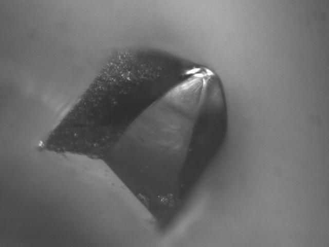

Wenn die Nadel der Übeltäter gewesen wäre, dann müßte der gesamte Verlauf der Flanke beschädigt sein. Hier ist nur ein punktueller Defekt vorhanden, der kann durch alles mögliche verursacht worden sein.
Der Shibata Schliff ist eigentlich ein eliptischer Diamant, dem an der Vorderseite noch 2 Fasen angeschliffen werden, dadurch verringert sich der seitliche Verrundungsradius, hier sieht man das ganz gut:
[Bild: AT20-neu-20x-c.jpg]
Der Vorteil der Microridge Nadel besteht darin, dass die angeschliffene Kante recht schmal ist. Bei Verschleiß ändert sich zumindest zu Beginn kaum der Verrundungsradius, erst wenn die Kante abgeschliffen ist, wird der Radius größer.
Lukas
[-] 1 Mitglied sagt Danke an lukas für diesen Beitrag:
  • 0300_infanterie
