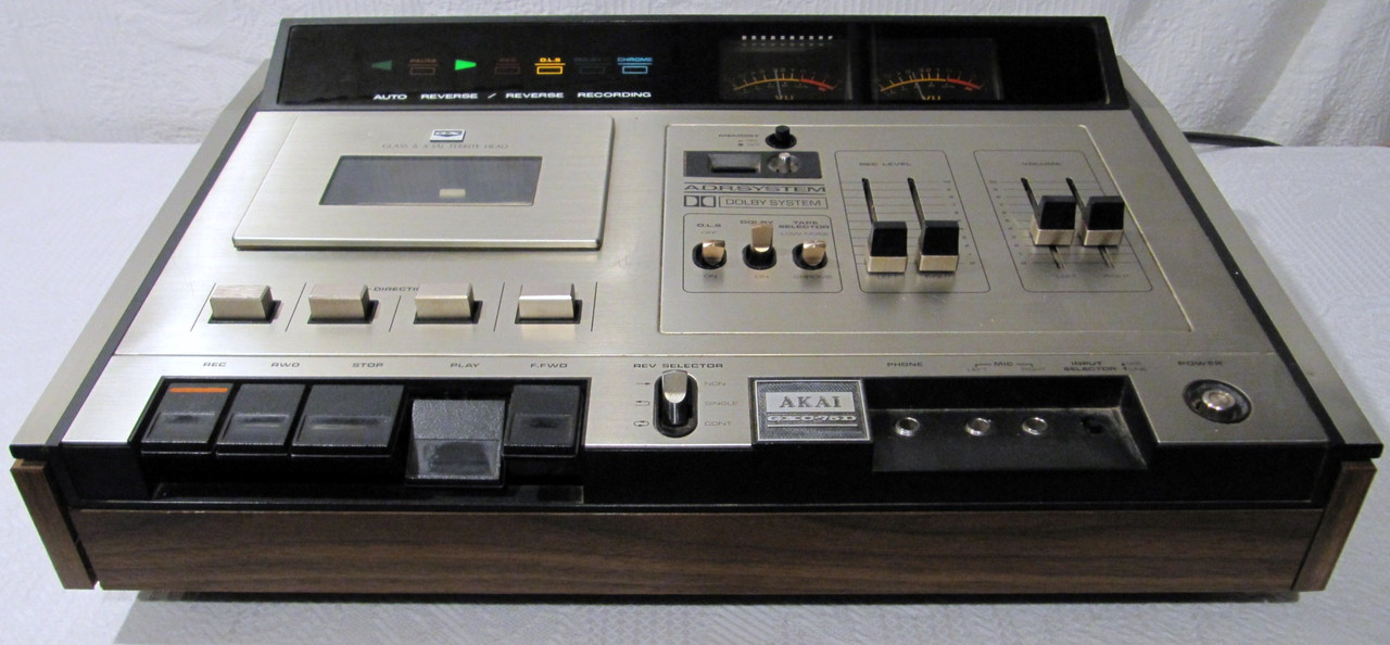

Aiwa 1800 Kult äähhh ne Pultdeck
Weil das hier grad so Lustig ist wollt ich Euch mal drann teilhaben lassen  Lol1
Aus Frickelfritzes Bastelbude direkt auf meinen Tisch.

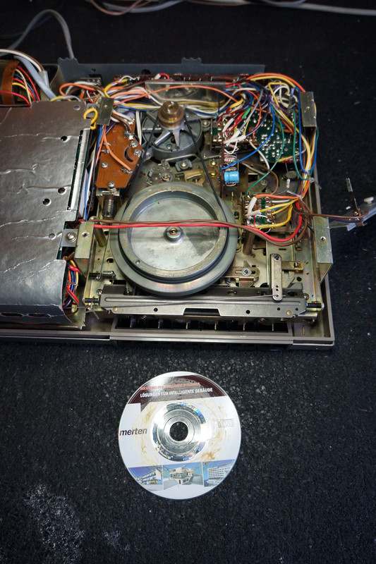

also dann den Bodendeckel abgenommen und da mußte ich dann schon schmuntzeln LOL
CD goes Tapedeck LOL
[Bild: DSC05020.jpg]
weil er wohl keinen passenden Flachriemen hatte, hat er einen 4 Kantriemen genommen und damit der nun nicht runterrutscht ne CD auf das Capstangewicht geklebt, schlaues Kerlchen Thumbsup
[Bild: DSC05021.jpg]
Schnell mal nen neuen Idler und ein stärkeren Riemen für´s Umspulen drauf gemacht, das funzt auch schon sehr gut nur muß ich erstmal n passenden Flachriemen orden.
[Bild: DSC05022.jpg]
