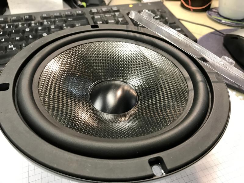

Ach Gottle, ist der putzig Lol1

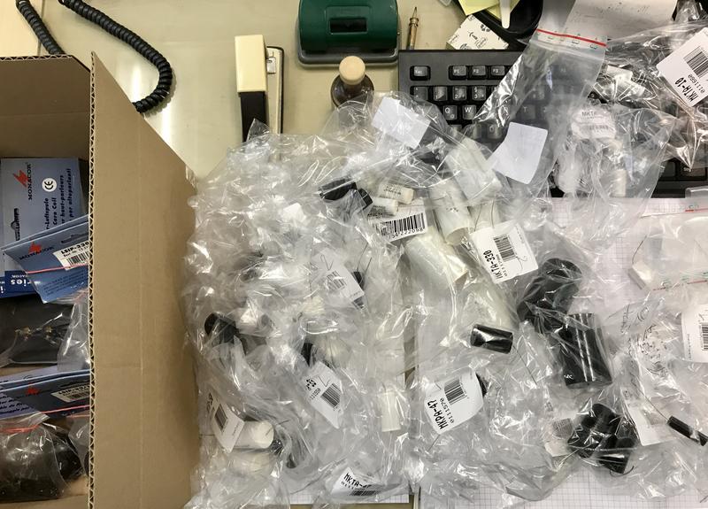

Habe einfach mal querbeet bestellt...

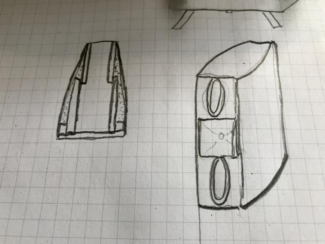

[Bild: 03802-FE1-DAF2-4414-96-CC-2198-DDBB996-F.jpg]
#72
Ähnlichkeiten mit bereits bestehenden Wochenendbasteleien sind nicht beabsichtigt und „rein“ zufällig… wie soll man das auch anders machen, wenn man 6,5“-Treiber einsetzt… LOL
#73
Doch eher so…
[Bild: 223-F0602-F416-44-BE-92-AE-704-C9-D431-B2-B.jpg]
Soll heißen, die Seitenteile bestehen aus jeweils 2 versetzen Mdf-Brettern welche anschließend von dünnen Brettern "eingeschalt" werden. Anschließend den Boden entsprechend der Form zusägen, aufkleben, dann mit Sand die Hohlräume auffüllen und mit dem Deckel verschließen. So der Gedanke LOL
#74
Denk auch an die Sandkammer fürs Hörnchen, das klingelt sonst gar arg.
#75
Jouh, is' klar. Momentan bin ich noch unschlüssig, ob es ein MRH-180 mit 70° oder doch eher ein MRH-170 mit 80°-Abstrahlwinkel werden soll Denker
