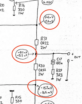

Hallo Gemeinde,
habe mir hier wiedermal ein Problem eingetreten. Ein Freundschaftsdienst sollte es werden, jetzt beiße ich leider kleine Ecken aus der Tischplatte.
Ja da Gerät polarisiert. Es wird im Netz viel dazu geschrieben. Darum soll es hier nicht gehen.
Mein Problem 1 Kanal funktioniert nicht.
Es liegt kein Ruhestrom an. Wird hier wohl hier über Alle beteiligten Bauteile habe ich schon vermessen/geprüft bzw. ersetzt. So viele sind es nicht.
Ich finde einfach das Problem nicht. (ok man könnte sagen das Problem sitzt vor dem Verstärker.)
Spannungen messen sich alle ähnlich wie angegeben. Nur über/an R30R31 messe ich nichts. Rot eingekreist.
So hier erst mal die Schaltung, ist zwar vom A1 aber fast identisch nur R6/R11 ist anders 5,6 Mohm
Danke für eure Hilfe.

Da stelle mer uns ma widda janz dummm ...
Wenn über R30/31 keine Spannung zu messen ist, fließt durch den Längszweig dieser Junx mit TR9/10 kein Strom. Dafür reichts aus, wenn einer dieser beideiden gesperrt ist. Also deren Ansteuerung checken.
Ruhestrom heißt doch nur ein wenig Vorspannung, damit bei Ansteuerung möglichst wenig überschritten werden muss ...
edit wenn die Ansteuerung da is, könnte nur ein BE kaputt oder ne Lötstelle oder ein Leiterzug schadhaft sein.

Sehe ich genauso: einer der Endfransen wird ziemlich tot sein.
140mV bedeuten in etwa 700mA Idle, was bei 24V rund 20 Watt sind,
die kontinuierlich abgeführt werden müssen. Da das DING keine Temperaturreglung hat,
bedeutet ein Hitzestau zwangsläufig den Tod.
EDIT: Zumindest ein 100°C Thermostat sollte nachgerüstet werden.

Verfolge doch mal mit dem Oszi das Signal. Dann solltest Du weiterkommen. Du hast ja den gesunden Kanal als Referenz.

So, habe nochmal alle Spannungen überprüft. Es kann eigentlich nur noch einer der beiden Endtöpfe sein. Daher habe ich 2 Paare bestellt. (Mj15003/4) Werde berichten. Es wurde schon mal an dem Gerät gearbeitet, dabei wurde am rechten (derzeit intakten) kanal ein END-Transistor erneuert.

(13.07.2020, 19:45)JHVfanatic schrieb: Verfolge doch mal mit dem Oszi das Signal. Dann solltest Du weiterkommen.
Vor diesem Schritt sollte gleichspannungsmässig alles einigermaßen im grünen Bereich liegen. Sonst kann man sich das Sparen.

Für welche Betriebszustände gelten die jeweils beiden Spannungen und ist die obere Spannungsangabe an +Out 80mV?

Oben rechter Kanal unten Linker Kanal steht zumindest so in Plan von Mark Hennesy.
Der eine Kanal wird auch wärmer als der andere, angeblich.
Da R14 einmal 1x 460 Ohm und 1x 680 Ohm ist. Wozu soll das gut sein?

R14 ist nur für die Brummsiebung, würde den auf den höheren Wert ersetzen, mit der grundsätzlichen Funktion hat der nix zu tun.

R13/14 sind die Arbeitswiderstände der Z-Dioden, welche die Versorgungsspannungen der Differenzverstärker festlegen, anders ausgedrückt sie bestimmen den AP der Z-Dioden und deren Stromlieferfähigkeit. Wenn an dem einen Kanal noch eine zusätzliche Last hängt, könnten unterschiedliche Widerstandswerte Sinn machen.
Noch ein wenn: Wenn die Kanäle gleich dimensioniert sind, sollten die gemessenen Spannungen sehr ähnlich sein. Da scheint der obere Spannungswert an +Out etwas zu groß.
R6/11 legen nach meinem begrenzten Verständnis der Schaltung den AP fest. Da kann nach den Daten der eingesetzten Transistoren schon mal variiert werden.

Ja, aber nicht links und rechts. Holger hat recht. An der linken Seite hängt die "Vorstufe" mit dran, deshalb ist die unterschiedliche Auslegung.
Das ist schon sehr sparsam gestaltet.

So der Tischgrill läuft wieder. Kessler hat sehr schnell geliefert. Es waren wirklich die Endstufen-Transistoren. Beide erneuert... und läuft. Sowas ist mir noch nicht unter gekommen.
Lt. Messgerät sind die Transen in Ordnung. Ich bin Ding hoffentlich morgen los und der Besitzer happy. Hoffentlich ist da nicht gleich wider was hin.
Danke an alle Beteiligten. Eines weiss ich, wenn nochmal jemand mit ähnlichem Gerät kommt, dann erfolgt die Reparatur wohl ohne mich.

Ein "Problem" besteht darin, dass die Arbeitspunkte (gerade links zu rechts) nicht einstellbar, sondern durch Bauteiltoleranzen vorgegeben sind. Optimale (und vor allem gleiche) Bedingungen müssen also durch "Selektion" gewisser Bauteile hergestellt werden.
Nicht unbedingt das "absolute" Einsteigerprojekt, wobei ich die beinahe zu erwartenden Unterschiede in der "Qualität" der Kanäle noch gar nicht ins Spiel bringen möchte. Die interessieren bekanntlich so gut wie niemanden. Die Musik muss spielen.....das reicht.

(16.07.2020, 17:53)applecitronaut schrieb: Es waren wirklich die Endstufen-Transistoren. Beide erneuert... und läuft. Sowas ist mir noch nicht unter gekommen.
Lt. Messgerät sind die Transen in Ordnung. Was war denn das fürn Meßgerät? Die Problematik nötiger Ströme und Spannungen bei Messungen an Leistungstransistoren hatten wir hier schon mehrfach. Ein Kennlinienschreiber hätte die Fehlfunktion gezeigt ...

War natürlich nur ein Multimeter / Chinatester. Bei beiden war der Transistor in Ordnung. Kennlinienschreiber habe ich natürlich nicht. Hinterher ist man immer schlauer. Der Fehler passiert mit nicht nochmal.
