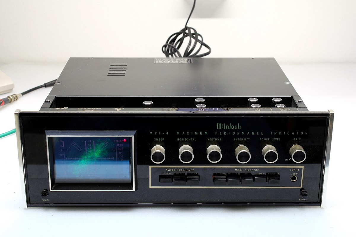

In erster Linie geht es hier um die C33 Vorstufe. Am MPI 4 gab es neben einer ziemlich altersschwachen Röhre ein paar gammlige Kontakte und gammlige Buchsen. Ausserdem mussten einige Einstellungen (L zu R) abgeglichen werden. Ansonsten ist das Ding "OK". Eine neue Röhre sollte er sich aber dennoch anschaffen, da die Emission schwach ist, und ich eine Regenerierung nur mit seiner Zustimmung durchführen werde. Da ich für diese Röhre keinen Adapter habe, wird der Aufwand auch ziemlich gross werden, da einer angefertigt werden muss.
[Bild: mpi.jpg]

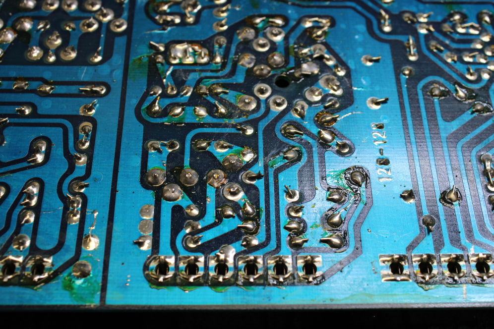

....Handarbeit ? :
[Bild: m2.jpg]

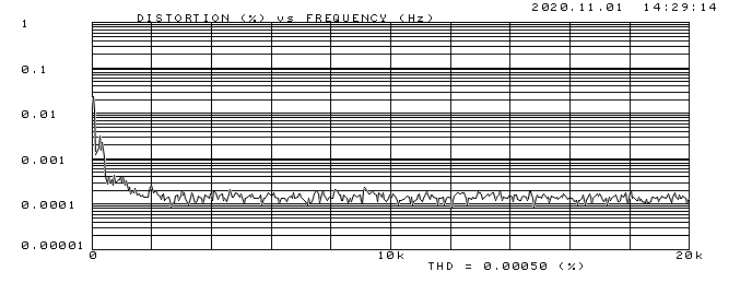

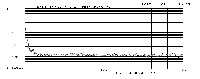

THD&N vs Frequenz, 500mv rein, 1V raus, 80KHz bw, L&R:
[Bild: m3.jpg]

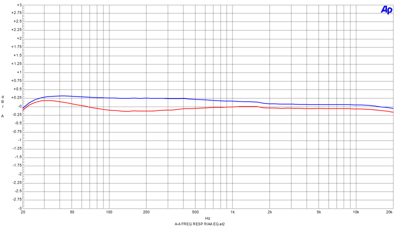

Entzerrung L & R:
Kleine Differenz durch Bauteiltoleranzen. In Relation zu TA-Systemtoleranzen völlig belanglos. Die Eingangskapazität beträgt lediglich 65 pF  (47K)

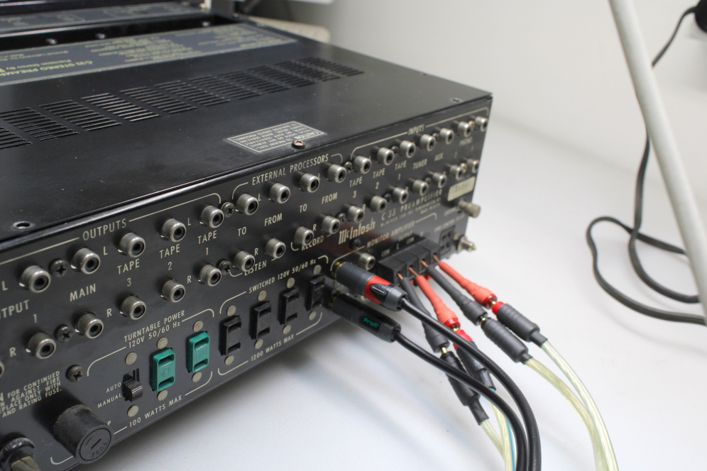

Der C33 ist strenggenommen ein Vollverstärker, da man  eine kleine Endstufe integriert hat. Wenn man mit relativ wenig Leistung auskommt, kann man das Gerät durchaus ohne separate Endstufe betreiben.
[Bild: p3.jpg]
Für die Messung wurde die kleine Endstufe  isoliert angesteuert. Also ohne den eigentlichen C33. (extern in).
[Bild: p7.jpg]

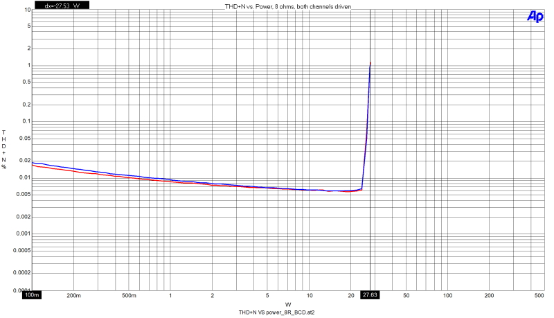

[Bild: p2.jpg]
Rund 27W x 2 stehen an 8 ohm Last bereit. Das ist für viele Lautsprecher genug, wenn man keine Parties feiert.
