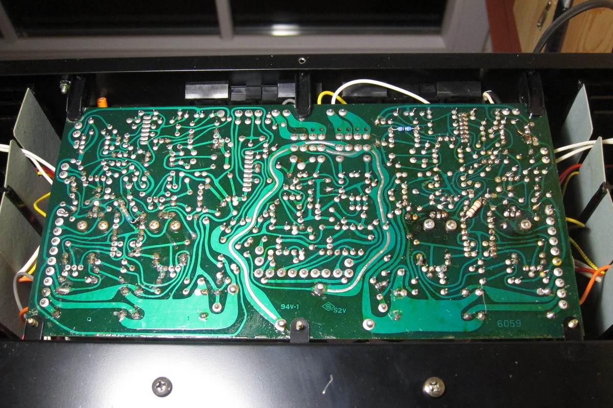

Na gut, dachte ich mir, schaue ich mal von "unten" rein, denn als elektrotechnischer Laie war mir beim ersten Blick von oben nicht klar, was der Grund sein könnte:
Klarer Fall, da ist wohl mal etwas ausgetauscht worden, vermutlich, nachdem etwas durhgebrannt war. Ich sehe veränderte Lötstellen am upa 63H FET, einigen Widerständen sowie zwei NPN Transistoren. Einmal auf der anderen Seite nachschauen:

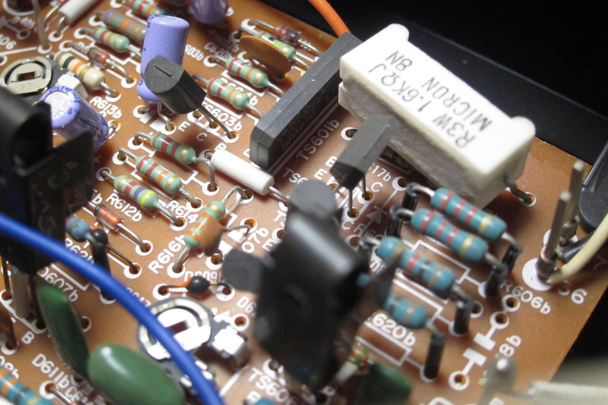

Auf TS601a (Bild oben) ist jetzt ein uPA 68HA verbaut, wo auf der anderen Seite (TS601b) noch der originale uPA 63H sitzt, s.u.:

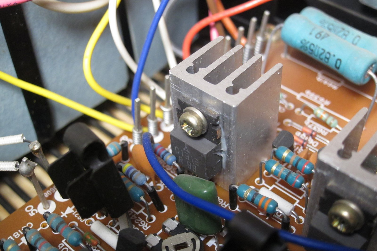

Die originalen NPN Transistoren auf TS608/9 b waren Delta C1913 R 88. Die konnte ich bisher im Netz nicht wieder finden, nur diese hier: http://www.datasheetbank.com/C1913-Datas...DF-Iscsemi
Auf TS608/9a sind jetzt diese hier verbaut, stimmen die?:
Meine erste Hoffnung wäre, dass ich nur den FET tauschen muss, vom uPA 68HA zurück zum richtigen uPA 63H. Oder bin ich da zu naiv und es liegt noch an anderer Stelle? Freue mich sehr über eure Unterstützung, will das Gerät gerne wieder fein hinbekommen! Was meint ihr, wird das was? Eigentlich klingt der sehr schön, etwas weniger Bass als erwartet bei der Nennleistung, aber dafür echt tolle Mitten. Und sieht natürlich klasse aus.

Der BUX85 gehört da nicht rein. Während einer früheren Reparatur wurden Transistoren miteinander kombiniert, die mit Sicherheit nicht zusammenpassen. Ob das Rauschen damit zusammenhängt, müsste geklärt werden, aber die Verzerrungen werden mit Sicherheit deutlich zu hoch ausfallen.

Mit dem Bux sehe ich es genauso, ist ein langsamer HV-Schalter.
Die Doppel-FETs 63/68 sind sich recht ähnlich und nach meinem Bauchgefühl nicht für den Rausch verantwortlich. Eher verdächtig wäre der Doppel-Transistor 2SC1583.

Hallo, danke für deine Einschätzung! Was sollte denn im besten Fall da als Ersatz verbaut werden? Den C1913 habe ich bisher nicht gefunden, gibt es noch kompatible Teile?

(11.12.2020, 12:43)changer schrieb: Den C1913 habe ich bisher nicht gefunden, gibt es noch kompatible Teile?
da steht nur C1913, weil bei jap. Transistoren immer noch ein "2S" davorsteht. Die komplette Bezeichnung daher: 2SC1913.
Meine Vergleichstabelle nennt als Ersatz 2SC2344,
fuer den Komplementaer 2SA913 -> 2SA1011.
Das "Delta" oben ist keins, sondern das Markenlogo des Herstellers Matsushita (Technics, Panasonic)

https://www.el-component.com/bipolar-tra.../2sc1913-r
Wenn ich das richtig verstehe, ist das gar nicht einfach, den zu ersetzen? Die ganzen 2S-C1913 Varianten unterscheiden nach ihrer Gleichstrom-Eingangsverstärkung, das würde schon eine Rolle spielen, oder? Da müsste ich dann erstmal wissen, welchen Wert der R 88 hat. Laut der obigen Seite irgendetwas zwischen 130 und 220.
Das sind die Werte vom BUX 85 https://www.el-component.com/bipolar-transistors/bux85
Die verlinkten Alternativen weichen meist in den Werten deutlich ab, natürlich weiß ich nicht, welche Werte richtig liegen müssen. Was ist ein langsamer HV-Schalter? Und demgegenüber der C1913r?
