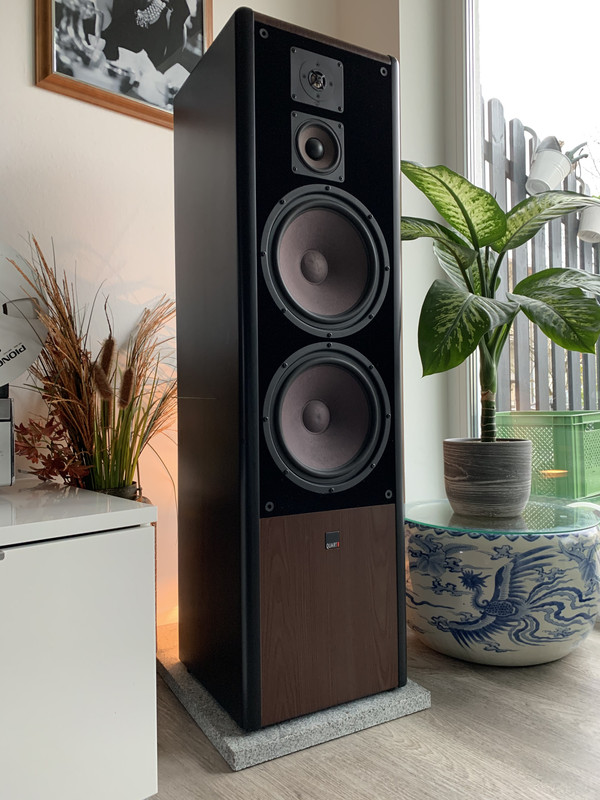

Ich war/bin extrem überrascht, wie bassgewaltig meine geschlossenen QUART 2200S sind.
Sind aber 4 Wege - die 2 Woofer arbeiten in unterschiedlichen Frequenzbereichen.  Dance3
[Bild: D721-D9-B9-46-B9-4-D22-A33-F-F84-F3033-BC41.jpg]

Boxen und Pattex?
Denker

Sorry, das Bild klebte noch an dem anderen.  Dash1

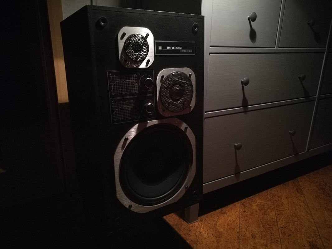

Universum System HIFI 6000, wohl Coral CX5...
Für mich sehr wohlklingende geschlossene 3 Wege Tröten:
[Bild: Universum_System_HIFI_6000_(Coral).jpg]

Ein Klingone?
#93
Ne,
Coral, Japan!

Die Universum (Coral CX5 tatsächlich) sind wirklich ganz interessante Lautsprecher. Und ein bisschen ein Geheimtipp, weil man bei all dem Schrott von den Versandhäusern nicht solch eine Qualität erwartet. Ein bisschen gespart wurde aber dennoch bei der Gehäuseausführung der Quelle Universum Variante gegenüber den Coral Modellen.
Klanglich haben sie einen schlanken Bass und deshalb ist es nicht verkehrt, wenn sie eine Wand im Rücken haben.
Nicht nur der Hochtöner ist technisch gesehen ein ziemlicher Leckerbissen mit Schwingspule aus Aludraht. Auch Tief- und Mitteltöner haben einiges zu bieten. Tolle Chassis.
Der Aludraht des Hochtöners sorgt öfter für Ausfälle an der Lötstelle der Anschlussfahnen. Man kann das Nachlöten mit entsprechendem Lot und Flussmittel.
