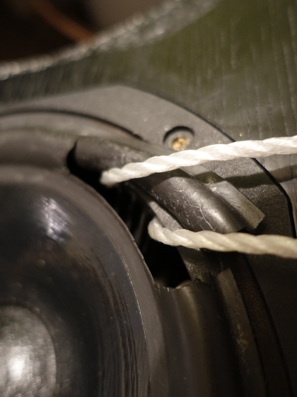

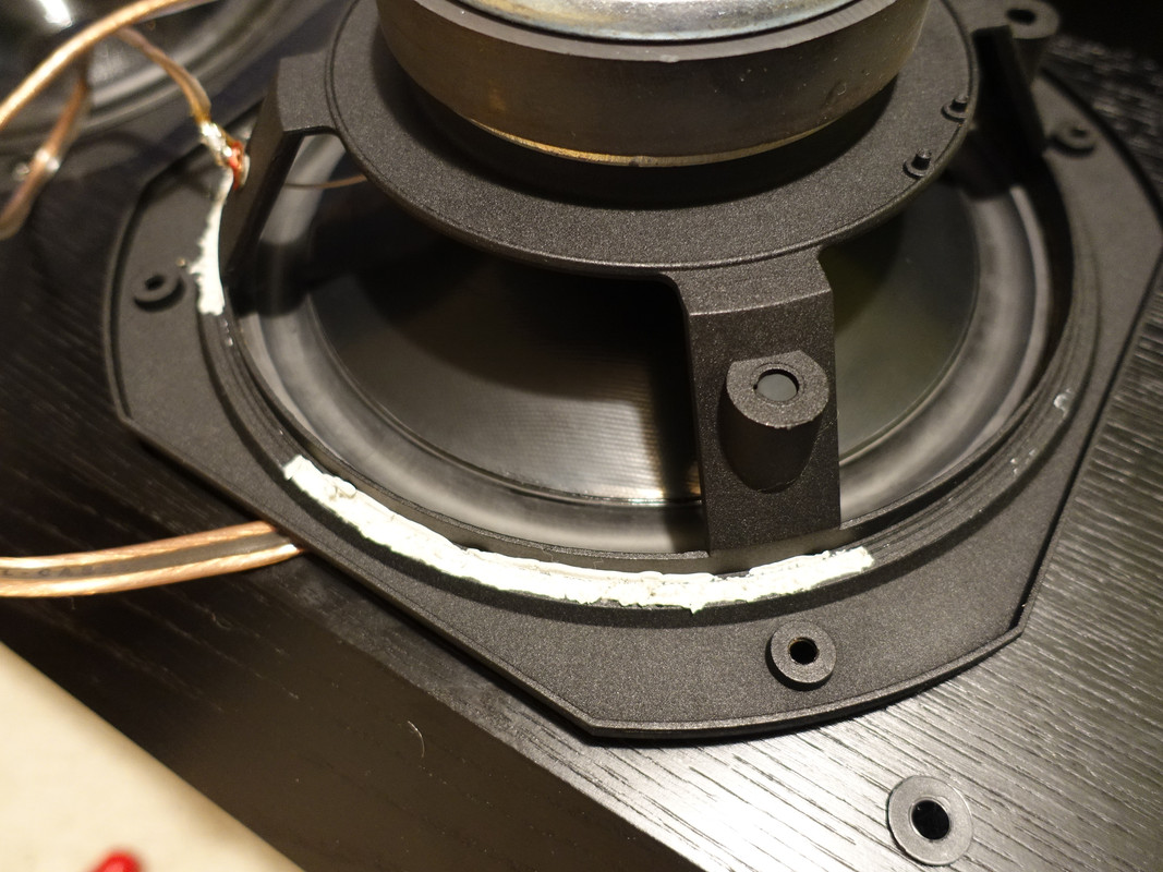

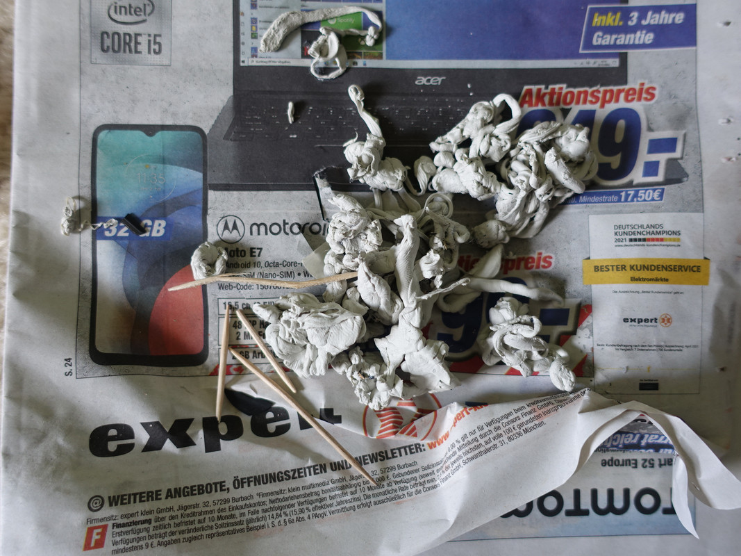

Ein Bass ist raus. Mit noch mehr Wärme an den Körben bei abgedeckten Membranen. Agedichtet wurde mit einer extrem flexiblen Masse, die nicht mehr klebrig ist und sich dennoch mit einem Zahnstocher gut aus den Rillen des Korbes lösen läßt...

Aber der kleinere, zweite, will ums Verrecken nicht. Bewegt sich trotz Zerren keinen µ. Merde.

Whoa.... mach das nicht so.... wenn der Korb sich verzieht, kannst Du das Chassis wegschmeißen...

Das sollte nur zum Lupfen dienen. Aber es tut sich nichts. Langsam gehen mir die Ideen aus...

Kannst Du Dir nicht eine Art Pressvorrichtung bauen?... so mit Gewindestangen und gegenläufigen Muttern... alternativ von hinten durch die Rückwand - nicht schön, aber der beste Weg...

Nur Geduld. Mit den Seilen, Gewindestangen und Holzplatten lässt sich da eine Zugvorrichtung bauen. Nicht die schönen Gehäuse beschädigen!

Bevor du Dynamit nimmst, versuche es erst noch mal mit einem Geißfuß, Schrauben mit Dübel reindrehen, die Chassis richtig erwärmen,
auf die Schallwand ein Holzbrett legen als Schutz
wenn du den Geißfuß ansetzt.
Denk je heißer die Chassis erwärmt wird desto
mehr kannst den Hebel ansetzen und drücken,
brauchst vielleicht ne 2te Person die dauernd
die Chassis erwärmt.
Oder ein dickes Seil wie schon probiert hast,
ne Schlaufe binden und mit dem Geißfuß hebeln.
Siggi
Beiträge: 10.668
Themen: 53
Thanks Given: 24.530
Brett zum Schutz mit Zeitung darunter drauflegen, Seil um das Brecheisen, langsam drücken.

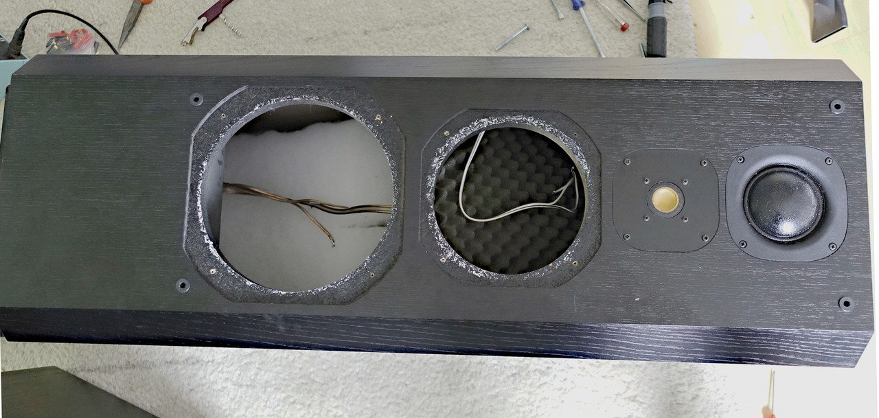

Es ist vollbracht...

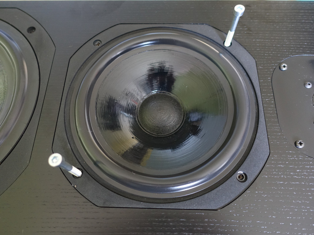

Ich habe es bei Chassis Nummer 2 - dem kleineren TT mit Wärme und metrischen Schrauben gemacht. Dann gezogen.
Ging mit sanftem Ruckeln. So sehen die beiden Kammern aus, wenn die Chassis raus sind.

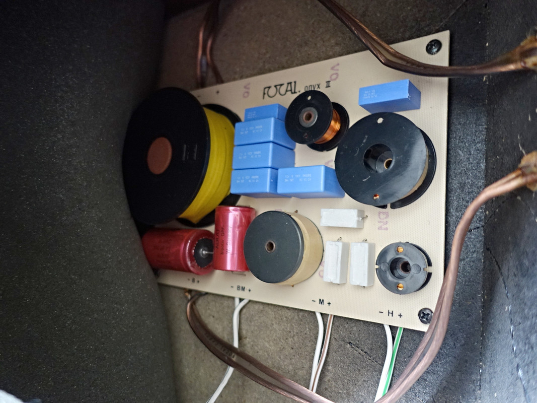

Die Weiche, unter der grauen Dämmmatte.
Beim kleineren TT der zweiten Box bin ich genauso vorgegangen. Beim großen TT dachte ich dann an die Hebelwirkung und habe die Inbusschrauben ganz vorsichtig reingedreht. Und siehe da, das Chassis hat sich sanft gehoben - ohne Erwärmung.
