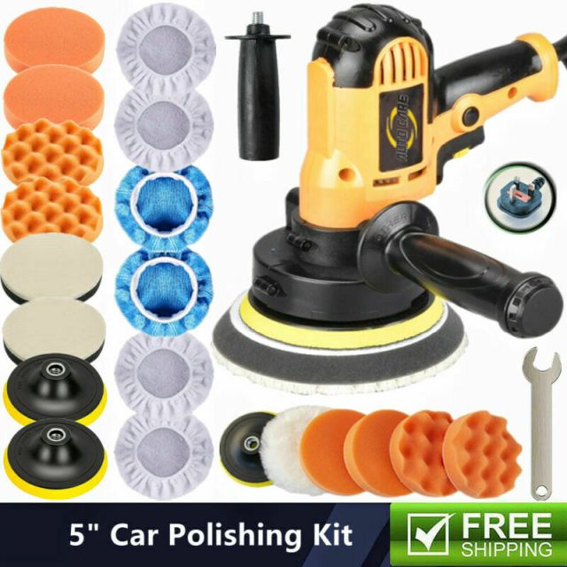

Da ich auch einige Polier-/Reinigungsarbeiten (nicht unbedingt Polyacryl/Polycarbonat)
anstehen habe, hab ich mir (Schande über mich) ein China Polierteil
(600W Poliermaschine Rotationspoliermaschine Polierer Schleifmaschine Politur Set)
mit viel Zubehör zum testen geholt - bin mal auf die Quali der Arbeitsmaschine gespannt, werde hier berichten, wenn ich Zeit dafür
erübrigen kann.
[Bild: Polish.jpg]
