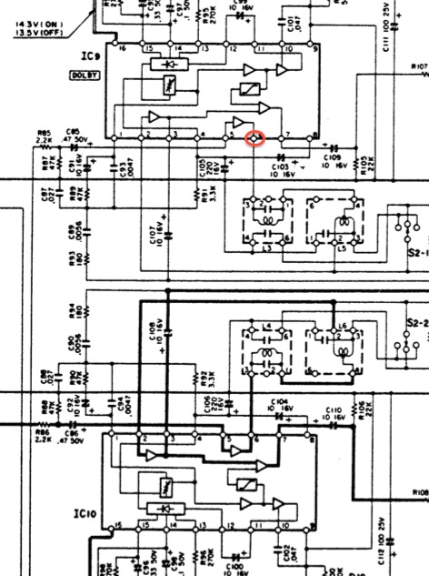

Also,
ich bin mal den Eingangsweg abgeschritten und an einem IC hängen geblieben:
[Bild: Fehler_kx-1060.jpg]
An Pin 5 von IC 9 ist mein Eingespeister Sinus noch zu sehen, an Pin 6 nicht mehr. EDIT: Ich habe übrigens auch gegoogelt und bin auf dieses Tool gestossen, keinen Plan ob es was taugt aber es kommt immerhin ein messbares Signal heraus: http://www.nch.com.au/tonegen/index.html
Analog habe ich das ganze auch an Pin 5 und 6 von IC 10 getestet, dort kommt das Signal leicht verstärkt heraus.
Ich hoffe nur ich hab die Pin`s vom IC richtig gezählt?
Woher bekommt man nun Ersatz? Das sieht ja nun nicht wie ein IC von der Stange aus?!? Schlachtgerät? Sehr ärgerlich das ganze!

Florian, das ist ein Standard-Dolby-IC, das als LM1011N überaus gerne kaputt geht (Unterbrechung). Davon habe ich ein größere Menge und kann Dir gerne eines zusenden. Gib mir Deine Adresse (wenn ich die nicht schon längst habe, mich aber nicht mehr an Deinen Nachnamen erinnere) per PN und schon kann es losgehen.

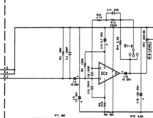

Also den schönen Sonntag mit dem Pleasantry tollen Pleasantry Wetter genutzt um am 1060 weiter zu machen.
Also der Wiedergabekopf und die Kabelverbindung bis zur Haptplatine sind ok, der Fehler liegt irgendwo im Bereich um IC 2 denn dort kommt kein Signal heraus.
Nun nachgelötet habe ich alles einmal, hat natürlich nix gebracht, aber es scheint schon einmal jemand daran gelötet zu haben?!?
Die Frage ist wie kann ich den Fehler weiter eingrenzen?
Und direkt die Frage an Armin, sollte auch dieses IC defekt sein gibt es dafür Ersatz? Laut SM ist das ein MPC566H3
Auf dem IC steht
Zitat:NEC µPC566H3 L96F
Wogegen auf IC 1 für den anderen Kanal
Zitat:NEC µPC566H3 L98G
seht.
Hier noch der entsprechende Bereich des IC`s:
[Bild: KX-1060%20Fehler%20Playback.jpg]
MfG
Florian
