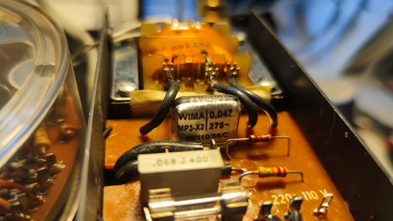

Aber erst einmal den Knallfrosch tauschen:

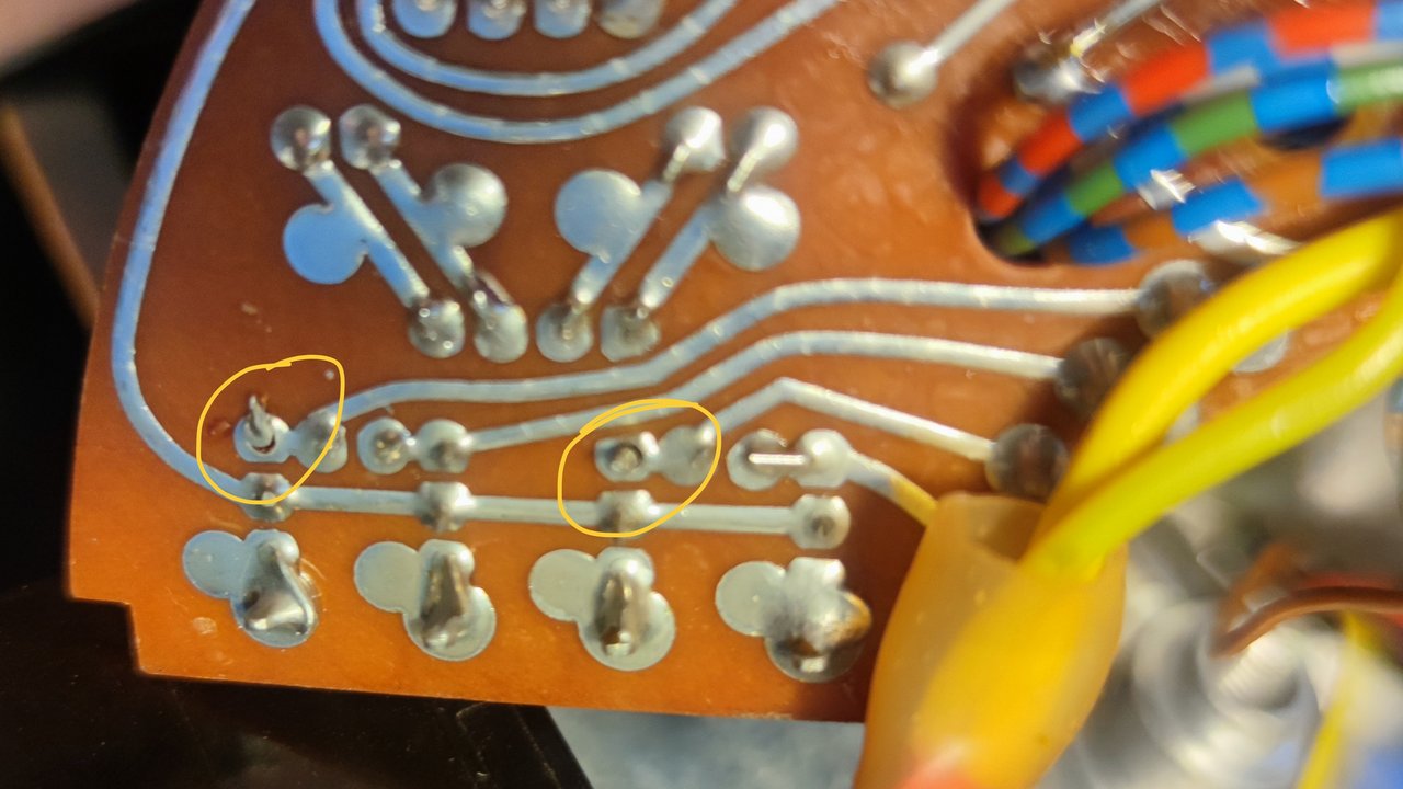

Nach ein wenig Forschen stieß ich auf folgenden Artikel im Dual-Board, bei dem es aber nach 5 Seiten zu keiner Lösung kam.
Nachdem ich eine Nacht darüber geschlafen habe habe ich mir einmal das Bord mit der Motorsteuerung genauer angeschaut und dabei folgenden Tipp von der ersten Seite beherzigt:
- hast Du mal versucht die Lötpunkte der Germanium-Spulentreibertransistoren nachzulöten? Manchmal haben die auch ein Kontaktproblem nach all den Jahren.
Und: Bingo!
Klar zu sehen, dass zumindest zwei der Lötpunkte Probleme hatten. Ich habe diese und alle anderen nachgelötet und der Motor dreht wieder. Und wieder einen Dual gerettet!

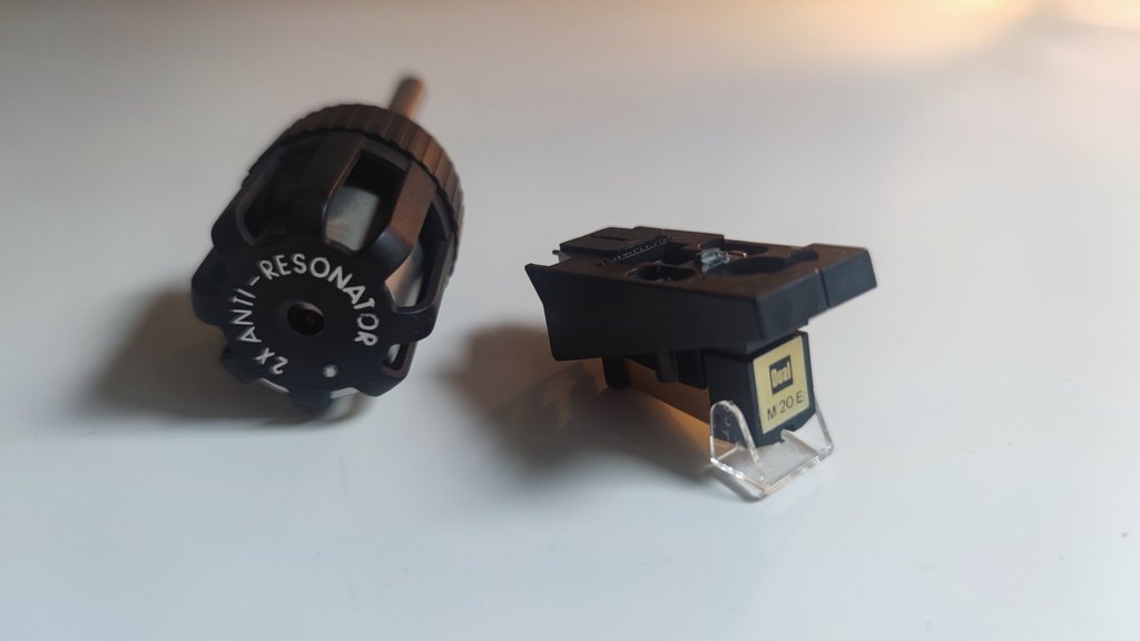

- Anti-Resonator in der Ersatzteil-Kiste suchen und einbauen
- System installieren

... aber auch die Viererreihe obendrüber über deinen Markierungen sehen auch schon ziemlich nach Kaltötstelle aus.
Kalö's suchen bei solch alten Geräten ist nie ein Fehler .....

(22.08.2022, 17:32)ted_am_see schrieb: ... aber auch die Viererreihe obendrüber über deinen Markierungen sehen auch schon ziemlich nach Kaltötstelle aus.
Danke für den Tipp - das Bild ist in dem Bereich etwas unscharf, ich werde die Platine aber noch einmal genauer inspizieren!

Ansonsten kann man ja den Anti-Resonator auch nachbasteln... (dazu habe ich vor Jahren mal einen Bericht im Dual-Board geschrieben).
Der reparierte AR erfüllt immer noch seinen Dienst in meinem 701.
Super Arbeit, Roland

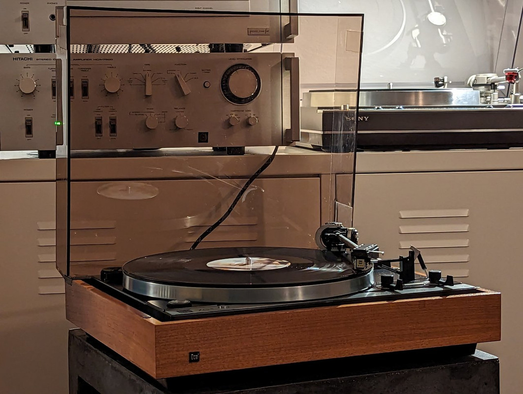

Moin zusammen,
was lange währt wird endlich gut, der 701 läuft einwandfrei und klingt mit dem M20E wirklich mehr als ordentlich.
Gruß Roland

...und sie sieht sogar noch ganz gut aus, die Fräse...freut mich, daß du es geschafft hast, und hoffe, daß sich dann auch ein Liebhaber findet, wo das Teil noch was rocken kann!
