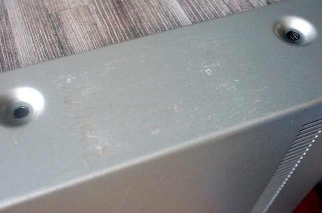

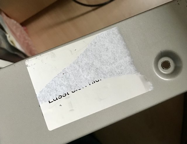

Wie bekomme ich am besten diesen „lässt sich nich Einschalten“ Aufkleberrest weg?

Muss schon ewig draufgepeckt sein.
Ceranfeldscharber? Einweichen mit ???
Am besten so wenig wie möglich scharfes oder abrasives wie Klingeln o.ä.
Kunststoffrakel zb am besten etwas anschleifen (schärfen) ggf vorher ein wenig Natron (Backpulver) mit Wasser mischen und einwirken lassen.
Es gehen auch Radiergummi ,einweichen mit Speiseöl, Butter oder Margarine,Spiritus (Alkohol) ,Wasser mit Spühlmittel etc

Das ist wirklich nicht ganz trivial ... das sind keine loesemittelhaltigen Kleber sondern Kleber, die auf "Tackifyern" basieren, also irgendwelchen dauerelastischen Harzen, die wie Katzenscheisse kleben und jetzt auch noch durch die Papierfasern zusammengehalten werden. Die kann man zwar gelegentlich etwas anloesen (Fette oder Oele - Ethanol eher nicht), aber letztendlich auch nicht wirklich gut.
Aceton und Essigester gehen fast immer - aber da wuerde ich nicht darauf vertrauen, dass der Untergrund das mitmacht. WD40 muesste eigentlich auch gehen.
Aber - Kaelte hilft - die Harze kleben bei Kaelte deutlich schlechter und lassen sich dann eher mit einem scharfen Holz- oder Kunststoffspachtel ab/wegschaben. Kaeltespray von innen waere ideal - aber eine Stunde draussen bei 0 Grad hilft bestimt auch schon. Draussen arbeiten - das Blech wird innen sonst SOFORT wieder warm.

abseits jeder geschwollenen Theorie habe ich die besten Ergebnisse
mit "Kontakt 61" erzielt - besser als Etikettenlöser, Orangenöl und
was weiß ich noch alles.

Auch eine gute Idee ,ich weiß halt nicht wie die Lösungsmittel von Kontaktchemie mit Lack "reagieren"
Kunststueck ... das besteht aus C6 und C7-Alkanen und ein bisschen unpolarem n-Butanol, wenn das fluechtige i-Prop verdunstet ist.
Daher der Tipp mit WD40 ... das sind auch nur Alkane und ein paar zyklische KW.

Mmhh, hätt nur Teslanol T6 u. Kontakt WL (der Nachspüler) da..
WD 40 ist nichts anderes als Petrolether (verschiedenen Kohlenwasserstoffen), da tut es dann auch schnödes Petroleum oder von mir aus, auch Diesel
(20.01.2025, 14:07)nice2hear schrieb: Mmhh, hätt nur Teslanol T6 u. Kontakt WL (der Nachspüler) da..
Einfach mal an einer "unsichtbaren" Stelle probieren
(20.01.2025, 14:25)HisVoice schrieb: WD 40 ist nichts anderes als Petrolether (verschiedenen Kohlenwasserstoffen), da tut es dann auch schnödes Petroleum oder von mir aus, auch Diesel
Naja ... der verschiedene Geruch von Benzin, Diesel und WD40 sagt Dir schon, dass das nicht so ganz dasselbe ist und sich vor allem in der Reinheit, im Siedepunkt und letztendlich auch in der Toxizitaet massiv unterscheidet.
Am ehesten mit WD40 in seiner Reinheit vergleichbar ist noch das aromatenfreie Alkylatbenzin fuer Kettensaegen und Fadenschneider.
Democracy Dies in Darkness
Feuerzeug- oder Reinigungsbenzin - beim Drogeriemarkt oder Zigarettendealer Ihres Vertrauens.

Wo habe behauptet, dass es dasselbe ist ? Meine Aussage war das WD 40 keine anderen Eigenschaften wie Petroleum oder Diesel aufweist ,wenn es darum geht zb zu entfetten ,oder reinigen!
Von Benzin war nie die Rede .
Leute, der Threadersteller hat mich gebeten dass alle „sachlich“ bleiben.
Also mit Spiritus war draußen in der Kälte kein Blumentopf zu gewinnen. Sad
Spiritus ist Ethanol, d.h. protisch und damit viel zu polar. Stand schon weiter oben, dass das nix bringt.
Daher die Frage nach WD40 (innen, warm) oder mechnisch (draussen, kalt).
Wenn wirklich gar nix geht => Aceton oder Essigester gehen immer, aber das muss man vorher ausprobieren - das macht nicht jeder Lack mit.
(20.01.2025, 18:03)Pufftrompeter schrieb: Spiritus ist Ethanol, ....... Daher die Frage nach WD40 (innen, warm) oder mechnisch (draussen, kalt).
so, mechanisch nach ner kalten Nacht draussen hat das Papier entfernen lassen
[Bild: DSC04444.jpg]
die Kleberreste bleiben aber zurück.
nun gleich nach dem Aufwärmen mal sehen, was an "Flüssigem" zu Hause ist... WD40 halt nicht.

At n2h: Naja ... ggf. geht auch der Nagellackentferner Deiner Frau.
Aber auch das Zeug musst Du irgendwo testen, ob's den Lack anloest ... also eher von mechanisch uber harmlos bis aggressiv langsam austesten.
Alle Alkane und Oele/Fette werden das eher nicht tun - alle Ketone oder Ester schon eher. Was hast Du denn ueberhaupt im Hause?

(21.01.2025, 09:19)nice2hear schrieb: so, mechanisch nach ner kalten Nacht draussen hat das Papier entfernen lassen
Da kannst du auch jeden handelsüblichen "Rostlöser" versuchen ,aber da werden wahrscheinlich nur der Lösungsmittel mit den Kleberesten "reagieren" .
Aber sinnvoll ist natürlich, dass das unter Zuhilfenahme von Wärme passiert ,einfach den Föhn der Holden kurz ausleihen,und das Gehäuse unter den Kleberesten anwärmen.
Kälte ist bei "Aufkleber" immer kontraproduktiv.

Das ist Ethanol ... damit kannst Du aus den genannten Gruenden auf dem Kleber erfolglos rumrubbeln, bis Dir die Finger bluten.
