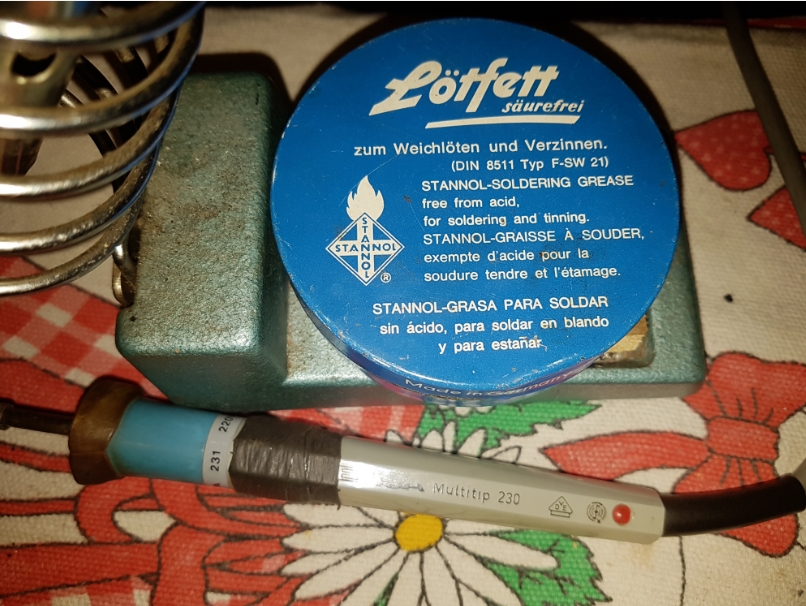

Vorstellung Ersa Multitip 230, 220V 15W:
hier mein Ersa Lötkolben aus dem Jahre 1974,
funktinoniert immer noch tadellos. Hatte ihn mal versehentlich
über einer Woche im Dauerbetrieb, dadurch ist der Fingerschutz
leicht verformt. Verschiedene Spitzen (NOS) sind auch noch vorhanden,
ebenso wie die Dose Lötfett.
Einzig der Halter ist neueren Datums.
Geht halt nix über deutsche Wertarbeit.

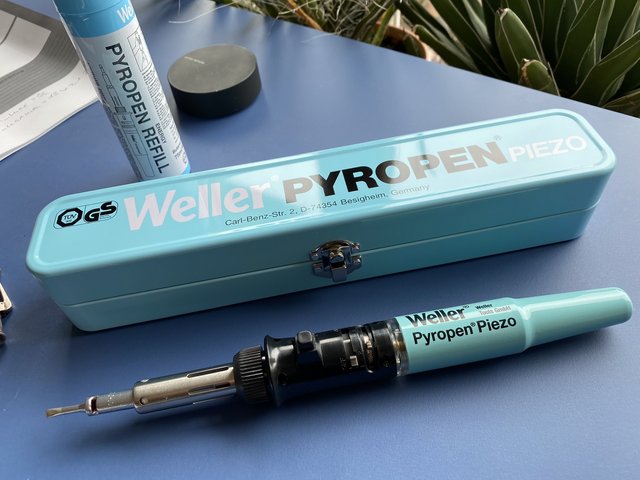

Küti™ goes wireless
+1
Der Griffschutz scheint mir nach über 40 Jahren quasi anvulkanisiert  LOL
Aber bei den aktuellen Lötzinnpreisen bin ich halb in Ohnmacht gefallen. 40€ für 1kg HS10.
Hatte doch ,erst neulich' bei Conrad nur 20 DM für 500gr bezahlt.

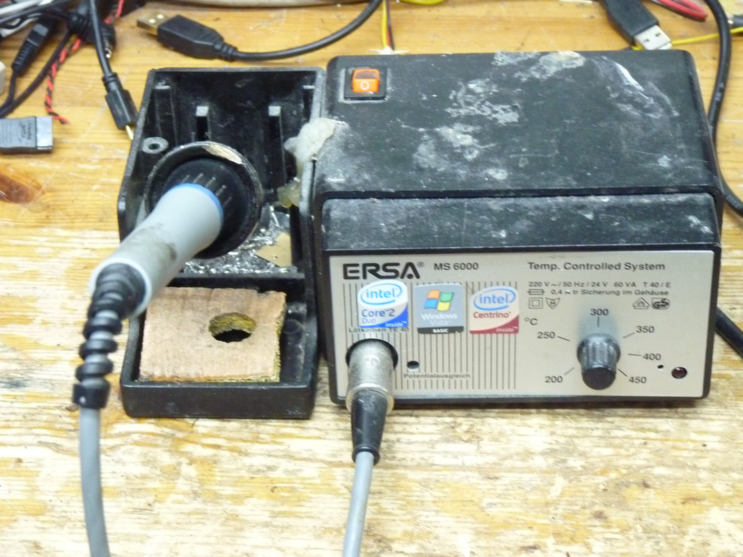

Multitip 230 habe ich auch noch als Ersatzkolben zu liegen -- nicht totzukriegen.
Standardwerkzeug ist eine
Ersa MS6000 -- inzwischen mit der dritten Kolbenheizung und auch Elkotausch im Gerät war vor nem halben Jahr nötig -- aber: *Ich schwöre drauf* !!
Läuft bei mir seit etwa 30 Jahren und ist einfach gut :-)

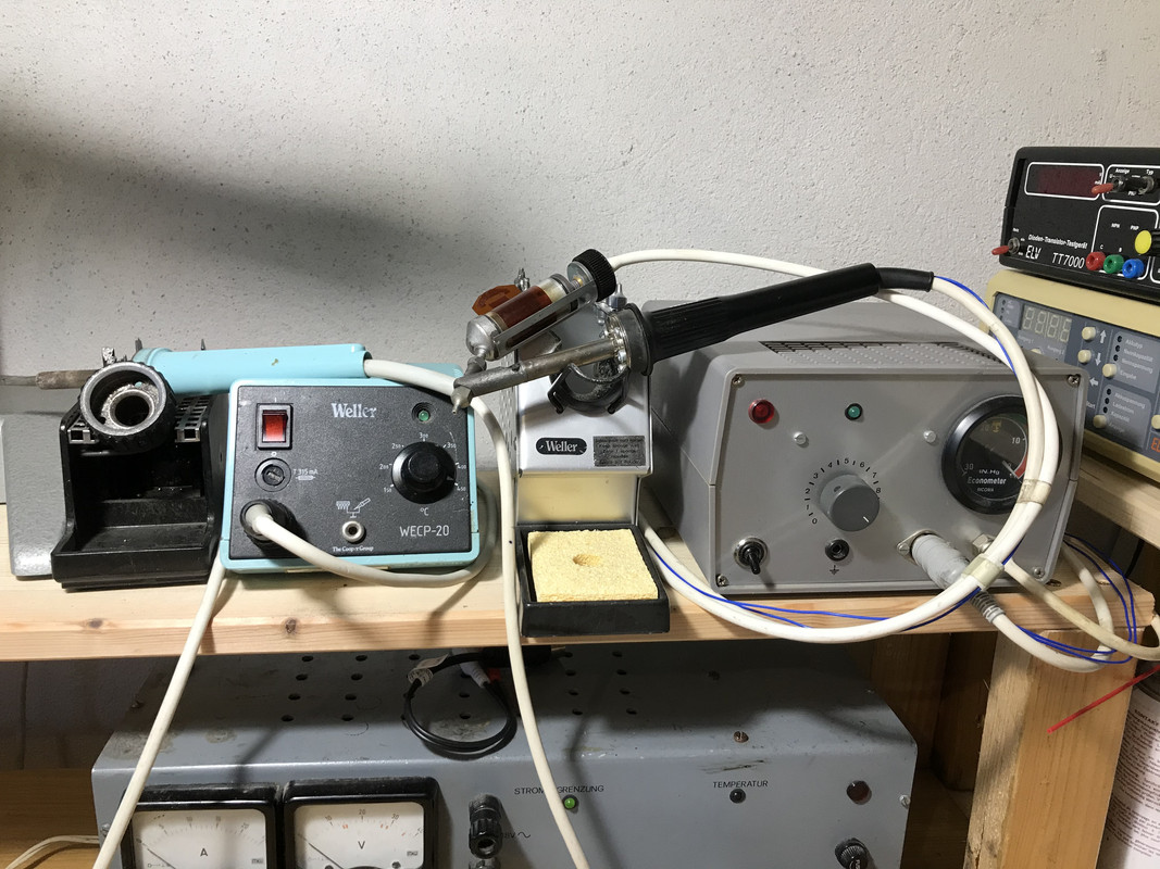

Hatte vor einiger Zeit von einem Bekannten folgende Kombi günstig erworben:
- Weller WECP-20 mit etlichen Lötspitze, Zubehör, Ersatzkolben und 2 Ersatzplatinen
- Weller Entlötkolben an Selbstbaupumpe/Heizeinheit
Funktioniert absolut fantastisch, wenn auch für meine Zwecke "überdimensioniert".

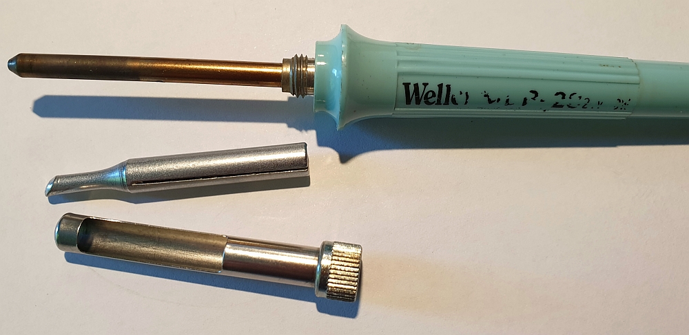

da hatte ich mich zu früh gefreut. Gestern auf einem Pfingstflohmi gewesen und diesen kleinen Fein-Lötkolben auseinandergebaut mitgenommen.
Kann mir jemand die Bezeichnung dieses kleinen Weller Lötkolbens nennen?
Ich kann das nicht nutzbringend entziffern.
[Bild: weller1.jpg]
Ich frage weil ich das Teil nicht zum laufen bekomme.
Da muss was falsch sein. Noch ein Adapter? Oder eine andere Spitze?
Mit der Spitze klappt es jedenfalls nicht die Hülse zu verschrauben.
[Bild: weller2.jpg]
Das dürfte ein MLR20 (24V 25W) sein. Die Anzahl der Elemente stimmt, nur die eigentliche Lötspitze ist die falsche. Lötspiten für MLR20/21 sind nicht mehr leicht zu bekommen, es gibt aber Adapter mit denen man die modernenren LT-Spitzen betreiben kann. Obe es sich lohnt ist schwierig, es ist halt ein alter Kolben mit eigentlich zu wenig Leistung.
Gruß Ulrich
(07.06.2022, 07:25)HiFi schrieb: [Bild: weller1.jpg]
Das ist eine Lötspitze für Ersa Multitip
