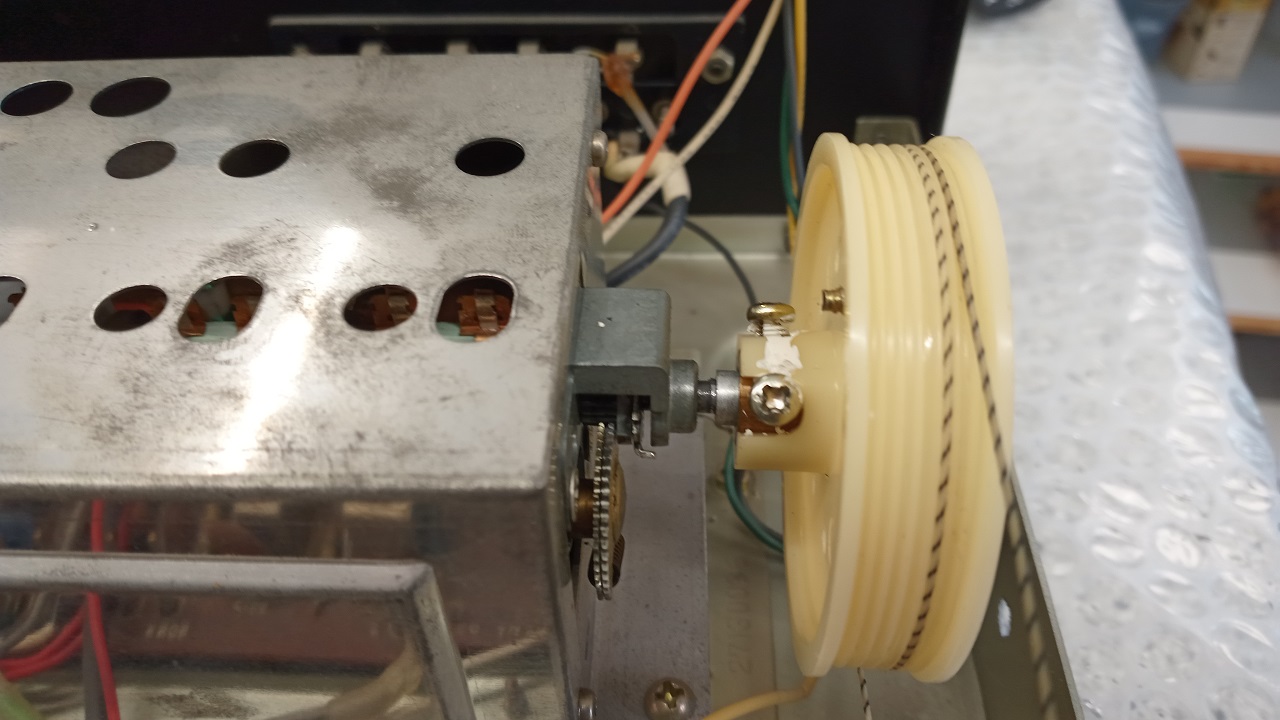

Beim Seil bin ich sicher, das es die richtige Spannung hat. Nicht zu viel, nicht zu wenig. Das einzige Teil, was etwas Spiel hat, ist die Scheibe mit den Anschlägen für Anfang/Ende der Frequenzen. Ich habe vorhin gesehen, die Achse, wo das Seilrad drauf sitz, kommt immer ein paar Millimeter raus nach mehrmaligem Drehen.
#30

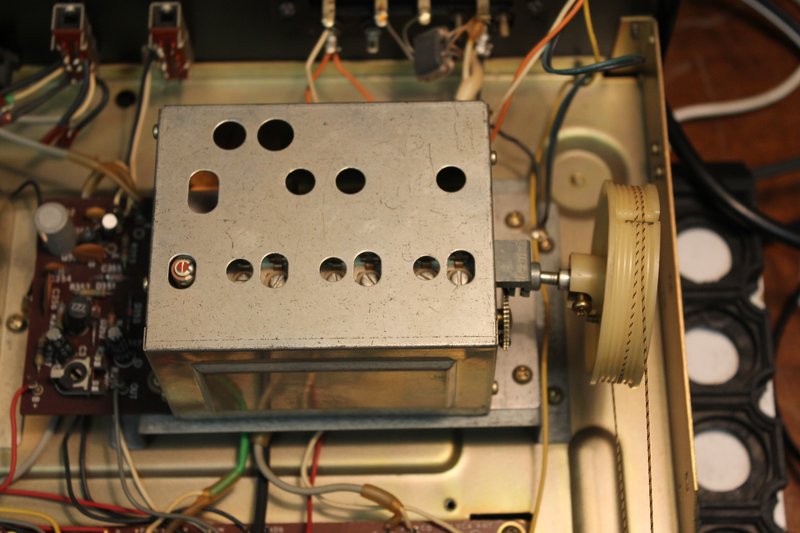

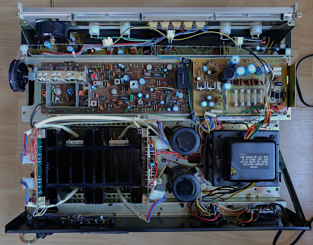

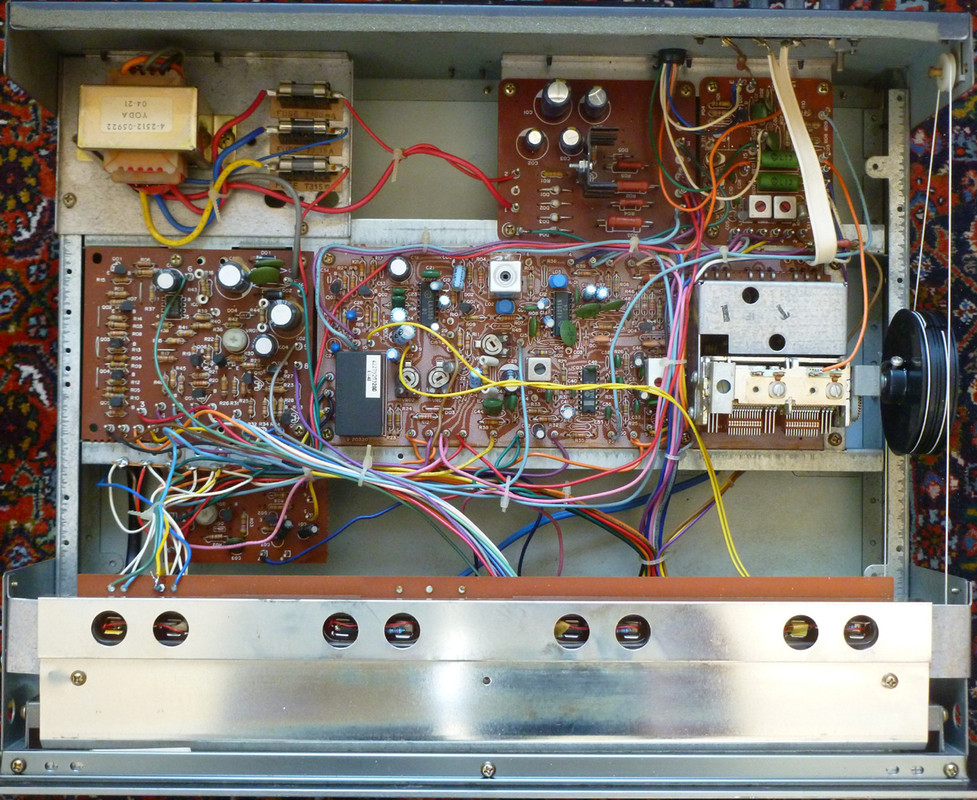

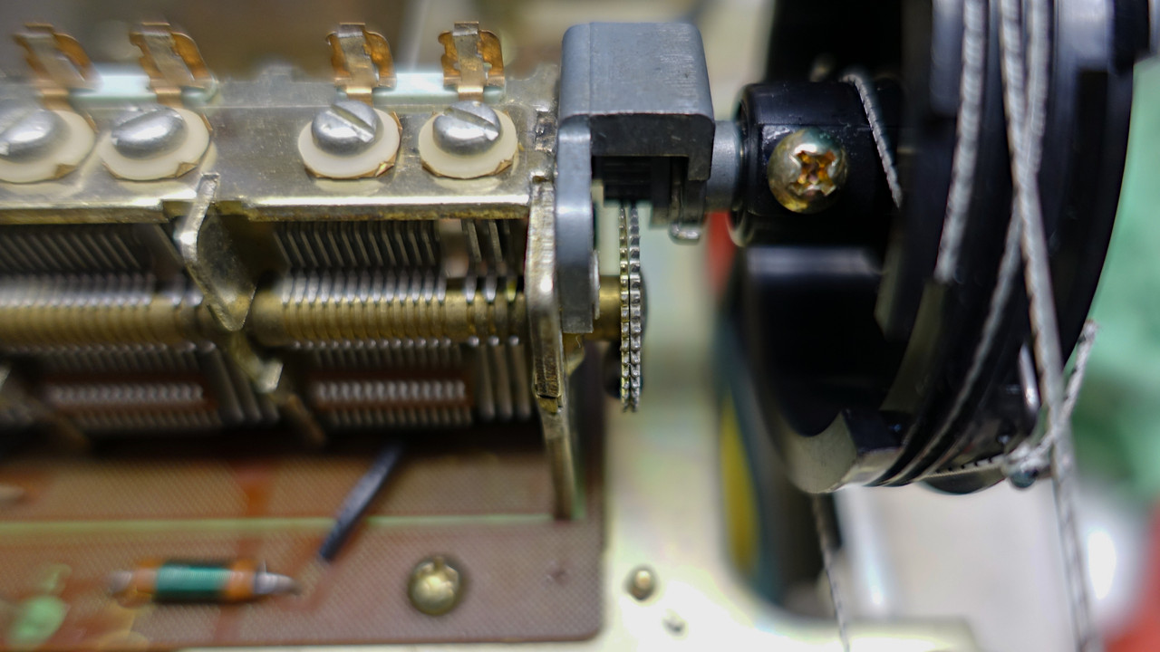

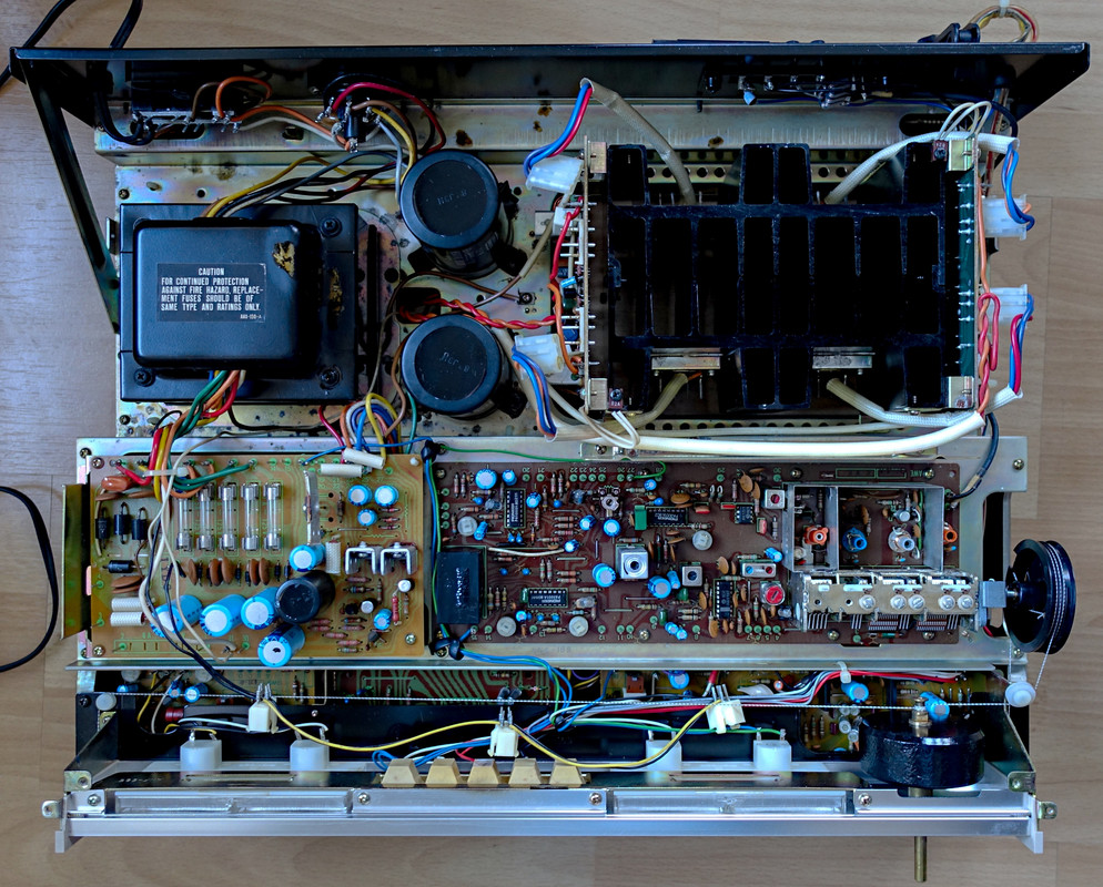

Habe eben nochmal Deine Draufsichtfotos des Innenlebens angeschaut. Dabei fällt auf, dass die Achse mit der Seilscheibe am Drehko deutlich schräg steht. Ursache ist der herstellerseits realisierte starke Zug des Seils auf die Seilscheibe und die primitive Lagerung der Achse. Das und Deine Beobachtung sind Zeichen für Verschleiß im Getriebe am Drehko.
Diese Problematik wurde vor einiger Zeit im Forum zu nem Onkyo T9 diskutiert, aber das betrifft viele Receiver und Tuner. Der Kostendruck auf die Hersteller hat eine mechanische Lösung verhindert, die den Zug des Seils von der Rolle abfängt wie auch eine solide Zweifachlagerung der Achse. Die relativ lange Achse hebelt deshalb im Laufe der Jahre das Getriebe kaputt.

Deine Erklärung ist schlüßig und wird es wohl auch sein. Ich habe vorhin noch einmal alles genau angeschaut. Die Getriebezähne der beiden Metallräder sind gut, zackenmäßig. Was auch nicht selbstverständlich ist nach den Jahrzehnten. Da habe ich schon anderes gesehen. Tatsächlich steht das Rad durch werksseitig leicht falsche Positionerung für die Zugkarft des Seils leicht schräg. Habe das noch einmal mit anderen Piofotos von mir verglichen. Und auch beim T9 hatte ich das Problem vor vielen Jahren - wenn mich meine Erinnerung nicht täuscht. Hatte ich ganz verdrängt. Leider habe ich zu dem keine Bilder vom Innenleben. Damals bewußt nicht gemacht für den Verkauf, weil so viel Luft im Gehäuse war/ist.
Die Achse mit dem Rad schiebt sich bei schnellem und andauernden Kurbeln auch um einen halben Zentimeter raus. Dann nimmt das Problem zu.
Diese Zugentlastung hatten leider nur sehr wenige Receiver damals, stimmt. Einige alte Sansuis fallen mir da ein.
Ich werde da wohl nichts mehr verbessern können, am SX-980. Nur noch hinnehmen. EIn Opfergerät habe ich nicht - und das müßte ja dann auch wenig Verschleiß haben zudem.
Die Achse des Rades ist zudem recht kurz und nicht fixiert im Drehko. Etwa, ab Rad, 12mm lang und zur Hälfte mit einer Verflachung zur Fixierung innerhalb der Drekowelle. Ich werde da später mal etwas fester konsistentes Fett drauf machen. Vielleicht mindert das ein wenig den Drang nach außen zu wollen...

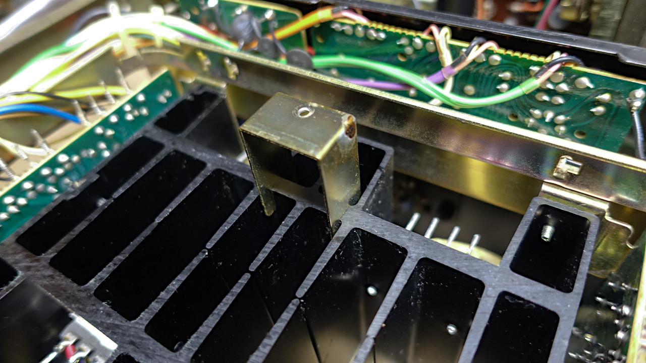

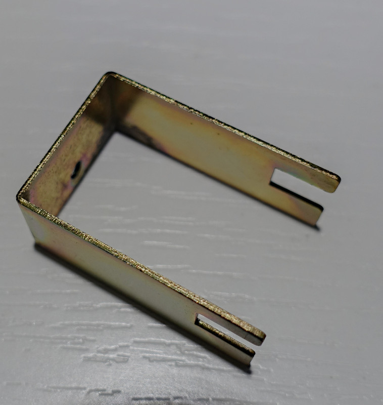

Irgendein Pfiffikus hatte hier auch schon mal einen Yamaha-Receiver mit dem selben Problem kuriert, in dem pragmatisch ein Widerlager zwischen Drehkorad und Gehäuse plaziert wurde, ich finde das Topic leider nicht mehr. Ist eventuell die bessere Lösung, bevor Dir noch Durch Verbiegen der Seilrolle der Kram endgültig aus dem Ruder läuft.

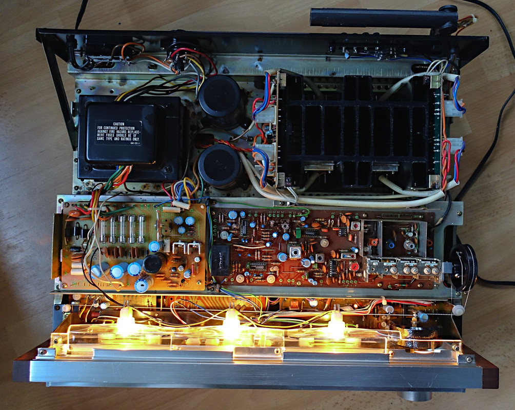

Jetzt darf er erst einmal dudeln. Ist soweit fertig. Gehäuse hat gerade eine Wachskur bekommen - ist für das hohe Alter mit nur drei Anstoßungen weggekommen. Nicht schlecht für die Größe.

(05.03.2024, 16:58)Dude schrieb: Irgendein Pfiffikus hatte hier auch schon mal einen Yamaha-Receiver mit dem selben Problem kuriert, in dem pragmatisch ein Widerlager zwischen Drehkorad und Gehäuse plaziert wurde, ich finde das Topic leider nicht mehr. Ist eventuell die bessere Lösung, bevor Dir noch Durch Verbiegen der Seilrolle der Kram endgültig aus dem Ruder läuft.
https://old-fidelity-forum.de/thread-42921.html

Merci! Ist schon witzig - an so etwas habe ich auch gedacht. Leider hat der Pio da keine Verstrebungen. Man müßte da dann eine Art U-Profil entwerfen und am Chassis festtackern. Ob ich das angehe? Mal schauen...

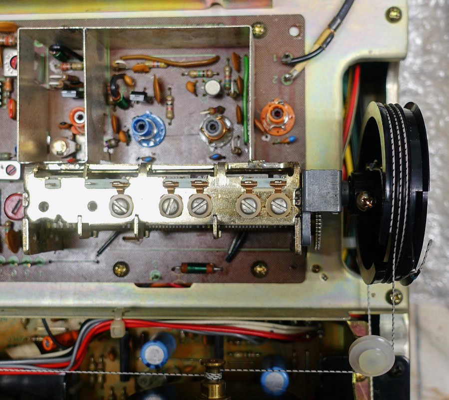

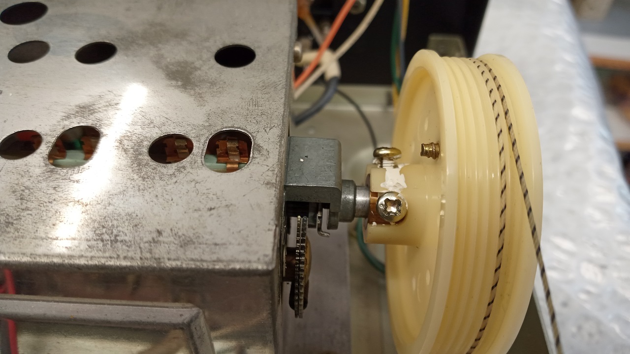

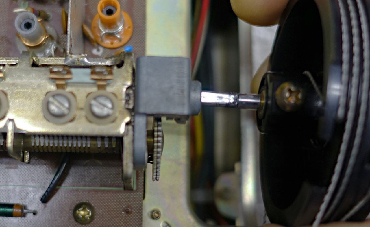

Wie Gorm bereits schrieb, ist das Problem in einem Onkyo T-9 wirklich gravierend gegeben. Der Zug auf dem Skalenseil ist so groß, dass das Rad auf dem Drehkondensator ständig nach außen drängt.
[Bild: Onkyo-T-9-A.jpg]
Sieht dann so aus.
[Bild: Onkyo-T-9-B.jpg]
So sollte das aussehen. Ich habe das Rad mit dem Finger wieder in die Buchse am Drehkondensator reingedrückt.
[Bild: Onkyo-T-9-C.jpg]

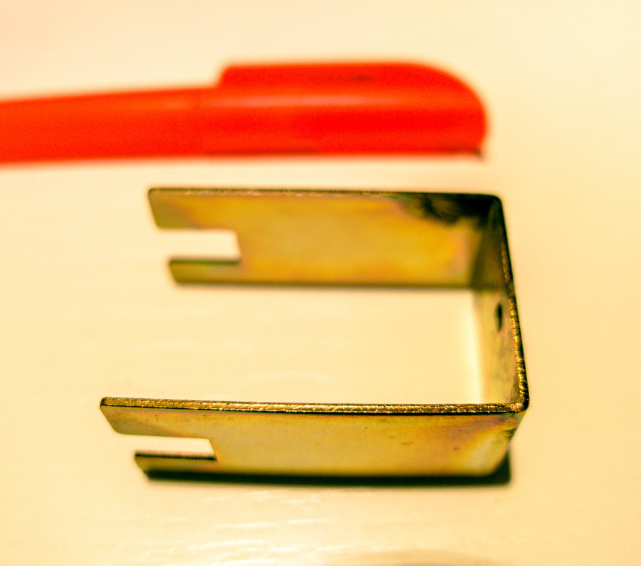

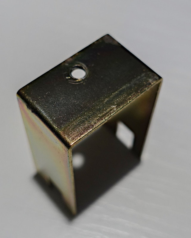

Das passende Widerlager ist ein Streifen Alu, der im rechten Winkel gebogen und dann an der Spitze zurechtgesägt und gefeilt wurde und dann am Blech des Chassis mit Schraube und Mutter befestigt wurde.
Funktioniert einwandfrei ohne jedes Geräusch.

Auch eine interessante Lösung. Beim Pioneer ist da allerdings alles aus KU. Da müßte was weniger Festes zwischen. Ich werde es mir noch mal anschauen. Vielleicht paßt ein Stückchen Hartholz mit Filz...
