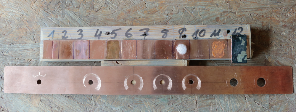

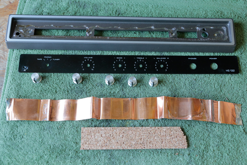

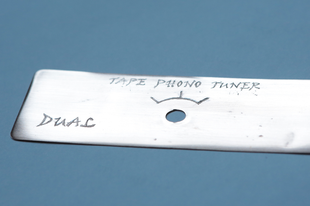

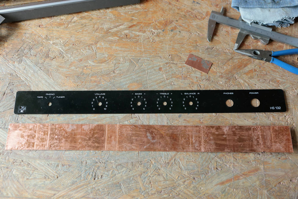

So meine Testreihe ist beendet und natürlich möchte ich euch die Ergebnisse nicht vorenthalten...
![[Bild: HS-132-jcs-0052.jpg]](https://i.postimg.cc/DfSkCCph/HS-132-jcs-0052.jpg)
Ich habe verschiedene Hausmittelchen und Flüssigkeiten getestet die ich hier hatte (leider auf dem Foto nicht ganz deutlich):
1. Essig - eine kleine rötliche Färbung aber keine richtige Veränderung
2. DMSO - das Kupfer ist leicht dunkler geworden, aber auch nicht der gewünschte Effekt
3. Salzsäure 4% - eine deutliche Veränderung zum rötlichen und leichte Oxidation
4. Natriumchlorid - keine Veränderung
5. Chlordioxid (Mischung Natriumchlorid und Salzsäure) - Deutliche Oxidation, das kann ich nehmen wenn ich eine Patina herstellen möchte...
6. Knoblauch - wie zu erwarten keine Veränderung (außer im Geruch)
7. Feuerzeugbenzin - eigentlich nur eine reinigende Wirklung
8. Kontaktspray - keine Veränderung (fand ich wichtig zu wissen, weil viele davon sprechen das es das Kupfer angreift, tuts anscheinend nicht)
9. Backofen Reiniger - nach einem Tag kann man leichten Grünspan sehen...
10 Fett und Nikotinlöser - Keine Veränderung
11. Lötfett - hat ehr reinigende Wirkung (hatte gedacht, dass es das Kupfer irgendwie angreift... nööö)
12. Jin Mittel (schwefelbasiertes Bleichmittel für Totholz bei Bonsai) - da haben wir also den Hauptgewinner... der Schwefel färbt das Kupfer in Sekunden schwarz...
Ich fands spannend die Flüssigkeiten auszuprobieren und zu sehen wie sich das Kupfer verändert....
jetzt habe ich ein paar Möglichkeiten:
1. ausdremeln und mit Zinn auffüllen sie gut aus habe ich auch schon probiert (leider kein Foto gemacht)
2. mit der Schwefelbasierten Jin Mittel schwarz färben, sieht auch gut aus...
3. Chlordioxyd eine Patina erstellen... sieht auch gut aus...
mal schauen was ich mache, vielleicht gibt ja auch eine Kombination aus allem...
jetzt kanns also weitergehen...
Gruß Jens

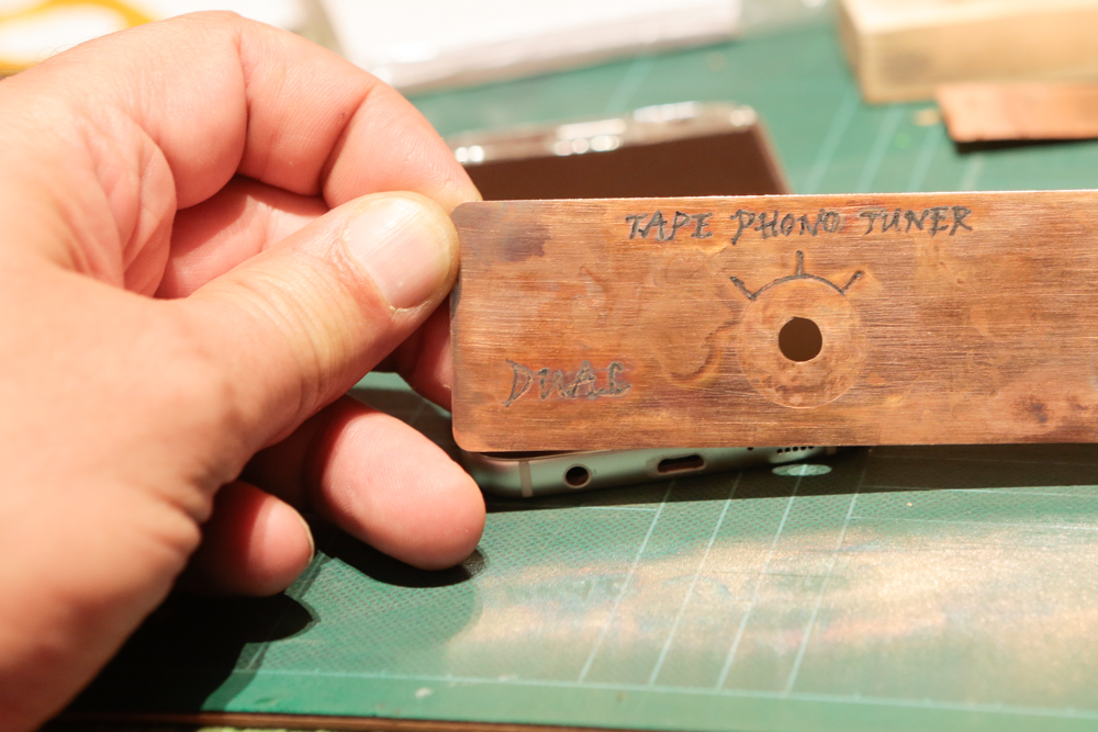

Für eine Schriftart habe ich mich auch entschieden...
![[Bild: HS-132-jcs-0053.jpg]](https://i.postimg.cc/mDPjMZ7F/HS-132-jcs-0053.jpg)
Ich glaube die passt ganz gut zum Kupfer...  (hoffe ich)
mir gefällt sie...

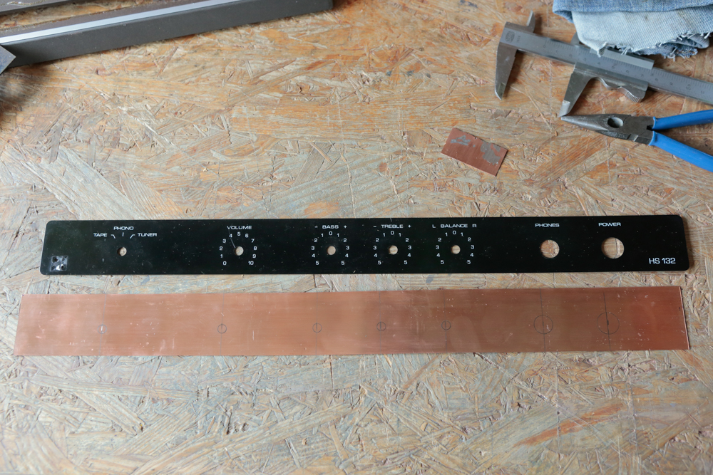

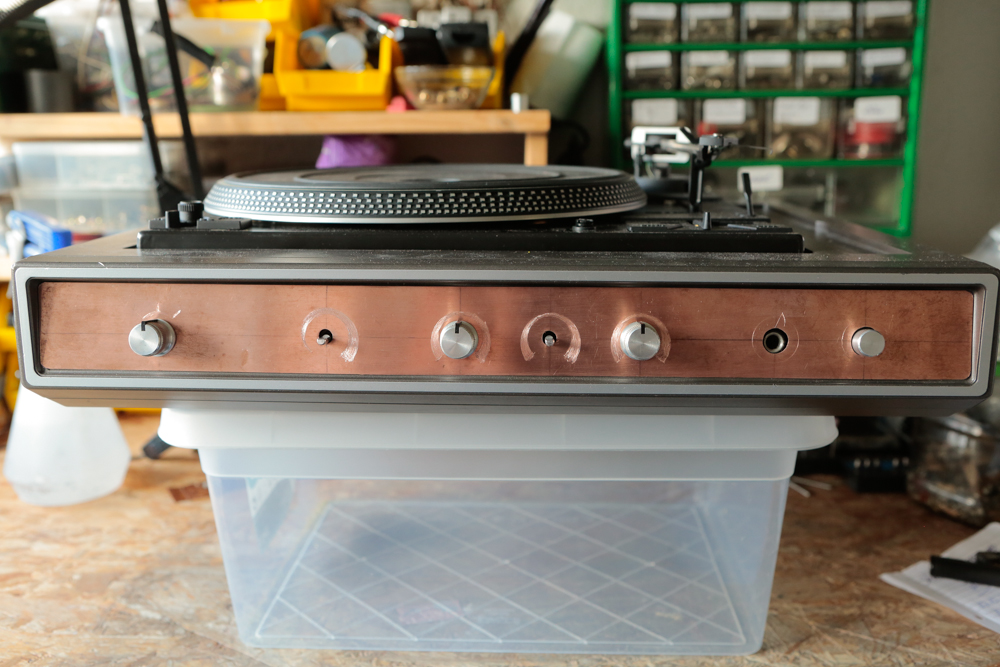

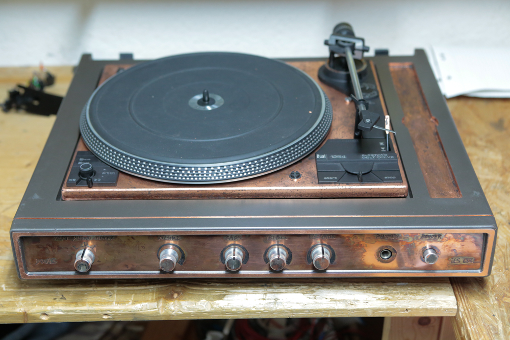

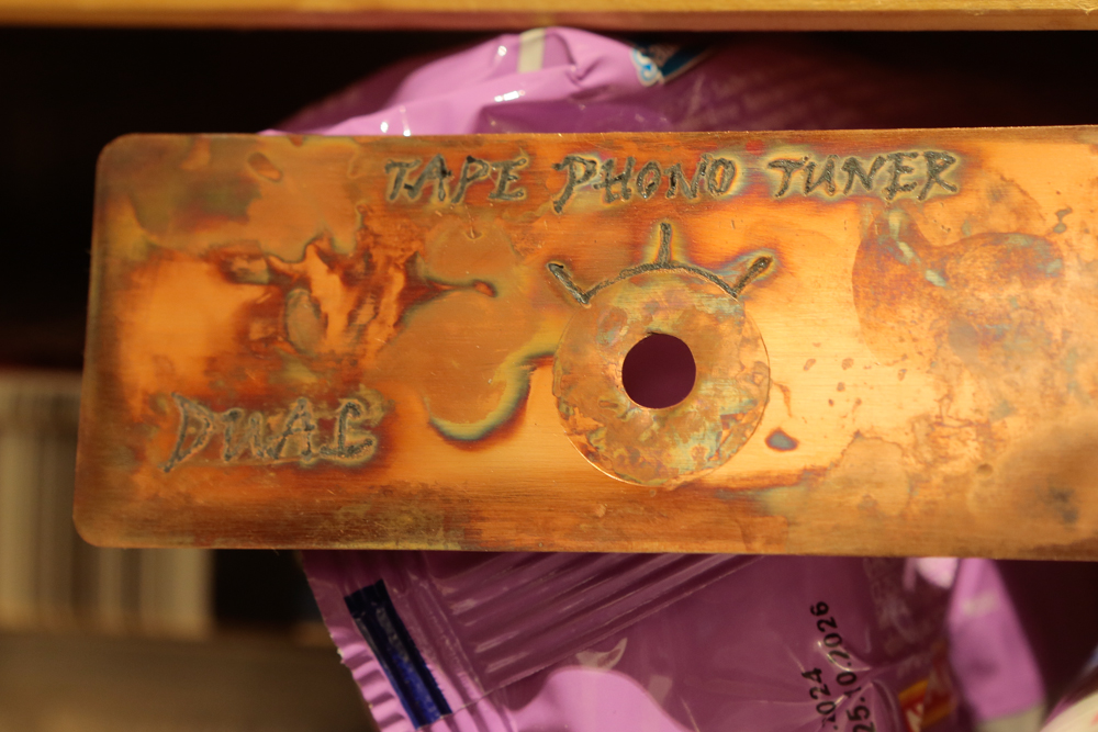

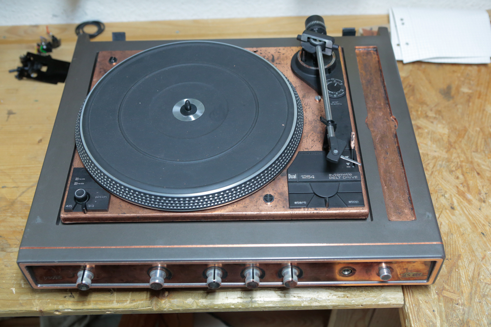

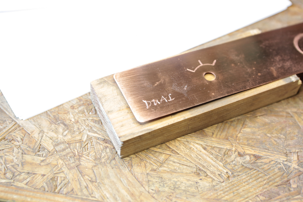

Hallo und guten Tag Freunde der verstärkten Schallwellen und komponierten Frequenzen,

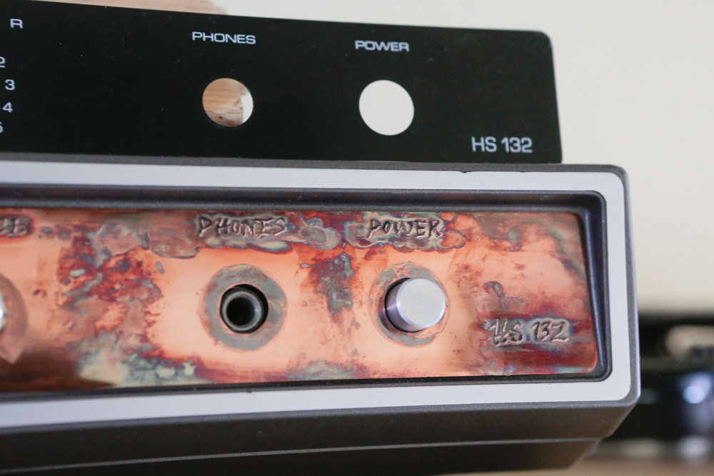

ich abe weiter experimentiert und die Frontblende weiter gestaltet... bin zwar noch nicht fertig, geht aber schon in eine Richtung die mir gefällt...
![[Bild: HS-132-jcs-0066.jpg]](https://i.postimg.cc/dVP5FTJh/HS-132-jcs-0066.jpg)
Übertragen habe ich die Schriften mittels eines Skalpell, zum glück ist das Kupfer weich und man kann sehen wo man fräsen muss
![[Bild: HS-132-jcs-0067.jpg]](https://i.postimg.cc/FKcZBrMj/HS-132-jcs-0067.jpg)
Leider ist der Unterschied zwischen gefästem und blakem Kupfer nicht so groß, dass man die Schrift im eingebauten Zustand noch sehen könnte...

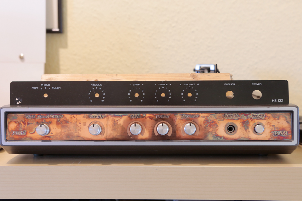

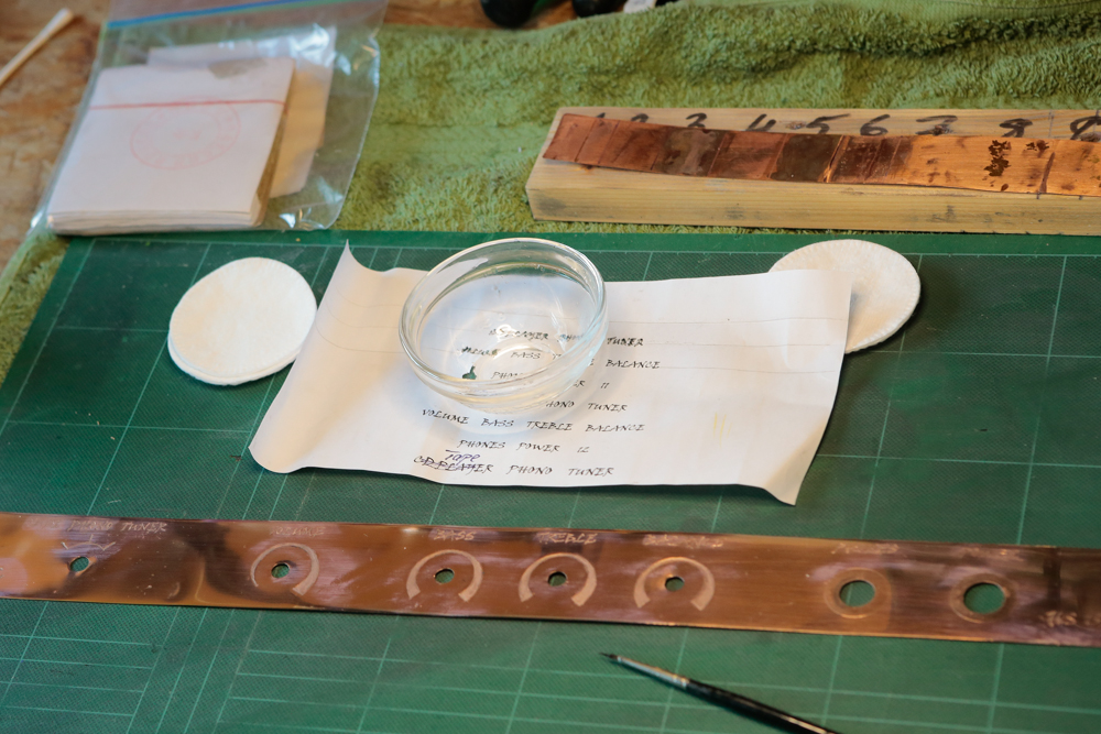

![[Bild: HS-132-jcs-0064.jpg]](https://i.postimg.cc/Y23T2RhJ/HS-132-jcs-0064.jpg)

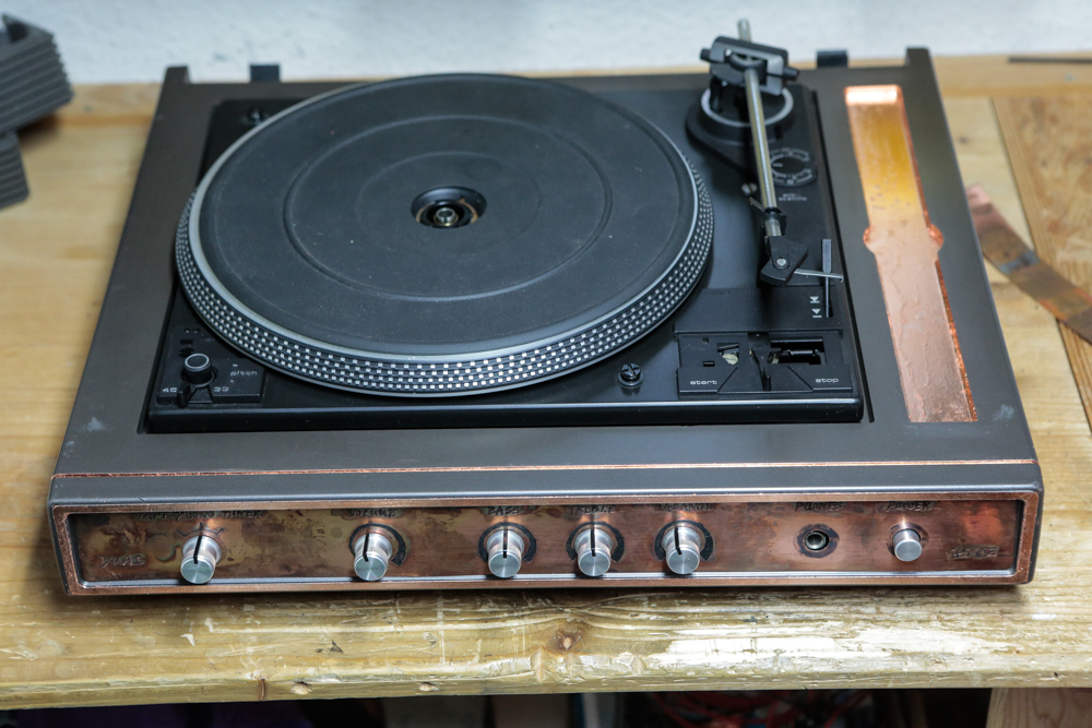

also habe ich mich ans patitnieren und schwärzen gemacht... jetzt braucht ihr starke Nerven...
![[Bild: HS-132-jcs-0061.jpg]](https://i.postimg.cc/jjnD6vW5/HS-132-jcs-0061.jpg)
je nach dem wie das Licht fällt sieht man von der Patina fast gar nichts...
![[Bild: HS-132-jcs-0057.jpg]](https://i.postimg.cc/YSBxW49J/HS-132-jcs-0057.jpg)
bis hin zu allen Farben des Regenbogen und ins Bläuliche...
![[Bild: HS-132-jcs-0059.jpg]](https://i.postimg.cc/7LM7pmVL/HS-132-jcs-0059.jpg)
so siehts am Plattenspieler aus... also was das Farbenspiel angeht, gefällt mir das so richtig gut... aber auch noch nicht so richtig, richtig gut...
da muss ich nochmal ran und das Ganze weiter entwickeln... weil so richtig gut sieht man die Skalen der Drehregler noch nicht sie heben sich immer noch nicht genug ab vom Rest...
Auf jeden Fall gar kein Vergleich zu vorher zu schwarz/weiß... was meint ihr?
Das Kupfer muss sich auf jeden Fall noch in anderen Sachen am Plattenspieler wiederfinden und ich habe da auch schon die eine oder andere Idee...
Habt einen musikreichen, entspannten Abend.
Gruß Jens

Also da Du ja "was meint ihr?" gefragt hattest...
Bisher haben mir alle von Dir hier vorgestellten Arbeiten ausnehmend gut gefallen aber mit diesem 'rusty copper look' in Kombination mit dem Font und den jetzigen Reglern kann ich mich so gar nicht anfreunden. Muss aber auch nicht sein, gefallen soll es ja schließlich Dir :-)
Bin gespannt wie's weitergeht.
Beiträge: 201
Themen: 10
Thanks Received: 828 in 129 posts
Thanks Given: 634
Registriert seit: Jul 2024
(24.07.2024, 16:36)DD 313 schrieb: Also da Du ja "was meint ihr?" gefragt hattest...
Hallo, Danke für deine Antwort und Einschätzung...
ja da gebe ich dir recht, dass sieht momentan wirklich noch ein wenig bunt und "rustikal" aus...
ich habe vor die Basisplatte des Plattenspielers (also die schwarze Metallplatte) und rechts die Ablagefläche in gleichem Stil zu machen (mit Blattkupfer)... und dazu ein paar Details in Kupfer, sodass der Kupferanteil überwiegt und nur noch ein paar silbern blanke Teile sind... mal schauen...
hast mich auf jeden Fall zum Nachdenken angeregt... Danke!
ich bin jetzt sowieso 4 Tage unterwegs, da werde ich noch mal in mich gehen...
Gruß Jenns

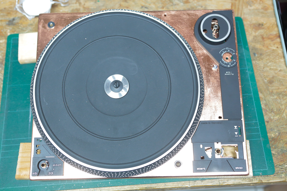

Hallo und guten Abend Freunde der gut verstärkten Frequenzen und produzierten Schallwellen,
endlich habe ich die Zeit gefunden an meinem Projekt HS 132 weiter zu machen (sind leider ein paar Monate ins Land gegangen *schäm* aber andere Projekte waren wichtiger)
also die Frontblende hatte ich ja aus massivem Kupfer gemacht und dann sollten noch weitere Kupferdetails hinzukommen...
damit habe ich angefangen und zwar mit den Nuten die entstehen wenn man die Zarge zusammensteckt und dem Ablagefach auf der rechten Seite...

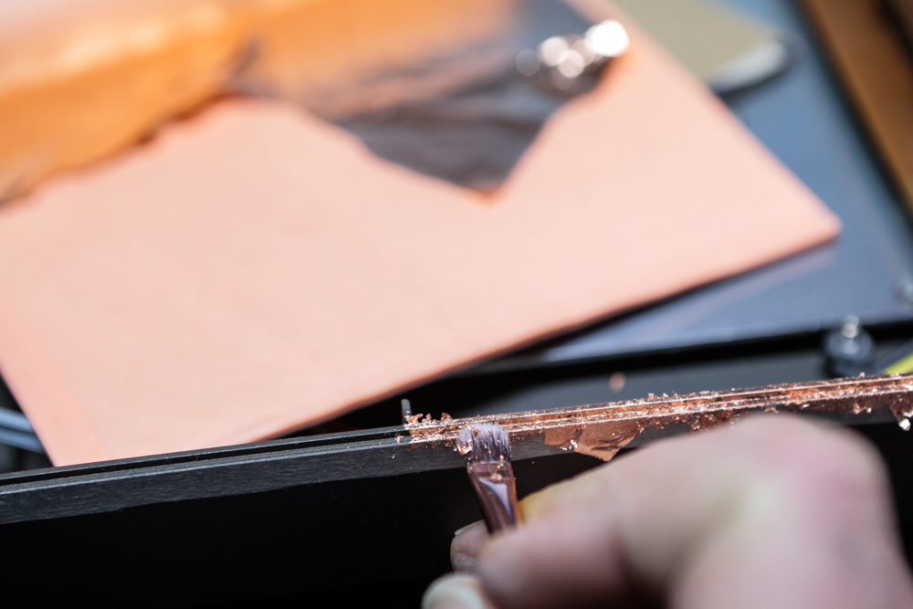

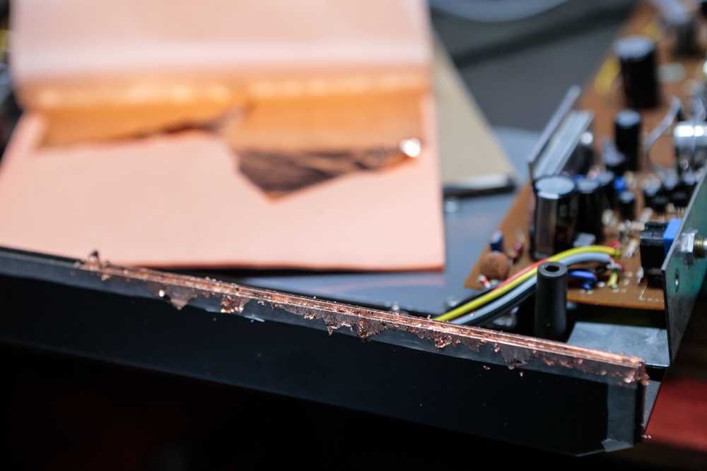

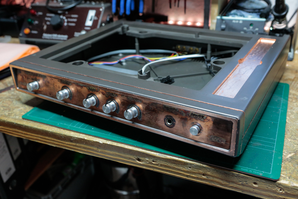

![[Bild: HS-132-jcs-0068.jpg]](https://i.postimg.cc/0jKw1dxx/HS-132-jcs-0068.jpg)
zuerst wird eine Anlegemilch aufgetragen (natürlich vorher mit reinem Alkohol entfettet)... die Milch muss angetrocknet sein, dann wird sie klebrig und mann kann Stück für Stück das Blattkupfer auftragen.... ist wirklich ne fummelige Arbeit weil die Blätter oder viel mehr Teile davon auch gerne mal wegfliegen oder aus lauter Lustigkeit zerreißen...
![[Bild: HS-132-jcs-0069.jpg]](https://i.postimg.cc/4dgcRhyh/HS-132-jcs-0069.jpg)
Aber wenn man da am Ball bleibt und Schrit für Schritt weiter macht, dann entsteht die Fläche... notfalls auch aus mehreren zerrissenen Stücken...
![[Bild: HS-132-jcs-0070.jpg]](https://i.postimg.cc/sXH39tkD/HS-132-jcs-0070.jpg)
Und so entsteht dann ein Gesammtbild dass sich dann nacher sehen lassen kann...
dann fügt sich auch so lagsam die künstlich gealterte Frontblende ins Gesammtbild ein und sieht gar nicht mehr so...  unpassend aus...
![[Bild: HS-132-jcs-0072.jpg]](https://i.postimg.cc/cJ4Rv30y/HS-132-jcs-0072.jpg)
Das ist der Stand von heute... was ich noch in Kupfer machen möchte: die Frontseiten der Köpfe die wirken sonst zu vordergründig, und das Grundschassi des Plattenspielers, dafür muss ich leider alles abmontieren damit ich da eine saubere Fläche bekupfern kann... danach schaue ich mal wie der Alterungsprozess bei Blattkupfer ein wenig beschleunigt werden kann und dann wird es mit Antikwachs versiegelt...
es geht also voran...
Gruß Jens

Hallo und guten Abend,

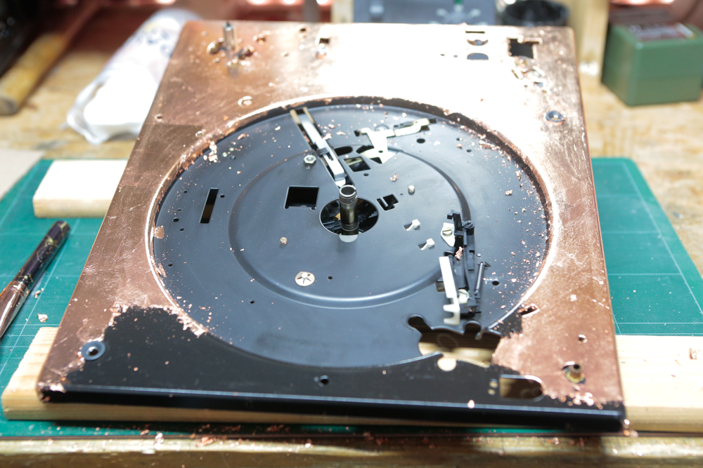

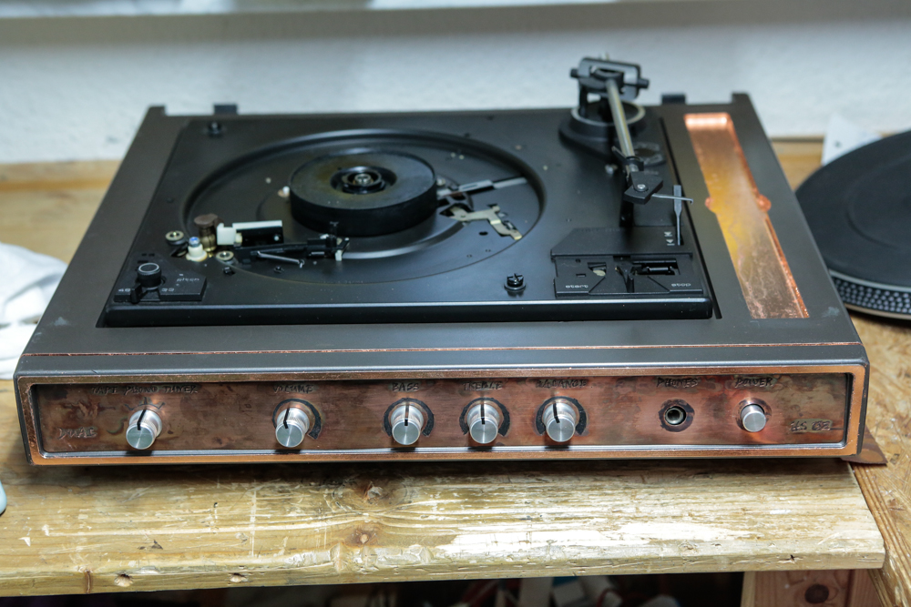

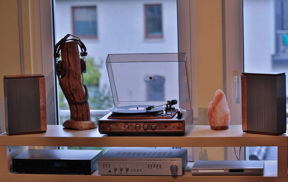

ich hatte gerstern und auch heute Zeit weiter zu machen am Plattenspieler...

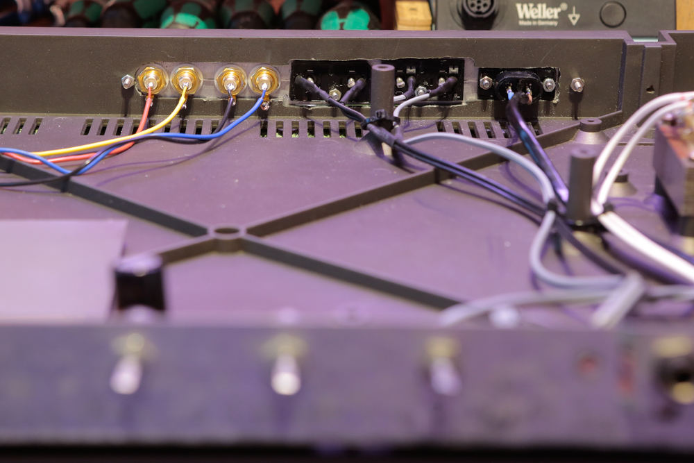

![[Bild: HS-132-jcs-0073.jpg]](https://i.postimg.cc/s2rTwSkK/HS-132-jcs-0073.jpg)
erstmal alles abbauen, was das verkupfern stören könnte... (was habe ich getan, bekomme ich das jemals wieder zusammen  )
![[Bild: HS-132-jcs-0074.jpg]](https://i.postimg.cc/kgpSH0YT/HS-132-jcs-0074.jpg)
Tja jetzt gibts kein Zurück mehr... also mit Alkohol alles fettfrei gemacht...
![[Bild: HS-132-jcs-0075.jpg]](https://i.postimg.cc/MpK45Qgy/HS-132-jcs-0075.jpg)
Anlegemilch aufgetragen...
![[Bild: HS-132-jcs-0076.jpg]](https://i.postimg.cc/SKcWzZVV/HS-132-jcs-0076.jpg)
und dann mal lustig losgelegt... das dauert natürlich seine Zeit... aber egal das Ergebnis immer vor Augen und weiter machen...
Die Teile alle mal lose aufgelegt und so langsam wirds... gefällt mir schon richtig gut und jetzt geht es also an die Alterung und da darf man wirklich keine schwachen Nerven haben...
![[Bild: HS-132-jcs-0078.jpg]](https://i.postimg.cc/8CsnLgxD/HS-132-jcs-0078.jpg)
die Schwefelsäure macht da wirklich ruckzuck ein altes, löchriges Blech raus... dadurch das es nur Blattkupfer ist, kommt jetzt der schwarze Untergrund an manchen Stellen wieder durch das gefällt mir so richtig gut...
genauso habe ich mir das vorgestellt, zusammengebaut und verkabelt ist jetzt schon wieder alles... jetzt warte ich auf den Antriebsriemen, den habe ich in der Zwischenzeit schon für ein anderes Projekt verwendet... also kann ich jetzt noch in Ruhe alles nochmal kontrollieren, fetten und in Ruhe die Haube polieren... gewachst ist er schon und wenn der Riehmen da ist wird der Antikwachs noch mal aufpoliert und dann ist er eigentlich fertig... mal schauen wie dann das Gesamtbild aussieht, mit Haube...
Es bleibt also spannend...
soderle habt einen musikreichen Abend und gehabt euch Wohl...
Gruß Jens

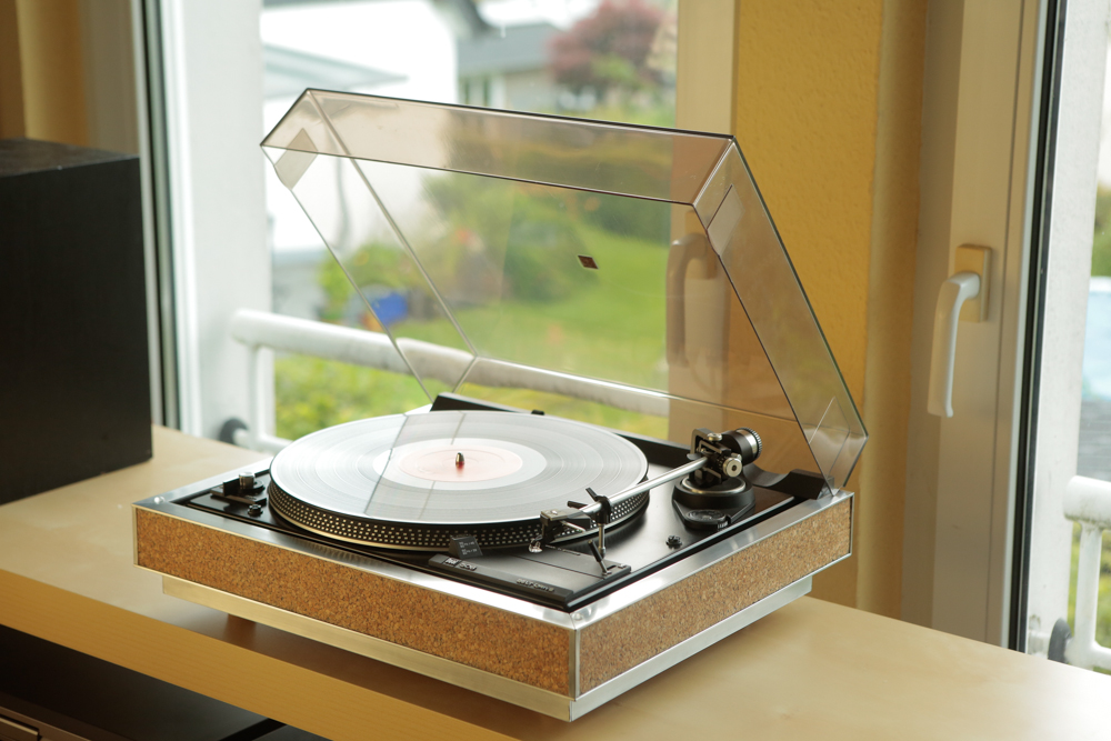

![[Bild: HS-132-jcs-0002.jpg]](https://i.postimg.cc/g0dq3mGX/HS-132-jcs-0002.jpg)
ich habe tatsächlich nur die Seiten mit Kupfer belegt und mit etwas Schwefelsäure altern lassen (wie beim Plattenspieler).
![[Bild: HS-132-jcs-0004.jpg]](https://i.postimg.cc/XJ9rLyxY/HS-132-jcs-0004.jpg)
Gut die Lautsprecher sind keine Basswunder (nur ein kleiner Breitbänder drin), aber sie passten sehr gut zum Gesammtkonzept.
So wie es jetzt zusammengestellt ist gefällt es mir ganz gut, so kanns erstmal bleiben.
