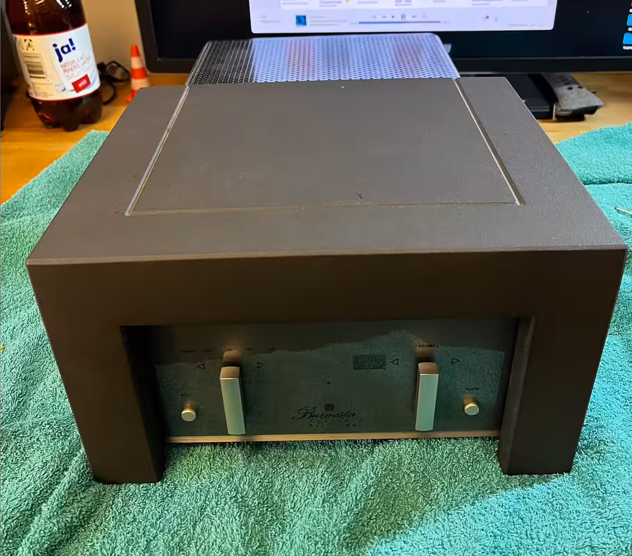

heute war ein trauriger junger Mann mit seiner neuesten Errungenschaft, einem Burmester Concerto Vorverstärker, bei mir.
Er hat das Gerät, voll funktionsfähig, frisch erworben. Nach einer von ihm durchgeführten Innenreinigung "springt" die Lautstärkeregelung.
Burmester Concerto, 1992. Das war was, aus mehreren Gründen interessant.
Der erste eigenständige Burmester Vorverstärker mit einer vollständigen Lautstärkeregelung über Relais.
Der erste eigenständige Burmester Vorverstärker ohne Drehknopf
Das erste mal Burmester ohne "typisches Burmester Design".
Das erste mal Burmester vollständig Made in .....
Wer weiß wie es dazu kam, ich nicht, ich vermute ein Gegengeschäft für das CD-Laufwerk mit Riemen von CEC, aber ich habe keine Ahnung.
Fangen wir an.
Hier ist er...
...alles dran was ein Vorverstärker braucht.
Hinter dem Sandguss-Bügel und der Frontplatte sieht es so aus...
...die Bedien-Hebel sind toll konstruiert, im "Anfass- und Bedien-Gefühl" ein würdiger Ersatz für den legendären Stufenschalter. Hat Burmester nie wieder so gemacht.
Hier ein Blick von oben rein...
...Display, Netzteil, 12-Bit R2R Lautstärkeregelung mit Relais, Eingangs-Wahl und die mit OP´s realisierten Stufen. Alles ordentlich, aber...
Sauber ist der noch nicht, aber das geübte Auge sieht den "Defekt"...
...der Stecker sitzt nicht ganz drauf. Sowas kann sich beim dynamischen Reinigen schon mal lösen, hihi.
Einmal runtergedrückt und fertig.
Zusammenbauen....
...überprüfen und für gut befinden. So kann es immer gehen.
