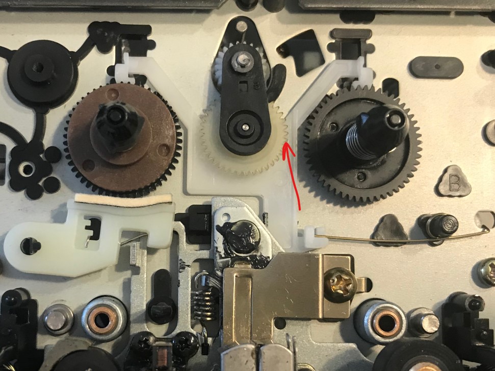

Trotzdem hab ich noch immer das Problem mit dem Abspielen, obwohl ich die Zahnräder alle richtig positioniert habe.
Mein Verdacht ist, dass diese Zahnräder (weiß + schwarz daneben) hier beim Abspielen nicht ineinander greifen.
[Bild: 2020-02-26-152616.jpg]
Kann das das Problem sein und wie kann man das beheben?

(26.02.2020, 21:53)djmcm schrieb: Trotzdem hab ich noch immer das Problem mit dem Abspielen, obwohl ich die Zahnräder alle richtig positioniert habe.
..... und auch hier könnte ich Dir die Ursache nennen. Aber ich lass es jetzt, sonst stellst Du mich wieder mit Dir auf eine Stufe.
