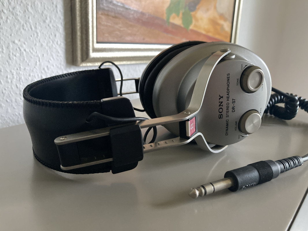

Gebastel am Sony DR-S7
Den DR-S7 hatte ich vor 2 Jahren als Zubehör für meinen Sony CFS-85s Ghettoblaster ersteigert.
Klanglich find ich den KH okay, aber der Tragekomfort ist Mist, weil der Bügel nach einer Stunde Musikhören irrsinnig auf die Birne drückt.
Das in der Kunstlederummantelung verlegte Verbindungskabel bildet eine Wulst, die man wohlig auf der Kopfhaut spürt, wenn die Haarpolsterung fehlt.
Alles ist original, doch leider Sch...[Bild: alter_mann.gif]
Um das zu ändern, hab ich den Federstahlbügel aus der Ummantelung gezogen und um 180° gedreht wieder eingeschoben.
Jetzt passt es - das Kabel läuft oben entlang.
Nebenbei wurde noch saubergemacht und die Potis bekamen eine Brise Kontakt-Deo damit sie besser riechen. [Bild: laugh.gif]
[Bild: 01-DR-S7.jpg]
Sony DR-S7 org.
[Bild: 02-DR-S7.jpg]
Sony DR-S7 Explosionsdarstellung (gelbes Zeugs an der Ohrmuschel sind Klebereste - nix organisches!)
[Bild: 03-DR-S7.jpg]
Sony DR-S7 CE

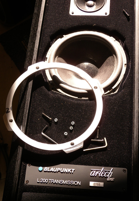

Nachdem die Rohlinge fürs Fräsen zu klein sind, und sich nicht sauber spannen lassen, habe ich Nummer zwei jetzt mit der Handbügelsage gesägt und stundenlang mit der Feile traktiert.
[Bild: IMG-20210830-205757.jpg]
Auch so wird der Krams irgendwann fertig werden...

(31.08.2021, 14:05)scope schrieb: Basteln....lassen ? Wink3
Nee, mitgefräst, aber selbst gesägt und gefeilt. Die Bohrungen werde ich auch selbst auf Maß reiben.
(31.08.2021, 14:17)Kimi schrieb: Schicke Lautsprecherfronten LOL
Als Lautsprecher für mich zu klein - passt locker auf meine Hand.
Erste Anprobe.
[Bild: DSCN0679.jpg]

Komplette Isophon Bestückung ?
Soweit.
Der HT ist ein Technics-Bändchen.
Die Box entspricht wohl weitgehend einer
Quadral Montan II oder III.
Hier geht es allerdings um die Nachfertigung
des Zierringes um den Bass.
