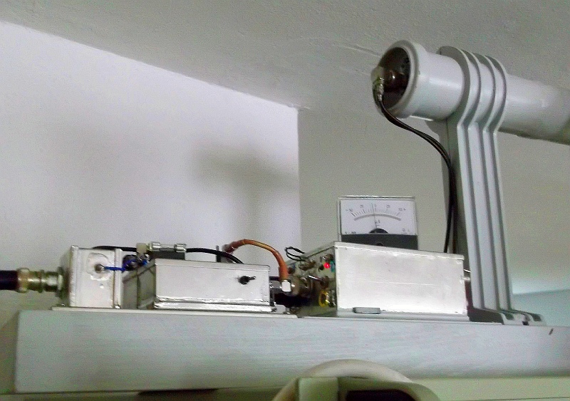

ARCHIVFOTOS:
Erstes Experimentiersystem 2013 (die Cluster-Ferritantenne aus eigener Fertigung ist 40 cm lang), mit dem
ich eine Zeit lang verschiedene Impulsverfahren getestet hatte:
[Bild: UZF-2-pro-automatischer-Antennenabstimmer-01.jpg]
Dieses alte experimentelle Abstimmsystem im Vollausbau vor seiner Ausserbetriebnahme / Verschrottung
nach jahrelangem und zuverlässigem Dauerbetrieb in 2021. (war reine Hardware)
Wurde durch mehrere modernere Systeme auf Software-Basis ersetzt.
Man sieht, dass der Aufwand für eine präzise(!) Funktion bereits bei 77,5 kHz nicht gering ist und solche Systeme
auch nicht trivial sind (die Weissblech-Abschirmgehäuse sind "vollgepackt" mit Elektronik):
[Bild: UZF-2-pro-automatischer-Antennenabstimmer-02.jpg]
[Bild: UZF-2-pro-automatischer-Antennenabstimmer-03.jpg]

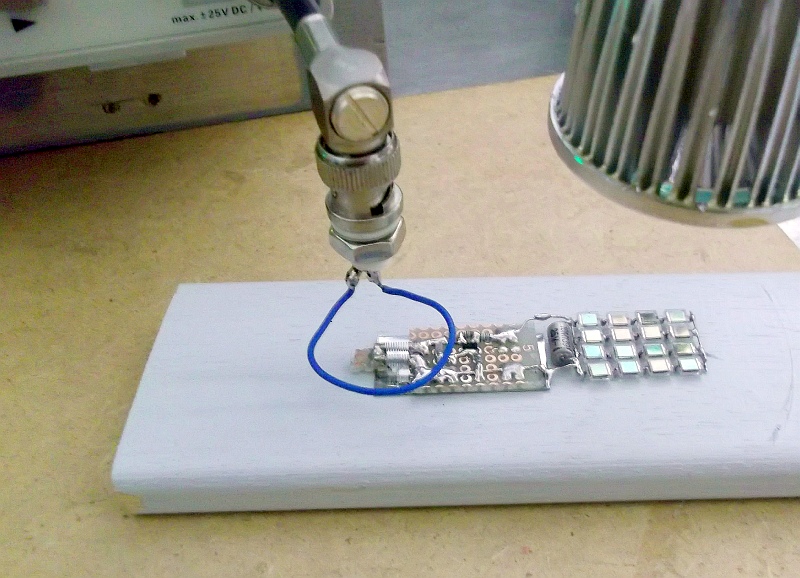

So, mit diesem experimentellen Schwingkreis aus den zuvor gezeigten Schraubenfedern, einem BFG93A
und ein paar BPW34 Fotodioden mal einen Vorversuch auf Lochrasterplatte zum angedachten
"Solaroszillator" gemacht. Ist eine minimalistische Schaltung mit wenig Bauteilen (Colpitts-Oszillator).
Läuft.  47,4 MHz kontinuierlich.  Signal ist mit einer kleinen Koppelspule gut abgreifbar.   Floet
Sogar mit weissem Licht, obwohl die Performance der BPW34-"Solarzelle" bei IR optimal ist.
Die in der Dimensionierung bereits optimierte Oszillatorschaltung hat sich gut bewährt und schwingt
jetzt bereits ab ca 2,8 Volt / ca 1.5 mA sicher an. Dafür reichen die 16 Fotodioden so gerade aus.
Meine erste grobe Schätzung der Leistungsaufnahme "< 5 mW" war also nicht verkehrt.
Jetzt ist erst mal das Design einer winzigen Leiterplatte fällig, um damit einen Prototyp so einer
aktiven Messzelle mit integriertem Oszillator aufzubauen.
(und evtl. schon erste orientierende  Versuchsmessungen in einer Messkassette zu machen.)

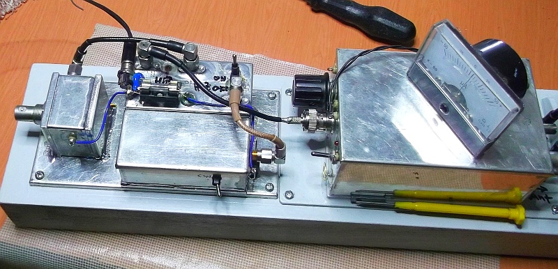

Ich habe das mal für Dich an dem gezeigten Testschwingkreis  nachgemessen:
=>  meine erste Schätzung mit den > 100 ns war etwas zu optimistisch. Es sind nur rund 50 ns.
In Wirklichkeit erhält man etwa zwei(!) auswertbare Perioden, bevor Alles im Rauschen untergeht.
Die Anregung erfolgte mit dem Ausgangssignal eines DIY- Wordclockgenerators mit sehr hoher
Flankensteilheit (ACMOS-Ausgangstreiber ca 1 ns) und mit 44,100 kHz Folgefrequenz.
Die Ankopplung an den Schwingkreis erfolgte lose per Induktion. Das Rechtecksignal wird an der
kleinen Induktivität der Koppelspule differenziert und man bekommt als B-Anregung sowas wie
einen in der Flankensteilheit etwas reduzierten Rechteck.
Man sieht also am Scope die Sprungantwort des Schwingkreises auf dieses B-Feld.
Die Resonanzfrequenz liegt bei rund 43 MHz und die Amplitude bei rund 25 mV Peak parallel zum Kreis.
Angeschlossen war ein sehr hochohmiger, aktiver FET-Tastkopf von Tektronix mit ca 800 MHz Bandbreite
und mit extrem kleiner Eingangskapazität. Also für diese Messung optimal geeignet.
Zur Reduzierung von Hintergrundstörungen und Rauschen war am Scope die Bandbreite von 500 MHz
auf 100 MHz begrenzt.
[Bild: Impulsantwort-Schwingkreis-3-04-800px.jpg]

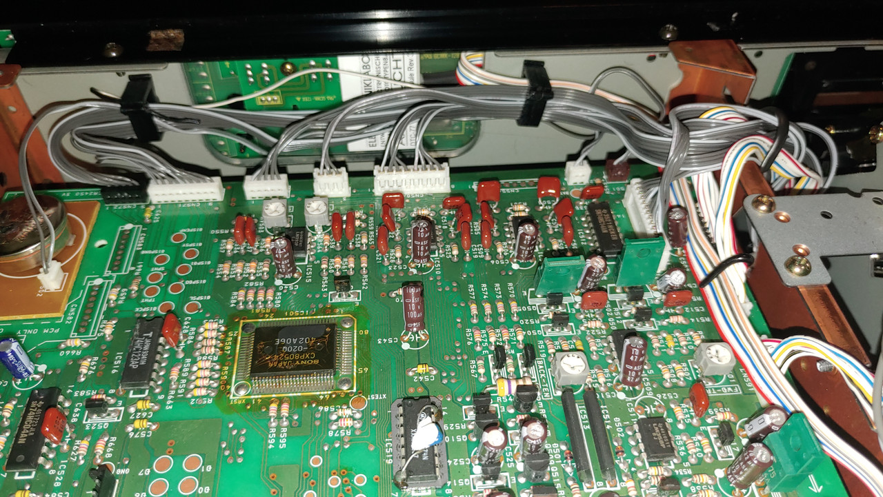

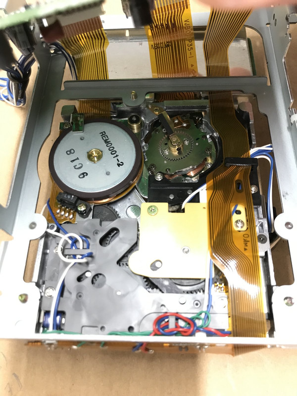

Zum Thema, ich habe ein Problem mit meinem Panasonic SV-3800 und hoffe ihr könnt mir helfen:
Der Recorder läuft an sich gut, solange man nicht zurück spult. Tut man das gibt es Bandsalat.
Bei geöffnetem Gehäuse sieht man, dass sich die linke Bandspule beim zurückspulen nicht dreht, das Band wird aber von dem drehenden Metallstift+Andruckrolle herausbefördert.
Jetzt habe ich das Laufwerk soweit zerlegt wie hier auf den Bildern zu sehen und weiß nicht weiter.
Hat jemand einen Tipp was / wo das Problem ist?
Schöne Grüße!

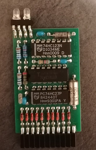

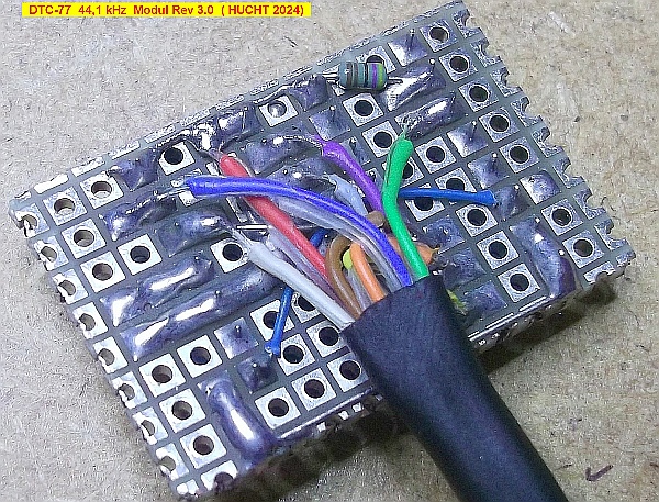

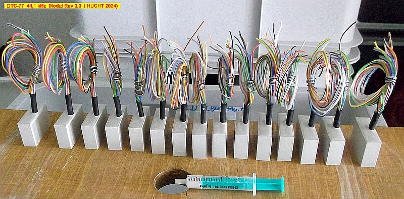

Wdjn hat sich bereits als Betatester zur Verfügung gestellt.  Thumbsup  Sein Muster ist bereits auf dem Weg.
Die Schaltung ist aktualisiert und ist im Ergebnis eine "schlanke" Lösung mit zwei IC und etwas Kleinkram.
Das Modulgehäuse ist wieder der selbe Typ wie beim Originalmodul aus 1991 und die Anschlussdrähte
sind wieder zentral herausgeführt. Das erleichtert beim Aufbau das Löten und das anschliessende Vergiessen.
Die Farben der Anschlussdrähte entsprechen exakt dem Originalmodul  und der zusätzliche Draht für den
Timer-Schiebeschalter hat die Farbe "weiss".
*) "weiss":  Den kann man dann anschliessen (Schalter) und die eine Leiterbahn auf dem Displaybord
durchtrennen oder einfach frei lassen und isolieren und nix trennen (Tastaturumschaltung).
Das ist alles mühsam mit Lupe und Pinzette auf kleinen Lochrasterplatten aufgebaut (doppelseitige mit
Durchmetallisierungen). Also als als Platte was Ordentliches. Nur etwas fummelig zu löten.
Ein oder zwei Muster geht ja noch, aber bei fünfzehn Exemplaren wirds zum Ende hin ziemlich zäh.
Die Augen brennen, die Schulter schmerzt und der Rücken ist verspannt. Und nach stundenlangem
Löten hüpfen dann die ersten weisse Mäuse übers Lochraster. Das ist nix mehr für so alte Zausel wie mich.  Oldie
Mache jetzt erst mal 1 - 2 Tage Pause.

und diese Teile lösen ab sofort die nachgefertigten Module 2.0  (= "Swobi-Schaltung") ab.
Von Rev 2.0 sind jetzt noch drei Exemplare verfügbar (Abgabe, solange der Vorrat reicht).

Fehlen jetzt nur noch ein oder zwei "Errordecoder" zur Anzeige der Aktivität der Fehlerkorrektur....
(nur für den Master-DSP oder für Master-& Slave-DSPs zusammen = Hinterbandkontrolle möglich)
So, wie Swobi das gerade bei einem seiner 77er einbauen will:
(30.03.2024, 20:53)Swobi schrieb: ... Als nächstes hätte ich gerne diese LEDs von außen sichtbar.
[Bild: fehlerratenanzeige-1.jpg]
Not macht erfinderisch. Floet

(04.04.2024, 20:19)DATgehörtso schrieb: Hallo Freunde der DAT Kultur,
ich bin neu hier, Ulrich mein Name, bin 42 Jahre und Elektroniker.
Privat baue ich gerne analoge Schaltungen (u.a. Modulare Synthesizer), auf Arbeit baue ich digitale Schaltungen (Steuerungselektronik) und schreibe Software.
Schöne Grüße!
Hallo Ulrich!
Ich glaub, in diesem Thread geht es hauptsächlich um Sony, es gibt einen eigenen für andere Marken.
Ich hatte bei meinem Denon, der das gleiche Laufwerk hat, dasselbe Problem!
Ich hab die Rutschkupplungen unter den Bandtellern gereinigt, die Andruckrolle gereinigt und aufgeraut (1000er-Schmirgelpapier), und bei mir war der Bandzugshebel (das ist der schwarze wo das Bremsband befestigt ist) nicht in der richtigen Position, da war etwas gebrochen, hab ich von einem Spenderlaufwerk genommen.
Die Bremsfilze fallen auch gerne ab...
Ansonsten ist es ein sehr zuverlässiges Laufwerk, wenn es regelmäßig gewartet wird. Wurde in vielen TV- und Radiostationen verwendet!
Es gibt ein oder sicher mehrere YouTube Video dazu, das hat mir geholfen:
Liebe Grüße
Norbert
