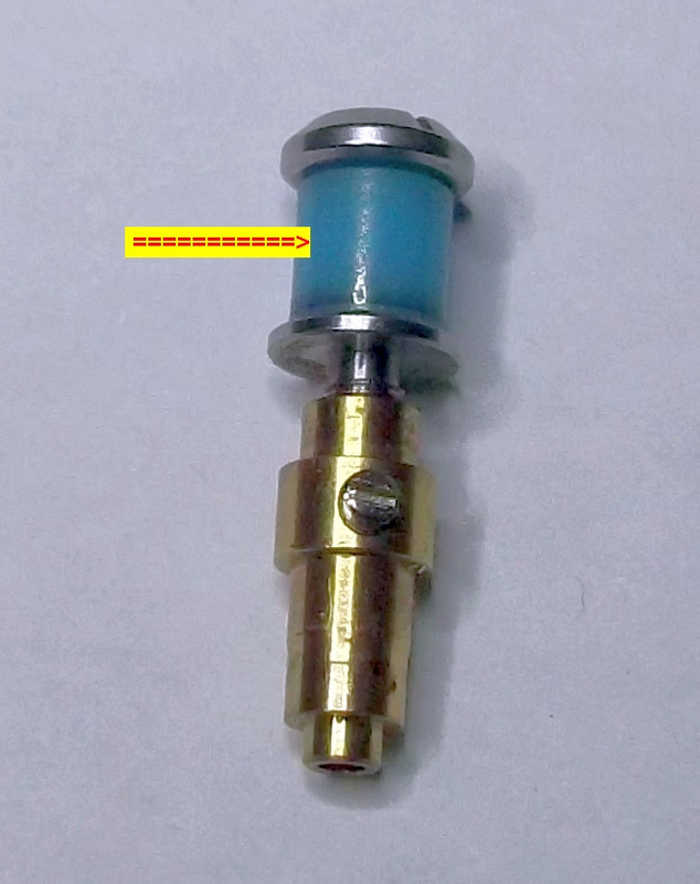

Hat Jemand Erkenntnisse darüber, aus welcher Kunststoffsorte diese Umlenkröllchen gefertigt sind?
(Original Teil von Sony aus PCM2700)
Ich will die vorliegende Rolle nicht mit Feuerzeug / Lötkolben für eine Geruchsprobe "anbrutzeln",
da die möglicherweise später noch gebraucht wird.
[Bild: DAT-Torquemeter-Umlenkrolle-Variometer-002.jpg]

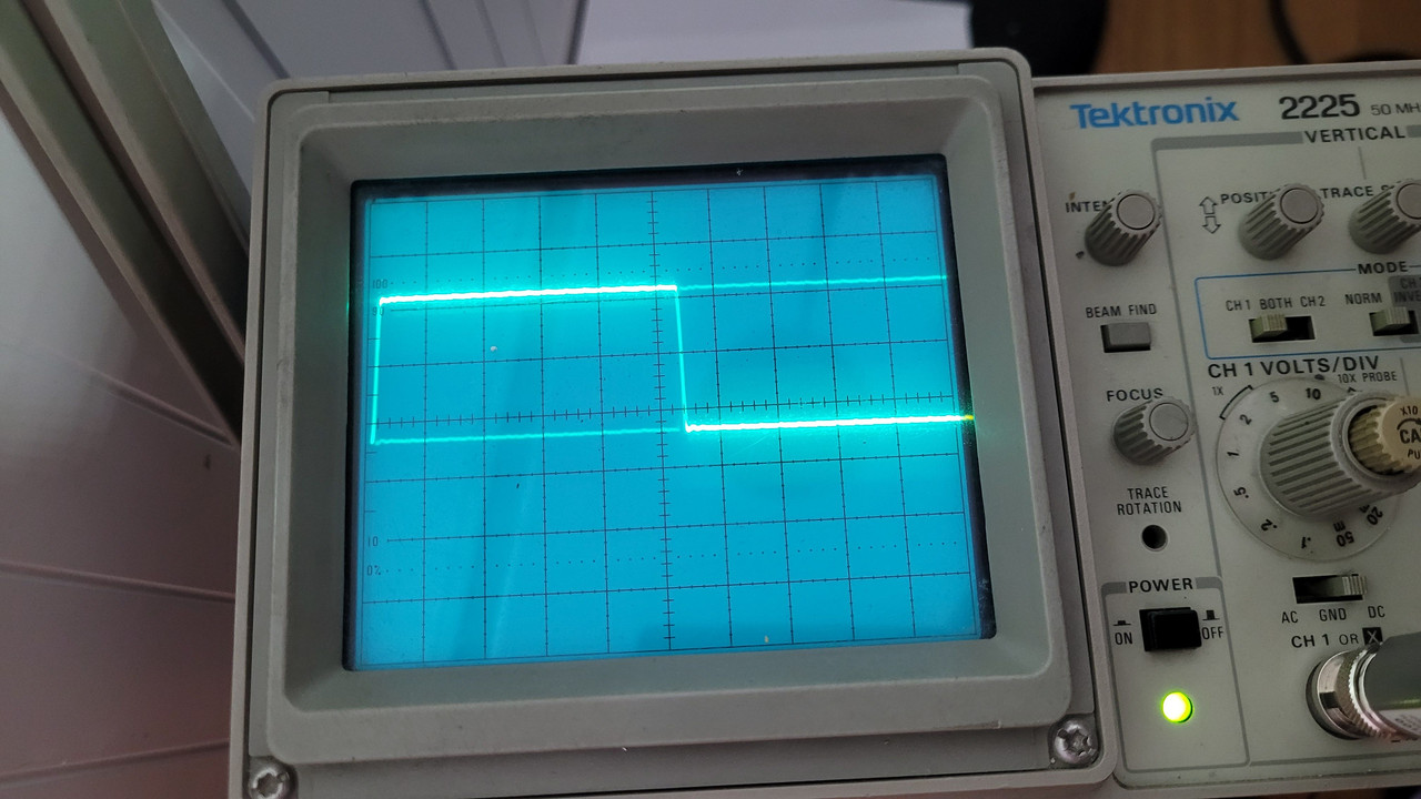

Wenn ich mich nicht irre, sind hier die Signale DATA (Pin 1), BCK (Pin 5), WCK (Pin 6), ausgelöst durch LRCK (Pin 7).
[Bild: 20240707-155354.jpg]
[Bild: 20240707-155433.jpg]
[Bild: 20240707-155507.jpg]
Sind diese Fotos mit oder ohne Tonstörungen?
Die Signale sehen vom Verlauf her ja erstmal gut aus.
Not macht erfinderisch. Floet
