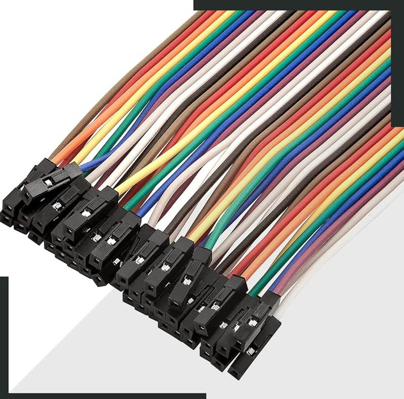

Oder (janz varrückt... Big Grin) die Strippen nach Abwicklung durch sowas ersetzen (an beiden Enden auf die Stifte stecken). Denker
---> Jumper wire F2F <---
[Bild: jumperwire-F2-F-1.jpg]
  • Motorman
AtFürchtenix Danke für Deine Tipps.
Ich werde wohl versuchen nur wo unbedingt nötig die Nägel von der Platine abzulöten.
