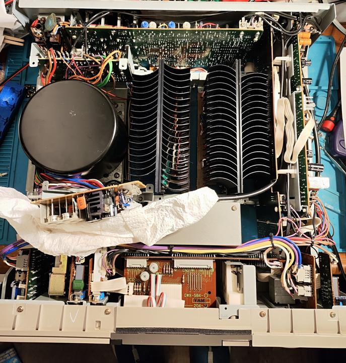

[Bild: IMG-20251101-134454.jpg]
Das Ding fast 15 Jahre in Besitz und stelle heute fest, dass da schon jemand dran war. Irgendwas wurde wohl ersetzt, bevor er zu mir kam. Da ich den Erstbesitzer kenne, er sich aber nicht mehr dran erinnern kann weil zu lange her, kann ich nichts mehr nachvollziehen. Der Besitzer selber hat nie Ambitionen zu Reparaturen oder DiY gehabt, und hier in Luxemburg garantiert alles zum Originalhändler gebracht. Mal sehen was da war...

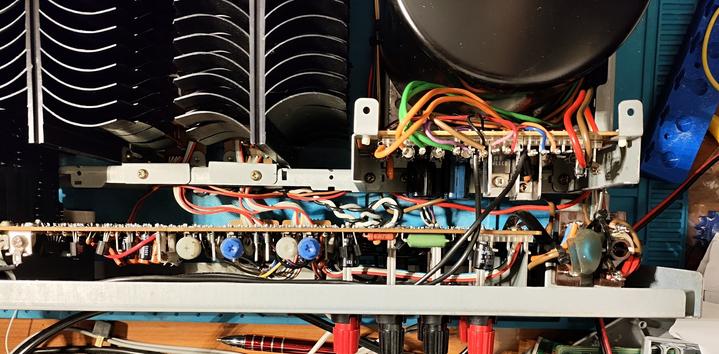

[Bild: IMG-20251101-141506.jpg]
Das die freigelegte Unterseite. Andere Bilder kommen noch...

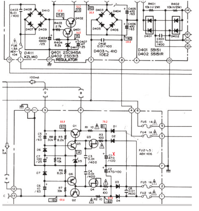

Leider komme ich wesentlich schleppender voran, als ich mir vorgenommen habe... trotzdem, die Pioneer-Baustelle lebt:
Ich habe mich, wie ein Leseanfänger, mit dem Finger unter der zu lesenden Zeile durch den Power Assembly Teil des Schaltplanes gehangelt und die Bauteile mit dazugehörigen Messpunkten am lebenden Objekt identifiziert und durchgemessen.
[Bild: Voltage-Measurements.png]
Die roten Spannungen habe ich mit Multimeter unter Last gemessen. Scheinen soweit in Ordnung zu sein.
Gleichzeitig habe ich die Kondensatoren mit einem Peak Messgerät auf Kapazität geprüft. Der in dem Auszug oben mit "X" markierte C1 hatte statt 470 nur noch knapp 280 Ohm. Habe beide 470er ausgetauscht.
Den 1kOhm/25V Kondensator C404 ist mit knapp unter 900Ohm nicht mehr ganz frisch, jedoch ist mein einzig vorhandener Baugleiche von den Werten nicht wirklich besser - obwohl dieser nur knapp 8 Jahre rumliegt...  Flenne Bleibt also bis auf weiteres unverändert, ist aber geplant.
Wie Widerstände scheinen alle die richtigen Werte zu haben. Die Transistoren habe ich bislang nicht ausgelötet, da ich nicht weiss, inwiefern ich die korrekten Werte prüfen kann. Ein Identifikationsgerät ist zwar vorhanden, aber ob dieses leicht ungesunde Teile erkennen könnte wage ich zu bezweifeln.
Hier noch ein paar Bilder der Innereien des Gerätes. Zuerst die beiden geprüften Platinen des Power Assembly:
[Bild: pic1.jpg]
Man siehr auch, dass am Massepin was verlötet wurde, bevor ich den Amp übernehmen konnte. Die Masseverbindung scheint aber korrekt.
[Bild: pic2.jpg]

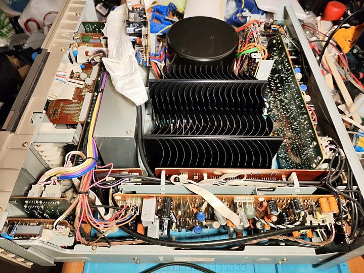

Blick auf das Gerät von der rechten Seite her:
[Bild: pic3.jpg]
Und von oben. Hier siehr man am leicht verbogenen Kühlkörper, dass an der rechten Verstärkerplatine schon mal gefummelt wurde. Die genaue Durchsicht steht noch an.
[Bild: pic4.jpg]

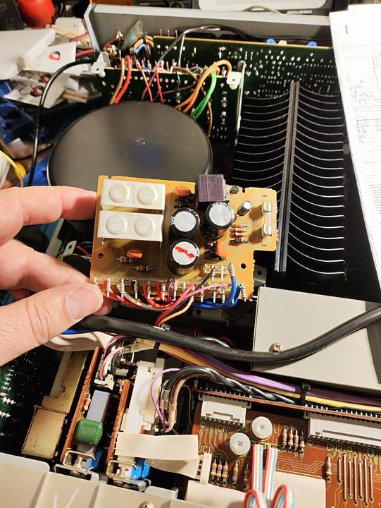

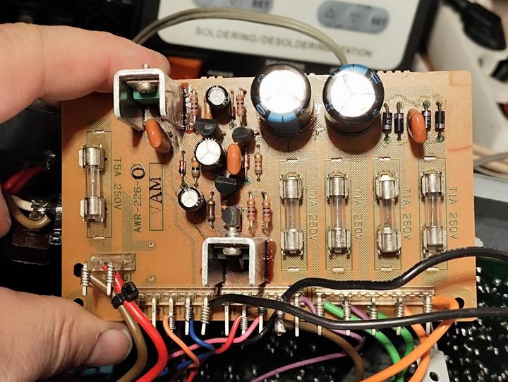

Eine detailliertere Aufnahme der Platine an der Rückseite:
[Bild: pic5.jpg]

Sieht alles bisher recht erfreulich aus ... auf jeden Fall am Ball bleiben.
Ich glaube, die Angabe der Kapazitäten von Elkos und Kondensatoren musst du noch etwas üben  Denker
,,Wir" haben dich die Spannungen im Netzteil prüfen lassen, weil sich ein dortiger Defekt in beiden Kanälen gleichermaßen äußern würde. Es gibt noch ein weiteres Netzteil für beide Kanäle, das für den Servo. Da müsstest du bitte auch noch kurz drüber schauen.
[Bild: 4AeHhUWl.jpeg]

und nochmal (ggf. unnötig) bei den Gleichspannungsmessungen nicht nur 2 Sekunden messen und als "passt" abhaken.
Entscheidend ist ob beim "Knistern" Spannungssprünge auftauchen. Nicht mit jedem Digital-Multimeter gut zu erkennen, Zeigermessgerät oder Oszilliert zeigt diese Sprünge optisch "besser".
und weil nicht ganz unwichtig ist nochmal die Frage "hat der LINE STRAIGHT Schalte irgendeinen Einfluss auf den Fehler??"
Grüße nach Luxemburg.. Peter

Hallo Peter,
Guter Einwand! Momentan messe ich die Spannungen nur digital mit einem älteren Multimetermodell (auch ein paar Sekündchen länger), welches aber etwas lahm ist, und bestimmt nicht alles anzeigt. Ich werde dann nochmal mit dem Oszi nachmessen.  Thumbsup
Ich bestätige auch, dass der Line-Straight ABSOLUT KEINEN Einfluss hat. Nicht mal ein Knacksen mehr oder weniger. KEINER der Regler/Schalter/Drehpotis hat irgendeinen Einfluss. Nur das Relais mit A/B an-/abschalten verändert (logischerweise) was.
lG,
Tom.

ich halte das Messen, auch mit Oszilloskop, hier nicht für hilfreich.
Man wird nur sehen, was man in dem Knistermoment hört - ein
paar Zuckungen, mehr nicht.
Besorge Dir Kältespray und fange an, Bauteile der Spannungsver-
sorgung direkt, einzeln und nur kurz (!) anzusprühen.
Warte nach dem Sprühen jeweils eine Weile, bevor Du das näch-
ste Bauteil angehst.
Es ist sehr wahrscheinlich, daß ein Halbleiter der Verursacher ist.
Meine ersten Kandidaten wären die FET-Transistoren Q3 und Q4
auf der oben gezeigten Platine, weiter die Z-Dioden D33 und D34,
die aus +/-60V +/-14V für den Servo erzeugen.
Klemme Deine Lautsprecher komplett vom Gerät ab und höre mit
einem billigen Kopfhörer.
Wenn Du das mürbe Bauteil triffst,  _kann_  es auch mal richtig
im Hörer knallen!
         Gute Grüße, Andreas
         36 Jahre HiFi-Service
               1984 - 2020

Hey Grautvohrnix,
Kältespray ist unterwegs, braucht aber noch bis zum Wochenende. Bis dahin muss ich anders rumdilettieren...
So wie ich die vorherigen Posts verstanden habe, könnte ich eventuell mit dem Oszi sehen WO die Störströme anfangen aufzutreten und daraus auf den Schuldigen schliessen?
Was ich aber nicht verstehe ist, warum KH besser sind als LS? Wenn es da knallt hab ich es doch gleich auf den Ohren?? Laut genug kommt es jedenfalls schon mal aus den Tröten... ich wollte eigentlich den Knall nicht gleich am Hörrohr spüren  Lipsrsealed2
Das Servoboard steht ja eh auf dem Speiseplan, da kann ich auch mal bis zum WE warten, damit ich das Eisspray einsetzen kann  Thumbsup
lG,
Tom.

mach' bis zum Eintreffen des Kältesprays etwas anderes.  Oldie LOL
Nein, du siehst nicht, _wo_ die Störungen entstehen.
So ein Britzeln kannst Du womöglich durch Streuung und
Übersprechen im ganzen Gerät messen (mit Oszilloskop).
Wenn der halbdefekte Transistor (z.B.) durch die Kälte-
behandlung spannungsmäßig "durchbricht", kann er damit
die folgenden Stufen zur Vollaussteuerung bringen, wenn
jetzt Lautsprecher (eine niederohmige Last) angeschlossen
sind, kann die Endstufe den Lautsprecher zerstören oder
selbst durchbrennen.
Ein billiger Kopfhörer ist hochohmig, d.h. er belastet die
Endstufe nicht und es ist nicht schlimm, wenn ein Knall
ihn zerstört.
Ich habe "früher" Änderungen im Störgeräusch durch die
Kältespraybehandlung immer eher gehört als im Oszillo-
skopbild erkannt.
Das Oszillogramm wird hier auch so unregelmäßig sein,
daß kleine Veränderungen darin optisch nicht erkennbar
wären.
Warst Du mal im Livekonzert bei Iron Maiden? Danach ist
dir so ein Pups-Knall im Kopfhörer egal......  LOL LOL Raucher
Grüße von der Ostsee nach Letzebuerg!
         Gute Grüße, Andreas
