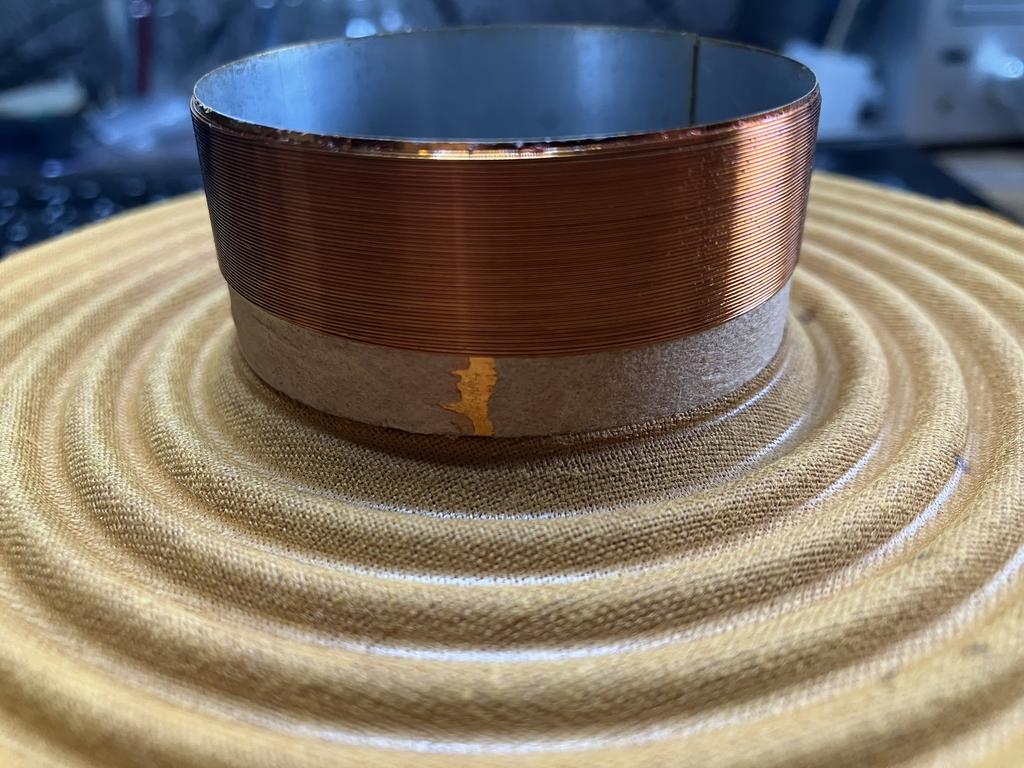

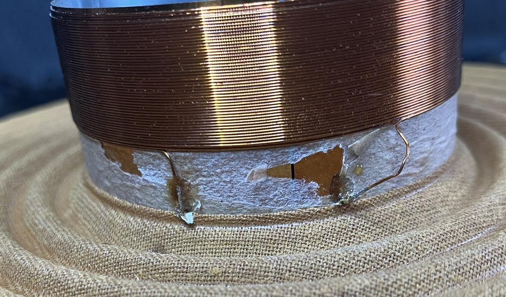

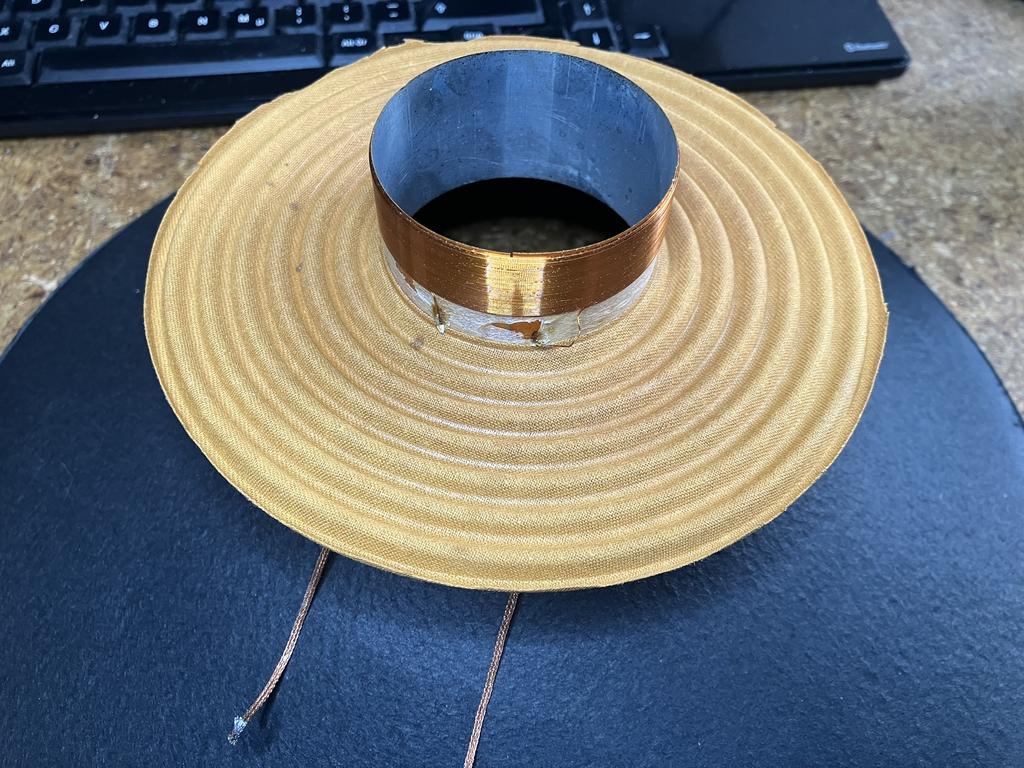

Fortsetzung zu meinen geschenkten Sansui SP4500A Lautsprechern:
Die Sicken sind eingetroffen, leider stimmen die angegebenen Maße nicht ganz, ich werde die Membranen
etwas kleiner schneiden müssen. Ich könnte auch passende Sicken bekommen, die kosten allerdings 55 Euro
plus Versand, das ist mir zu teuer. Zu allem Überfluss habe ich dann noch gemessen, dass der zweite Tieftöner
keinen Durchgang hat. Flenne

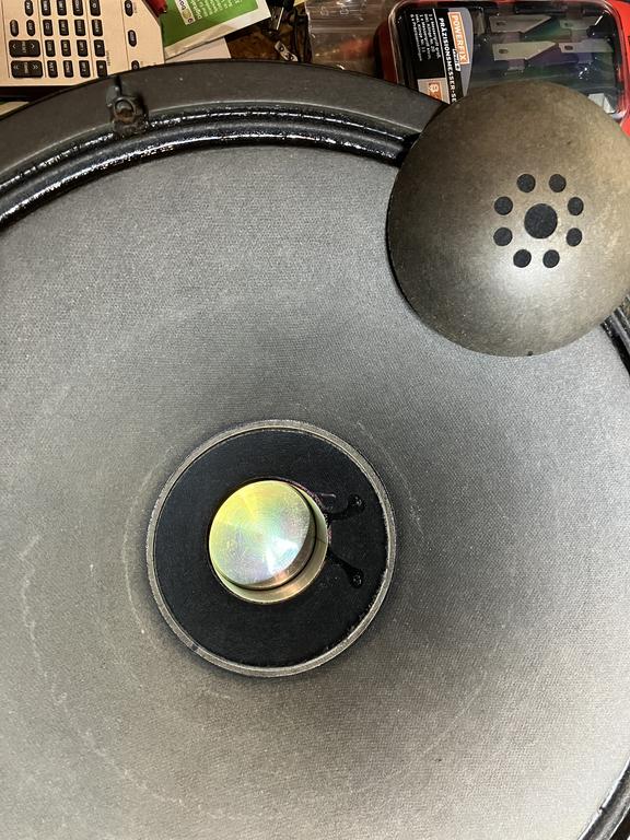

Da hätte ich vielleicht vorher messen sollen. Nun wollte ich mir wenigstens mal die Spule ansehen, also Kalotte
und Zentrierspinne abgeschnitten und geschaut:
[Bild: Bass-mit-Kalotte-entf.jpg]
[Bild: Bass-Membran-hinten.jpg]
Die Spule sieht gut aus, der Fehler wird also in der Zuleitung liegen:
[Bild: Bass-Spule-Detail1.jpg]
Ich habe die Anschlussdrähte gelöst und den Kupferlackdraht verzinnt, hier konnte ich dann 5 Ohm messen.
[Bild: Bass-Spule-Detail2.jpg]

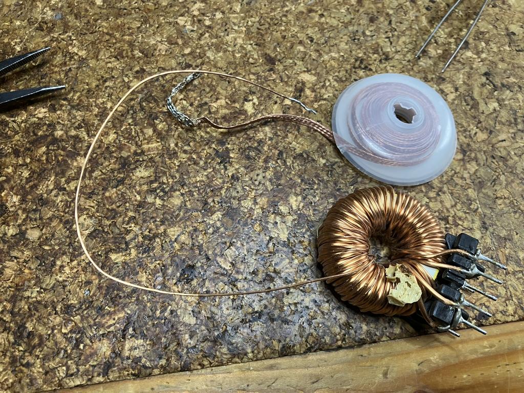

Aus einem alten PC-Netzteil habe ich einen Übertrager ausgelötet, auf dem passender Draht war.
Den werde ich verwenden, um neue Anschlüsse herzustellen, vielleicht klappt es ja.
[Bild: Opferspule-fuer-Zuleitung.jpg]
Wird fortgesetzt...

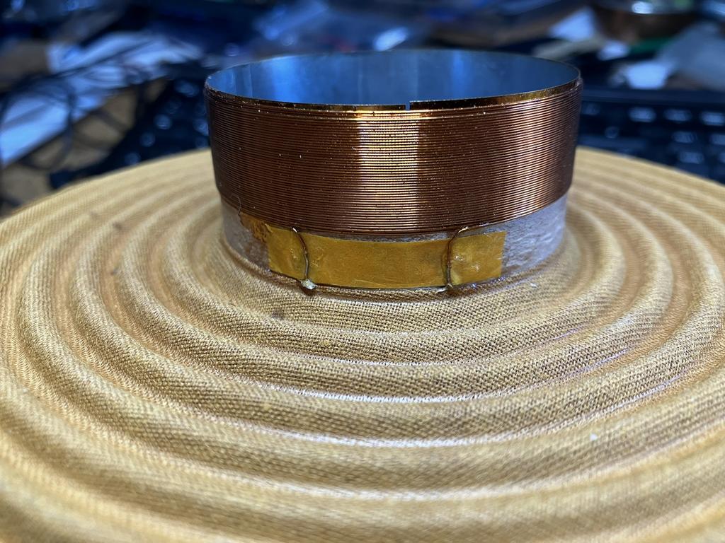

Gestern folgte die elektrische Instandsetzung:
Zur Isolierung neues Klebeband aufgebracht und mit Sekundenkleber zusätzlich befestigt,
darauf dann die Zuleitungen auch mit Sekundenklebergel verklebt.
[Bild: Bass-Spule-repariert.jpg]
Auf der anderen Seite die Zuleitungen großzügig in Kleber eingelegt und neu verlötet, man sieht hier
sehr schön, wie verblichen die Membran ist, innen war sie ja durch die Kalotte abgedeckt.
[Bild: Bass-Anschluss-neu.jpg]

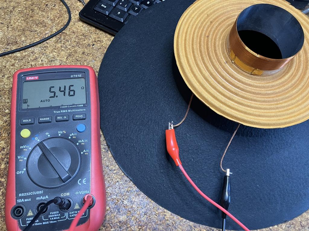

Danach die Messung, ob die OP erfolgreich war:
[Bild: Bass-Spule-Messung.jpg]

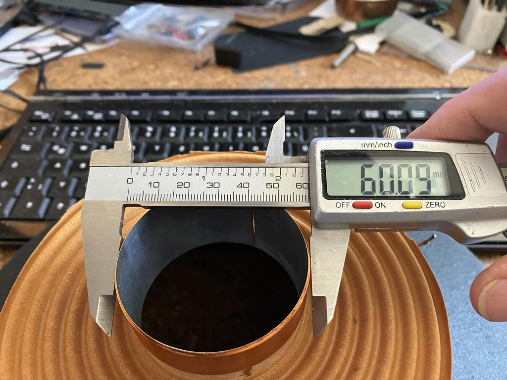

Die Spule hat schon einen ganz ordentlichen Durchmesser:
[Bild: Bass-Spule-Durchmesser.jpg]
