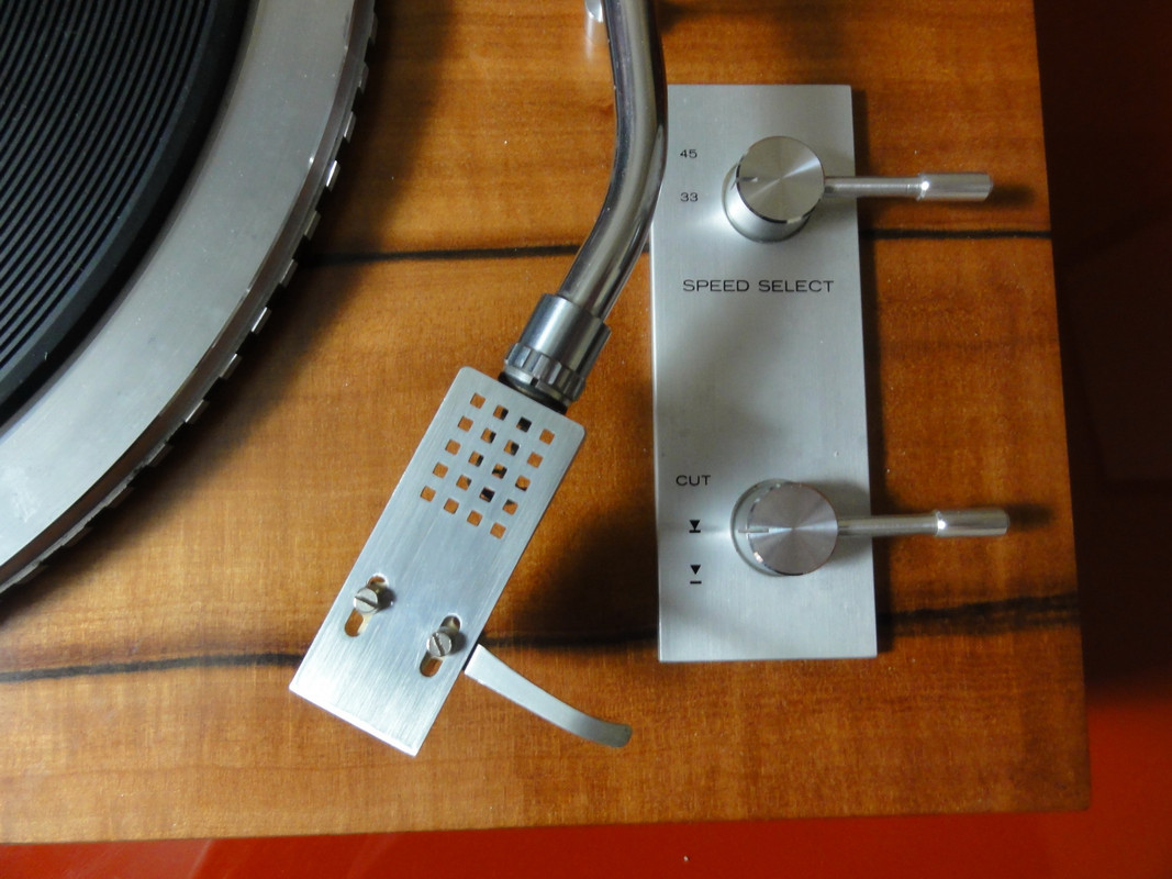

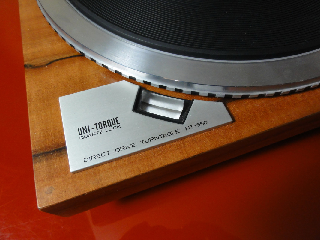

Schwubbel Di Wupp, das war ein erfolgreicher Nachmittag  Tzaritza
[Bild: dsc04349.jpg]
[Bild: dsc04360.jpg][Bild: dsc04362.jpg]

Es ist dick beschichtete Spanplatte ähnlich Resopal gewesen.Nix Fucking Folie.
Schön gründlich mit Aceton entfetten.Mit 80er gut rauh schleifen und beide Seiten sorgfältig Pattex druff.
Dann sehr kräftig und gründlich mit glattem schweren Klotz anreiben.
Hat bestens funktioniert wie man sieht.

#33
Sehr schick!
“Music has always been a matter of Energy to me, a question of Fuel. I have always needed Fuel. I am a serious consumer." HST
#34

warum hast Du den Bereich um den Motor so groß ausgespart, konnte man das nicht "durchgängig furnieren?
#36
(05.08.2016, 09:14)zimbo schrieb: sehr schön  Thumbsup
Damit man da noch an die Schrauben von oben rankommt.Ist doch eh der Teller drüber.

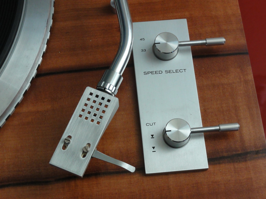

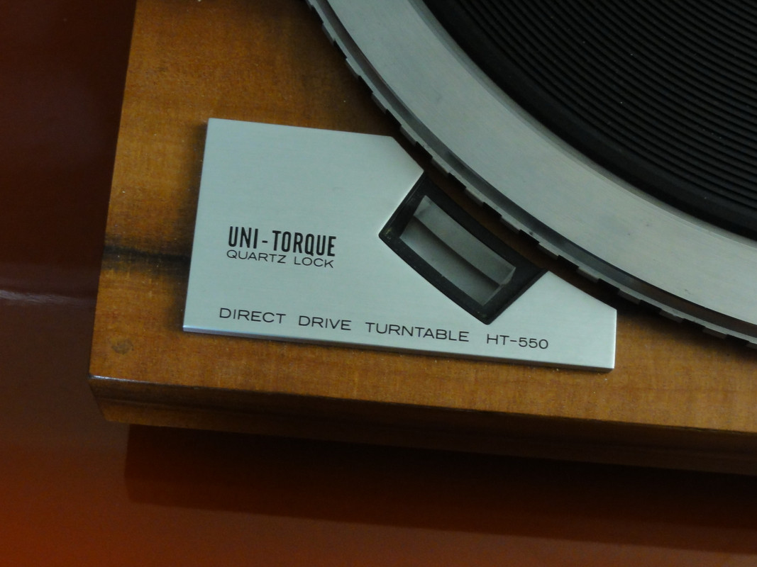

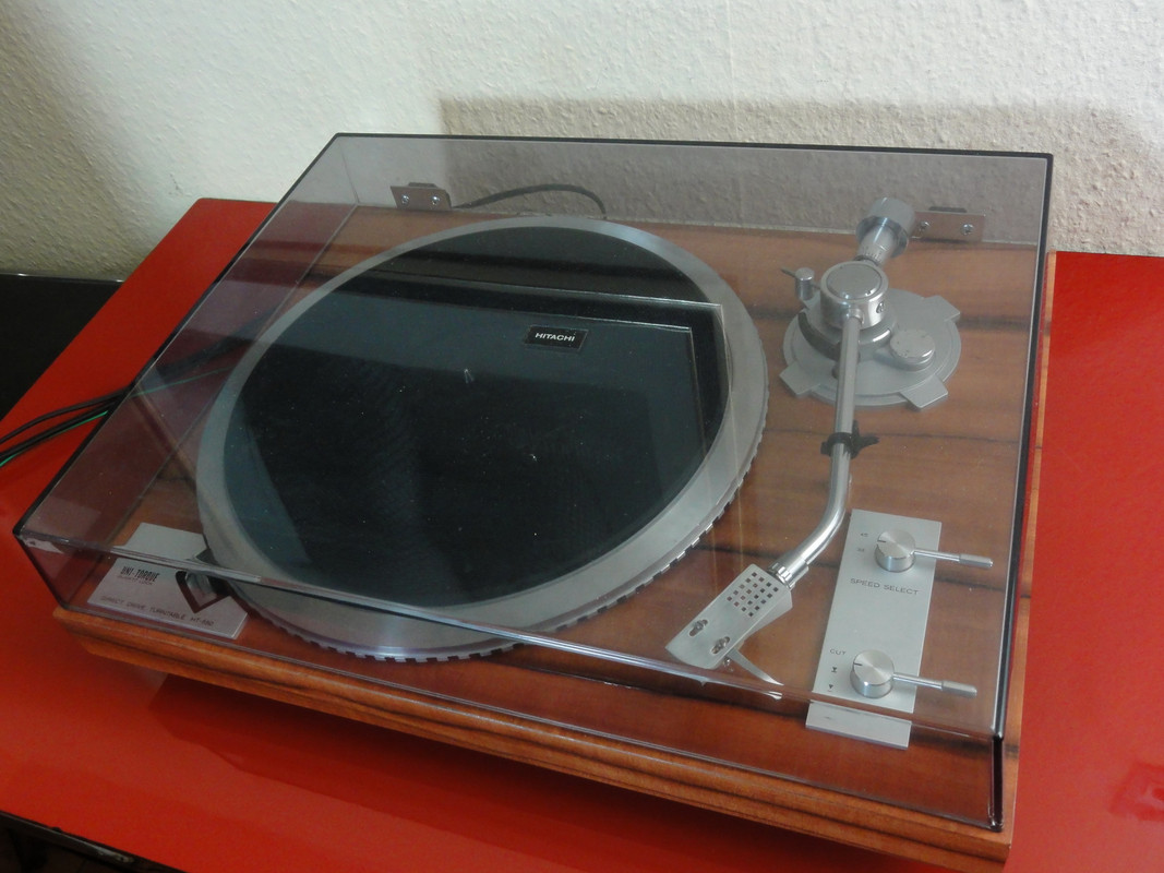

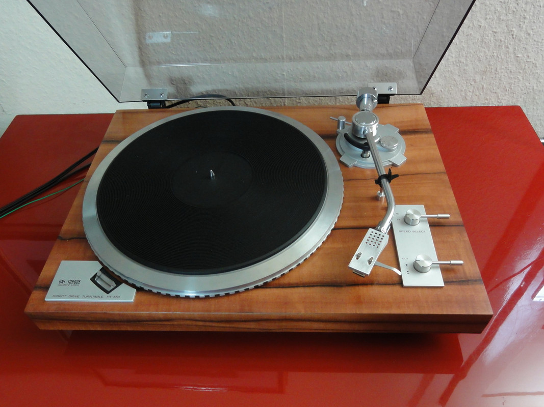

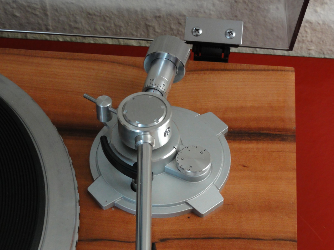

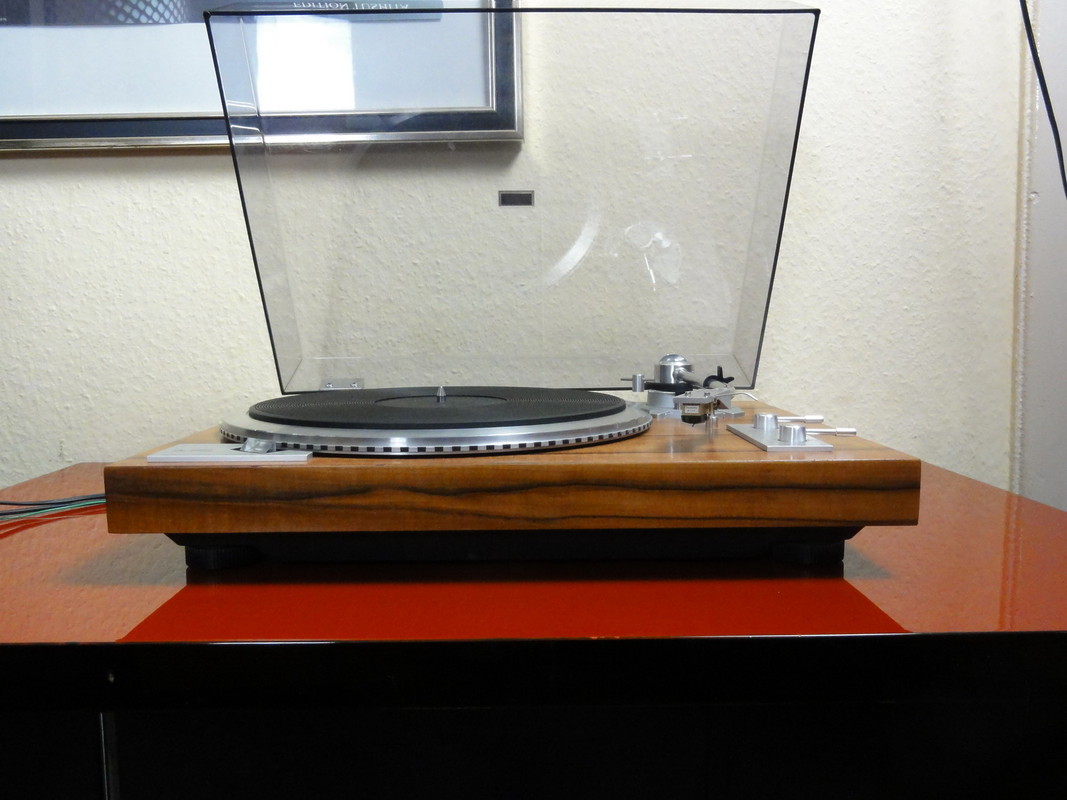

[Bild: DSC05716.jpg]
[Bild: DSC05717.jpg]
[Bild: DSC05719.jpg]
[Bild: DSC05720.jpg]
[Bild: DSC05721.jpg]
[Bild: DSC05722.jpg]
[Bild: DSC05723.jpg]
[Bild: DSC05724.jpg]
[Bild: DSC05725.jpg]

Yeah! der ist ja wirklich superschick geworden. Danke fürs Neueinstellen der Bilder.
