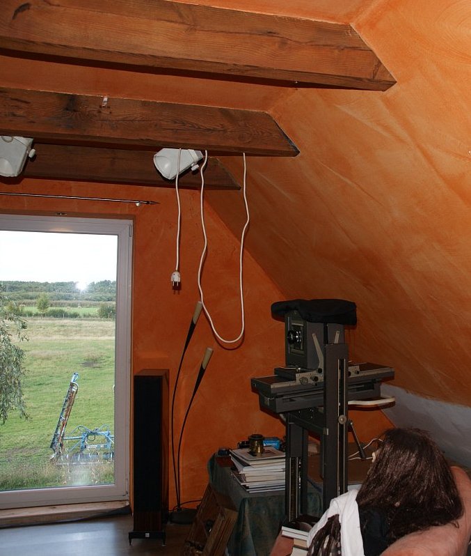

Noch mal ein Echtfarb-Versuch, geht teils nur in Ausschnitten, weil die Digi cam.. na ja...
hier, rechts oben is in etwa echt:
[Bild: DSC00073.jpg]
auch:
[Bild: DSC00075.jpg]
Geht grad noch durch, aber die Pigmente in den Löchern sind schon recht dunkel konzentriert:
[Bild: DSC00081.jpg]
Jo, das hier trifft es wohl auch sehr gut.
[Bild: DSC00084.jpg]

Alles klar. Grellb also.
Ich sach ja, schick. Bin nämich grad am Überlegen, ob ich mein Bad so mache.
